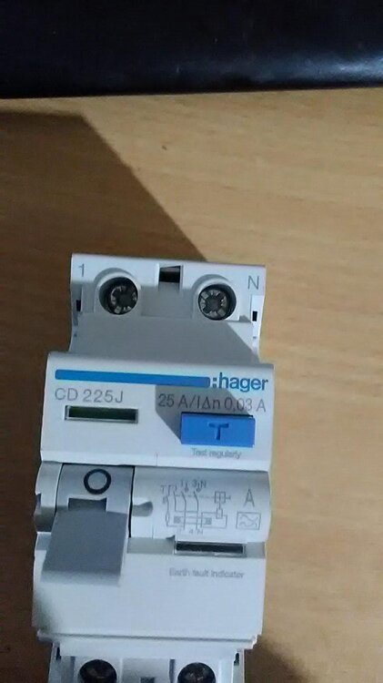

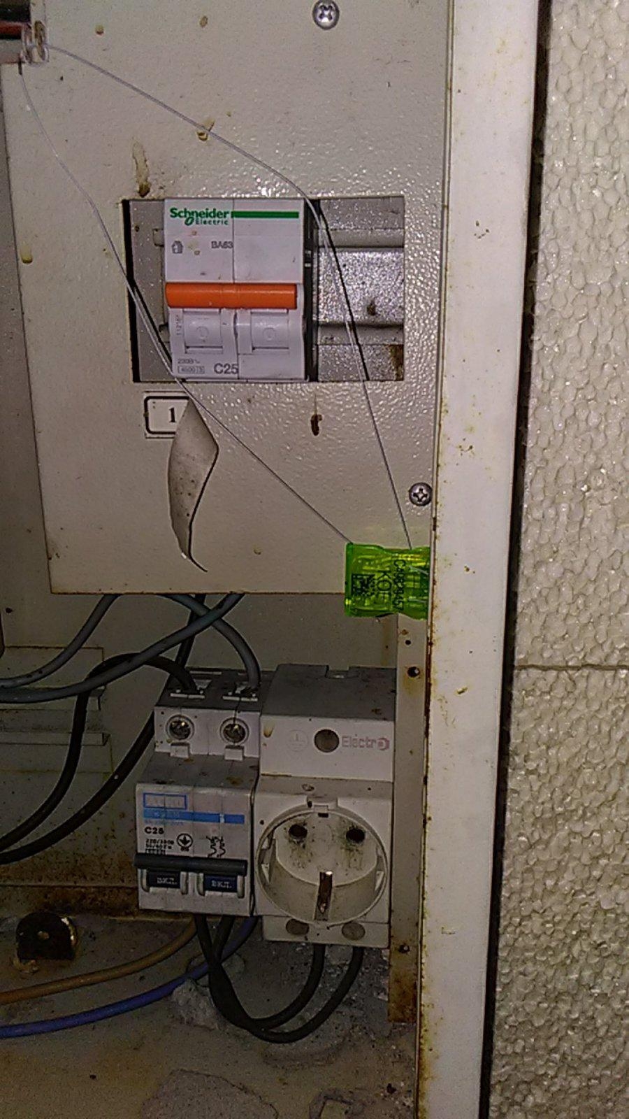

МаТраС Опубликовано 29 октября, 2020 Поделиться Опубликовано 29 октября, 2020 (изменено) господа, так как с заземлением не сложилось и уже не сложится решил поставить УЗО на бойлер, потом подумал,что не плохо бы его еще на электро котел поставить...посмотрел на щитке место вроде есть, но только для одного ..а котел и бойлер на разных линиях.. общим, друг подсказал идею. у меня возле счетчика после вводного стоит еще один. спрашиваю на хера он там? друг говорит,мол по нормам положено на всяк случай.. общим, можно ли мое узо поставить вместо этого непонятно зачем стоящего?, заодно и весь дом будет защищен.. в приложении автомат возле счетчика и узо Изменено 29 октября, 2020 пользователем МаТраС Ссылка на комментарий Поделиться на другие сайты Больше кнопок...
ashim1990 Опубликовано 29 октября, 2020 Поделиться Опубликовано 29 октября, 2020 можно ли мое узо поставить вместо этого непонятно зачем стоящего?, заодно и весь дом будет защищен..Можно. Только утечку потом будете по всему дому искать... Ссылка на комментарий Поделиться на другие сайты Больше кнопок...
МаТраС Опубликовано 30 октября, 2020 Автор Поделиться Опубликовано 30 октября, 2020 (изменено) Можно. Только утечку потом будете по всему дому искать... ну атак а зачем оно ставиться тогда?) или есть какие подводные камни? Изменено 30 октября, 2020 пользователем МаТраС Ссылка на комментарий Поделиться на другие сайты Больше кнопок...
Energon Опубликовано 30 октября, 2020 Поделиться Опубликовано 30 октября, 2020 ну атак а зачем оно ставиться тогда?) или есть какие подводные камни? Так в побутових приладах в робочому справному стані є свої токи витоку. То пральні машини, посудомийки, ну і їм подібні. Здається навіть для принтера в нормах є значення витоку)) як ці всі струми плюсуються, то можуть бути хибні спрацювання. Не завжди, але можливо. У вашому випадку, як одне ПЗВ на все важкувати потім ті місця шукати, але не критично. У мене є один будинок 65 квадрат, вже років 12 мабуть працює по такій схемі. І нічого, нормально головне щоб проводка в нормальному стані була. 4 Ссылка на комментарий Поделиться на другие сайты Больше кнопок...
oosimvol Опубликовано 30 октября, 2020 Поделиться Опубликовано 30 октября, 2020 Можно. Только утечку потом будете по всему дому искать... Я утечку ищу методом включения по одному автоматов. На котором выбивает, там и утечка. Было пару раз, когда розетку уличную снегом замело и дождем на фонарь освещения накапало. 4 Ссылка на комментарий Поделиться на другие сайты Больше кнопок...
МаТраС Опубликовано 30 октября, 2020 Автор Поделиться Опубликовано 30 октября, 2020 Так в побутових приладах в робочому справному стані є свої токи витоку. То пральні машини, посудомийки, ну і їм подібні. Здається навіть для принтера в нормах є значення витоку)) як ці всі струми плюсуються, то можуть бути хибні спрацювання. Не завжди, але можливо. У вашому випадку, як одне ПЗВ на все важкувати потім ті місця шукати, але не критично. У мене є один будинок 65 квадрат, вже років 12 мабуть працює по такій схемі. І нічого, нормально головне щоб проводка в нормальному стані була. дякую. тоді попробую. назад завжди можна поставити. я дивлюсь ніхто в обл єнерго провода не обпаює .просто зажаті провода... Ссылка на комментарий Поделиться на другие сайты Больше кнопок...

ЭлектроМеханиК Опубликовано 31 октября, 2020 Поделиться Опубликовано 31 октября, 2020 Я утечку ищу методом включения по одному автоматов. На котором выбивает, там и утечка. Было пару раз, когда розетку уличную снегом замело и дождем на фонарь освещения накапало. Вы утечку с коротким замыкание не перепутали? А то если утечка будет не по фазному проводнику а по нулевому - обрыдаетесь автоматы выключать. До второго пришествия Христа. И не поможет. 1 Ссылка на комментарий Поделиться на другие сайты Больше кнопок...
oosimvol Опубликовано 31 октября, 2020 Поделиться Опубликовано 31 октября, 2020 Вы утечку с коротким замыкание не перепутали? А то если утечка будет не по фазному проводнику а по нулевому - обрыдаетесь автоматы выключать. До второго пришествия Христа. И не поможет. На входе в дом стоит автомат, потом узо 30 мА, потом реле напряжения, потом 20 автоматов. На ванную и кухню отдельные узо 30. Позвонила жена, говорит после дождя нету света. Приехал-узо входное выбито. Выключил все автоматы, включил узо, начал по одному включать автоматы, на котором выбило узо, там и утечка. Заметим, на кухню и ванную узо не выбило. Не было бы входного узо-хз чем закончится. 1 Ссылка на комментарий Поделиться на другие сайты Больше кнопок...
MaksymS Опубликовано 31 октября, 2020 Поделиться Опубликовано 31 октября, 2020 У меня в деревне тоже стоит счетчик - автомат - УЗО общее типа А - дифавтоматы типа АС уже на линии. Не выбивало еще ни одно УЗО кроме случаев когда я искусственно утечку организовывал резистором с фазы на землю. А в Киеве в хрущевке так и вовсе входной автомат - это ДА типа АС, за ним диф типа А и все, 1 линия на все про все. Не выбивало ни разу после того, как вместо ИЭК поставил Хагер (ИЭК выбивал регулярно). 1 Ссылка на комментарий Поделиться на другие сайты Больше кнопок...

ЭлектроМеханиК Опубликовано 31 октября, 2020 Поделиться Опубликовано 31 октября, 2020 Знакомый стригся в парикмахерской, позвонили соседи-в квартире пожар. Пол головы пострижено. Прилетел домой - там пожарные уже потушили. Загорелась стиралка. На входе был только автомат. Узо бы выбило. Купили точно такую же стиралку, типа нравится модель Та я ж не о самом факте наличия УЗО. Оно должно быть, все правильно. А о методе выявления неисправности. Так как если утечка будет по нулевому проводу то УЗО сработает, а вот выключая автоматы вы не поймете где и на какой линии утечка. А в плане сработки УЗО или ДА - то лично у меня один раз сработало, когда ТЭН в бойлере прогорел. Пы.Сы. - если у вас конечно не двухполюсные выходные автоматы на линии. ))) 1 Ссылка на комментарий Поделиться на другие сайты Больше кнопок...
oosimvol Опубликовано 31 октября, 2020 Поделиться Опубликовано 31 октября, 2020 Та я ж не о самом факте наличия УЗО. Оно должно быть, все правильно. А о методе выявления неисправности. Так как если утечка будет по нулевому проводу то УЗО сработает, а вот выключая автоматы вы не поймете где и на какой линии утечка. А в плане сработки УЗО или ДА - то лично у меня один раз сработало, когда ТЭН в бойлере прогорел. Пы.Сы. - если у вас конечно не двухполюсные выходные автоматы на линии. ))) С Вами согласен. Придется менять полярность на вводном автомате. Т.е. лучше, чтобы он был не под пломбой. Ссылка на комментарий Поделиться на другие сайты Больше кнопок...

hause Опубликовано 1 ноября, 2020 Поделиться Опубликовано 1 ноября, 2020 В пгт ( теща проживает) за отсутствием газа как такового всем кто живет в многоэтажках централизовано и бесплатно меняли вводы в целом на дом и каждому в квартиру, ставили двухтарифные счетчики и подключали тариф "электроотопление", так всем на входе после счетчика ставили дифавтоматы на 50А с током утечки 30 мА класса С Ссылка на комментарий Поделиться на другие сайты Больше кнопок...
МаТраС Опубликовано 1 ноября, 2020 Автор Поделиться Опубликовано 1 ноября, 2020 В пгт ( теща проживает) за отсутствием газа как такового всем кто живет в многоэтажках централизовано и бесплатно меняли вводы в целом на дом и каждому в квартиру, ставили двухтарифные счетчики и подключали тариф "электроотопление", так всем на входе после счетчика ставили дифавтоматы на 50А с током утечки 30 мА класса С ну и как не вырубало без заземления? Ссылка на комментарий Поделиться на другие сайты Больше кнопок...
hause Опубликовано 1 ноября, 2020 Поделиться Опубликовано 1 ноября, 2020 ну и как не вырубало без заземления? ни соседи, ни теща ни разу за лет 8 не жаловались, что что-то вырубало, есть и электроплита, и стиралка, и бойлер, и конвекторов куча, и тест на дифавтомате работает, сам лично проверял, и диф IEK ... 1 Ссылка на комментарий Поделиться на другие сайты Больше кнопок...
МаТраС Опубликовано 1 ноября, 2020 Автор Поделиться Опубликовано 1 ноября, 2020 ни соседи, ни теща ни разу за лет 8 не жаловались, что что-то вырубало, есть и электроплита, и стиралка, и бойлер, и конвекторов куча, и тест на дифавтомате работает, сам лично проверял, и диф IEK ... круто. я еще не вникал, но кнопочку заметил тест.. спасибо. успокоили.смело можно ставить..если раз в год и выбъет,то не беда Ссылка на комментарий Поделиться на другие сайты Больше кнопок...
Vasila Опубликовано 2 ноября, 2020 Поделиться Опубликовано 2 ноября, 2020 круто. я еще не вникал, но кнопочку заметил тест.. спасибо. успокоили.смело можно ставить..если раз в год и выбъет,то не беда Кнопочка "тест" просто имитирует утечку. Если у кого то не срабатывало 8 лет-значит, проводка в хорошем состоянии и потребители исправны.У Вас оба условия соблюдены? Ссылка на комментарий Поделиться на другие сайты Больше кнопок...
hause Опубликовано 2 ноября, 2020 Поделиться Опубликовано 2 ноября, 2020 Кнопочка "тест" просто имитирует утечку. Если у кого то не срабатывало 8 лет-значит, проводка в хорошем состоянии и потребители исправны.У Вас оба условия соблюдены? Потребители у тещи исправны: электроплите уже лет 25, стиралке лет 15 ..., а проводке из люминию уже аккурат 50 лет 1 Ссылка на комментарий Поделиться на другие сайты Больше кнопок...
