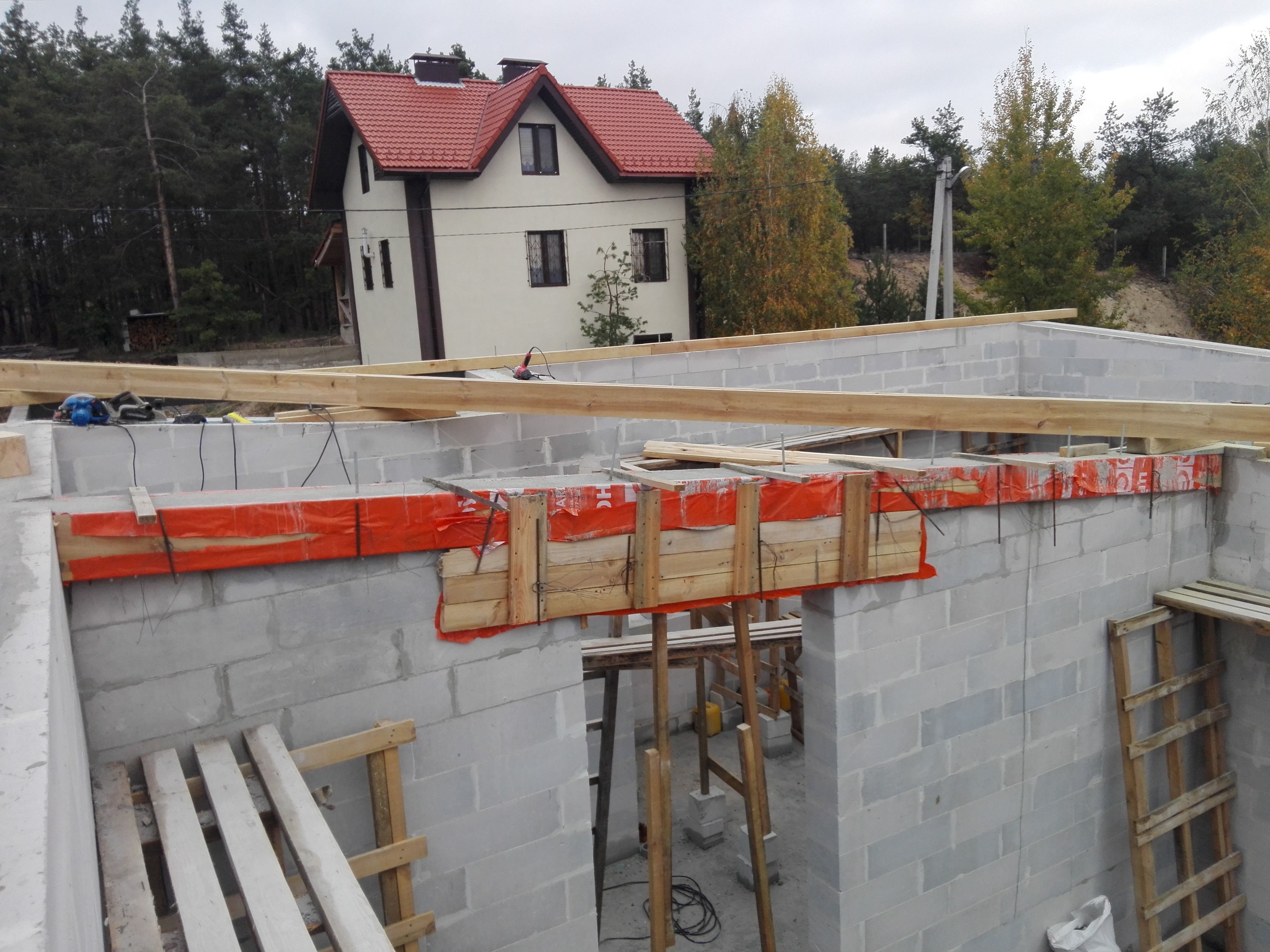

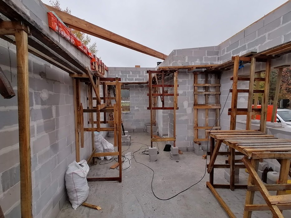

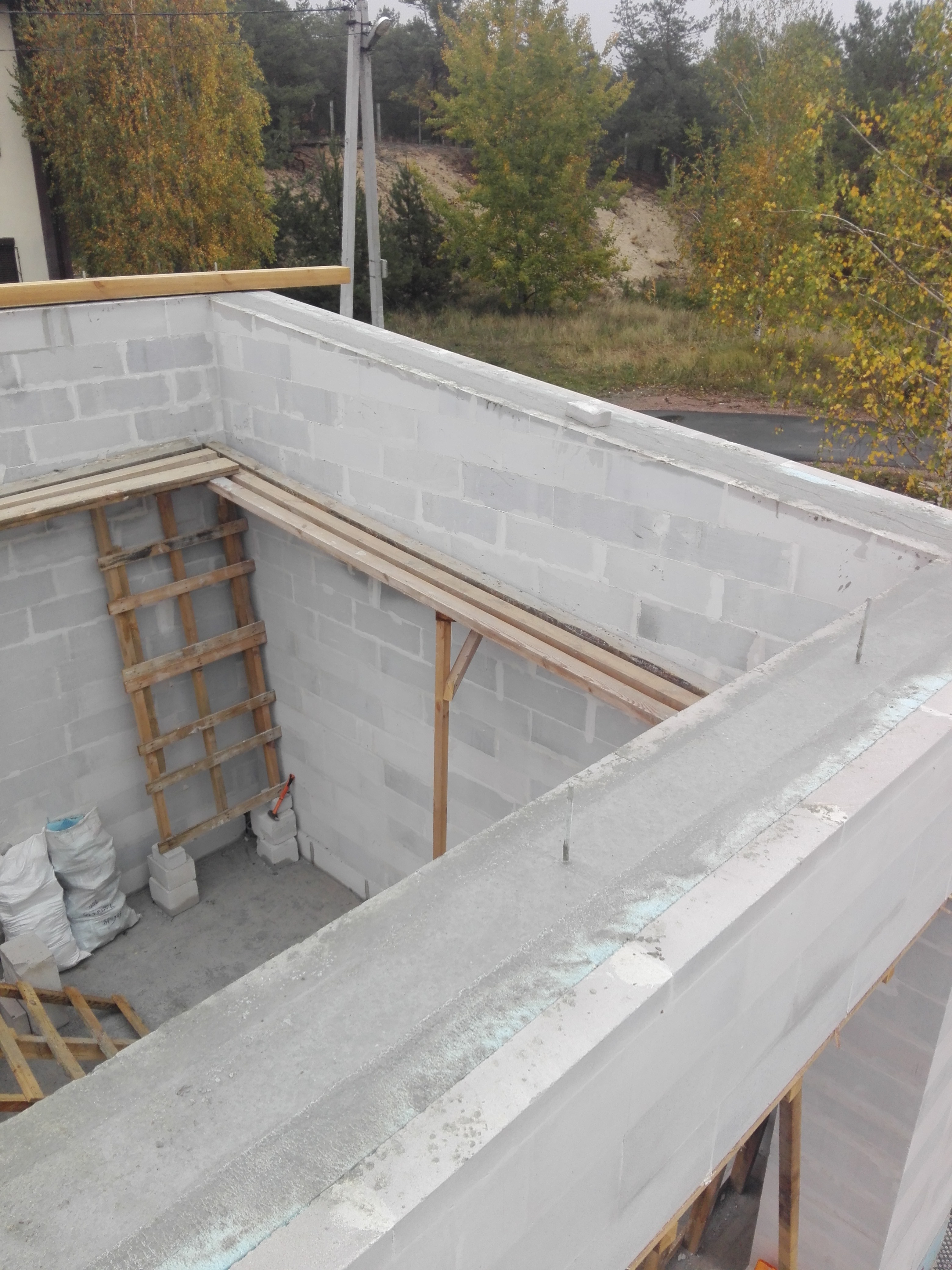

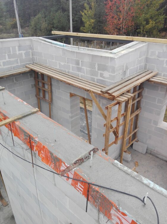

Выставили колоны и ригеля, подготовили пояса к заливке...
И... Тут! БАЦ!!!:rolleyes:
Андрей, если будет возможность - разверните вопрос утепления концов металлических ригелей, опирающихся на стены.
Разворачивать там особе нечего. Пустота трубы 100*100*4 перед заливкой бетона пояса либо задувается пеной либо глушится пробкой из ЭППС. Сечение 16см2 по металлу остаётся проводником.
Этот узел - всегда компромиссный и обсуждается дополнительно! Либо моцные колонны и мауэры, доп опоры и тд тп либо всё тоненько и симпатично!
Утеплять по наруже трубу будут?
А внутрь стены заложить утеплитель?
Пояс - в тёплой зоне!
Суммарные потери от ЧЕТЫРЁХ ригелей в ДВА раз меньше чем через ОДИН вент канал д100

локальные точки холода, которые могут дать конденсацию. вероятно, для толстой стены не так актуально.
Там нет конденсации потому шо полюбому там пояс с афигенной теплоёмкостью отделён от воздуха дома 100 мм ГБ. R в этом узле равен окнам. Потери через окна - для современных домов - норм? А потери через эти узлы = потерям через окно 5*10см :)
И повторюсь... этот узел - компромиссный, уход от толщин и сечений ради красот!
Андрей, аэрок реквизит хоть оставил?:)
@shneider_vova, у меня 2 зимы в стену 500 мм заходил двутавр на глубину 200 мм, по контуру в штробе был вставлен эппс. Снаружи голый. На внутренней стене выпадал конденсат при условии t 19, но и влажности выше 70%. Пропадал только когда опускал влажность ниже 70 и рабочей вентиляции. Для понимания условий и точки росы.

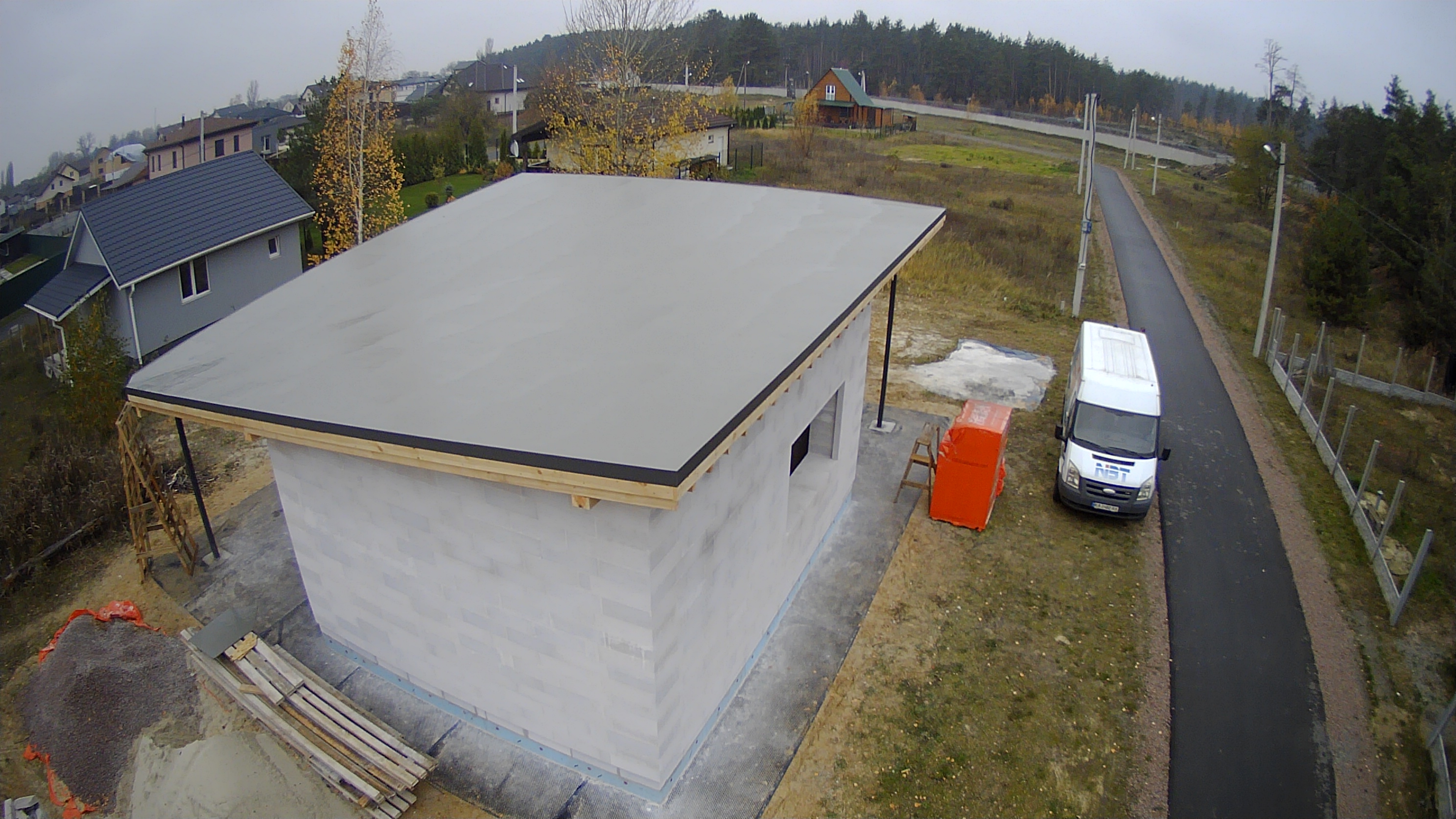

Вот такая картинка прям щас у меня во дворе... А ровно ПЯТЬ дней назад "закрыли" нашу "бабочку" от дождей и снега!
Вовремя мы все вместе всё успели! :good:
Отчёт продолжается...

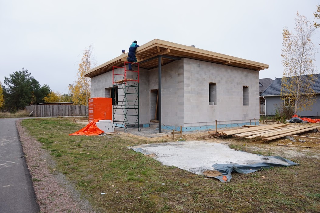

Аэрок уехал, но обещал вернутся в виде роликов, фоток и тд...

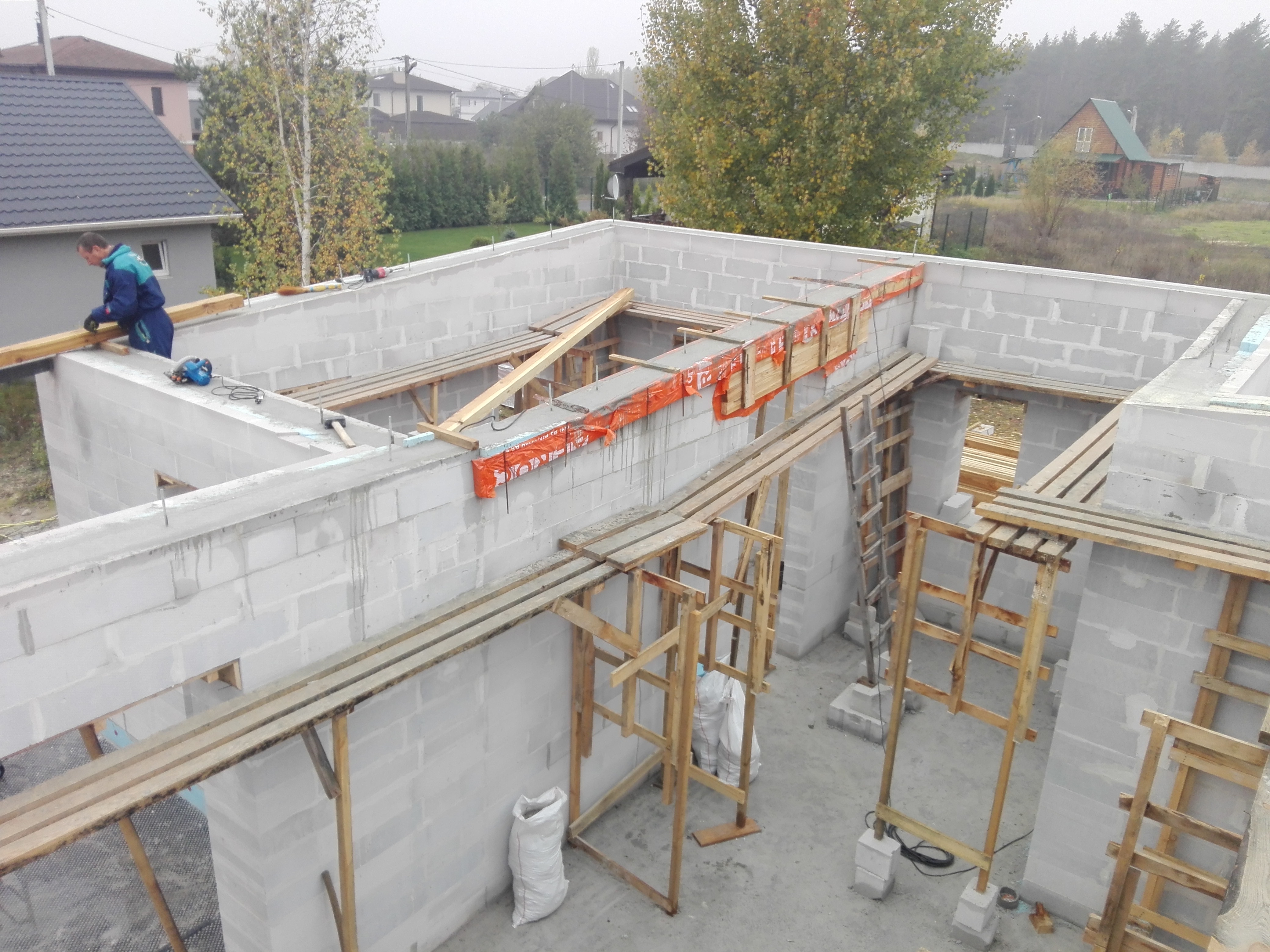

Ну а нас ожидают пояса!!! Как уже говорил, это отдельная песня! Разные уклоны дали таки время на поиграться, лишних дней 5 выставляли и подрезали блоки!
Ну и потихоньку крепим мауэры...

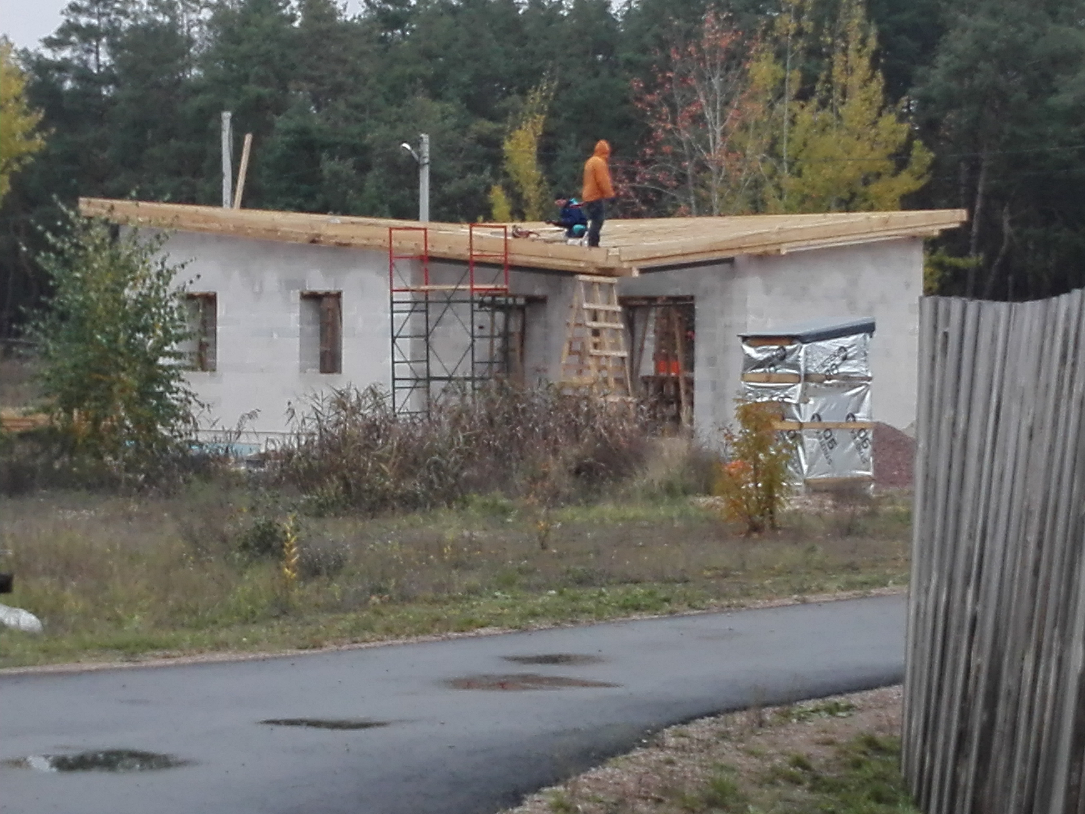

Продолжим...

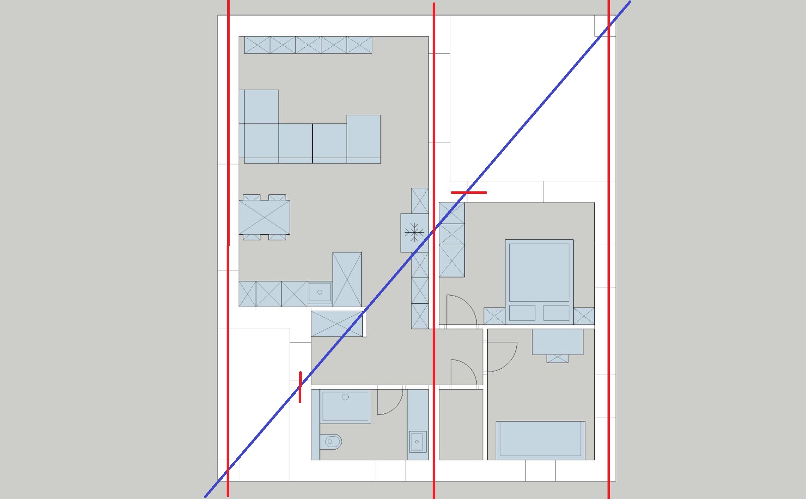

На схеме красным обозначен план мауэров, синим - главная деталь - ендовный косоур.
Как видим, косоур имеет ПЯТЬ!!! точек опоры с разной ориентацией в пространстве и уклонами. Основное сечение 2шт 50*200 в бОльших пролётах 3шт 50*200. Плоскости опор подгоняли на месте КЛТшкой.

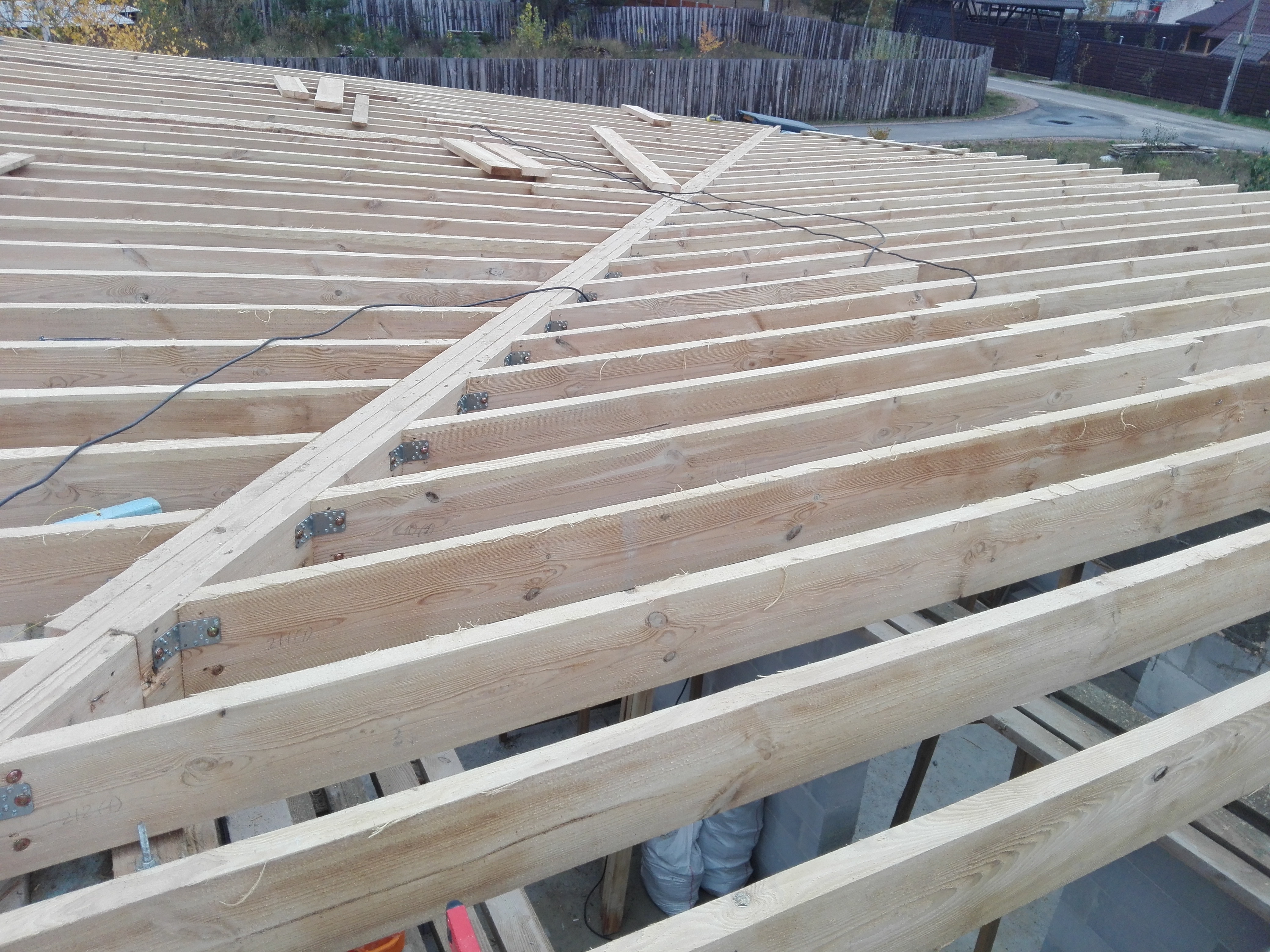

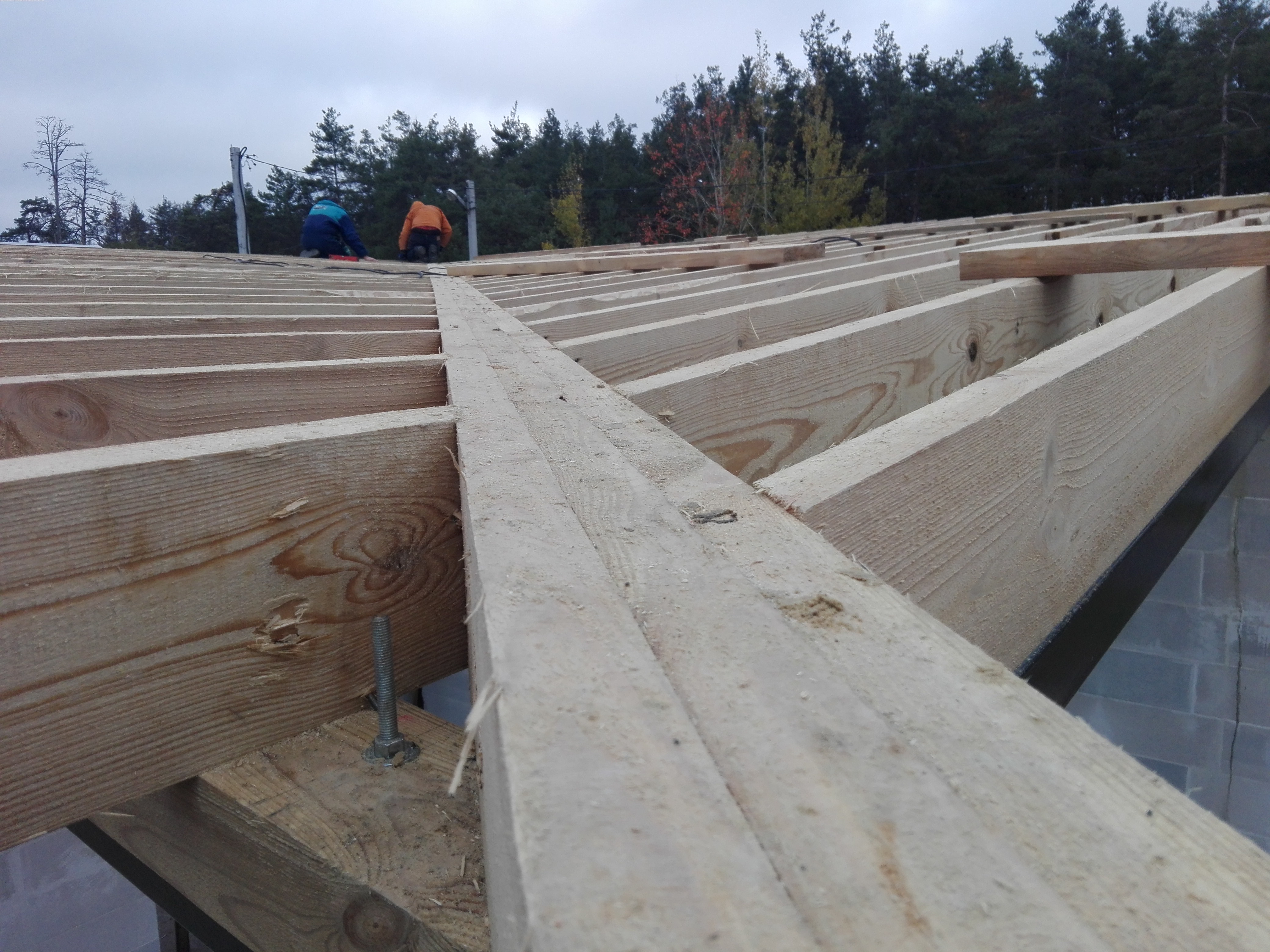

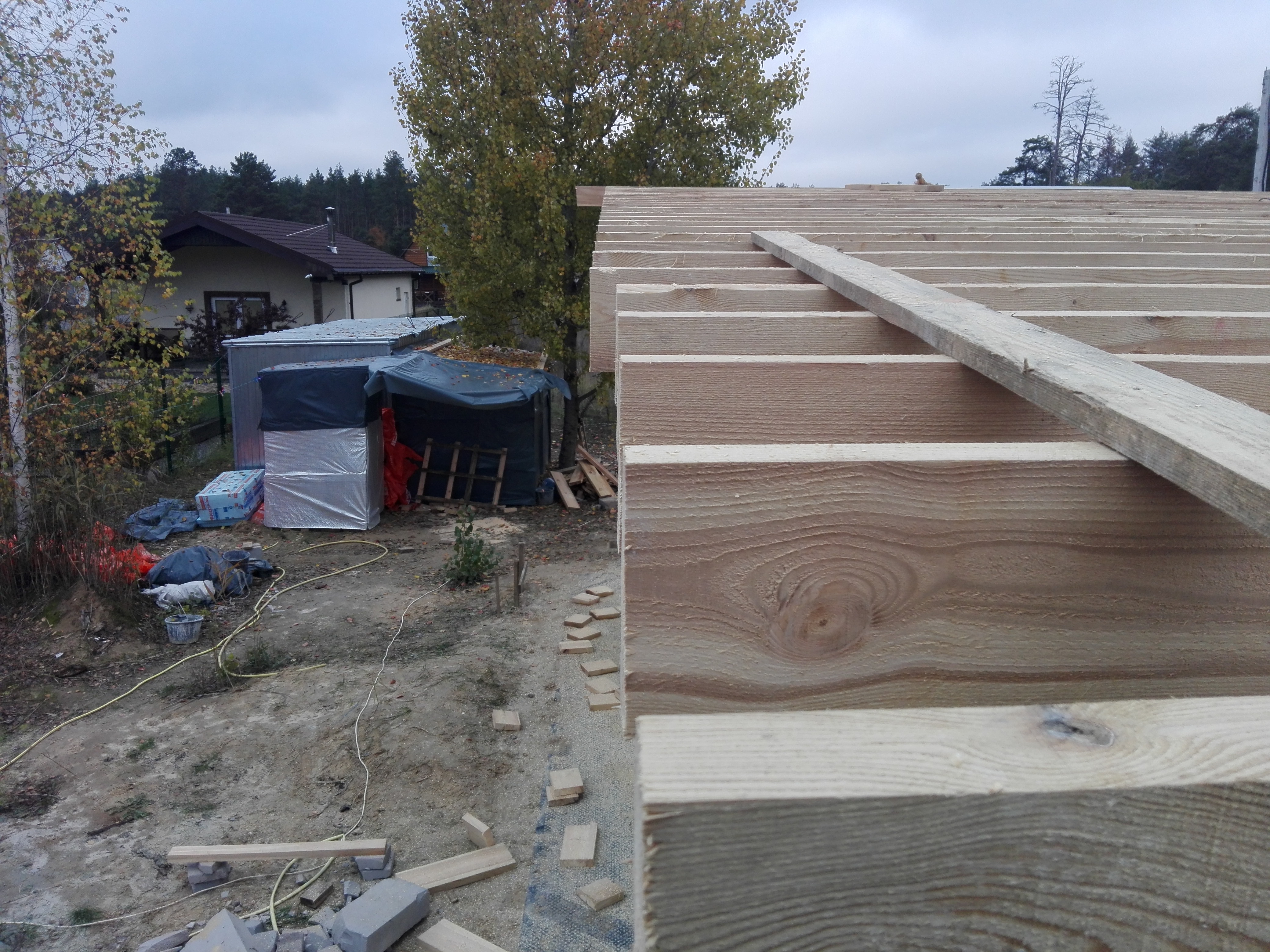

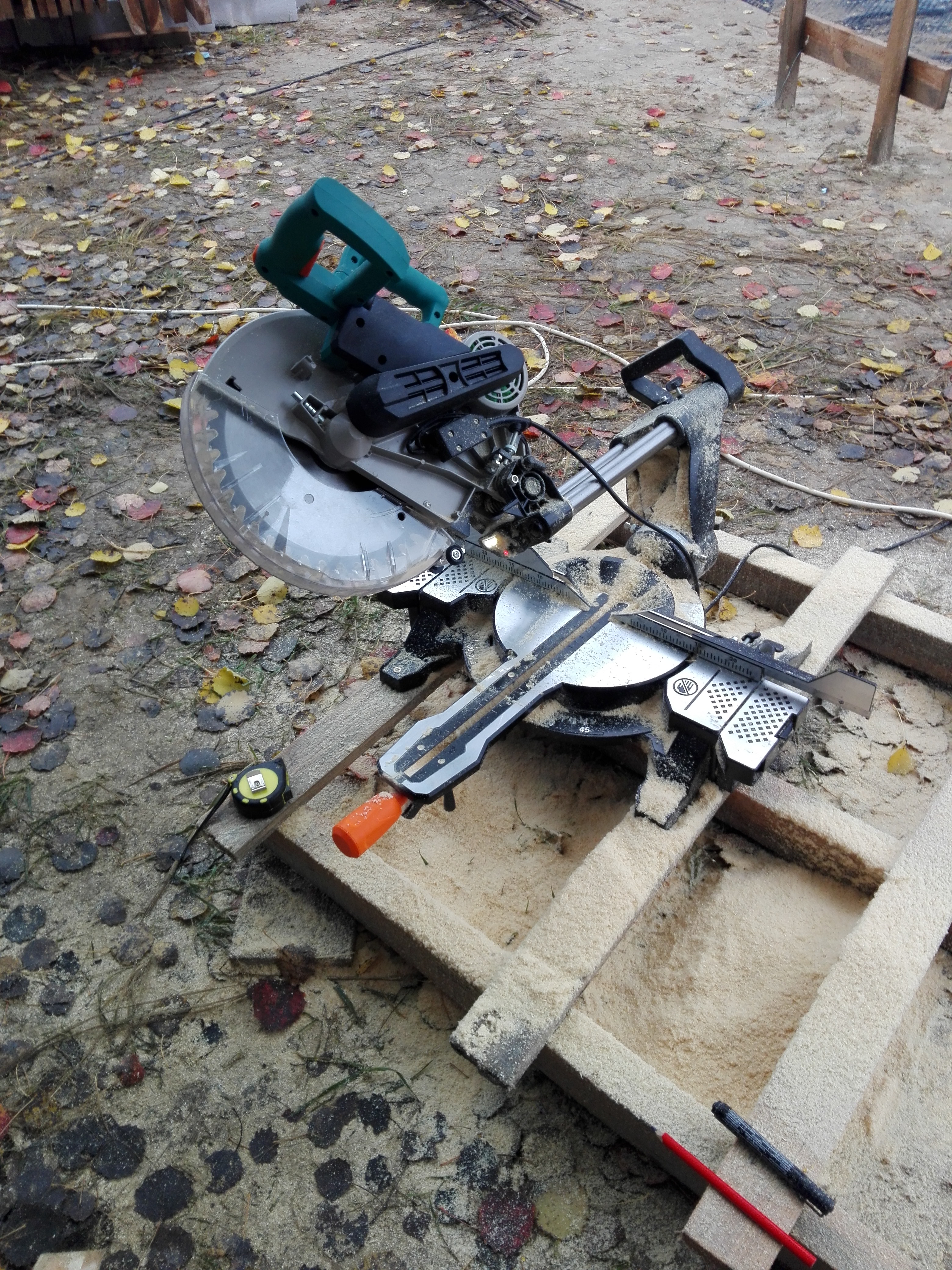

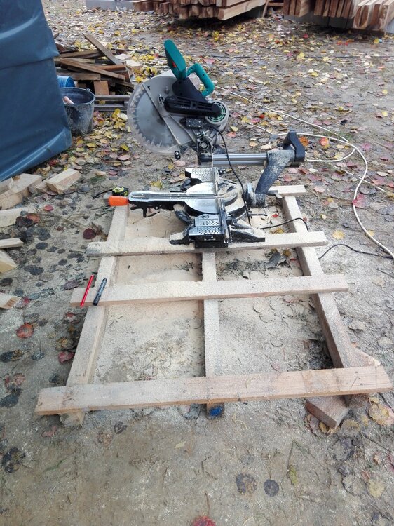

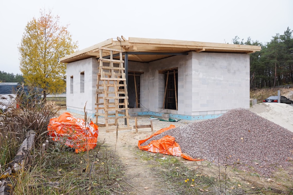

Ну вот подошёл черёд стропил/балок... Вооружившись вот такой помощницей :) на земле, в нижнем положении, заготовили все необходимые стропила с запилом для примыкания к косоуру...И очень быстро "накидали" их на крышу.
Т.е. время, потраченное на подготовку поясов и установку мауэров, скомпенсировалось скоростью подготовки и установки стропил!
И сразу появились очертания"Бабочки":Yahoo!:
  • Лайк 8
Гвозди не будете применять для крепления стропил?
Обязательно!!! Они уже там. :) Пластины и конструкционные саморезы в паре с гвоздями - на косоуре, на мауэре - "крещение"
Провели обряд обрезания и установили усиливающие лобовые доски и непосредственно лобовую по всему периметру крыши...
