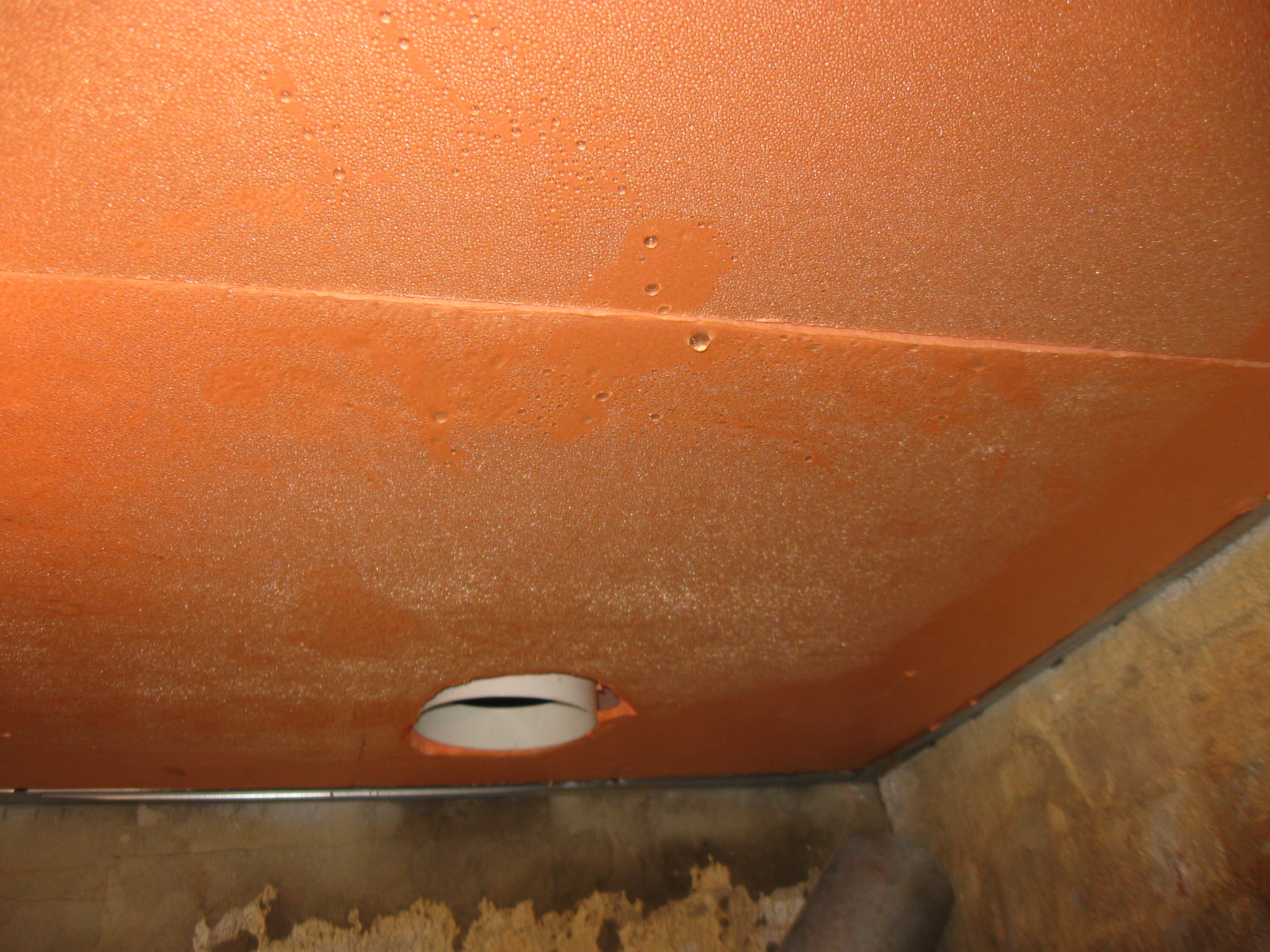

Для наглядности - см. фото.
Подвальчик был сухим все 70 лет от постройки дома : земляные стены и доски старого пола вместо потолка. Вентиляция в нем отсутствовала - не нужна была.
Стал сырым сразу, как только установила металлопластиковую дверь и закрыла потолок ЭППС.
Завела трубу для притока воздуха - вниз к полу, и трубу вытяжную - сквозь крышу выше конька - ее там видно на фото.
И всё, сразу в 3 дня всё просохло, и уже 4 года - норм. Вот что вентиляция животворящая делает:)
Сделать 2 вытяжные трубы в правильном месте - стоит копейки в сравнении с нормальным утеплением, а эффект наверняка будет яркий
