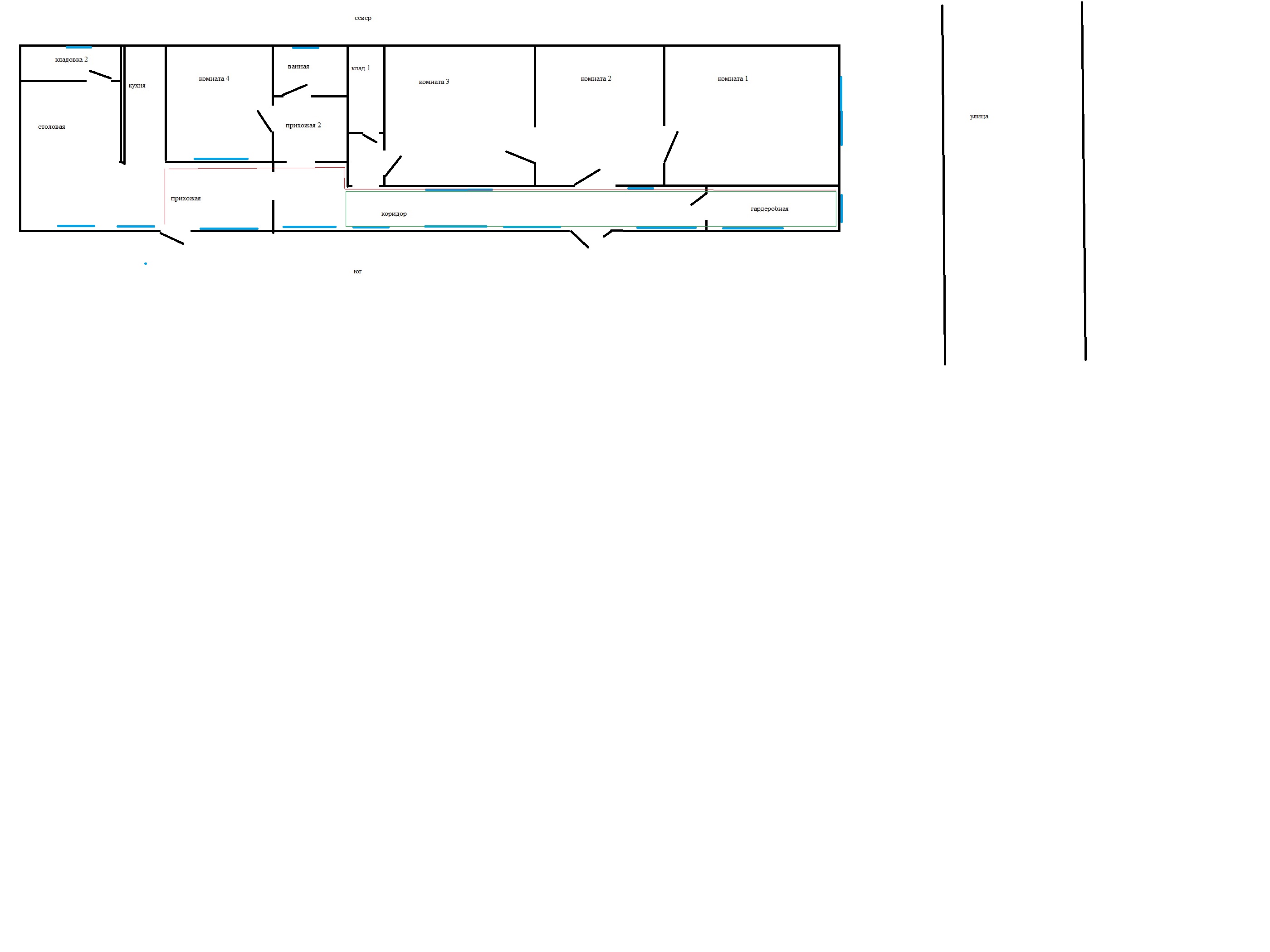

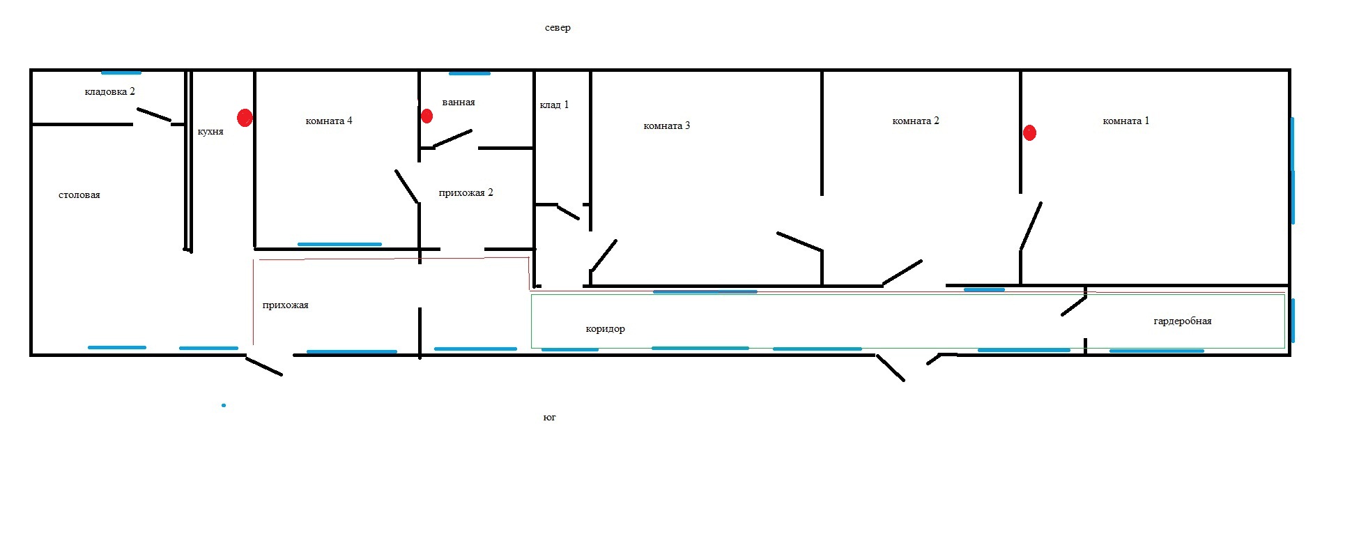

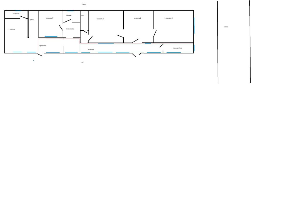

на рисунке очень схематичный план дома
Синие полоски это окна. Да я знаю что их слишком много, как и дверей и коридоров... но этому есть причины.
Коридор когда то был узкой террасой (зеленый прямоугольник), а прихожая 1 тоже была частью двора. Получалось 4 входных двери. Плюс все комнаты имели минимум 2 внешних стены :shock::shock:
Голубые линии - это окна?
Как проходит конек над этими помещениями?
Добавлено через 7 минут
Мдаа, тяжелый случай :( 3 комнаты - без окон на улицу :shock:
Надо подумать...
Где проходит конек? Для эффективности желательно вентканал выводить на крышу повыше , поближе к коньку. И герметизировать проход через кровлю у конька несложно
На ваш дом - как минимум 3 вентканала: кухня, ванная, комната 1 - по возможности в отдалении от окон, через которые входит воздух в эти помещения.
Каждая вытяжка обеспечит освежение и осушение воздуха и в прилегающих помещениях.
