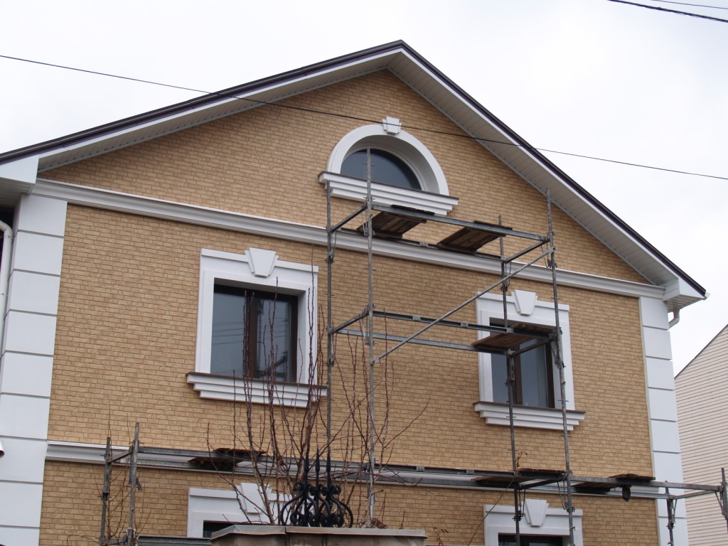

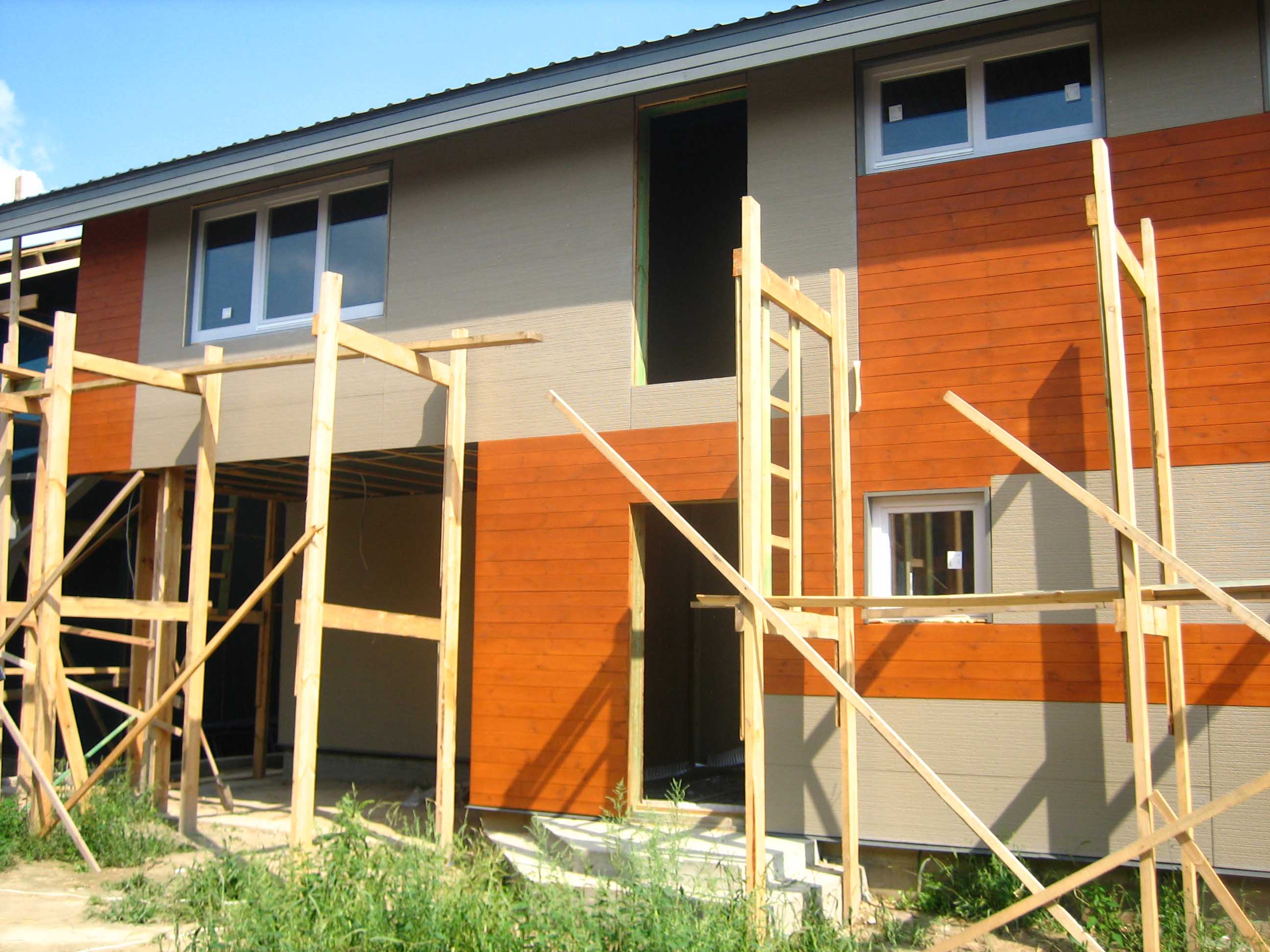

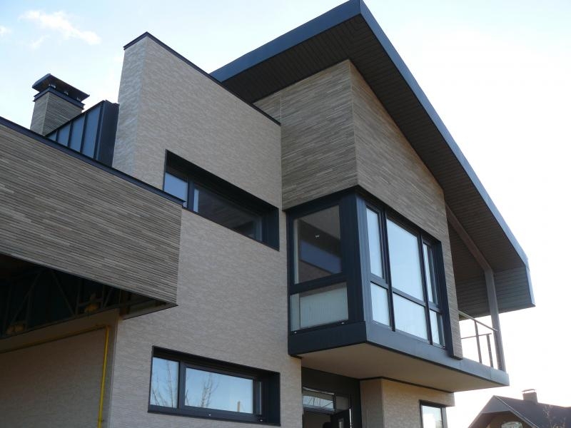

Вот так эта японская плита выглядит на фасаде в комбинации с натуральной вагонкой.
Ссылка на комментарий
Поделиться на другие сайты
Нда, что-то вид стыков меня не вдохновляет совсем.
Если "под кирпич" стыки видны так же, то ну их наверное.
очень даже не плохо получилось...:oops:

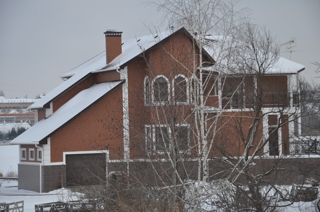

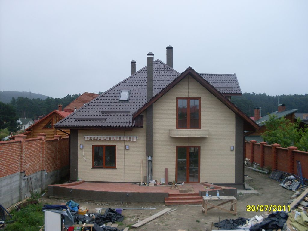

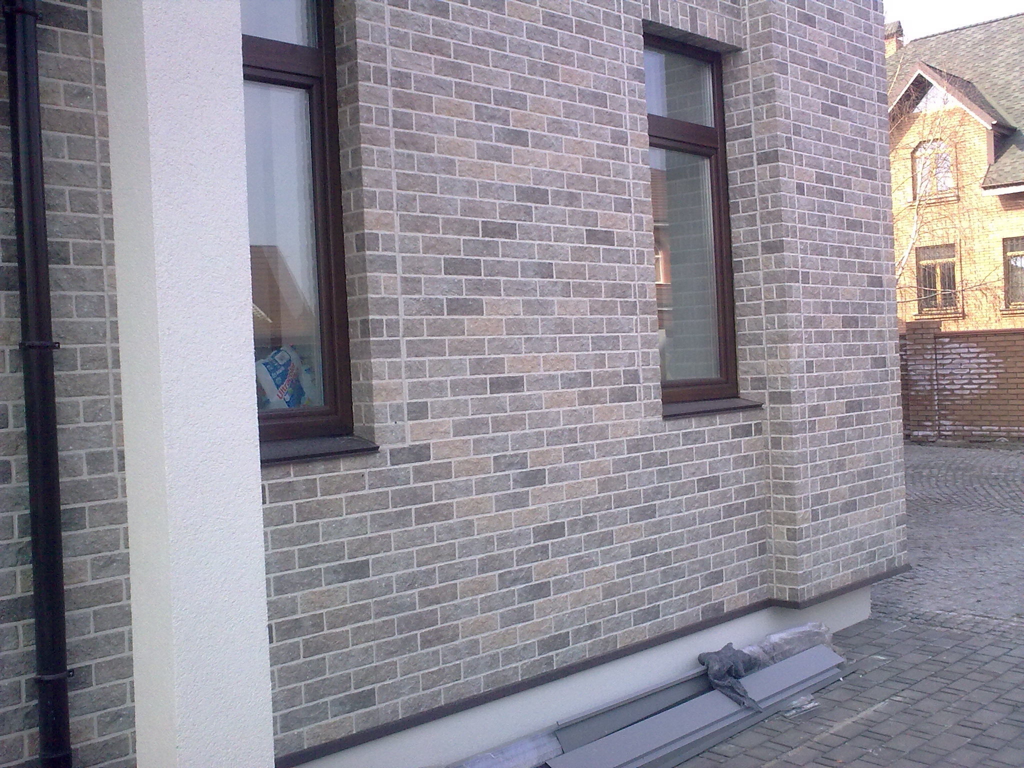

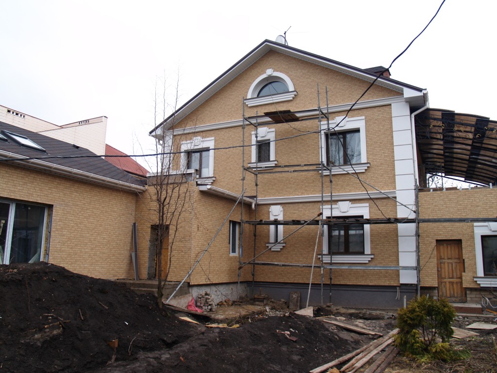

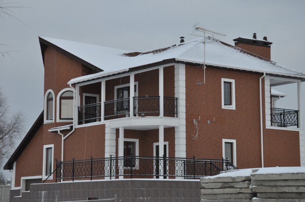

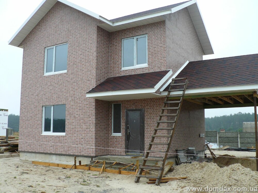

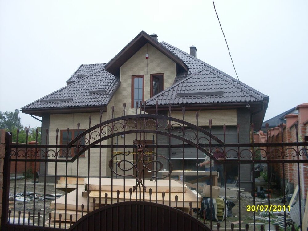

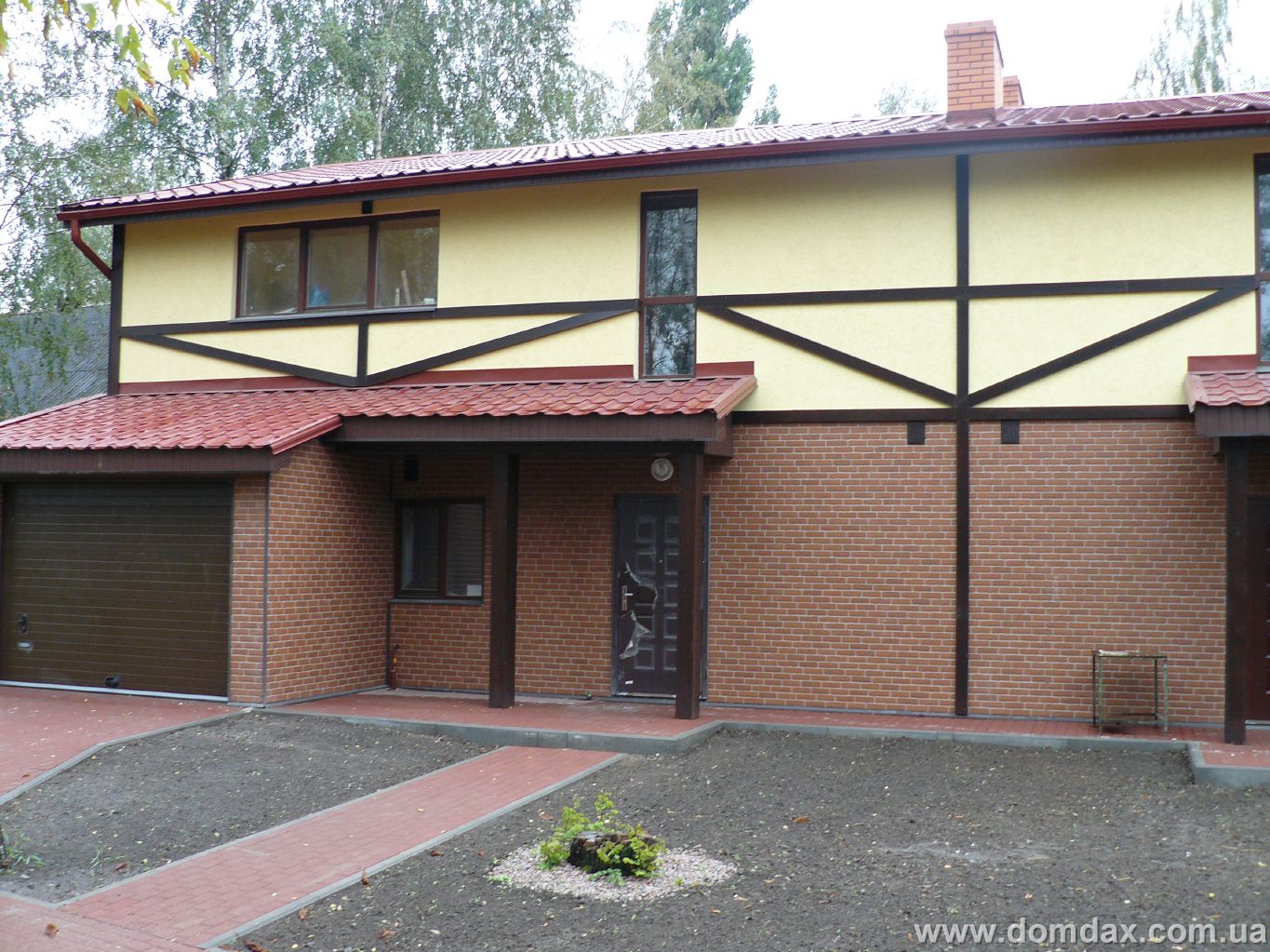

Добрый день !

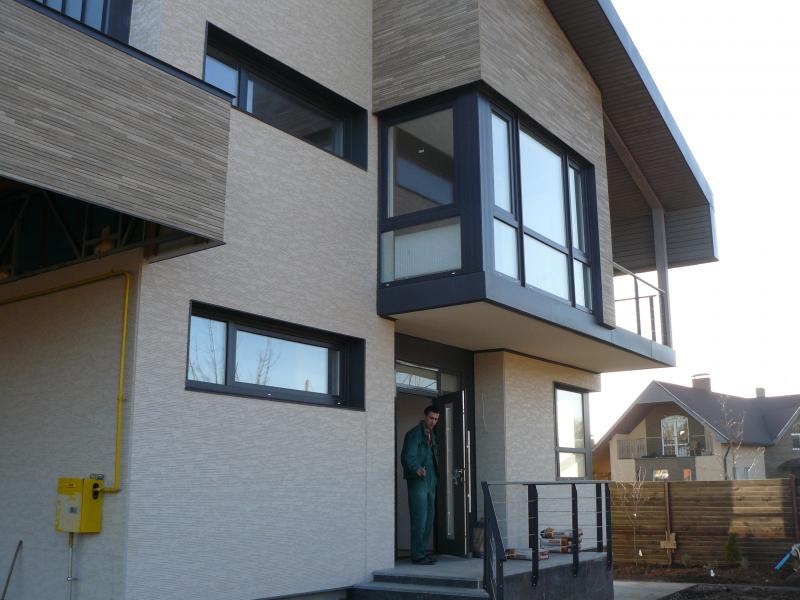

Для понимания и для тех кому интересна Ничиха ,- я выложил фото объектов в Украине с этим материалом. Эти фасады обладают уникальными физическими свойствами по сравнению с другими фиброцементами .Производителей в мире,- около 160 заводов. Он более устойчив к агрессивной среде , чем европейские , американские и др. фиброцементы т.е. там где у аналогов будут проблемы из-за сильной жары или мороза ,- Ничиха будет стоять без изменений. По ударопрочности ,-она превосходит облицовочный кирпич, сканрок (кто-то писал про удары ...) По морозостойкости превзойдет облицовочный кирпич .
По технологии ,- вентфасад,- выше всех технологий утепления с герметичной стеной, т.к. дом с вентфасадом остывать будет в 2-3 дольше чем с герметичной стеной ,при одной и той-же толщине утеплителя.
С вентфасадом ,-дом прекращает старение дома т.к. несущие стены закрыты "экраном" и нет циклов нагревание днем и охлаждение ночью , а также стены дома находятся в одном и том-же тепловом и влажестном режиме . Нет промерзания стены в зимние периоды т.к. вся влага принудительно выветривается воздушными потоками , дом дольше держит тепло т.к. стена сухая всегда.
Фасад рассчитан на весь срок службы здания, не требует ухода и ремонта.

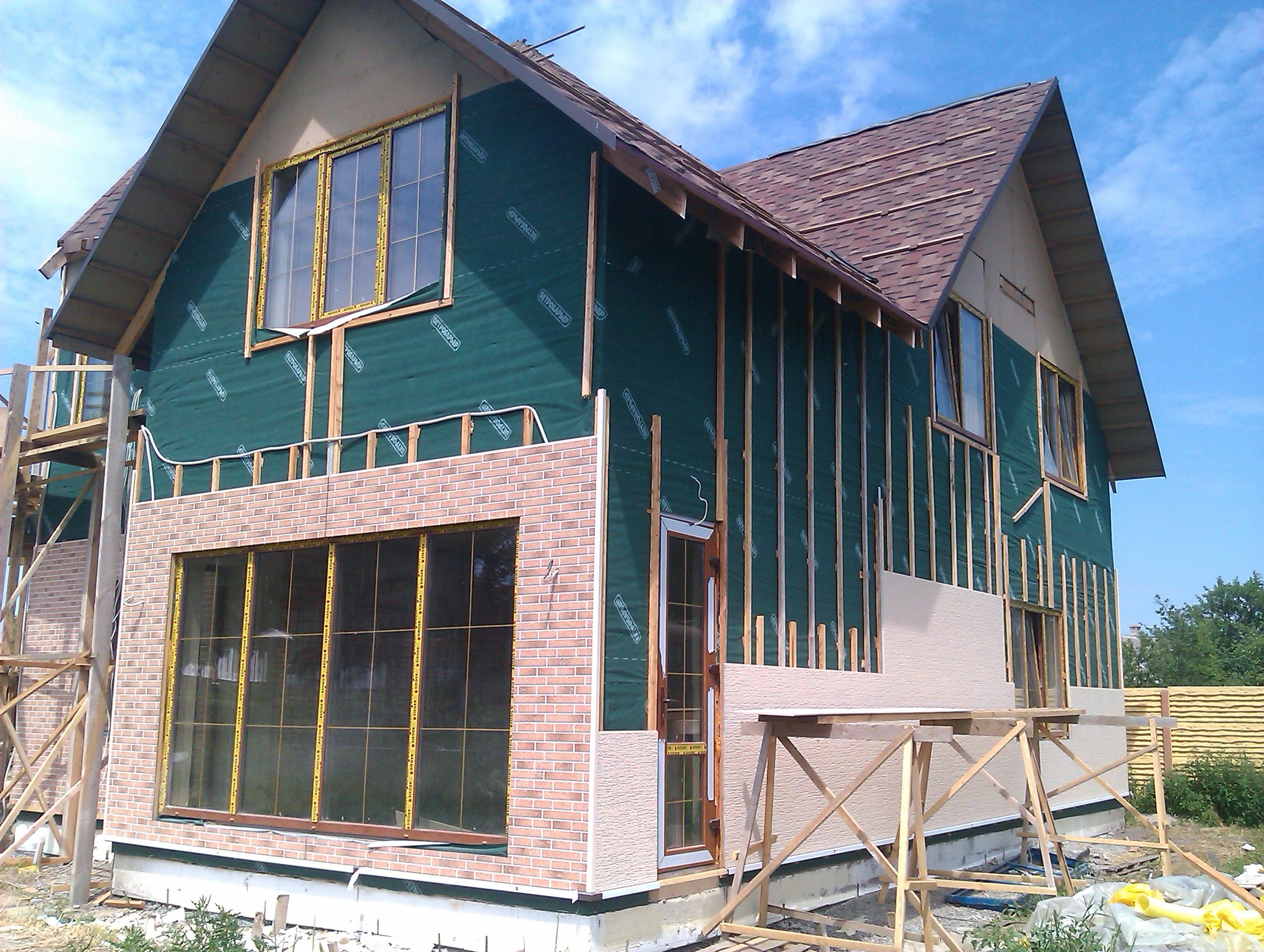

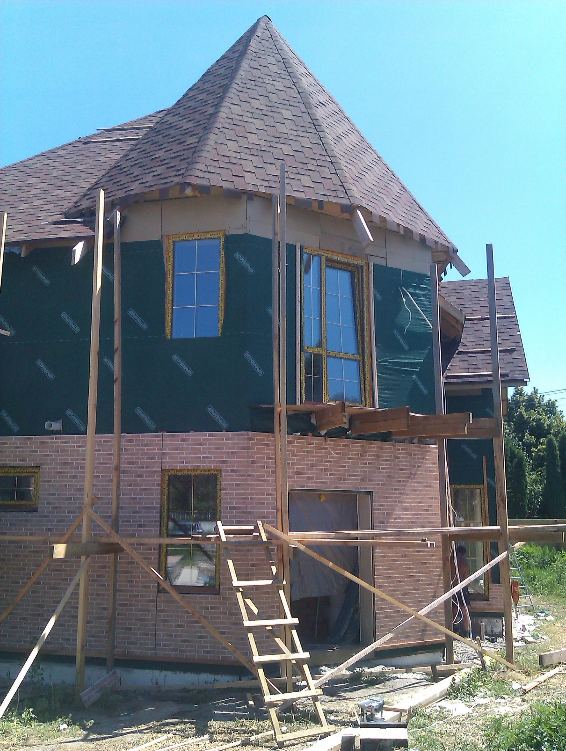

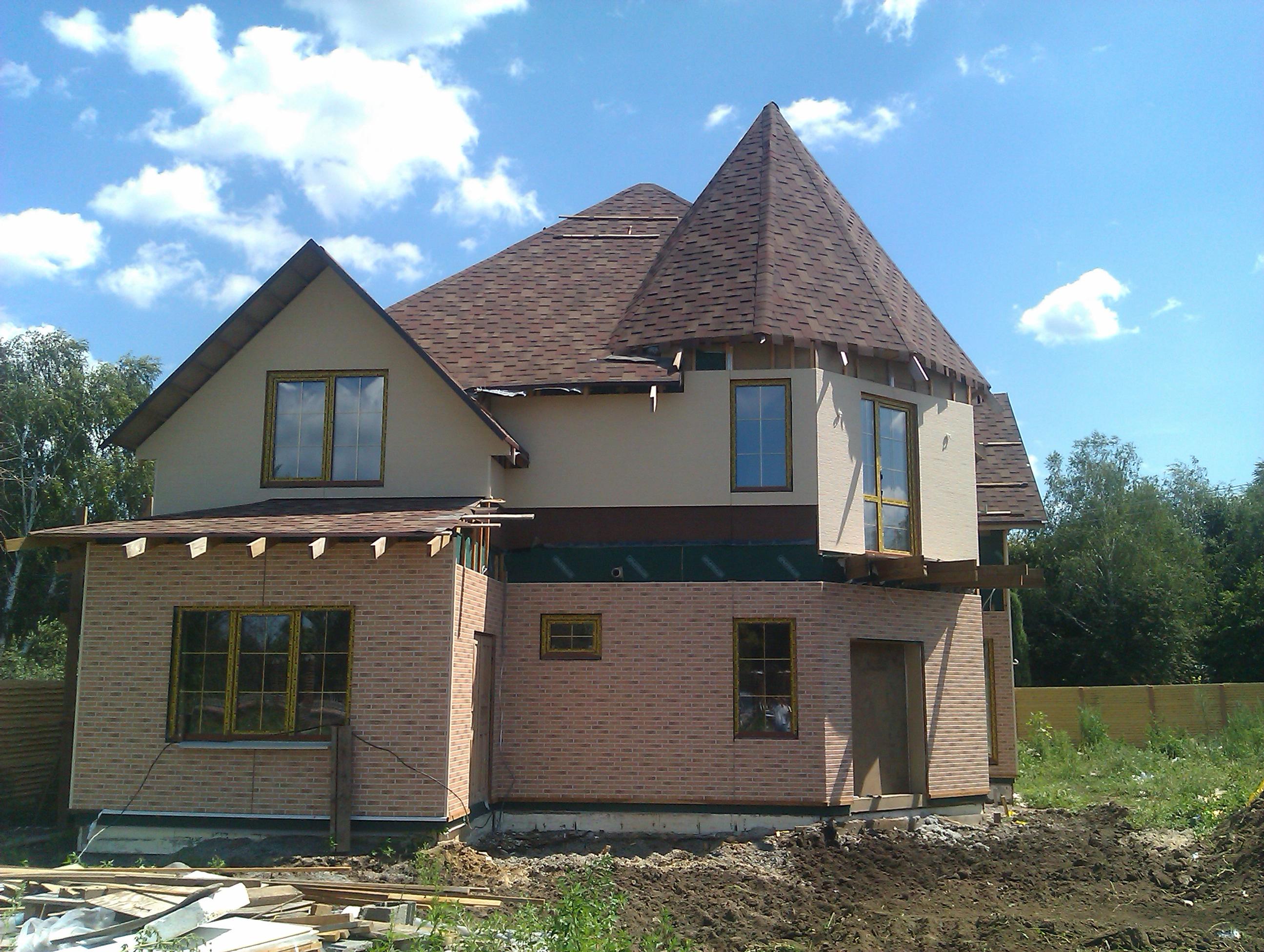

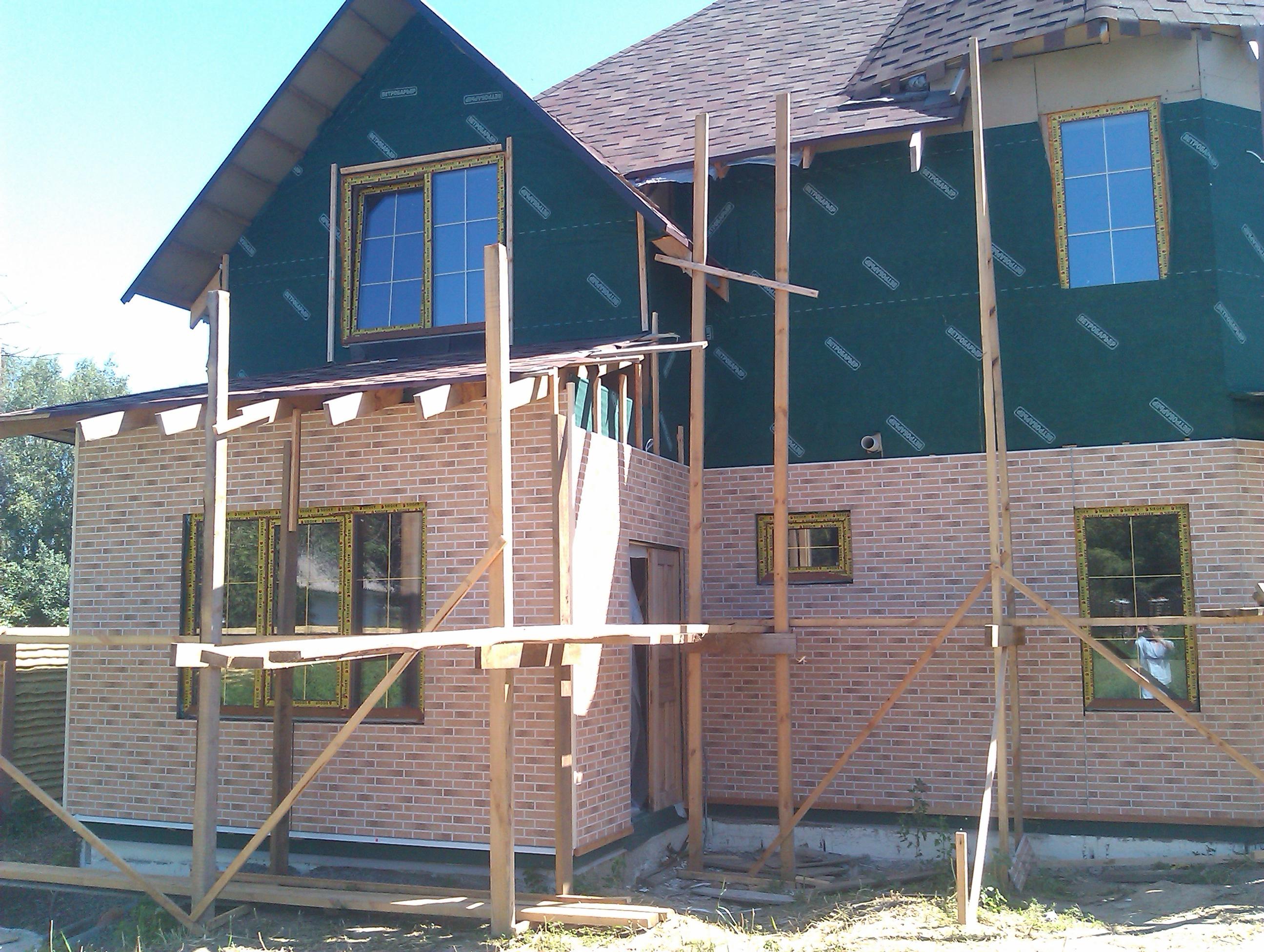

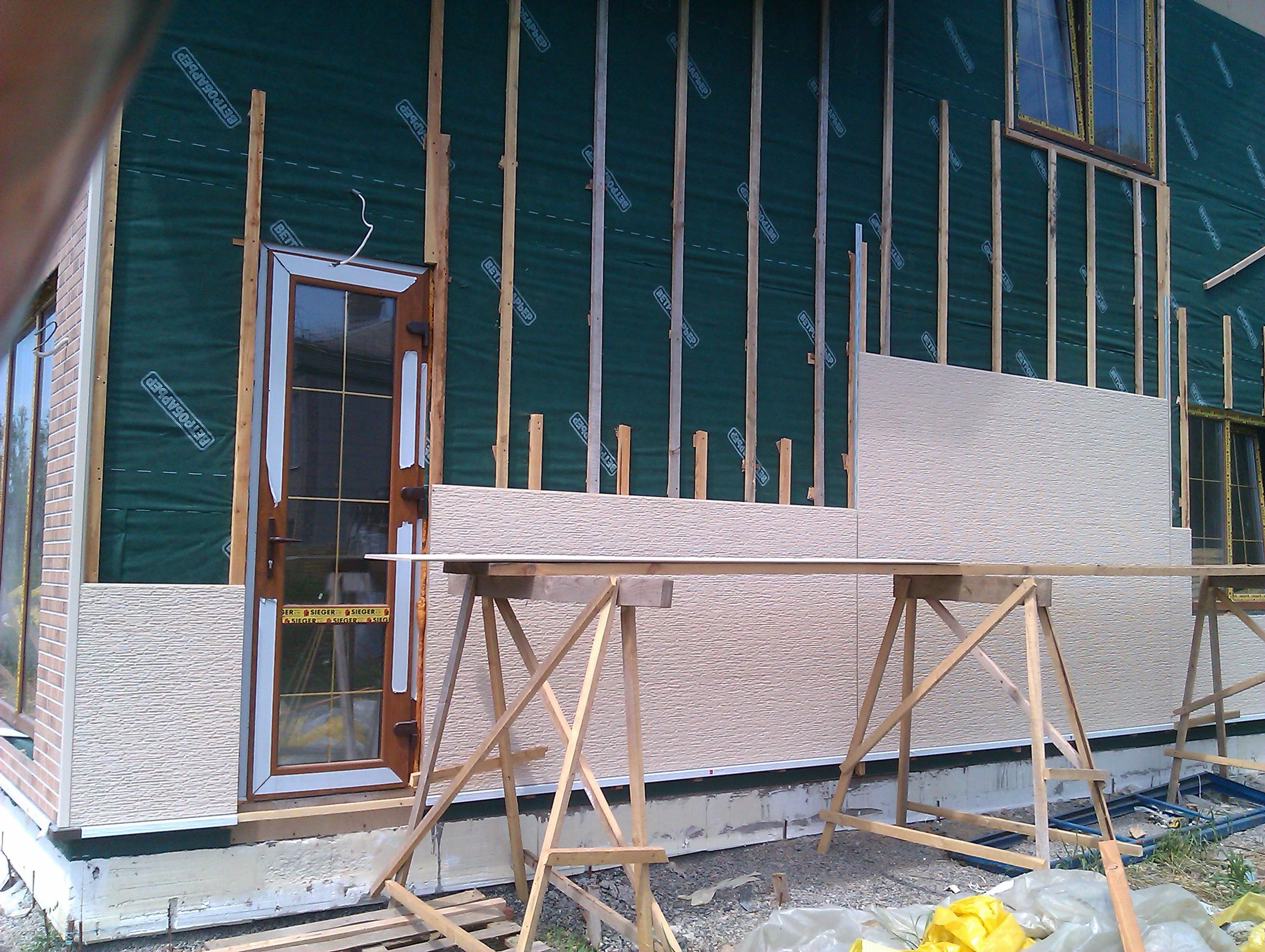

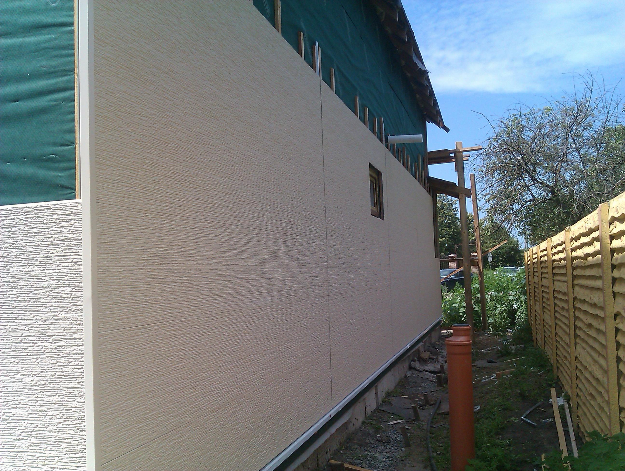

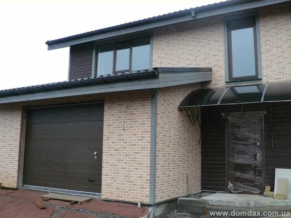

вот монтаж на деревянный брусок...объект в Белой Церкви....дом каркасный
главное было кинуть по уровню первый ряд...потом уже просто не прогнать и не торопиться...и протирать места стыковок..., а так сильно сложного в этом нет...
faraon, спасибо за инфо.
Интересно увидеть, как будет выглядеть вертикальный шов между панелями, которые однотонные под штукатурку.

В прошлом году серьезно задумывались об этих панелях. Посмотрели облицованные дома ( панель под кирпич), внешний вид не впечатлил- фасады выглядели искусственными. К тому же и криворукие мастера делали монтаж, поскольку очень были видны места соединений панелей.
Остановились на фиброцементном сайдинге другого производителя.

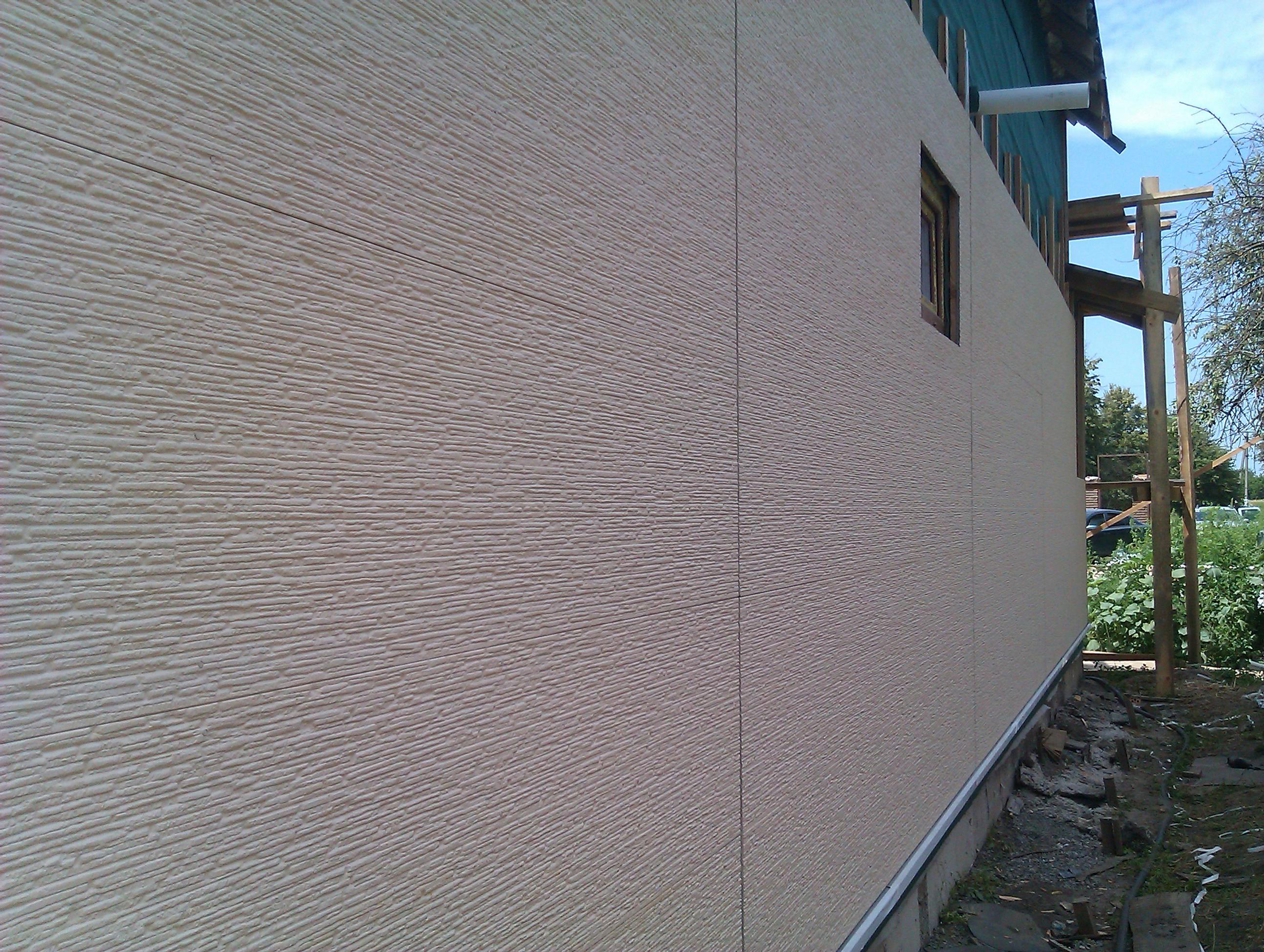

...Интересно увидеть, как будет выглядеть вертикальный шов между панелями, которые однотонные под штукатурку.
в конце недели там буду сфотограффирую....
а вообще - видно
