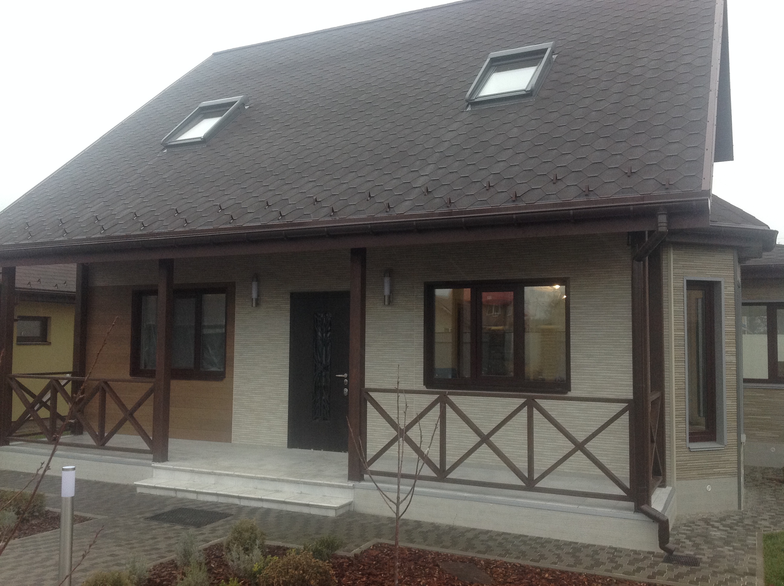

Интересует материал.
Есть фотки готовых объектов?
Есть тут - Бунгало в Счастливом. Каркасник + УШП
В фотоальбоме

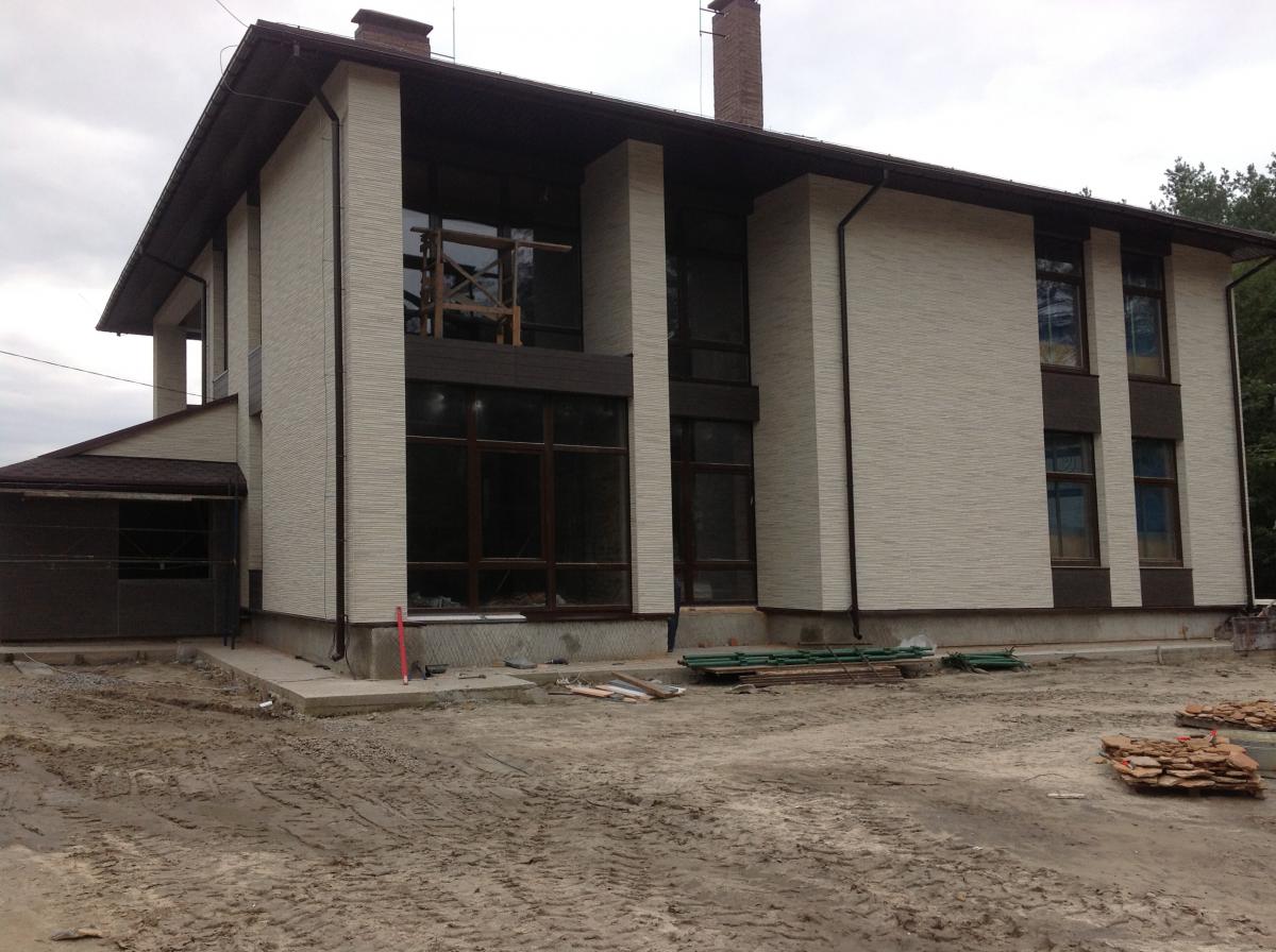

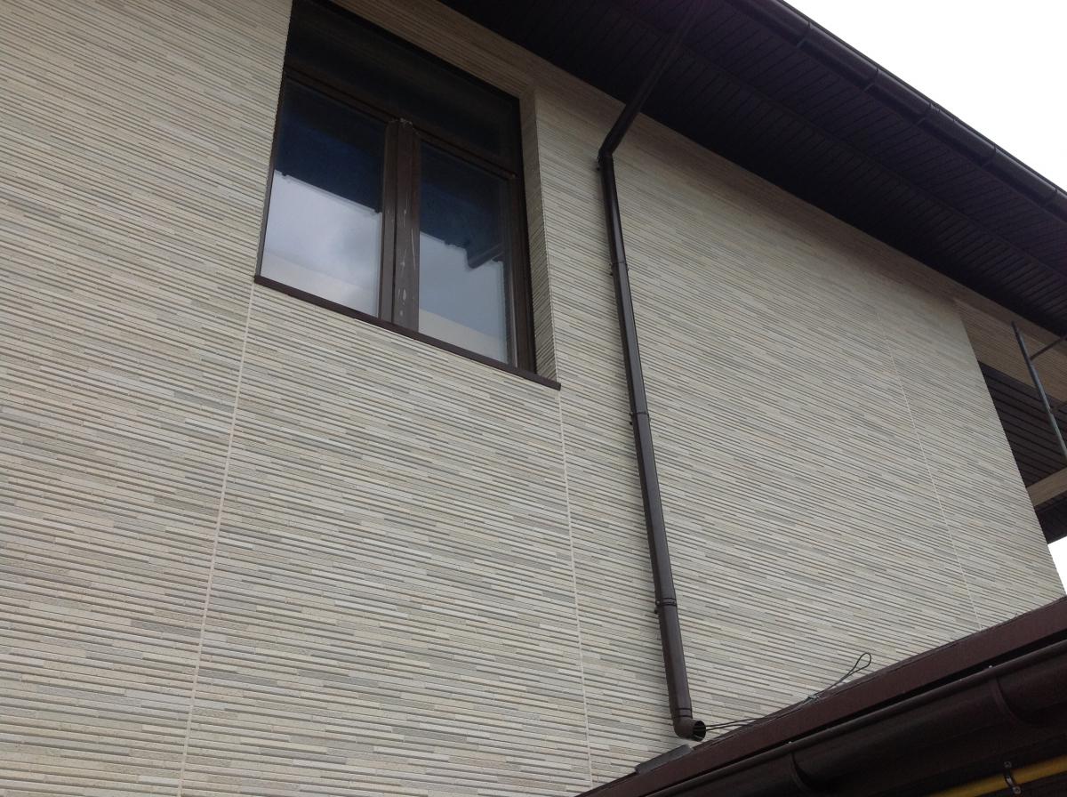

Что-то не так с цветом швов... Или это еще не финальный вариант?
Отличный цвет.
Мне нравится.
Отличный цвет.
Мне нравится.
Как говорится, "на вкус и цвет все фломастеры разные" :)

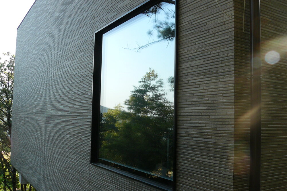

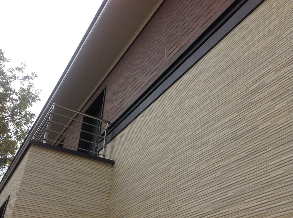

Вообще, подобрать цвет герметика в цвет панелей проблема?
  • 3 тижні потому...
Пока еще никому не удавалось. Панели практически все не однотонные, с рисунками под камни или кирпич, со швами...у меня дымоходы отделаны, практически не заметно с земли, но из окна мансардного ... Хотя сильно глаз не режет.. Хочу входную группу отделать, но швы не герметиком, а закрыть алюминевым профилем.
Если я не ошибаюсь, что герметик тоже можно колеровать в любой цвет? Думаю, за 3-4 попытки можно достаточно точно попасть в нужный цвет.
Вы не поняли...Например, в посте 26 панель под кирпич - там ДВА цвета на панели, собственно кирпич и швы между кирпичами. Под какой цвет подбирать? Вроде в данном случае можно под цвет кирпича, т.к. если под цвет шва, то вертикальные швы проявятся. Но не факт, что не будет видно. Но тогда будет видно нарушение общего рисунка швов. А если панели под камень, там несколько цветов .. или оттенков. Поэтому для себя сделал вывод, если швы все равно нельзя скрыть, то наоборот их выделить или закрыть, обыграть какими-то дизайнерскими решениями, декором...И еще вопрос - а цвет герментика не выгорит?
Змінено користувачем EremA
орфоргафия
А можно ли не применять вертикальную планку между панелями, а монтировать встык. Тогда бы шов был менее заметен?
И еще подскажите, пожалуйста, на что опираются первый ряд панелей.
В таком случае с герметиком можно применить полиуретановый герметик, он эластичен, время жизни на фасаде более 25 лет и его с верху окрасить фасадной акриловой краской в любой необходимый цвет.

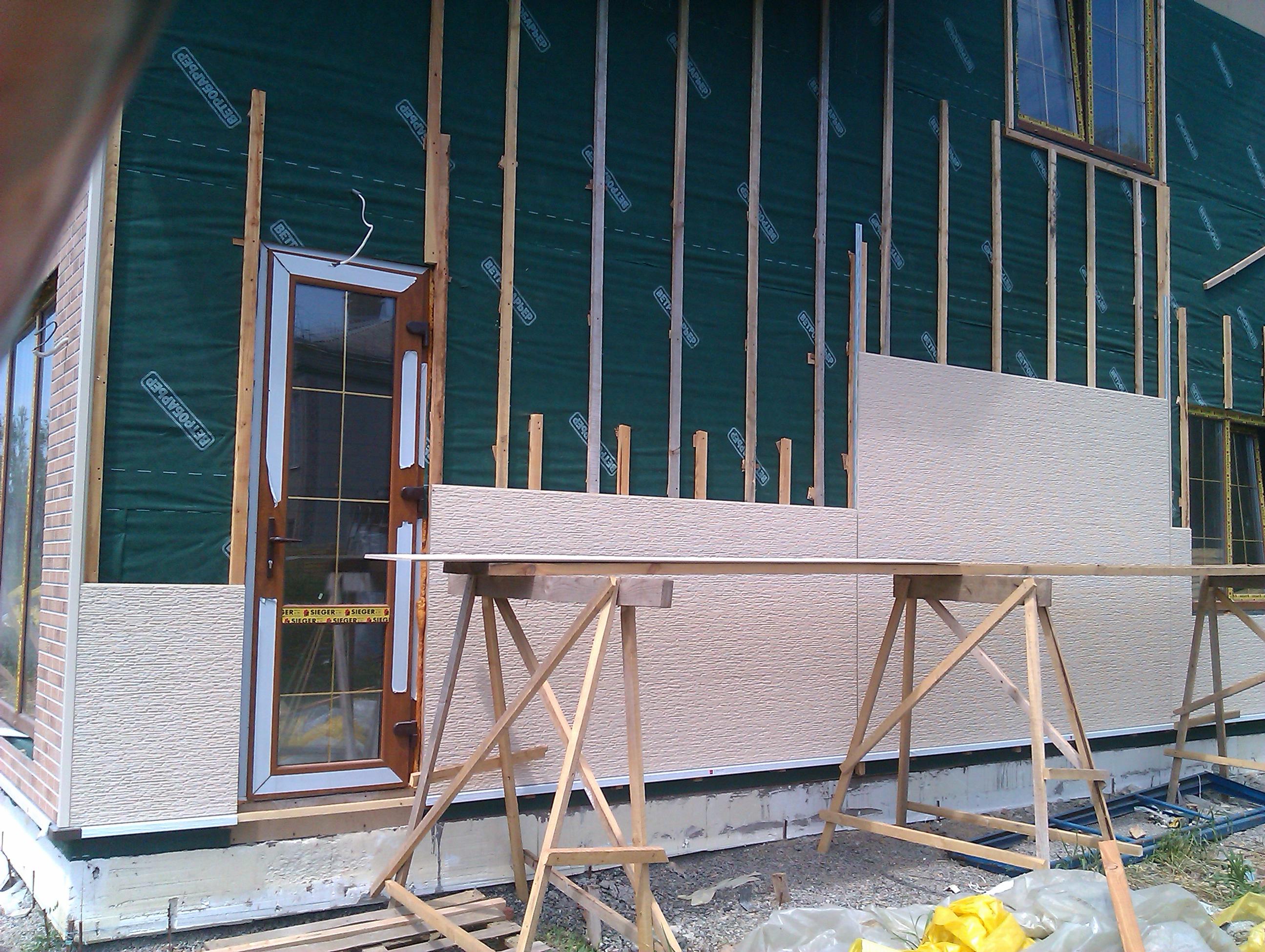

Добрый день ! Стыковочную планку (японскую ) нужно применять ,согласно технологии. Вы должны понимать , что летом фасад нагревается под лучами солнца, а за фасадом прохладная стена т.е. плиты Ничиха находятся в "агрессивной среде" ( снаружи горячо , а сзади прохладно ) . В таком состоянии в материале возникают "термонапряжения" и их "сглаживают- убирают" - вертикальные термо-швы , которые заполнены силиконом.
Расширение 3 метровой плиты -(+ ,- 3 мм) т.е. 0,1% от длины . Толщина шва - 10мм , т.е. 6мм дается на расширение 3 метровых плит + 4 мм остается для силикона ,чтобы при расширенных плитах не выдаливался из шва силикон.
Однако вы также должны понимать , что в тех местах где у вас не целые плиты ( подрезка на фасаде ) вы можете делать тоньше швы , из расчета , что тепловое расширение равно 1мм на 1 пог. метр. Т.е. (к примеру ) в местах ,где с одной стороны плита длиной 2 м , а с другой стороны 1 м ,- нужно сделать "термошов " толщиной 5-6мм ( 2мм для первой плиты и 1мм для второй + 2-3мм для силикона).
В таких случаях рекомендую использовать "крестики" которые используют плиточники при укладке "керамики " в ванных ,кухнях и т.д. ,- для соблюдения единой толщины шва.
Также хочу отметить еще один момент. Для плит с фактурами (штукатурка, дерево и др.) рисунок фактуры можно монтировать ВЕРТИКАЛЬНО ! При таком способе монтажа ,- термошвов - НЕ НУЖНО ! В этом случае каждые 3 - по горизонтали будет идти переходная планка , которая разделяет нижние и верхние плиты.

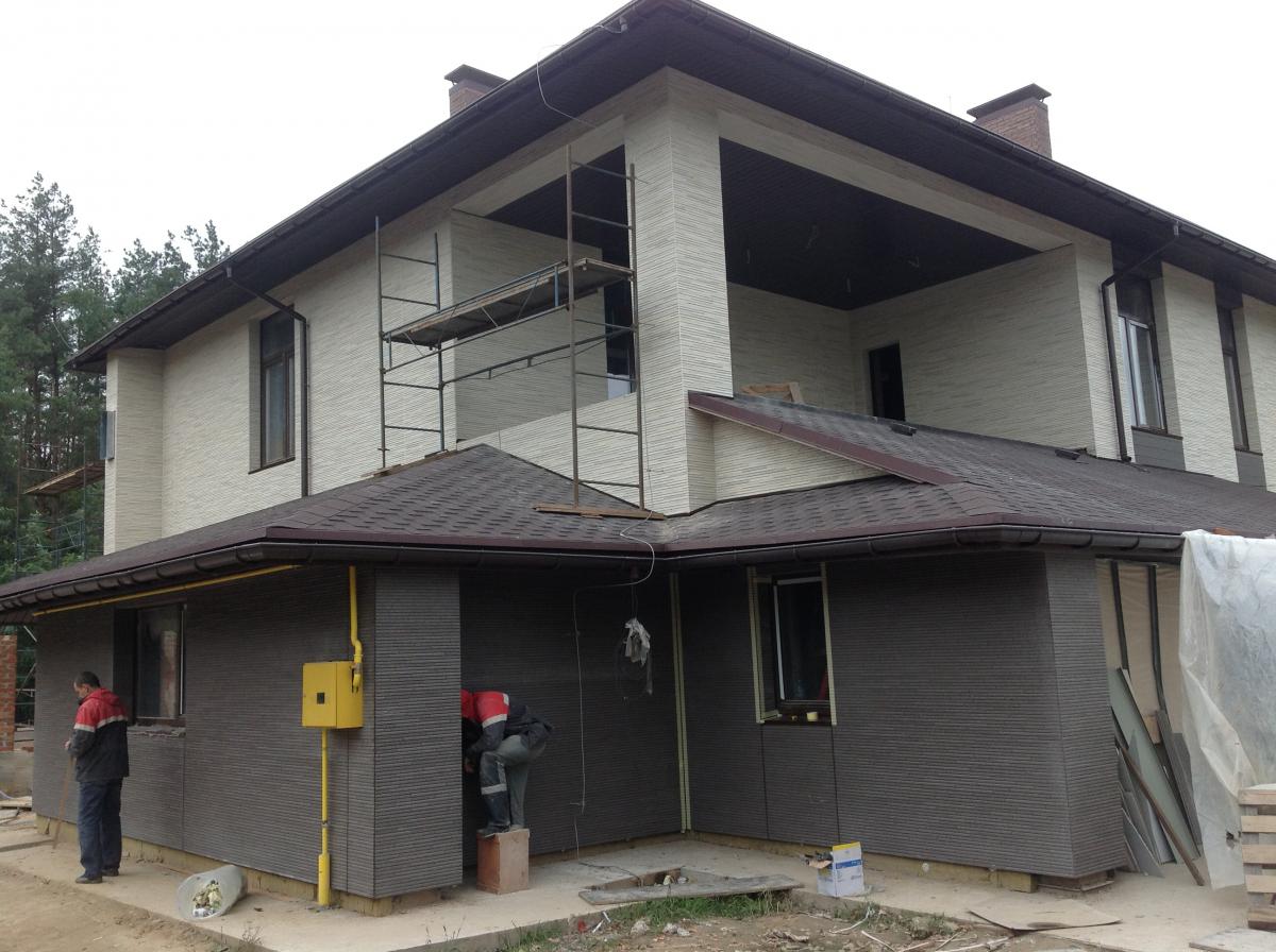

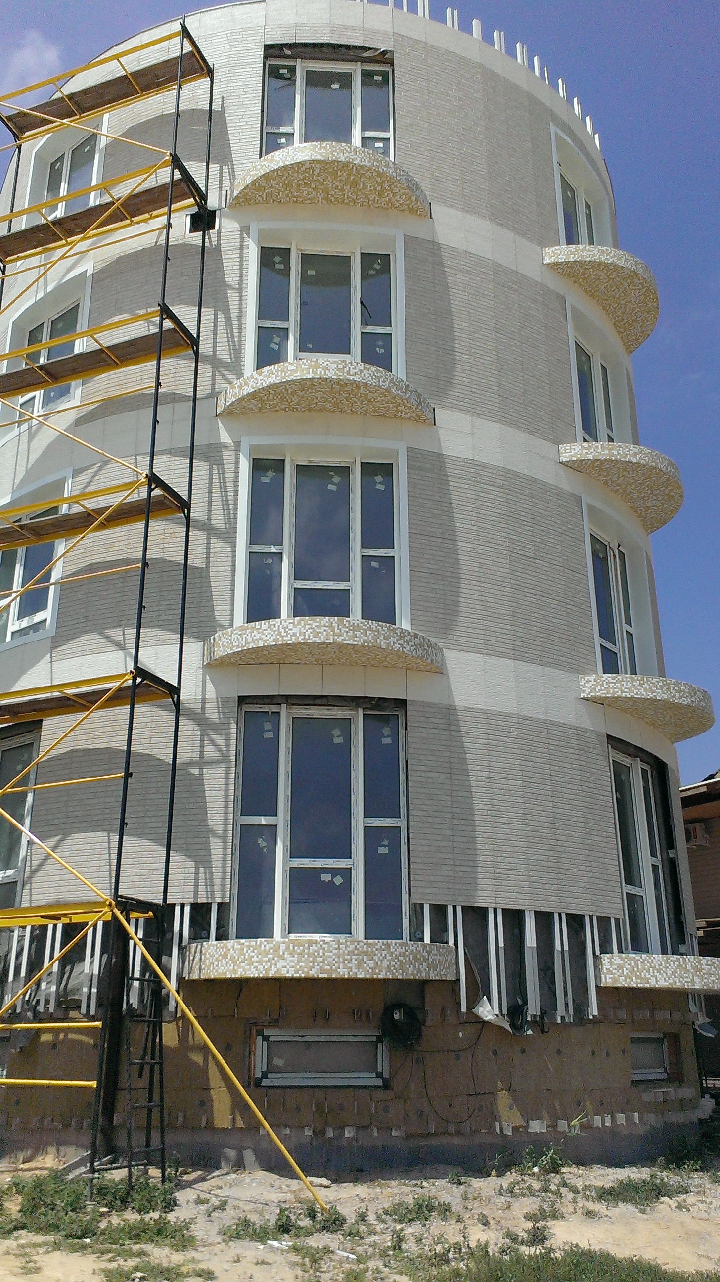

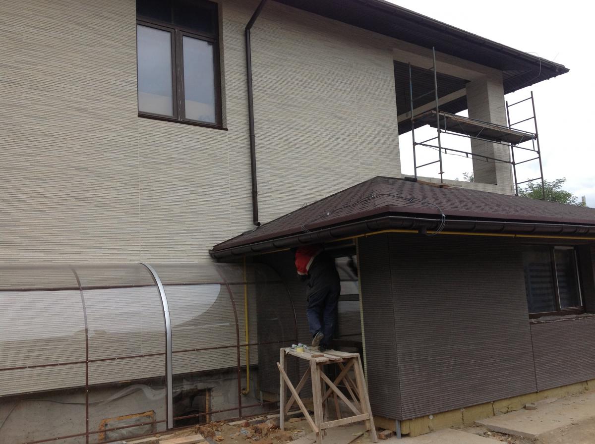

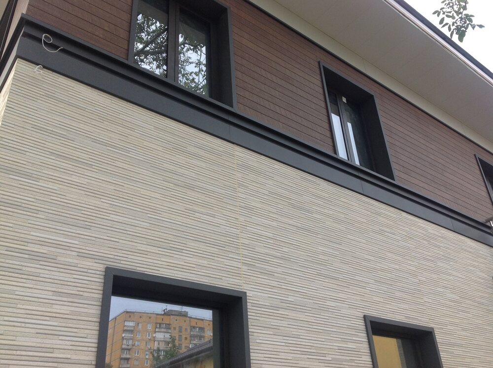

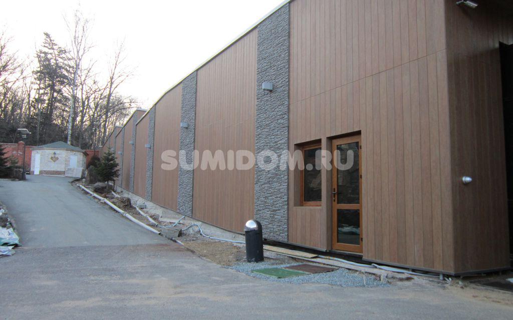

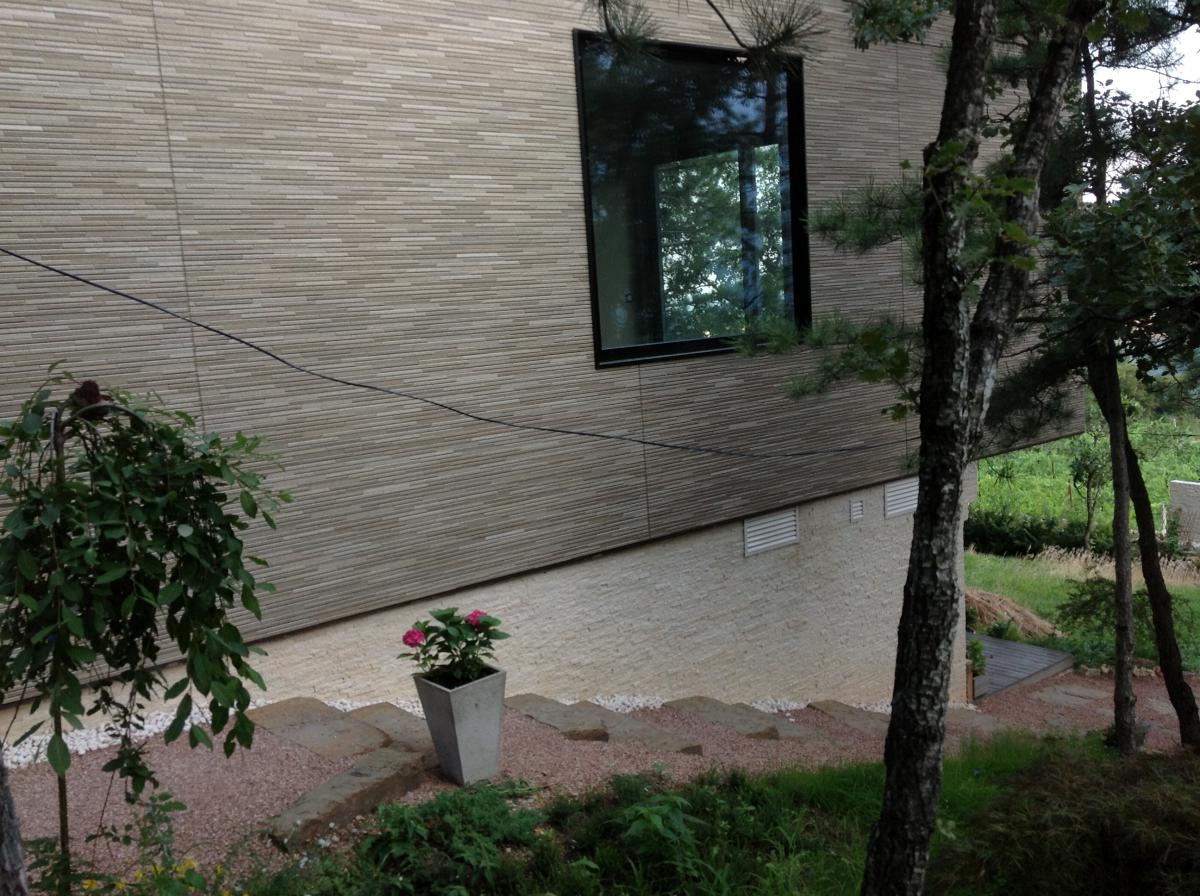

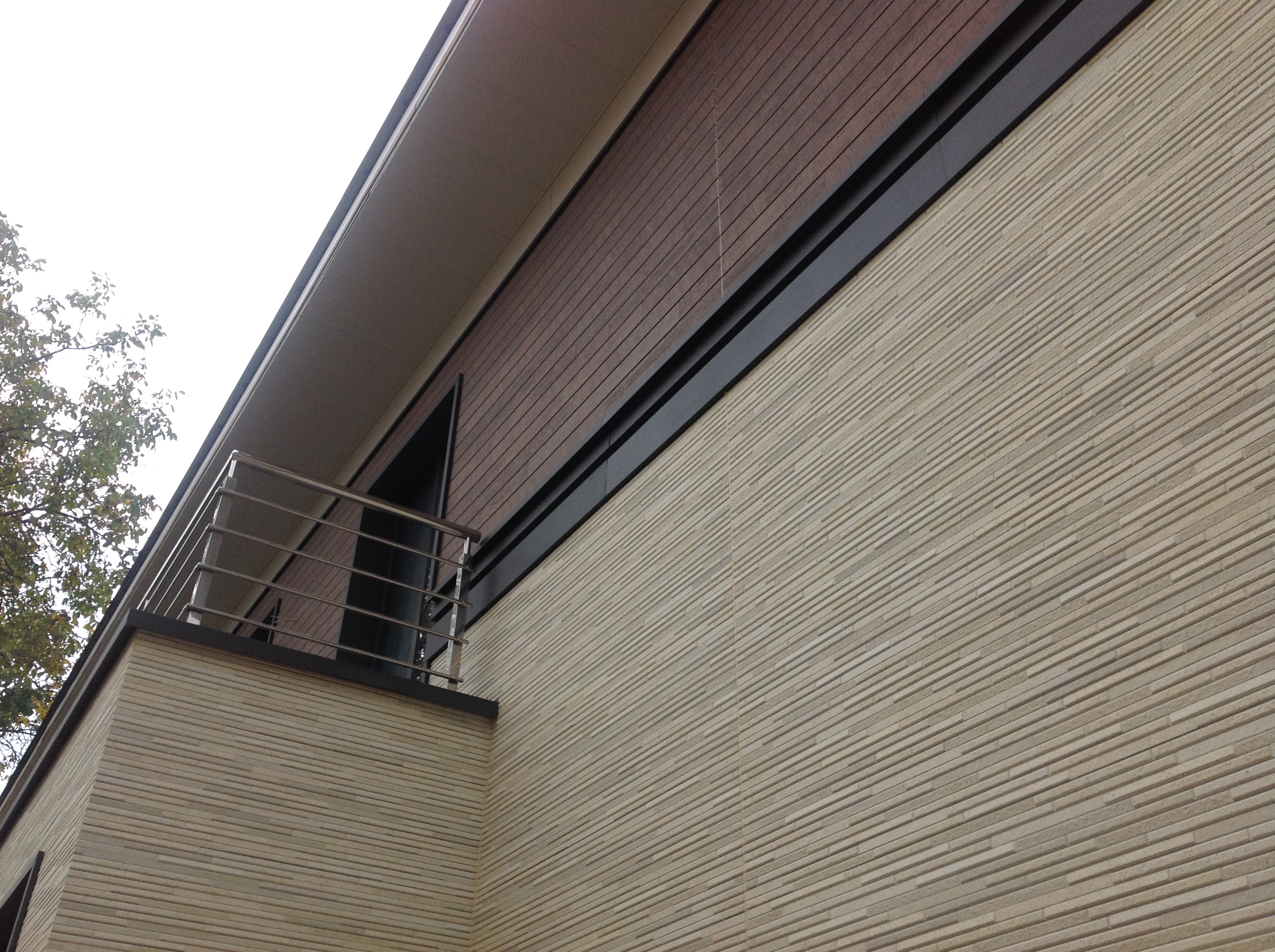

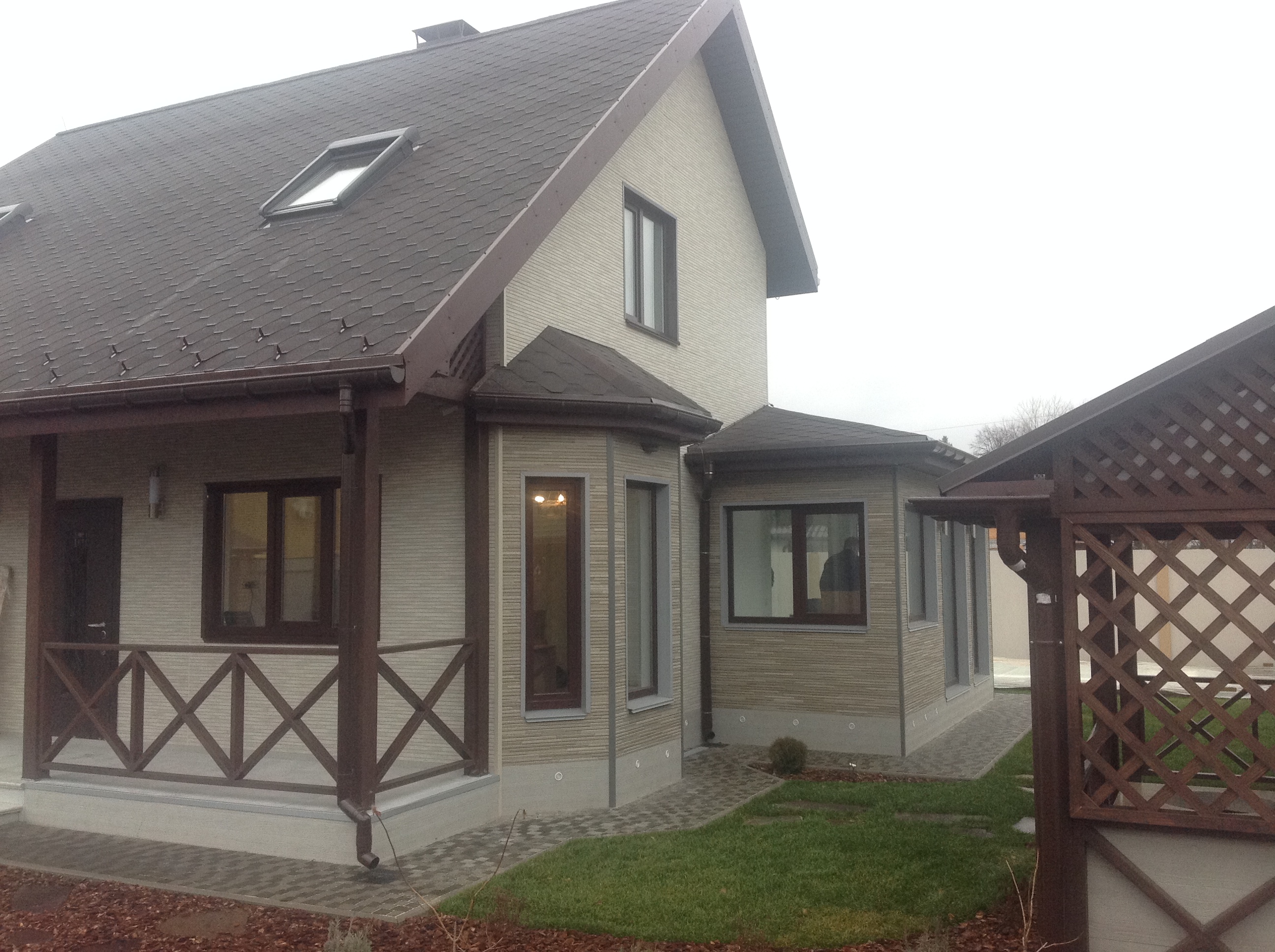

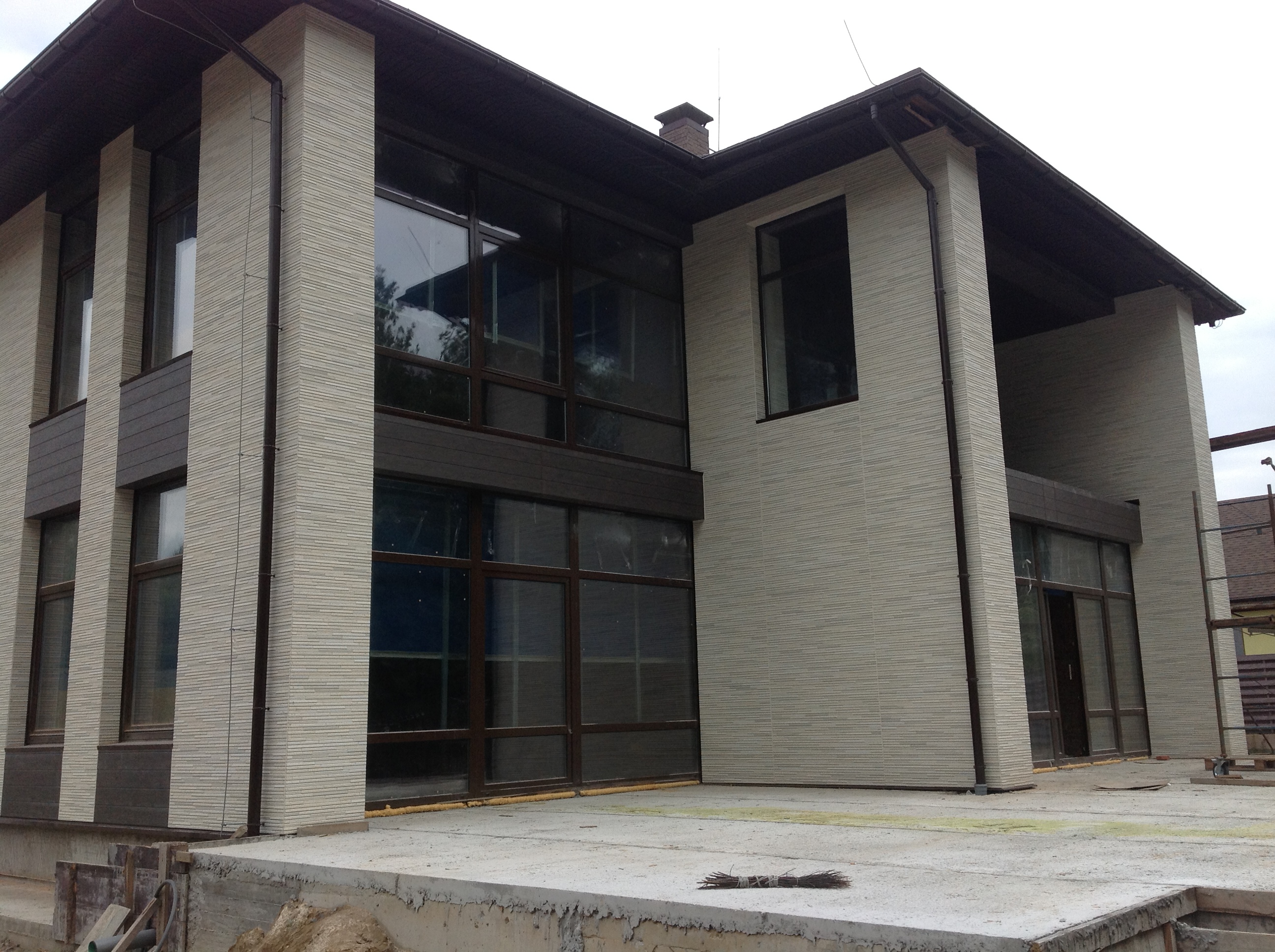

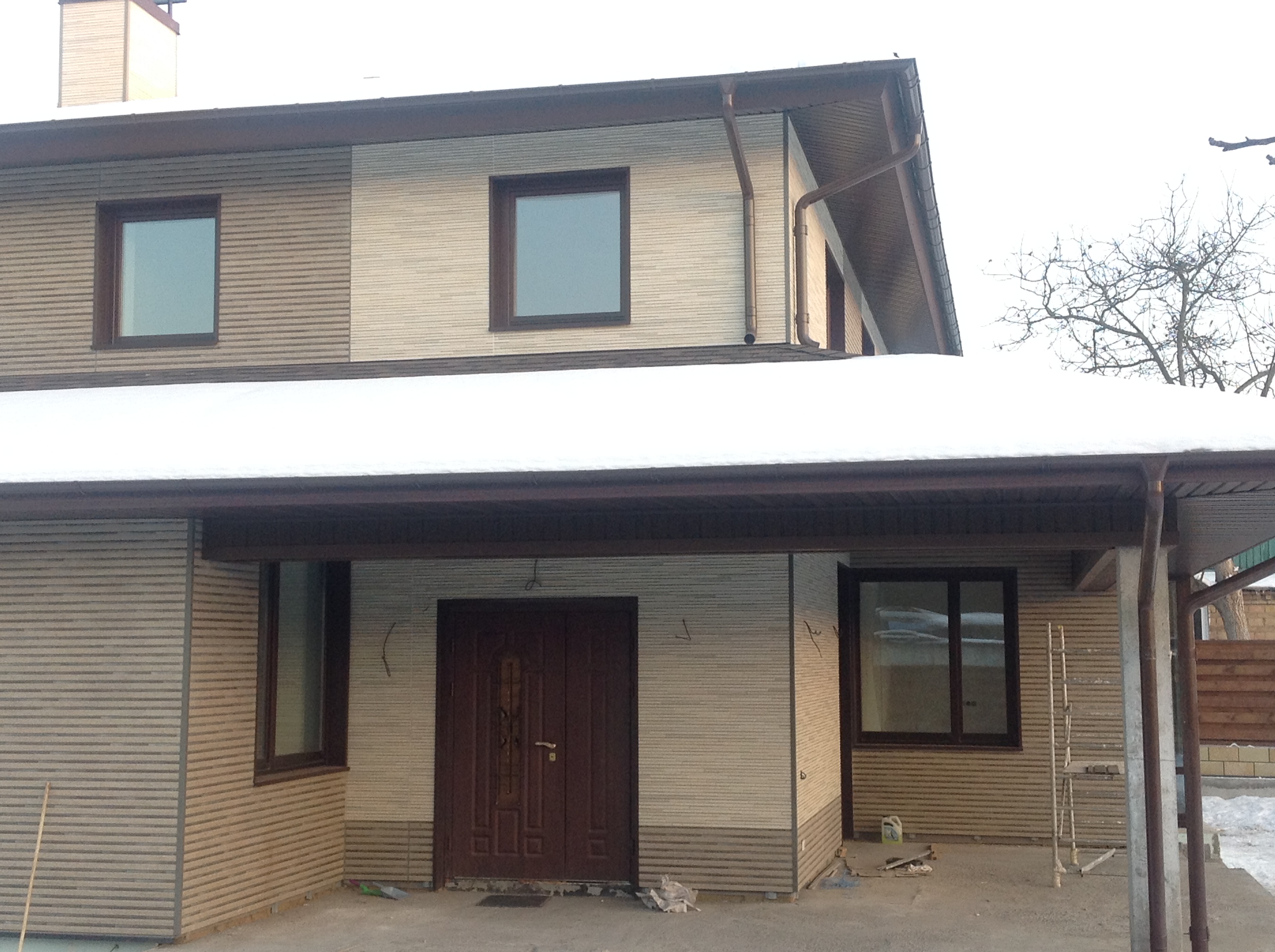

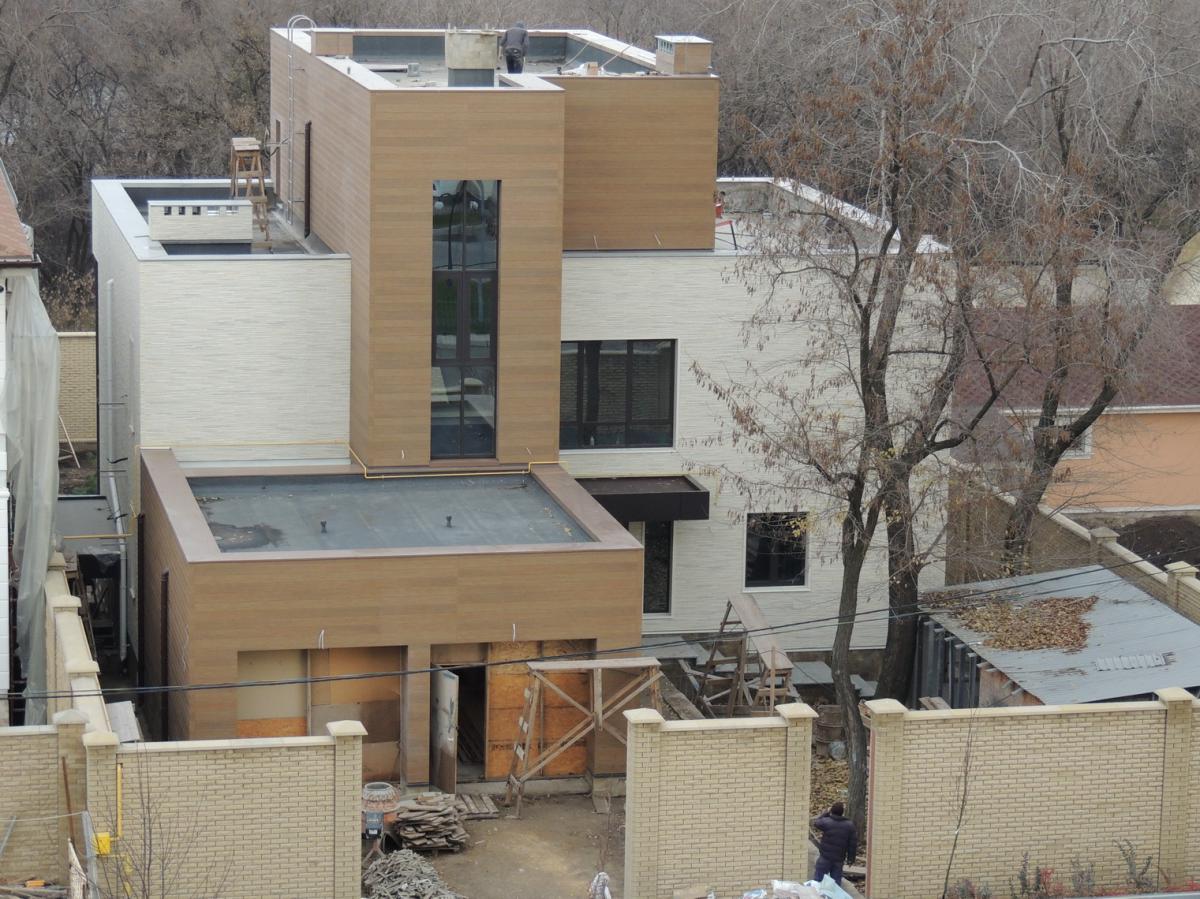

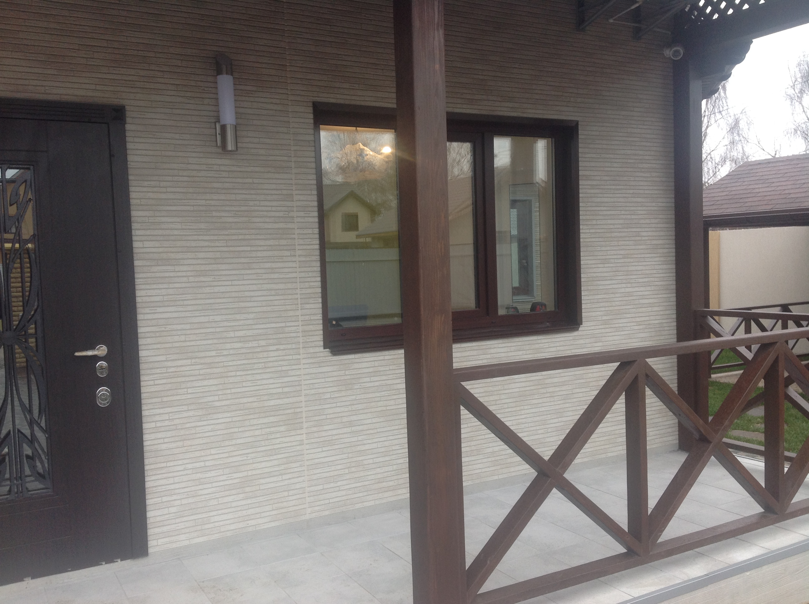

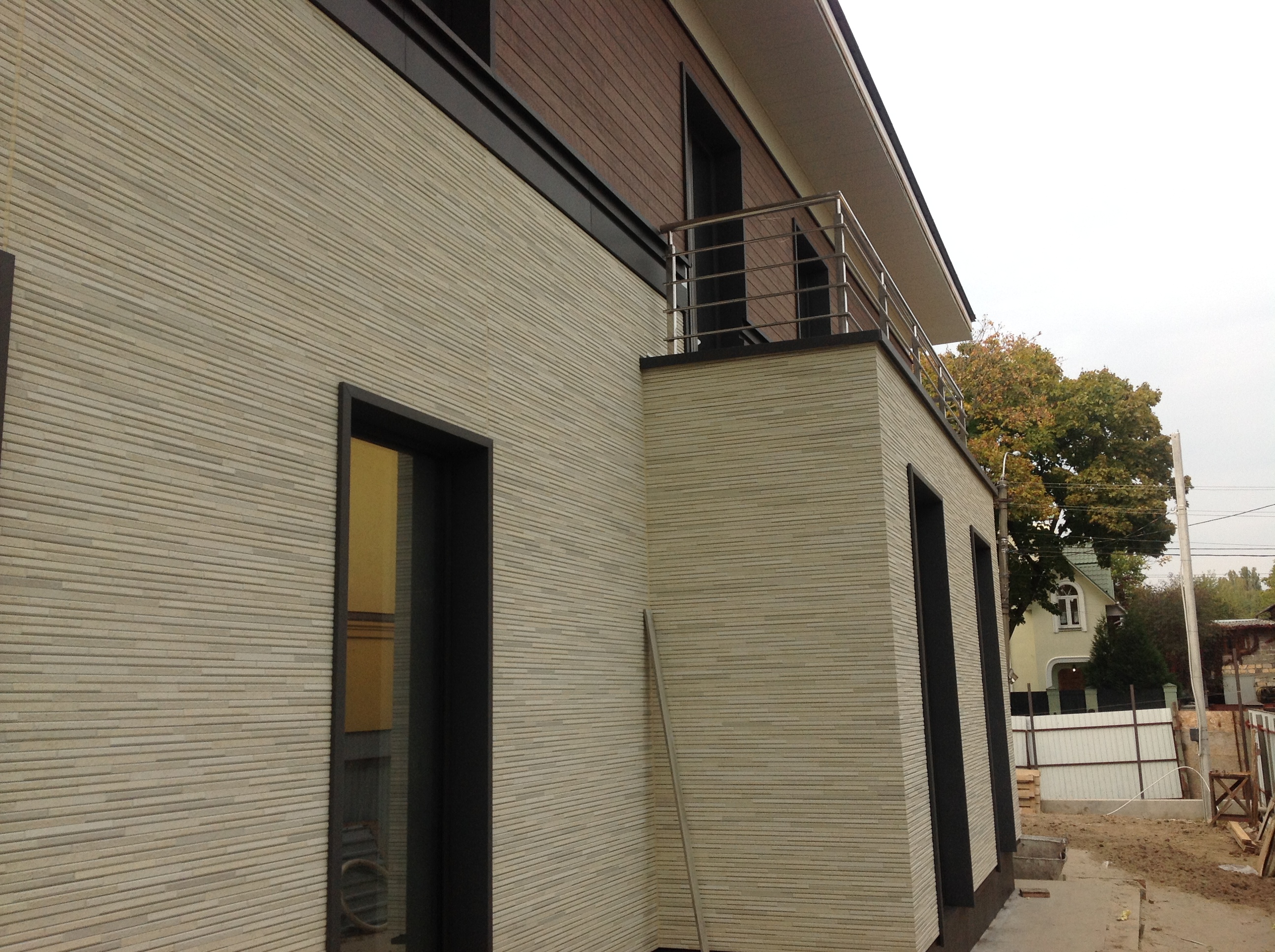

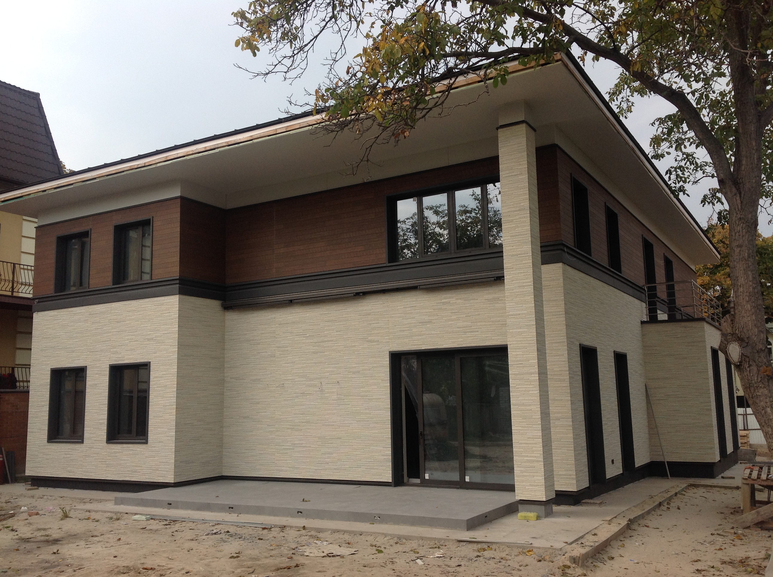

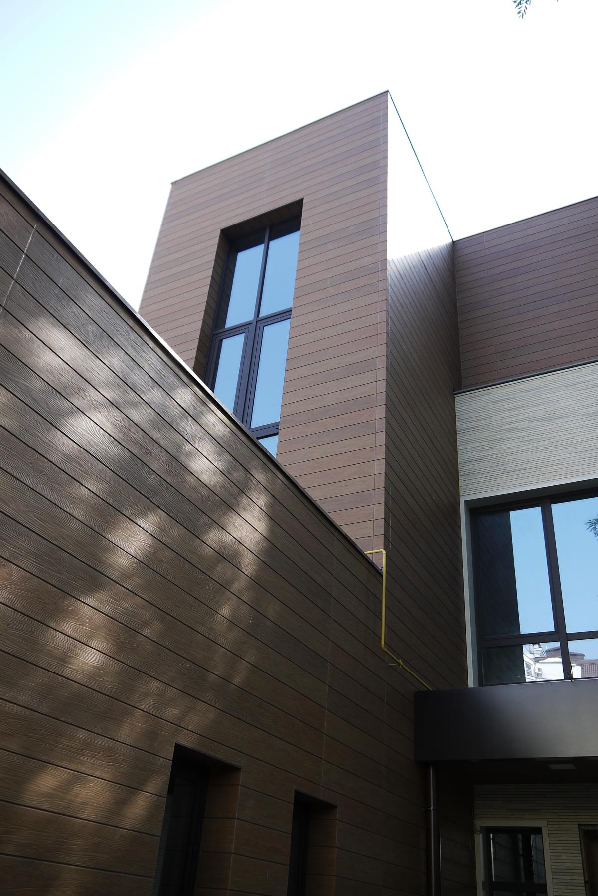

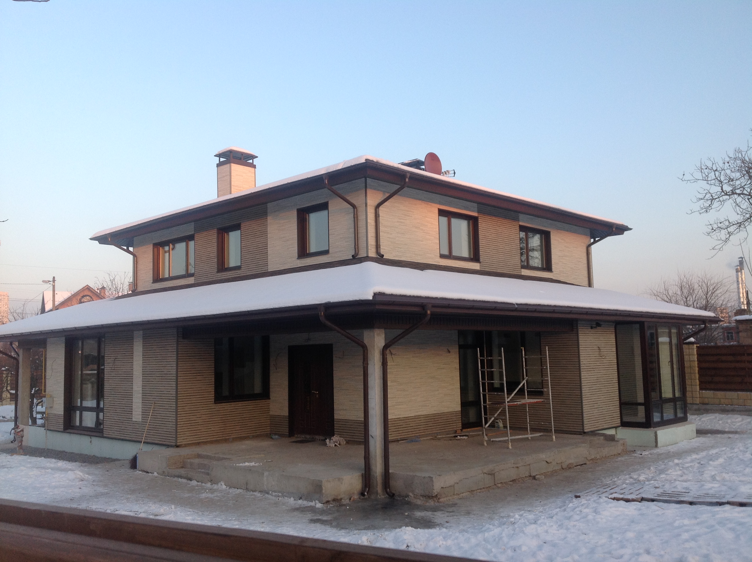

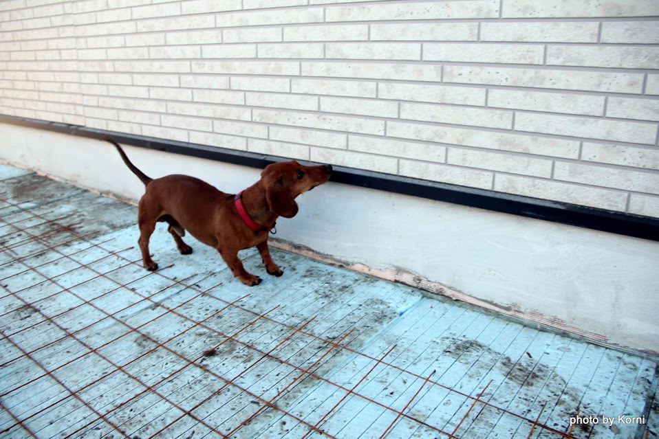

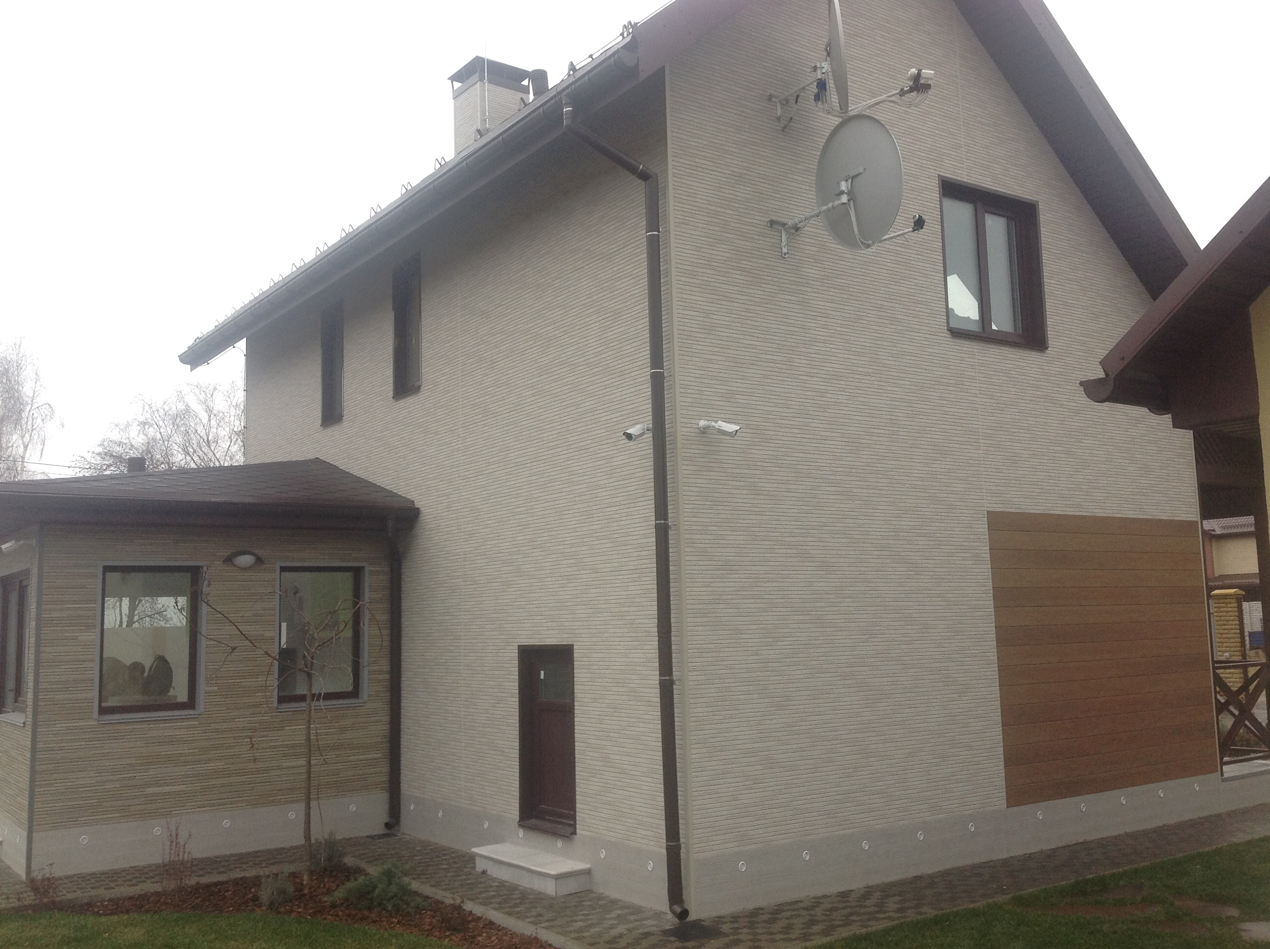

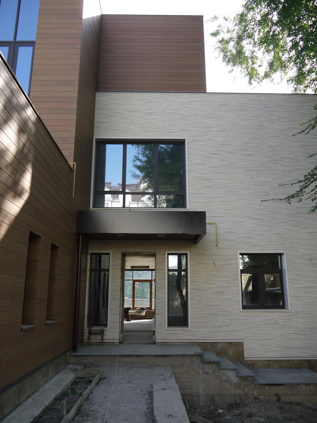

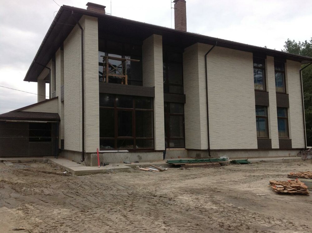

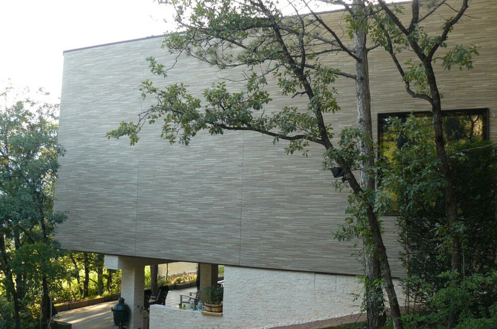

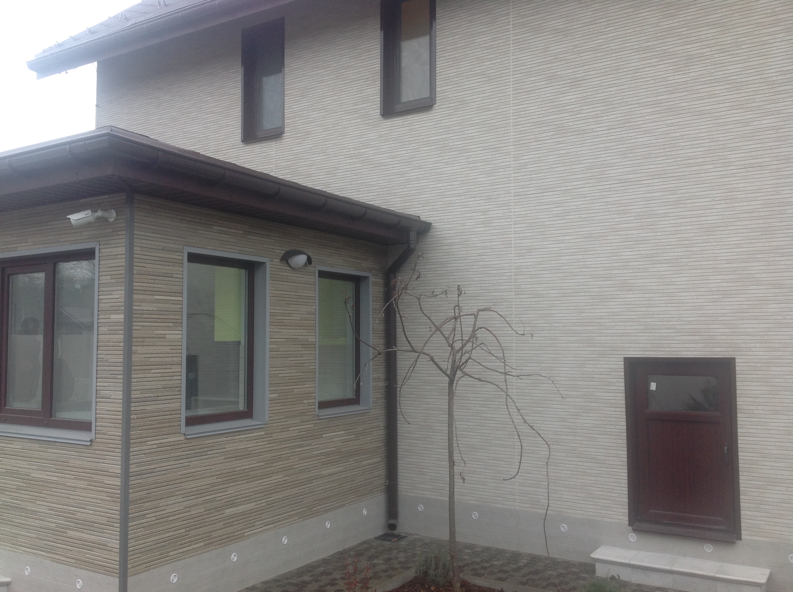

Немного фотографий

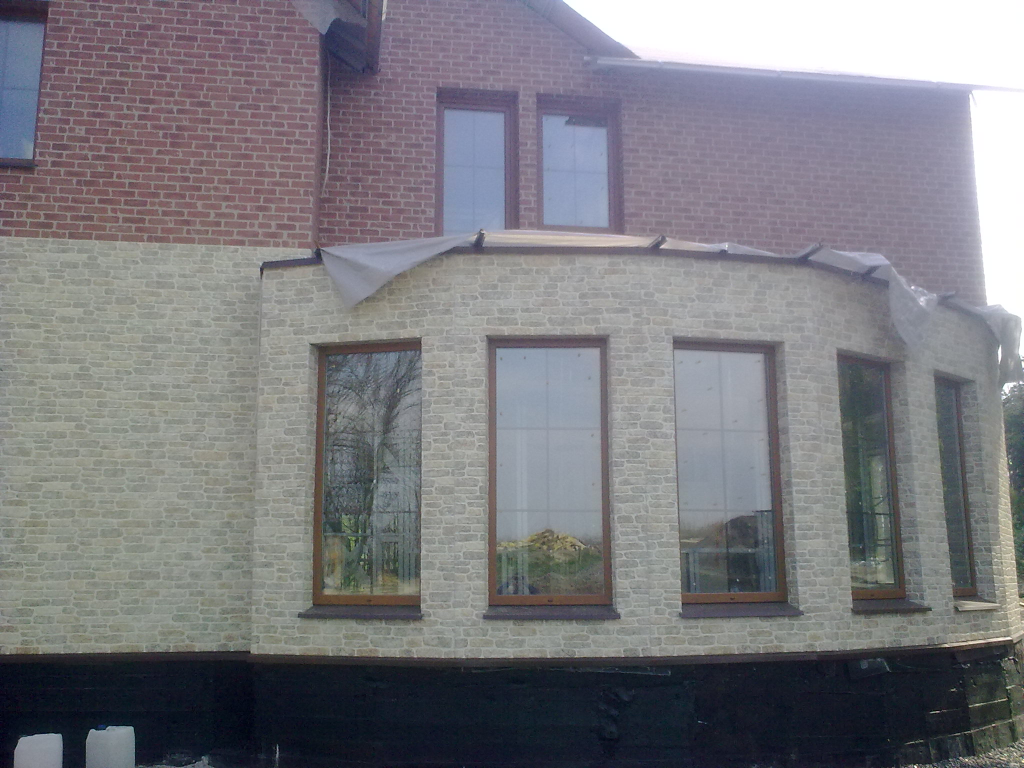

А как эркер сделать, там углы больше 90 гр?

Купить можно здесь domdax.com.ua/
Цена в уе наверное не изменилась. Зависит от толщины панели.
Для эркера можно будет зарезать торец панели и стык потом засиликонить.

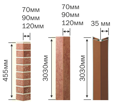

По угловым элементам : их не всегда берут ( из практики) , а зря ..
Они бывают 3 вариантов - все по 90 градусов.
- металлические - длина 3 м - цена 38 дол/шт - ( для 14мм плит ) , также можно использовать для монтажа 16 мм
-фиброцементные -длина 3м - в основной цвет плиты 68-88 дол/шт
- фактурные - длина 455мм от 33-38 дол/шт.
По эркеру
- на эркерах плиту режут на фрагменты , стыки силиконят .
Качество исполнения - очень сильно зависят от мастерства фасадчика.

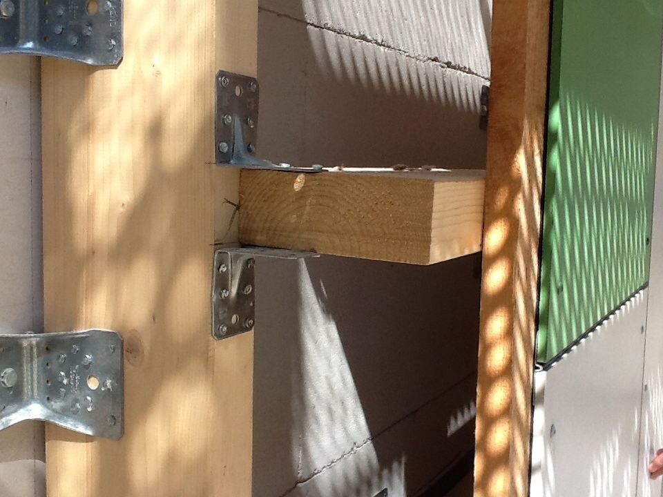

Монтаж на планку только для 50 или 100 ваты тоже можно? А если 150 ваты?
Прилагаю схему крепления для утепления более 150мм .
