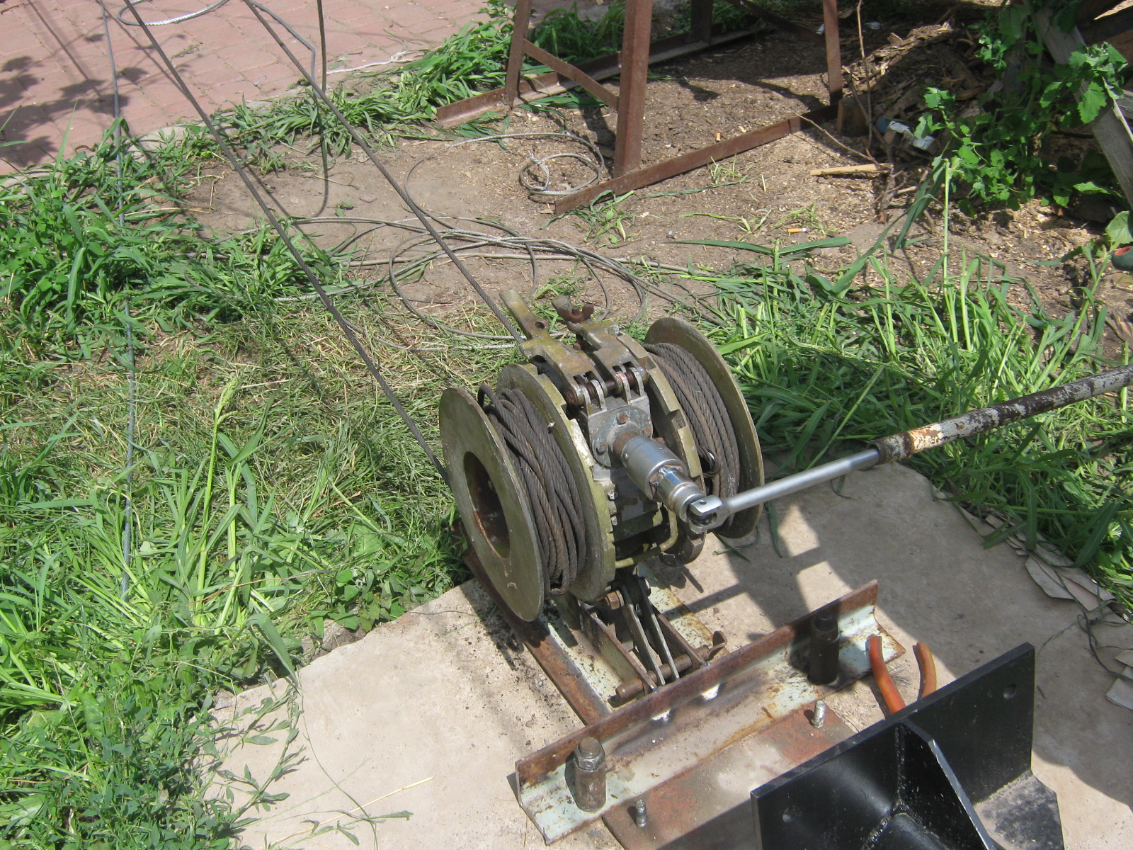

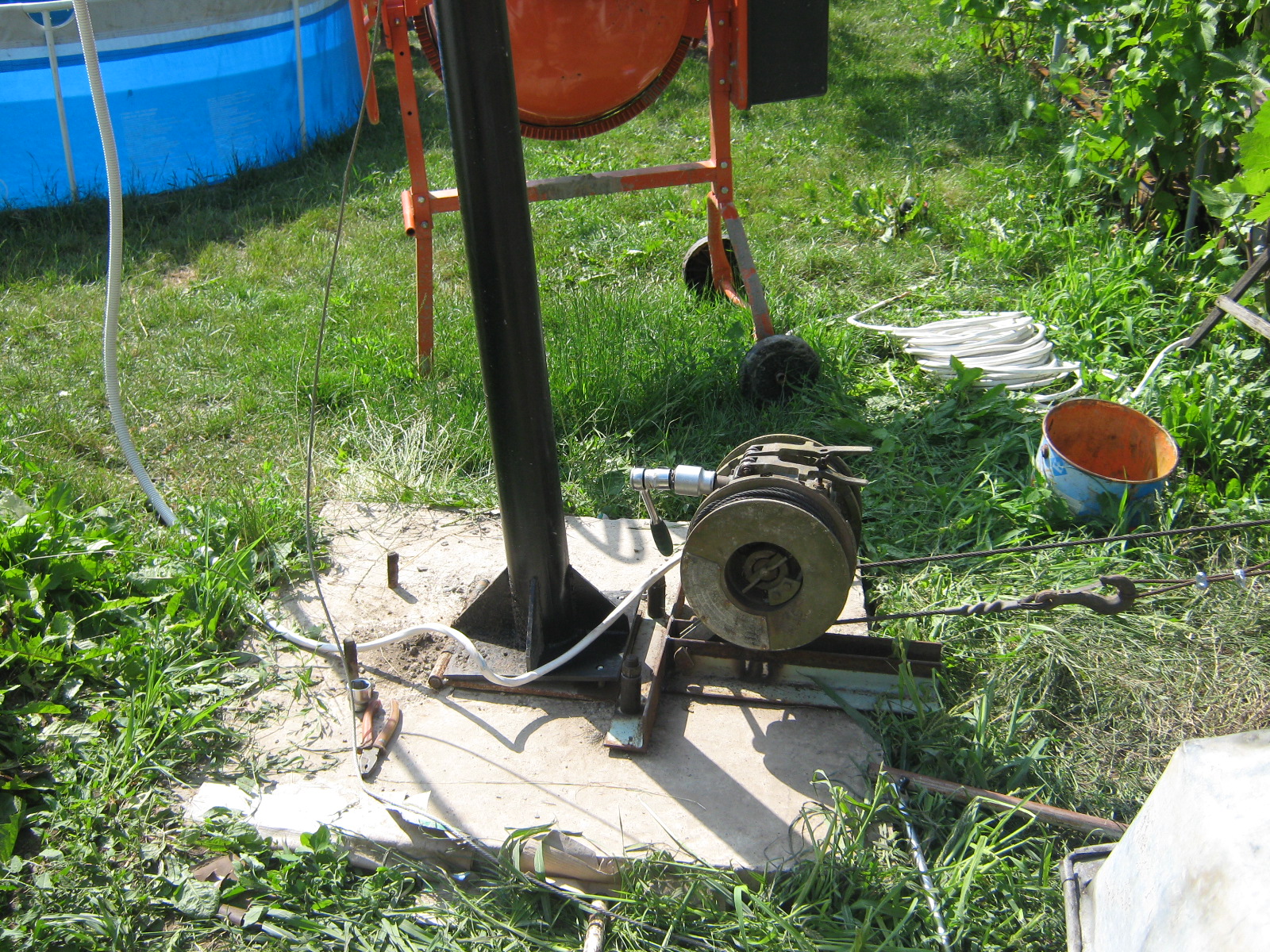

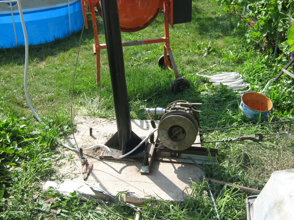

По тихеньку до цього прихожу.
Свої товсто тілі труби буду використовувати в нижній частині шогли.
На разі вираховую ферму на три або 4 опори ставити.
І так згоден що на таку ферму можна буде встановити щей сонячних панелей.
Завдання цікаве, бо якщо ще панелі добавити, то навантаження від повітряних мас зростає.
Цікава затія.
Вже починаю собі говорити " не мала баба клопоту, купила порося" )))

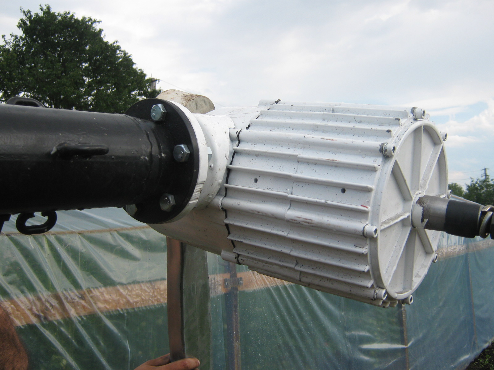

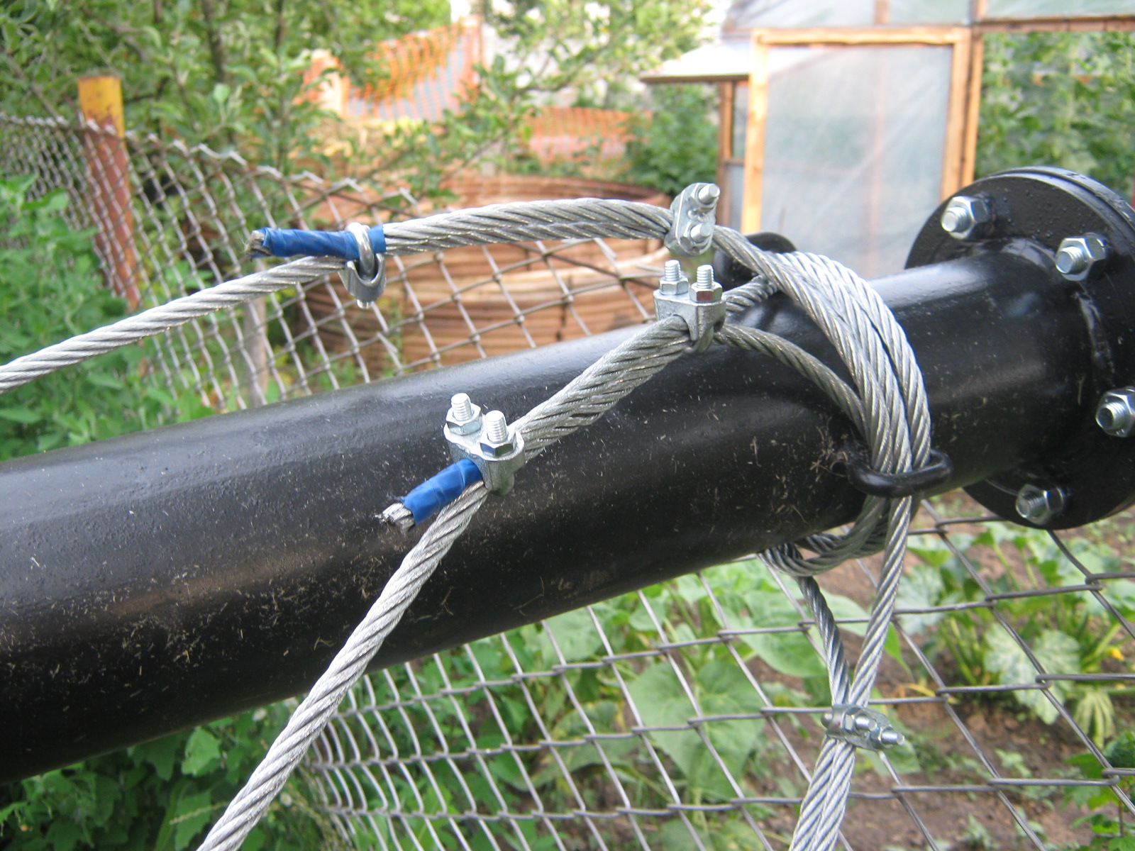

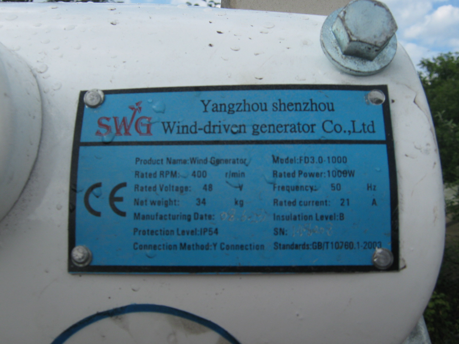

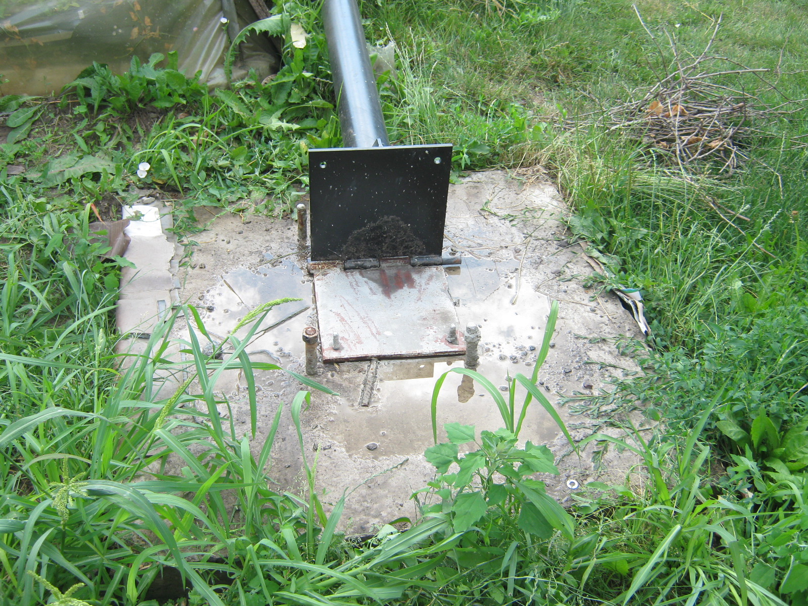

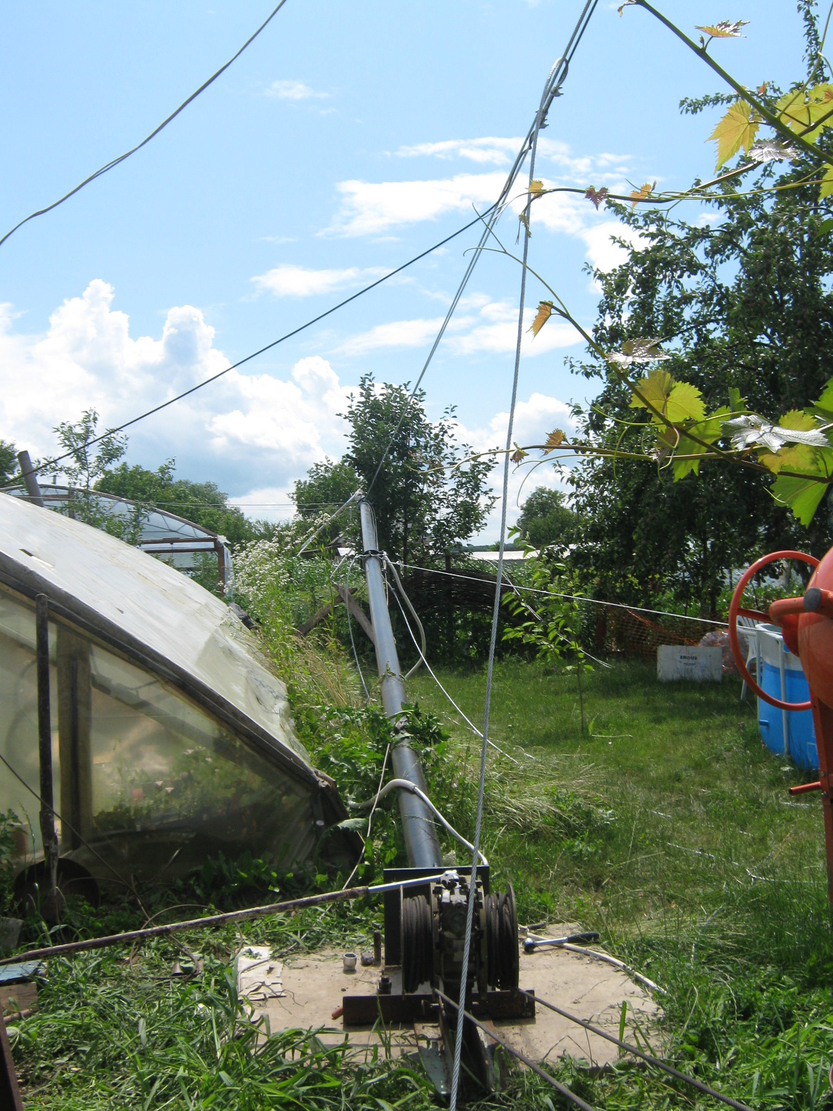

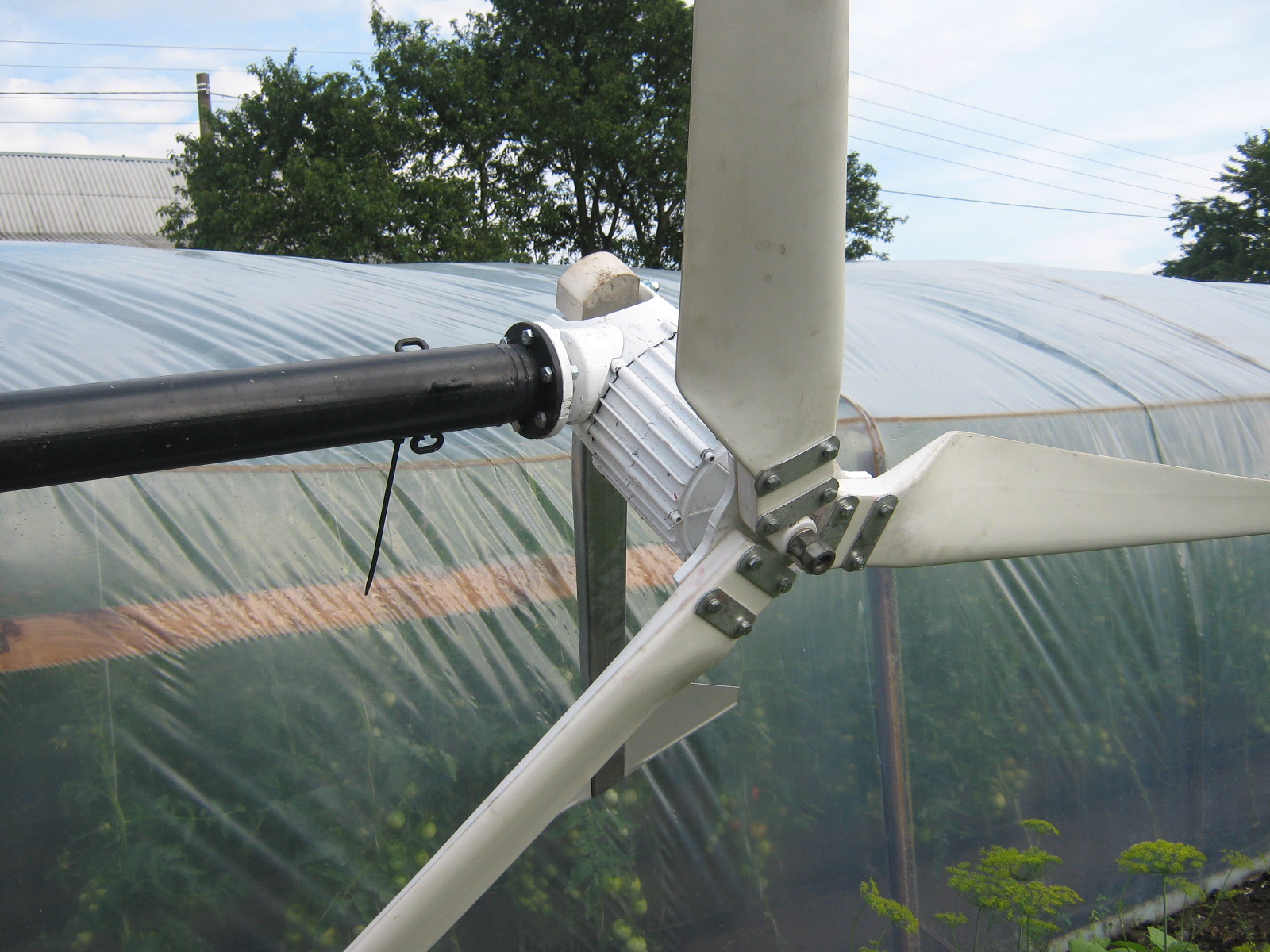

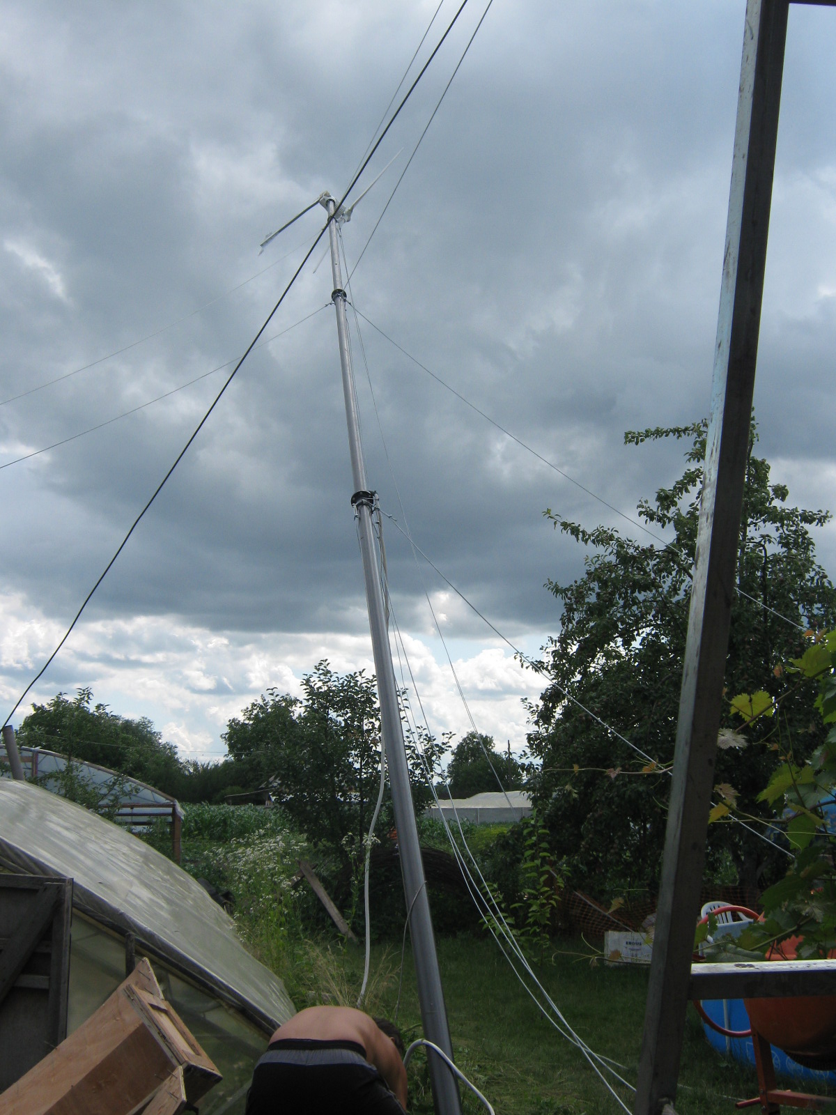

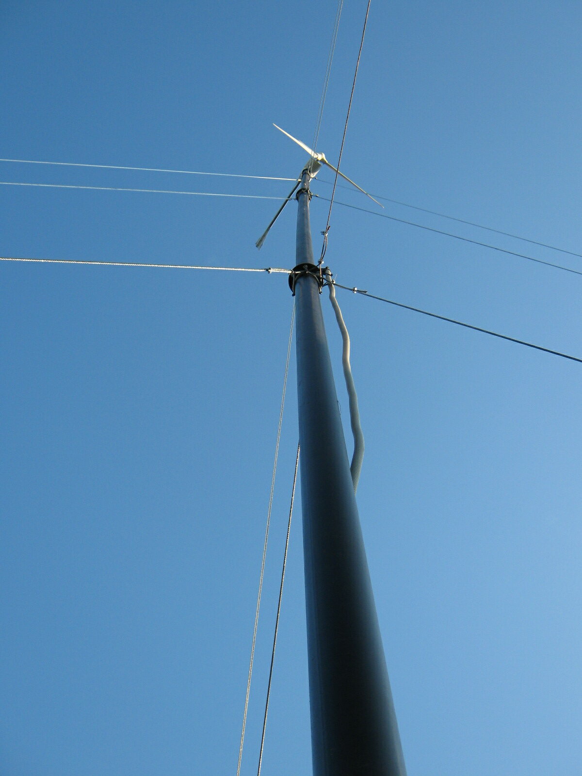

2009 год. попытка не пытка.
в общем так себе идея, на нормальном ветре вибрация, судя по всему лопасти балансировать нужно, но за месяца три ветра почти не было, в итоге разобрал к ....ням.... Голову продал. А мачта есть еще.

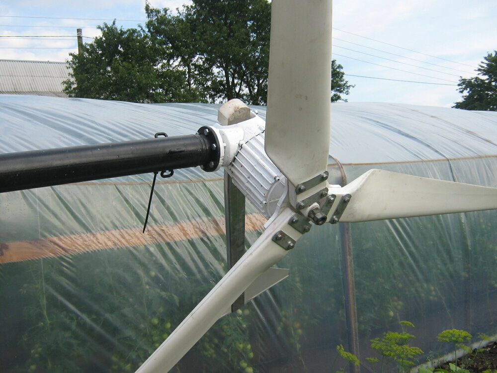

Яка висота щогли?

Яка висота щогли?
3шт труби по 6м.

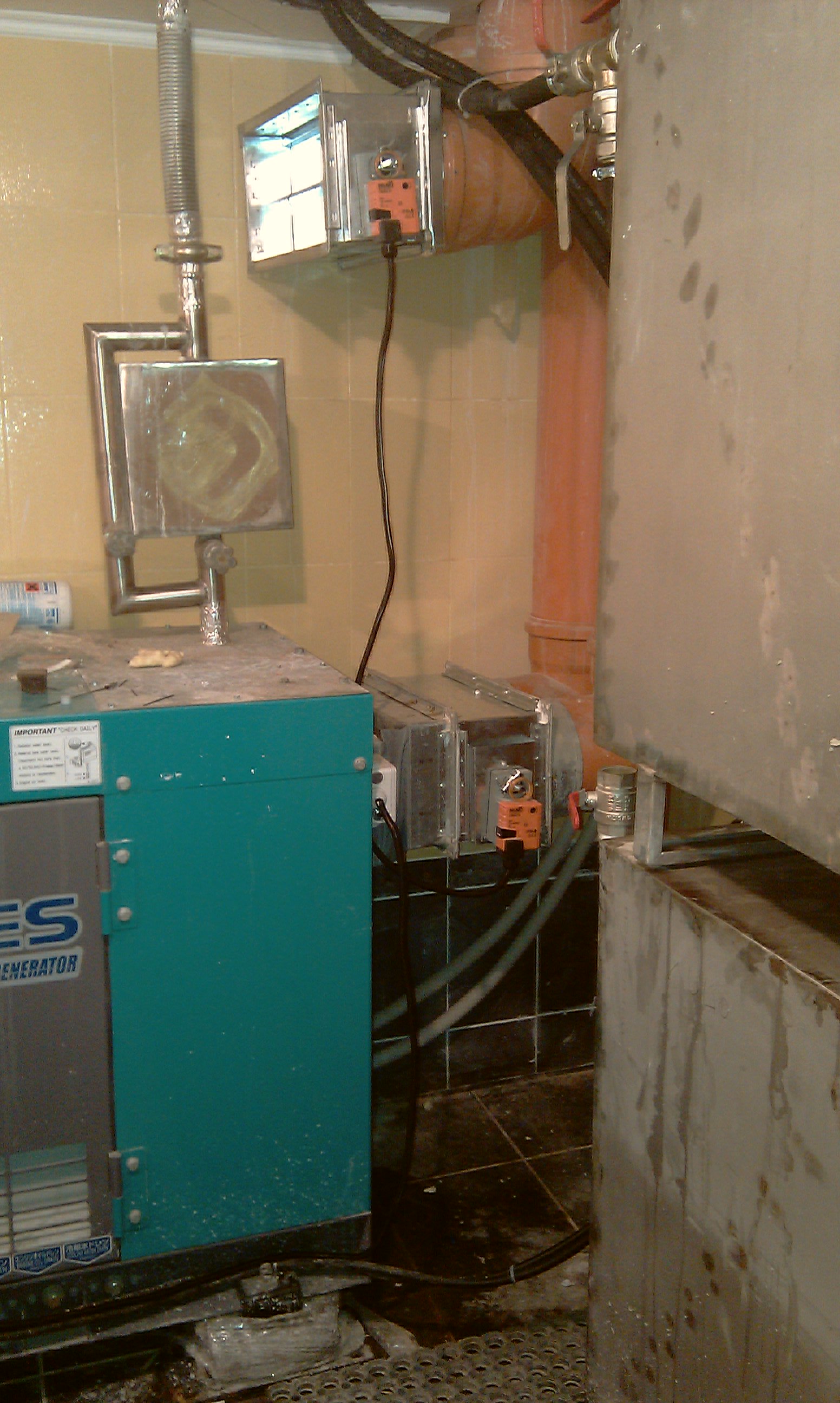

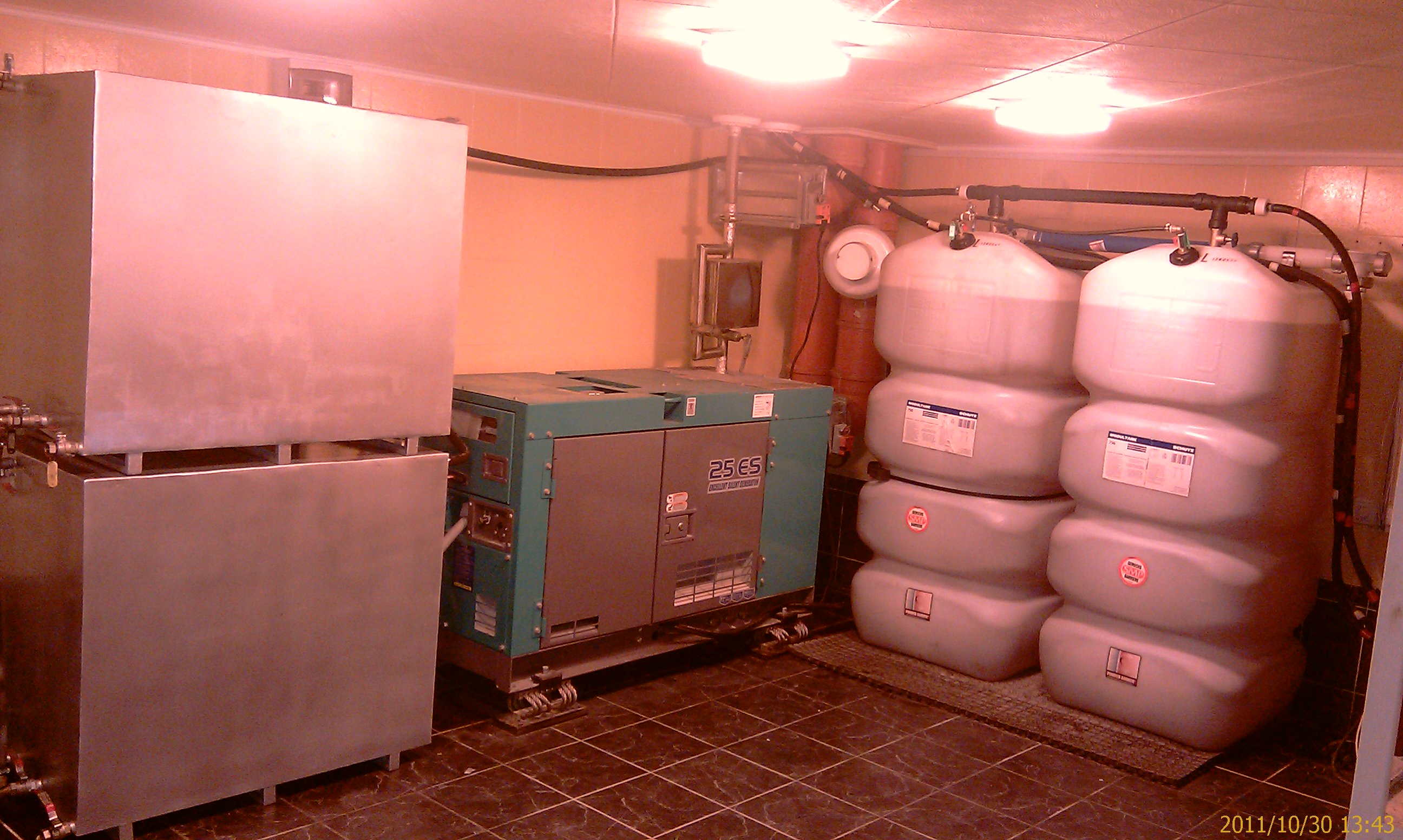

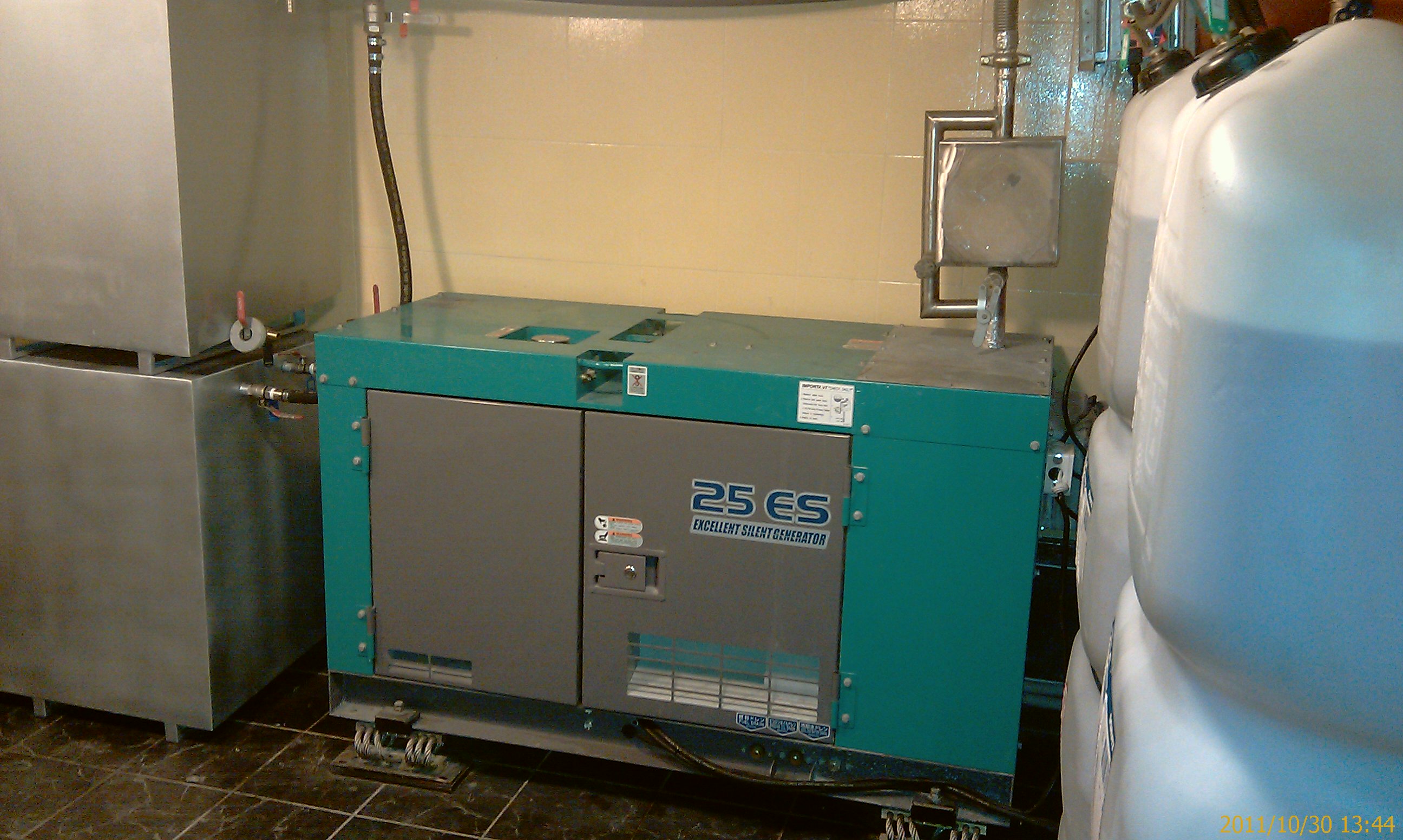

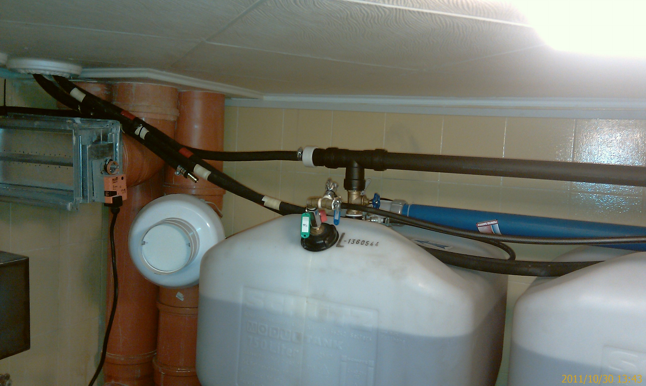

то о чем Вы подумали, мы уже делали:lol::lol::lol:

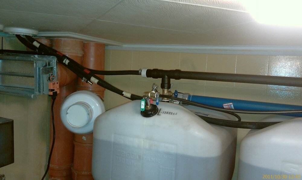

1. Эта хрень стоит денег, и не малых, и не китай. Бюджет вменяемого ДГУ с моторесурсом от 15000 час - 10000евро и далее.
2. Шум убрать не выйдет полностью, потому что нужно охлаждение.
3. Бак - да. Но. (это очень занемательная тема, когда не одну станцию поставишь а десятков пять)
4. Наша соляра жрет шланги. В прямо смысле слова.
5. Что он там загрузит в том генератора не 10кВт-15кВт? 1-2кВт, чем закоксует поршневую. Ну ок..... Не свое не жалко.
В общем кабы все так просто. Понимаю теория такая, простая.
IMAG0305.thumb.jpg.2757c235876f5f7d540c5f99afeb766b.jpgIMAG0309.thumb.jpg.f2f72d6786bf3c6409a756fe95ba0668.jpg
2076981513_1(288).thumb.jpg.06fcafb50270c1a71a0b9a137031a726.jpgIMAG0313.thumb.jpg.7c6e43dcc652a4bf57f5c65fd3e0373c.jpg
вуаля)))
только спустя года два, все шланги под замену :pozor:. При том что покупались самые дорогие и с рекомендациями.
Шум, на улице слышно что работает, ибо вентиляция, выхлоп....
А еще учитывая что она в подвале, дак и фибрация по дому идет. Хоть и поставли ее на изобретенные под то дело амортизаторы.
