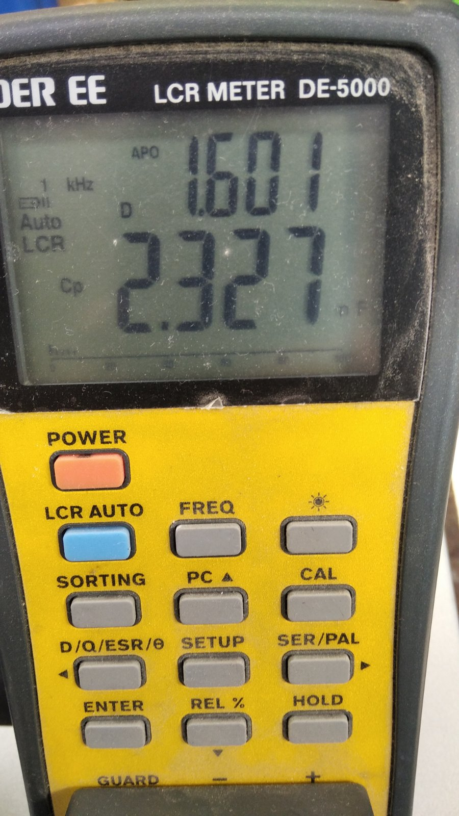

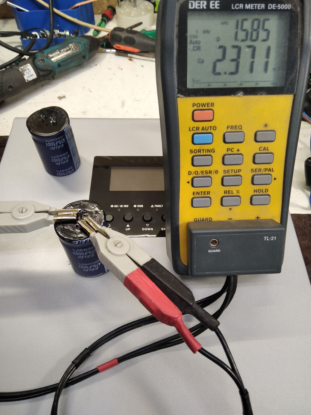

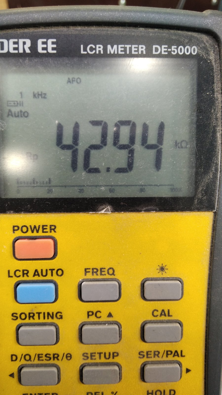

Вопросы на покурить
1. - Сколько ресурс электролитов заявленных в любом китайце ИБП ценовой категории 100$ за 500вт ?
2. - Почему есть регламент замены электролитов в APC ?
Змінено користувачем dneprstab
3 часа назад, dneprstab сказал:
Вопросы на покурить
image.thumb.png.ba98e65061738e2e7630054d7ffb4820.pngimage.thumb.png.21c3e3ba38389327712414b1f4cb83d1.pngimage.thumb.png.1afdb3c5b0744865df6cc4916b2b2507.png
шо у вас инверторы такие дорогие, вон на дешевле есть, я там куплю.... Да пожалуйста. Это тоже нас кормит))))
Змінено користувачем Dalet
  • Хаха 1
