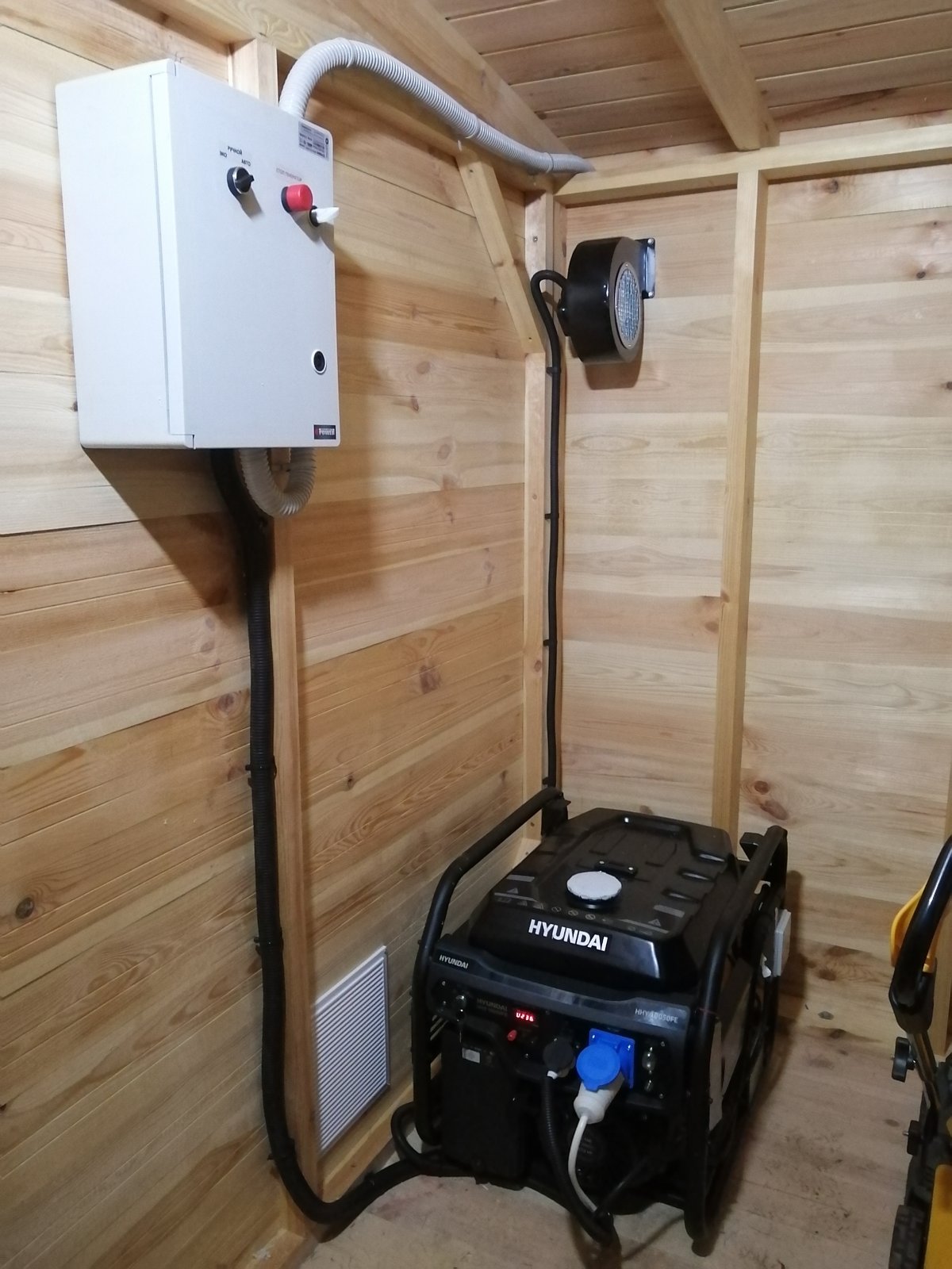

Может, меня тоже отправят прогуляться, но если говорить о резервировании и возможных авариях на сутки-двое, то как можно исключать необходимость генератора? Либо я чего-то не понимаю, либо продавцов генераторов тут нет.
Даже если говорить о плановых отключениях на пять-восемь часов, то не проще ли завести генератор, чем тратить пару тыс баксов на чудо инвертор и кучу аккумов?
оставайтесь. это интересная тема.
Ночь. Пропала сеть. Ты спишь такой, и тут гена, фурк. и все, ты не спишь такой. А утором включили. Но ты уже не ты))))
Всему свое место. И генератору тоже. В декабре я смонтировал с десяток ген с АВР, и десяток так ушло без АВР. Но у многих помимо ген есть и ИБП. И одно другое дополняет.
Цей варіант теж розглядається. Можливо, це ще і питання комфорту.

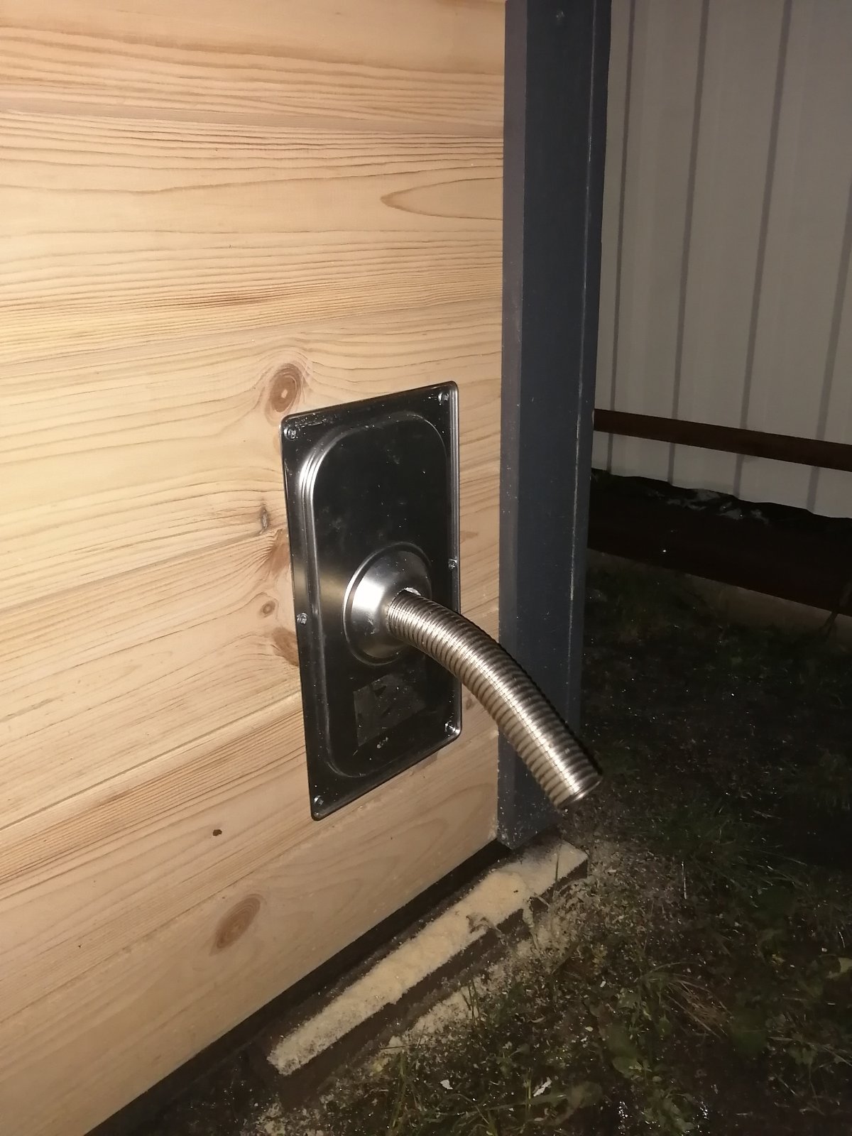

Окремо будувати сарайчик для генератора на 5-7-10 кВт не хочеться) В підвалі теж місця нема.
і тут постає цікава ситуація - генератор встановлений зовні, з накриттям чи без, дуже швидко перейде в стан хламу, бо ніхто його від окислів, від обмороження не захистить.
Вихід є - капотні генератори, але ціна......

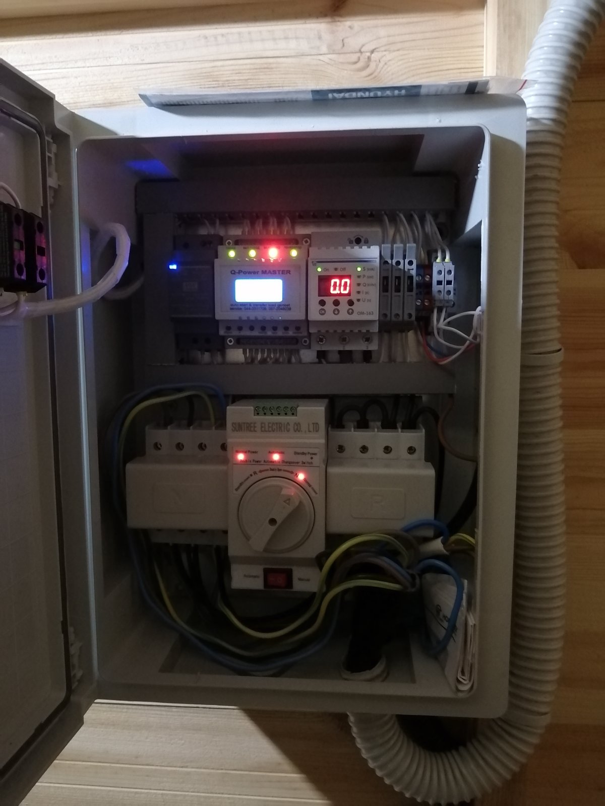

Я попросила прогуляться человека, который ничего конструктивного в тему не привнес (ну кроме того что дом надо было строить "нормальный") и который своим появлением, уж не знаю каким таким магическим образом, превращает любую тему в выливание помоев форумчан друг на друга :unknown:
Насчет генератора, дело не в том что здесь не продают генераторы, просто я не покупаю. Точнее так, в ТЗ я указала возможность подключения генератора как musthave, но в изначальной схеме его не будет. Обьясняю - да, решение с аккумами дороже и я это понимаю (но вопрос стоит не в деньгах), здесь вопрос о комфорте.
Во-первых, для генератора нужно прям сейчас построить какое-то помещение, разместить его в уже существующих нет возможности. Во-вторых, нужно хранить топливо, нужно не забывать хотя бы раз в месяц его запускать, нужно проверять масло и всякую хрень. Помимо этого, а Ваша супруга знает как завести генератор? А как залить топливо, масло? Или что будет делать Ваша мама если генератор придется запускать ей в то время когда она присматривает за домом пока Вы с супругой в отьезде? Да, есть автозапуск, но весь остальной мейнтененс все-равно остается. Не говоря уже о запахе, звуке работы и том факте что все-таки для запуска как Вы писали нужно подняться и сходить завести генератор (особенно во время какого-то митинга, ночью или в -20 мороза)
Не нужно пугать меня частыми и длительными отключениями электричества, я последние 5 лет жила в сьемном жилье, которые в простонародье называется "ад для удаленщиков". Свет мог пропадать 10 раз в день, на полдня, на сутки или на двое суток зимой :pozor:
Именно поэтому я хочу инвертор и аккумы (которые закроют 98% потребностей, могу судить исходя из статистики пропадания света за последние 3 года стройки и проживания в доме) с возможностью подключения генератора, потому что если авария и неделю нет света - я сьезжу в ближайший магаз за генератором и все)

Стосовно зручності - особисто мене в безперебійнику напружує те, що все одно доводиться рахувати кіловати, щоб не було перевантаження, а головне, коли не знаєш тривалість відключення, чи вистачить заряду батарей.
Для этого просто есть выделенная линия куда не подключена кофемашина, ПМ или фрезерный станок, лишь то что надо бэкапить с вполне известным потреблением и мощностью подключения.
Моя думка така, є критичні навіть до короткострокової втрати живлення прибори, еле їх дуже мало - в основному це рутер та ONU, може комп якщо стаціонарний (щоб робота не перервалася) - це все резервується UPS, до рутерів є маленькі китайські на літієвих батарейках та на 12в які тримають кілька годин. Якщо ноут - то по роботі взагалі достатньо зарезервувати рутер та ONU (якщо є) приблизно такими девайсами. Так само всю іншу слаботочку якщо критично
Все решта - при відключеннях у декілька годин менш критично, резервується генератором - захотів завів якщо треба, не критично - не заводиш. Можна поставити АВР, тоді він сам заведеться.
Да, для работы все сейчас именно так и резервируется, просто не нравится работать на ноуте с интернетом в полной темноте или не иметь возможности помыть руки :unknown:
