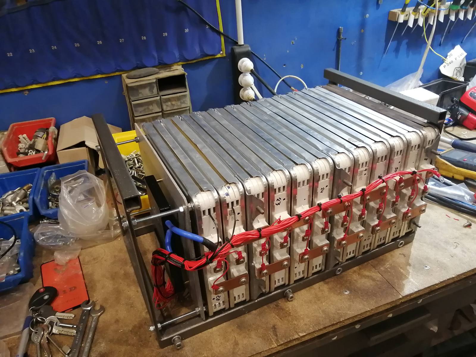

Я знайшов людину, яка возить ліфери, але він продає тільки по 16 штук. А це для мене забагато. Обіцяв, що на днях замовить для мене 4 штуки, коли наступну партію буде оплачувати. Якщо цікаво, напишіть мені у вайбер, 0673206916. Ціни в нього хороші і акумулятори ніби від хорошого виробника.
Я сам би хотів знати відповідь на це питання. На OLX є варіант по 4000грн, але я не в курсі, що там з якістю. На Алібабі є по 87USD, поки чекаю відповідь по вартості доставки.
Якщо це під ключ, то, можливо, ціна виправдана.
Я ж збираю систему для себе, тому мені імпонують DIY рішення.
Але не інвертор: з його вибором поки біда)
так, то готова батарейка.
Для себе я ось тож збираю
IMG-98a7dd5e9b0657e60468f6060651f197-V.thumb.jpg.da076552025e3dc6dd9589c0aa7bffef.jpg
Таких 3 шт буде. Прслідовно
Я знайшов людину, яка возить ліфери .... Ціни в нього хороші і акумулятори ніби від хорошого виробника.

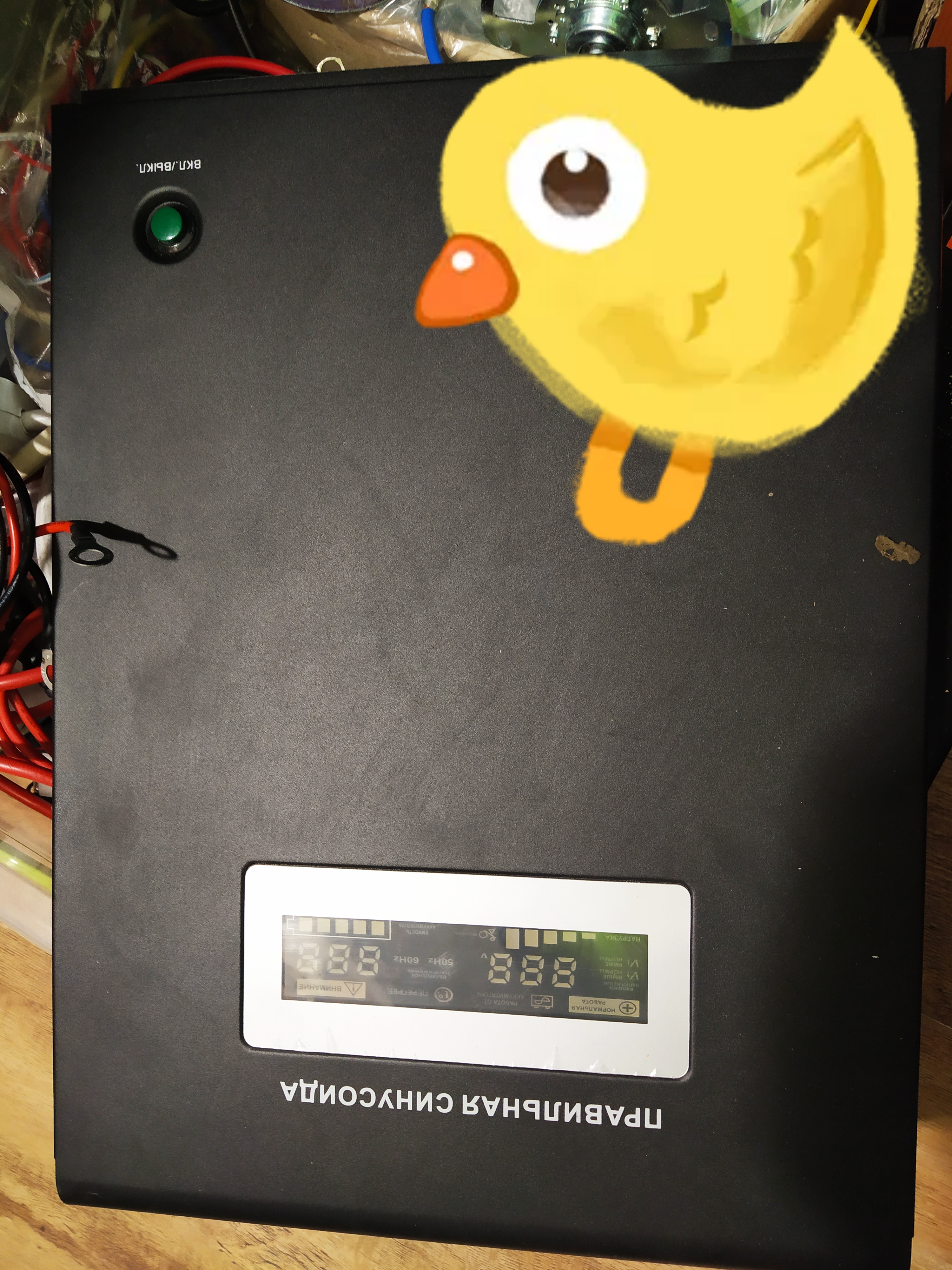

Кто хотел д̶е̶ш̶м̶а̶н̶с̶к̶и̶х̶ бюджетных ИБП
Вот *троечка* настенная .
Оччень бюджетная, от роду годик , уже посохло куча электролитов, каскад пошел в разнос.
БАХ! И ремонт
16шт IRFB4310 + обвязка ...опуская лирику
ремонт на 2000грн.
Отакая она , экономия.IMG_20210120_204124.thumb.jpg.7079d13003121e40a5c058bf1338f7b2.jpg
Виробник Catl, 200 а*год по 86 дол, 270 а*год 110 дол за банку. Для акумулятора на 12 В потрібно 4 банки.
