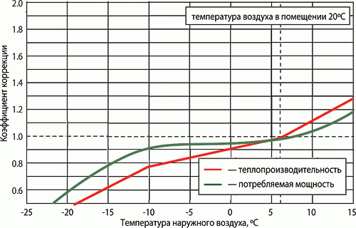

Все верно. Я просто из рассчета коэфициента коррекции, по которому чем ниже температура на улице, тем меньше сор и тем меньше потребление электричества.
4 минуты назад, tansss сказал:
Выбачайте... на шильде указано при нагреве до 3000, в параметрах производителя СОР допустим 3,5.
Шо мы делаем --- умножаем и ... 10,5   нуууу как бы БМВ ну не 5 а 3,0 :)
Игрища с режимами и поимка СОР не самоцель... Цель - понять возможности машины с ПОТРЕБИТЕЛЬСКОЙ точки зрения на протяжении отопительного сезона.
Пока мои ПЕРВЫЕ наблюдения я выразил вот так...
24ка в крейсерском режиме ФАКТИЧЕСКИ выдаёт 3,0-3,5 ТЕПЛОВЫХ киловатей! Так!?
Т.е. с СОР 3-3,5 о бОльшей - не мечтаем!? бОльшая - только на разгоне и на горке!?
Номинал 24ки -2.4
при +20 на улице коэфициэнт коррекции будет 1.2
2.4*1.2=3 квт
при температуре на улице -15
коэфициэнт коррекции 0,7
значит электро мощность - 1.4
это по митсубиши, в вашем случае могут быть рассчетные цифры другие, например 0.4 при -20 и 1.3 при +15
Змінено користувачем Narval
20 минут назад, Narval сказал:
У меня не так, если говорить о каком-то конкретном режиме работы. Да, чем ниже температура на улице тем ниже СОР. Но тем больше потребление. Например на "1й передаче" компрессора в 34Гц, при температуре +10 потребление ~0.9кВт, при 0С ~1кВт, при -15С ~1.2кВт.
Змінено користувачем Dmode
1 час назад, Dmode сказал:
Значит я не правильно понял смысл коэфициэнта.
но возможно и не так, потребление зависит от теплосьема.
чем ниже температура- тем больше нужно работать теплонасосу и его мощность стремиться к максимуму на этой температуре.
значит электро мощность - 1.4»
Те коэфициенты какие-то средние расчетные значения какого то другого девайса, в данном случае у нас есть конкретный инверторный ТН.
В нем есть определенный диапазон частот работы компрессора. На низах СОР максимальный при минимальном выхлопе, и наоборот на наивысшей частоте СОР минимальный при максимальном выхлопе. Имея доступ к девайсу можно выяснить сколько ступеней и производительность на каждой из них. Вот это Танс и мог бы сделать будь у него счетчик тепла. Ну а то на какой ступени будет работать девайс в конкретный момент времени зависит от погодных условий , заданной и фактической температур теплоносителя и теплосъема.
32 минуты назад, Dmode сказал:
Не совсем так, есть зависимость мощности и сор от наружной температуры
31 минуту назад, Narval сказал:
Само собой.
И если для каждой частоты компрессора нарисовать такую кривую зависимости, мы получим столько кривых сколько ступеней. Но это уже детали.
В мануалах хорошо если одна какая-то средняя показывается.
