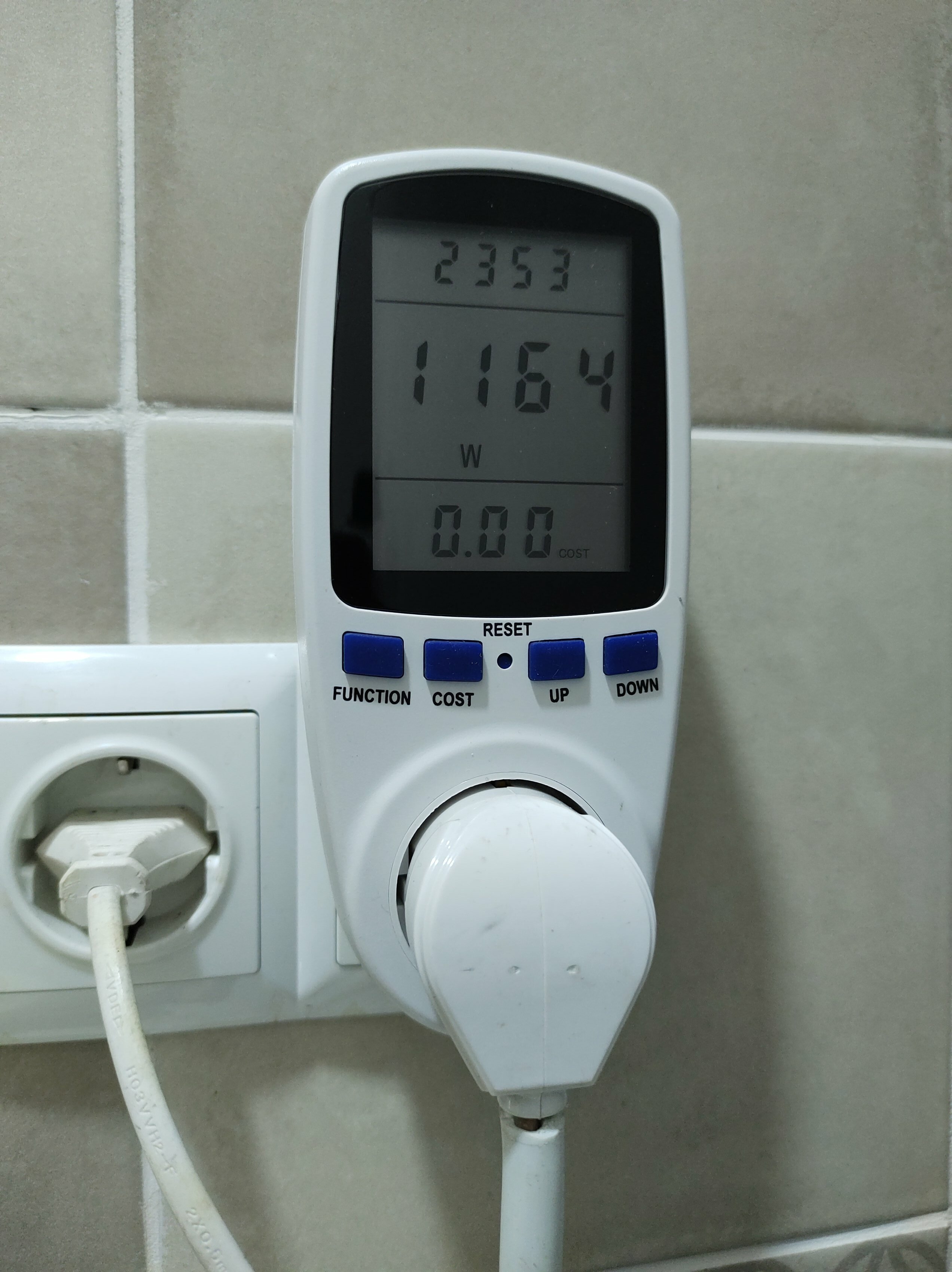

Насчёт 6-7 .... ну..... не думаю!!! при онлайн потреблении на ваттметре 1,1 яно не более 3,5 на выходе!
Чего ёрзаю... понимаю что при снижении уличной Т мне тех 3,5квт на дом не хватит, а воот если бы научится добавлять до 6,0 от это было б дело!

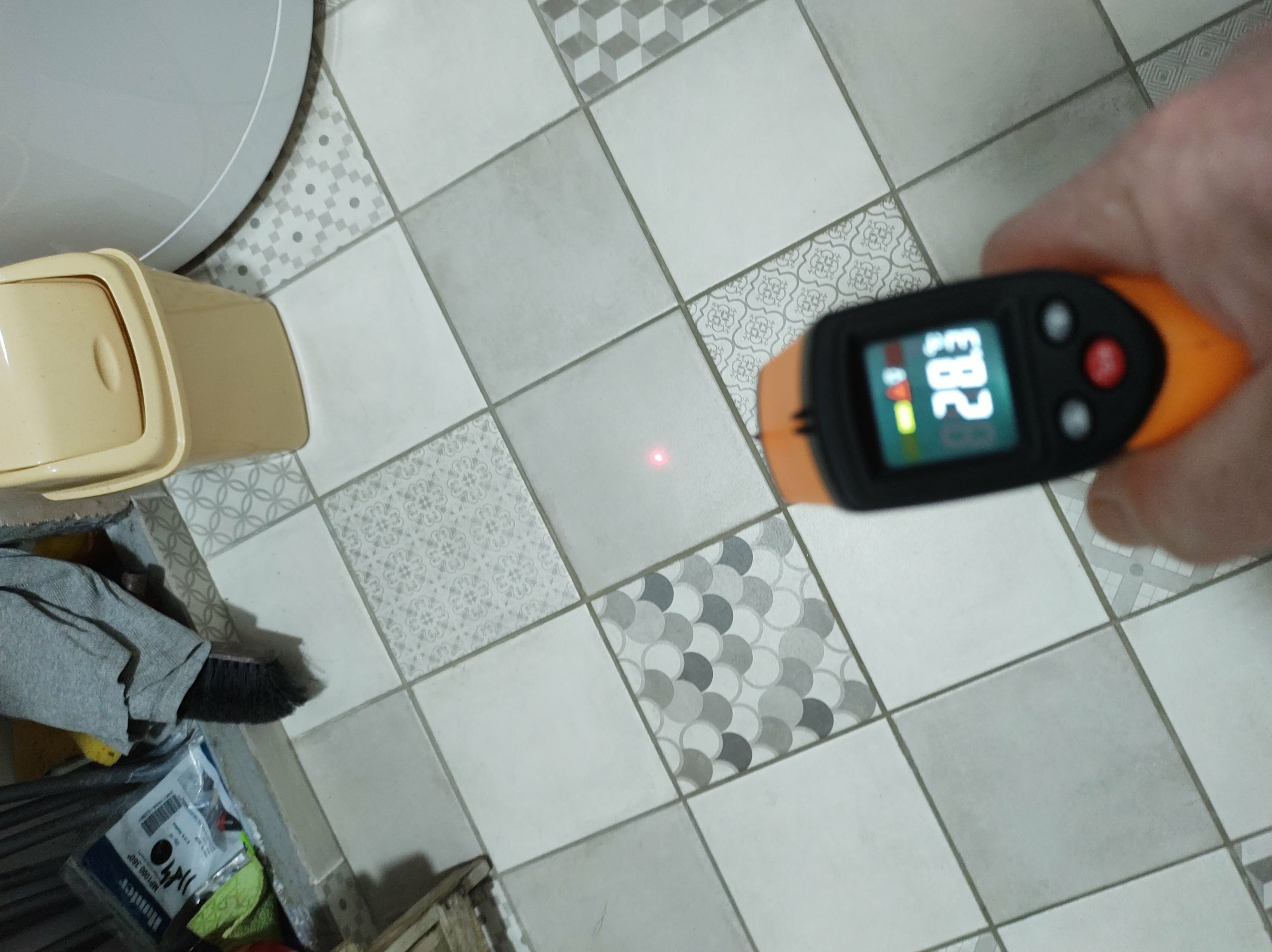

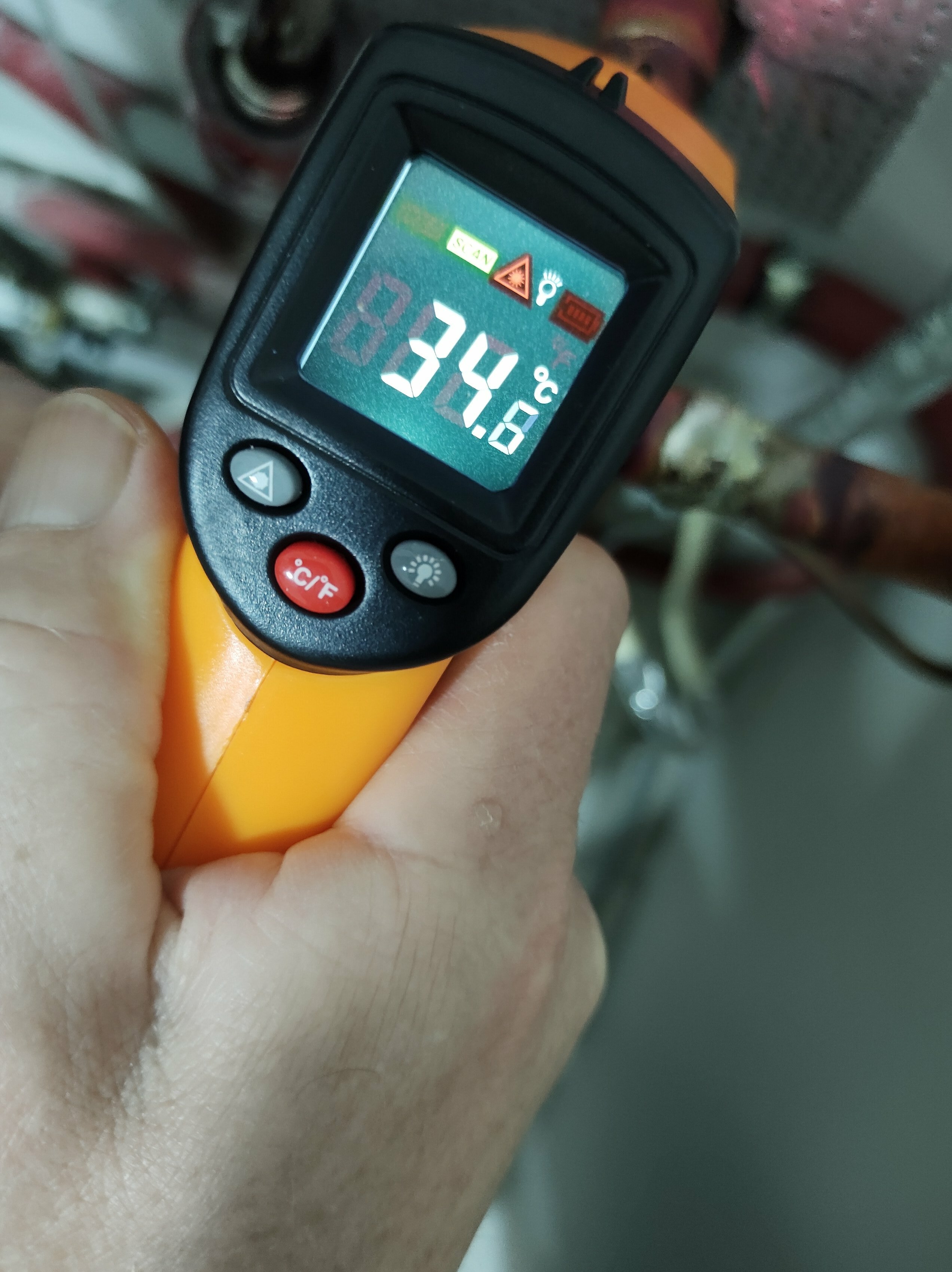

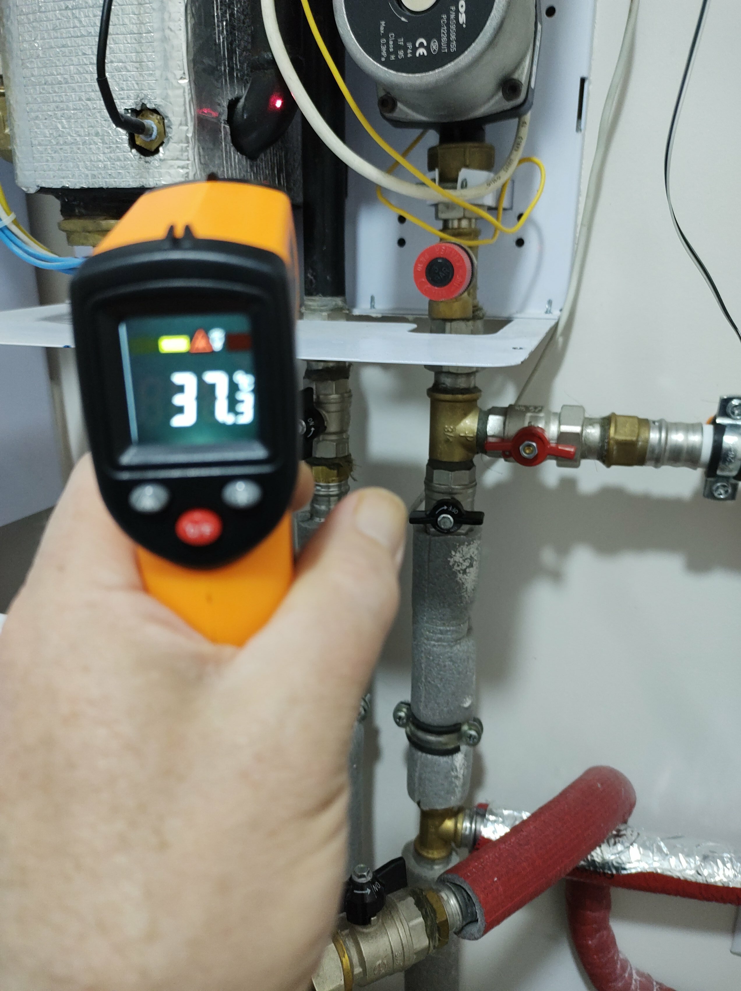

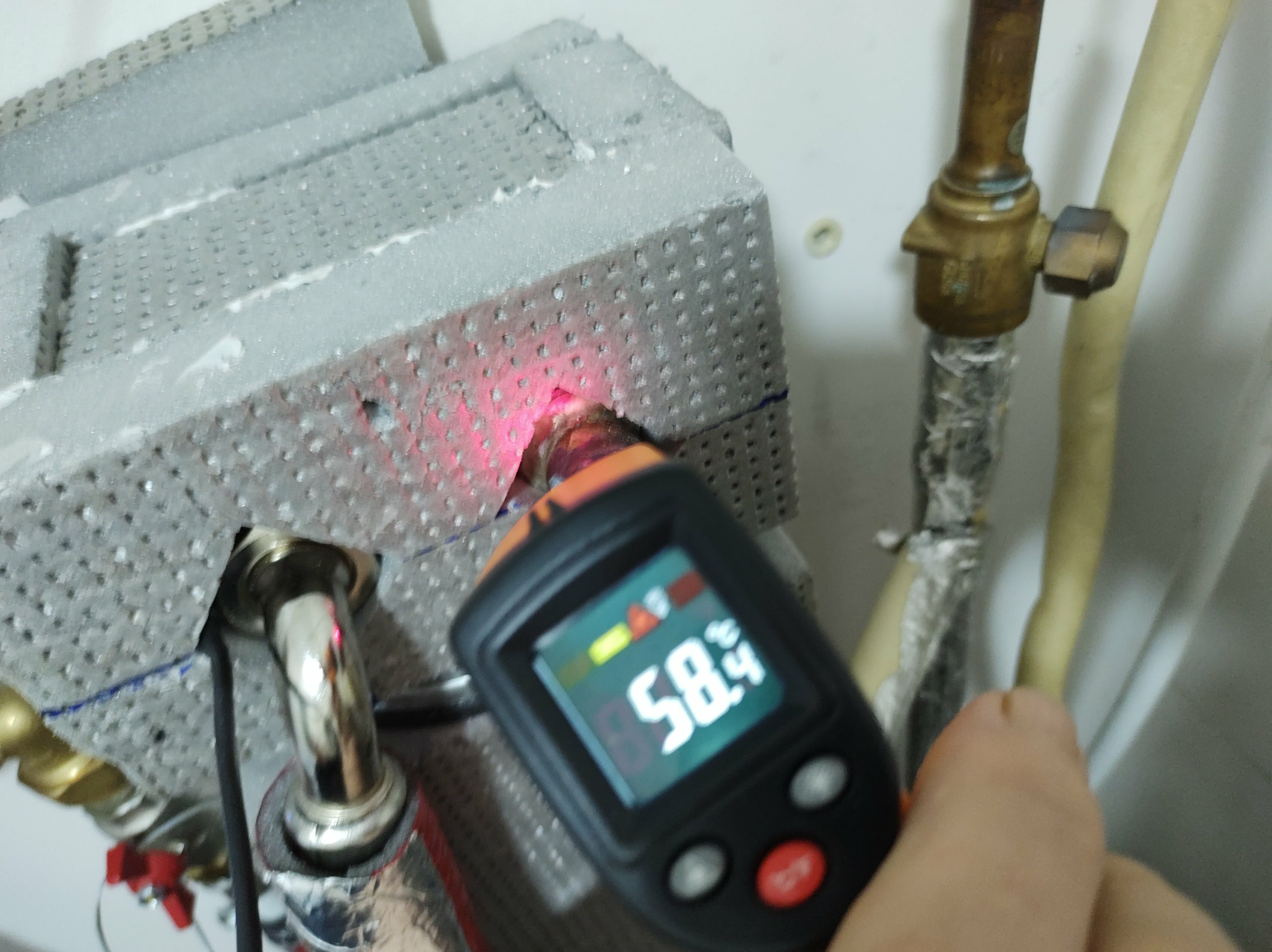

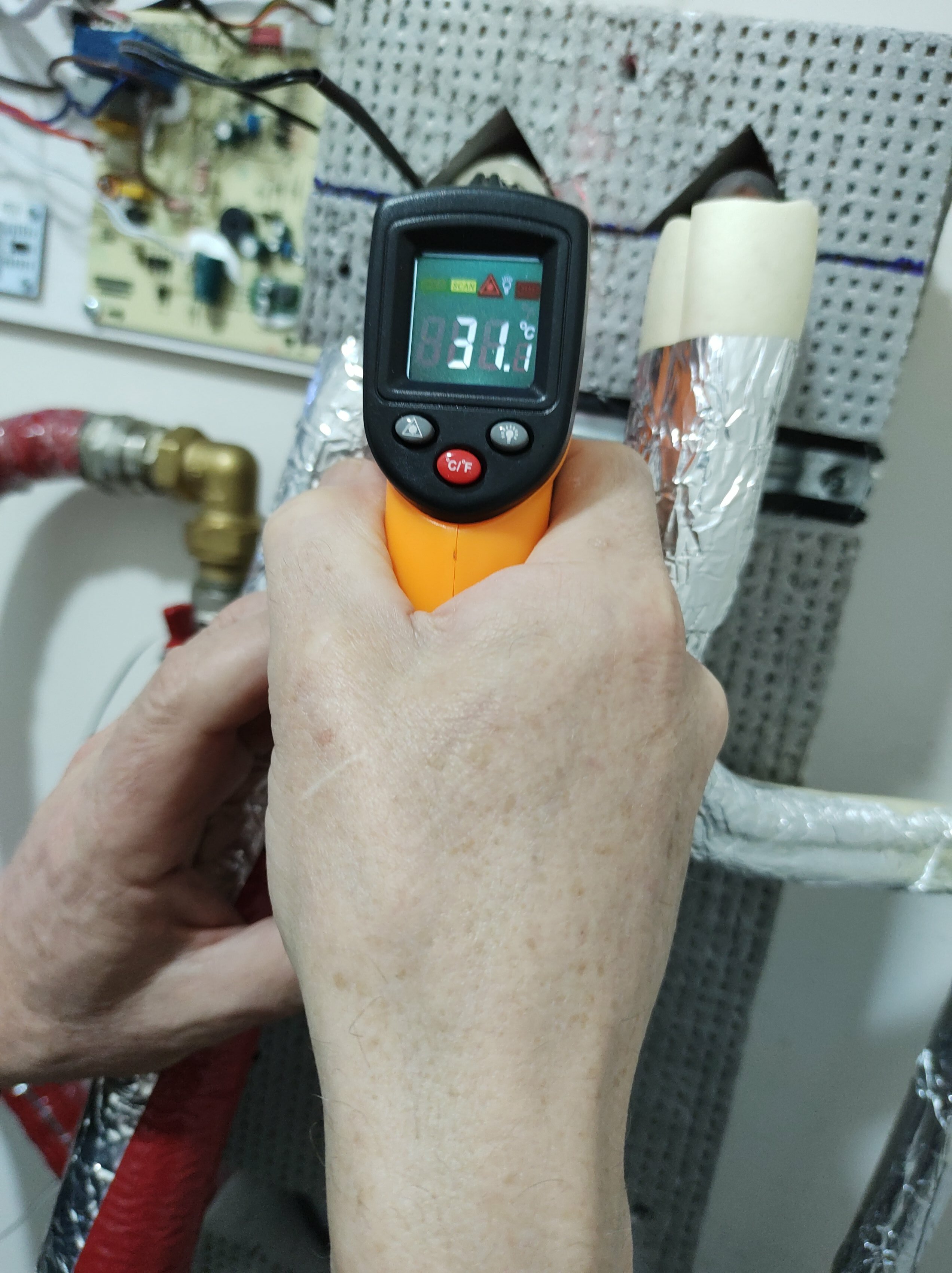

@tansssа какая температура на газовых трубах ? На входе и выходе в пто ну и по воде тоже самое?
36 минут назад, mib сказал:
Обзавёлся модным девайсом... :) Но фотать так и не научился
Газ...
Ну у меня где то так же было при подаче 32 разве что горячая чуть холоднее 52 если правильно помню, а холодная всегда на 1-2 градуса теплее чем подача по воде
По воде какая то малая дельта получается, обычно стремятся к 5 градусам
а какая площадь пто сейчас?
А если котел включить то для такой же дельты в 1,5 градуса он на сколько кВт включится?
просто по газу вы снимаете хорошо, а по воде дельта какая то странная

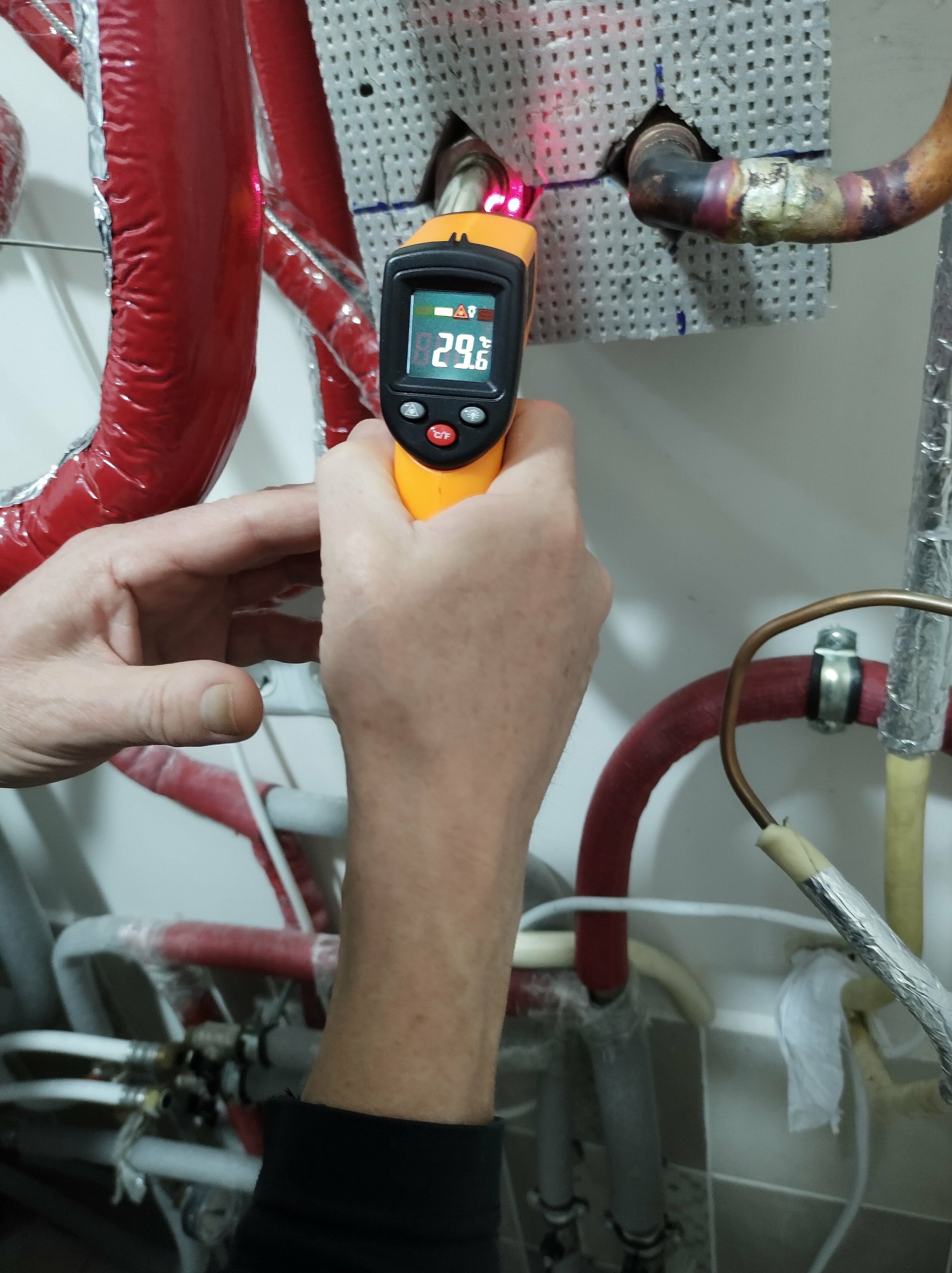

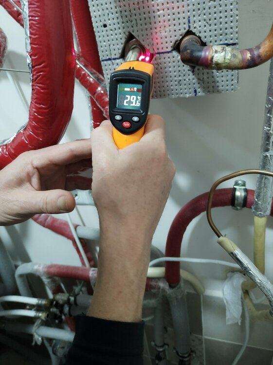

По воде - девайс сбрэхав!!! Перемерял на чёрных поверхностях 37,5 подача 29,3 обратка
Змінено користувачем tansss
11 минут назад, tansss сказал:
Ну вот у меня это было бы 8 кВт :-)
собственно теперь понять сколько это у вас
включите котел и добейтесь той же дельты посмотрев на какой мощности работает котел
А учитывая что сейчас +7 на улице то он и должен давать свой номинал 7-8 кВт ему еще и высокая влажность сейчас на пользу

п.с. щас на ваттметре 1,16 квт

Ну вы котлом сначала проверьте
да и лучше клещами померяйте там амперов будет больше но не все их счетчик считает
2 минуты назад, mib сказал:
Думаете, брешет, гадюка!?
7 минут назад, tansss сказал:

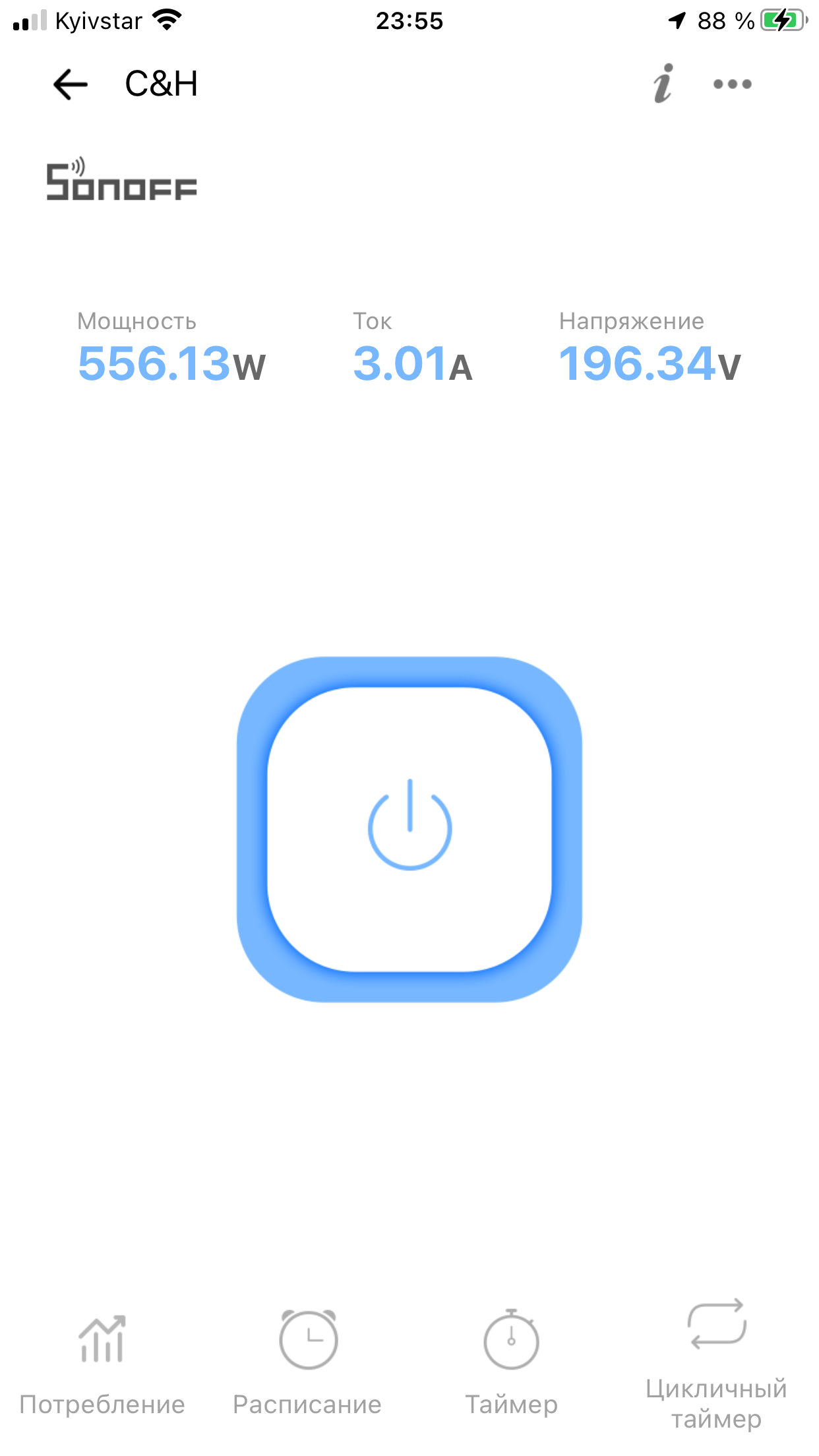

Он просто не считает активную мощность ну это как в бесперебойниках есть 1000va но он же 600 ват :-) ну или в генераторах
вот мой кондей работает
И если перемножить напряжение и амперы то не сходится :-) ва получается больше
