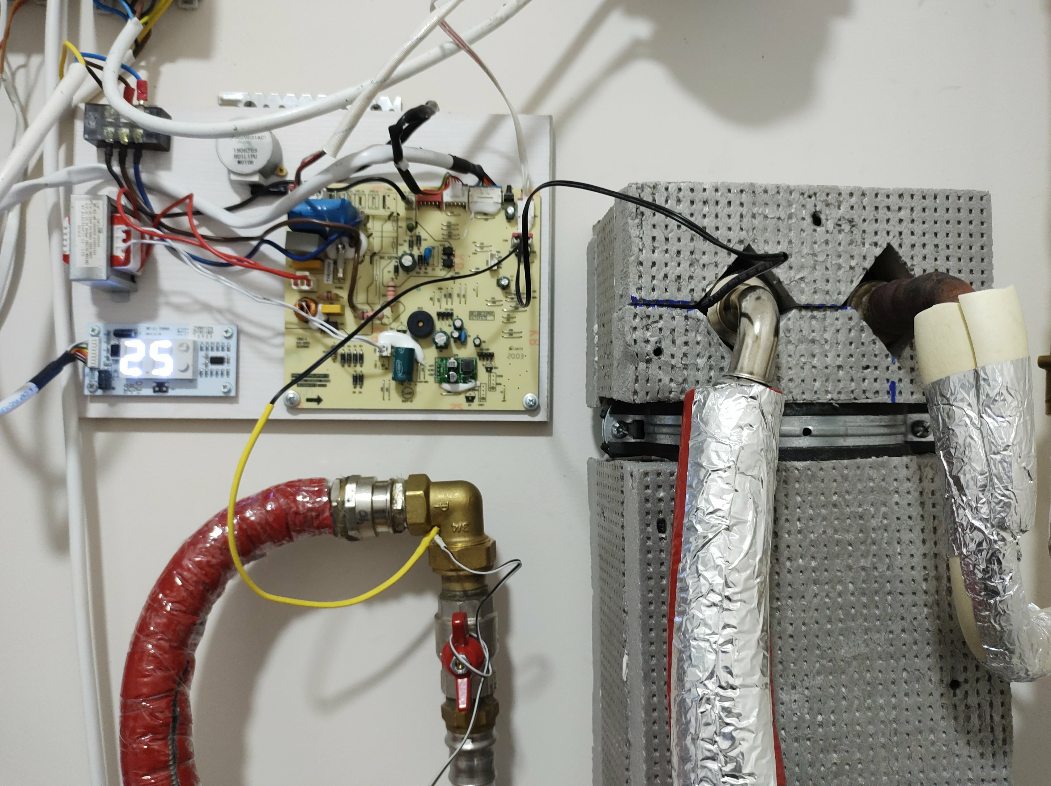

tansss
На сайте указан довольно широкий диапазон модуляции при работе на нагрев (от 420Вт до 3000Вт), хотя в инструкции в разделе ТТХ об этом нет никакой информации.
Где стоит датчик температуры воздуха с внутренного блока?
И вообще какие датчики были во внутреннем блоке?

Пара датчиков на одном разъёме. Жёлтый - воздух, сейчас притулен к трубе на обратке по воде за 0,5м до ПТО, второй - конденсации/испарения, притулен к ПТО возле патрубка подачи по воде.
Виглядає, що його треба "охолодити", бо обратка явно тепліша за 25 градусів, які виставлені як цільова темература. Коли температура обратки росте, то мозги думають, що повітря вже нагрілось і скручують оборити компресора.
В ідеалі треба зробити ремапінг того датчика на діапазон температур обратки, але то не так тривіально зробити.

У меня педаль газа, это уставка требуемой температуры обратки на пульте управления. Если она выше чем фактическая температура подачи, то ТН дает "максимального газу", далее если температура обратки выравнялась с заданной на пульте температурой, ТН начинает сбрасывать газ пробуя найти оптимальный режим удержания обратки на заданном уровне.
1 минуту назад, Dmode сказал:
Где именно они были расположены во внутреннем блоке?
Они там и стоят, блок я не курочил (потому точек точно не знаю)! То что у меня - это клон! В оригинальных частях по взрывной от сервис центра.

Как уже упоминал @volomoto, попробуйте снять датчик воздуха с трубы просто повесьте в воздухе (чтобы остыл до температуры воздуха), и дайте газу на пульте чтобы заданная температура значительно превышала температуру воздуха. Должен тогда "разогнаться". Потом верните все на место, и надо будет подумать где поставить датчик воздуха чтобы получить возможность более гибкого управления мощностью.

Именно полный газ это 2кВт с розетки, а длится он в зависимости от насколько заданная температура выше от начальной, и сколько контуров открыто на гребенках. Чем меньше контуров открыто, тем быстрее. Чем меньше разница температур между заданной и фактической тем быстрее. Может несколько часов на максимуме работать, а может и через несколько минут нагнать температуру и снижать обороты.
Т.е. педаль - это некий алгоритм прописанный в голове инвертора на основе "снятых показаний" датчиков Т внутри+наруже+конденсации датчики Р и тд и тп.
"газовать" получится если станет понятен алгоритм!

У вас сейчас в руках не электро котел, а ТН ставили вы его ради СОР так вот этот самый сор гдето по середине межлу минимумом и максимумом на блоке должен быть написан номинал вот он грубо говоря золотая середина
так то гащануть не проблема ставьиеина пульте максимум датчик повесьте в воздухе будет полный газ
но будет обмерзать моментально и ходить в оттайку
вообщем чем ниже на пультике тем лучше и датчик теплоизолируйте хорошенько

Эти "педали" в заводских ТН устроены на показаниях датчиков Т подачи и обратки, Т наружного воздуха (а от этого зависит и скорость вентилятора), а ещё заводские ТН имею совершенно другой тип испарителя,и алгоритм работы устроен таким образом,чтобы как можно реже загонять ТН в режим дефростации.
Всё это в совокупности не позволяет работать агрегату в режиме максимальной входной мощности,на моем СТС при заявленной макс.мощности потребления в 2.5 кВт/ч больше чем 2.0 за 7лет эксплуатации не наблюдал. В отставку уходил считанное кол-во раз.Ну при очень неблагоприятном стечении погодных условий.
Все остальное время он просто постоянно "плачет" в процессе работы.
