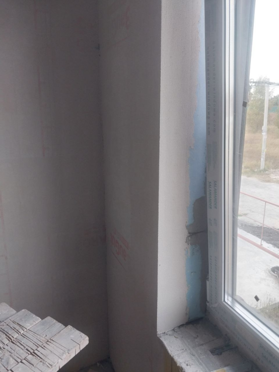

Taisiya Опубліковано: 2 жовтня 2023 Поділитись Опубліковано: 2 жовтня 2023 Скажите,пожалуста,по фото видно Вам ставили большое панорамное окно на газоблок.Газоблок не убирался под окном?Сегодня разговаривала с сантехником,и он был расстроен,что нам поставили на газоблок,нужно было убирать его,он только для уровня стен.Газоблок хрупкий материал,я поняла не выдержит нагрузку.Поправте,если не права. 1 Посилання на коментар Поділитися на інших сайтах More sharing options...
standov Опубліковано: 2 жовтня 2023 Поділитись Опубліковано: 2 жовтня 2023 51 минуту назад, Taisiya сказал: Скажите,пожалуста,по фото видно Вам ставили большое панорамное окно на газоблок.Газоблок не убирался под окном?Сегодня разговаривала с сантехником,и он был расстроен,что нам поставили на газоблок,нужно было убирать его,он только для уровня стен.Газоблок хрупкий материал,я поняла не выдержит нагрузку.Поправте,если не права. а на що сантехнік пропонував ставити вікно? Посилання на коментар Поділитися на інших сайтах More sharing options...
Taisiya Опубліковано: 3 жовтня 2023 Поділитись Опубліковано: 3 жовтня 2023 Наверное,нужно было делать опалубку и бетонировать основание под окна. 1 Посилання на коментар Поділитися на інших сайтах More sharing options...
ishehov Опубліковано: 3 жовтня 2023 Поділитись Опубліковано: 3 жовтня 2023 11 часов назад, Taisiya сказал: Скажите,пожалуста,по фото видно Вам ставили большое панорамное окно на газоблок.Газоблок не убирался под окном?Сегодня разговаривала с сантехником,и он был расстроен,что нам поставили на газоблок,нужно было убирать его,он только для уровня стен.Газоблок хрупкий материал,я поняла не выдержит нагрузку.Поправте,если не права. У мене чотирьохметрове панорамне вікно стоїть на газоблоці, до того ще і зрізаному до товщини рами, щоб теплою підлогою підійти до вікна. Нормально все стоїть, ніяких проблем 1 Посилання на коментар Поділитися на інших сайтах More sharing options...
Taisiya Опубліковано: 3 жовтня 2023 Поділитись Опубліковано: 3 жовтня 2023 Спасибо,успокоили.Надеюсь и наши простоят. Посилання на коментар Поділитися на інших сайтах More sharing options...
Andrey1901 Опубліковано: 3 жовтня 2023 Поділитись Опубліковано: 3 жовтня 2023 7 часов назад, Taisiya сказал: Спасибо,успокоили.Надеюсь и наши простоят. Внимательнее принимайте работу сантехника, вдруг упустил чего, пока занимался приемкой монтажа окон 1 6 Посилання на коментар Поділитися на інших сайтах More sharing options...
motos Опубліковано: 6 листопада 2023 Автор Поділитись Опубліковано: 6 листопада 2023 В 02.10.2023 в 22:58, Taisiya сказал: Скажите,пожалуста,по фото видно Вам ставили большое панорамное окно на газоблок.Газоблок не убирался под окном?Сегодня разговаривала с сантехником,и он был расстроен,что нам поставили на газоблок,нужно было убирать его,он только для уровня стен.Газоблок хрупкий материал,я поняла не выдержит нагрузку.Поправте,если не права. Мне все окна ставили на газоблок, и задували пеной. Через пару дней обрезали пену и обработали стизА и стизБ. Уже прошло больше года и все нормально. Единственное вызывал в августе установшика, он мне подрегулировал окна, т.к. где-то немного просело и начало чиркать. В этом году готовил откосы, то клеили ЭППС 2 см, и где-то маленькое расстояние и пришлось там клеить 1 см (в основном за петлями). Если есть возможность, я бы рекомендовал вначале проклеить по периметру проема ЭППС, а после этого только делать замеры окон и устанавливать. 1 Посилання на коментар Поділитися на інших сайтах More sharing options...

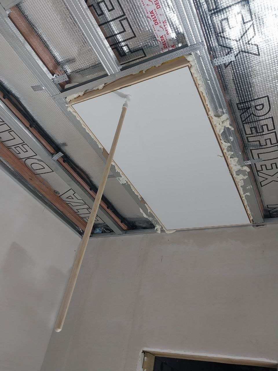

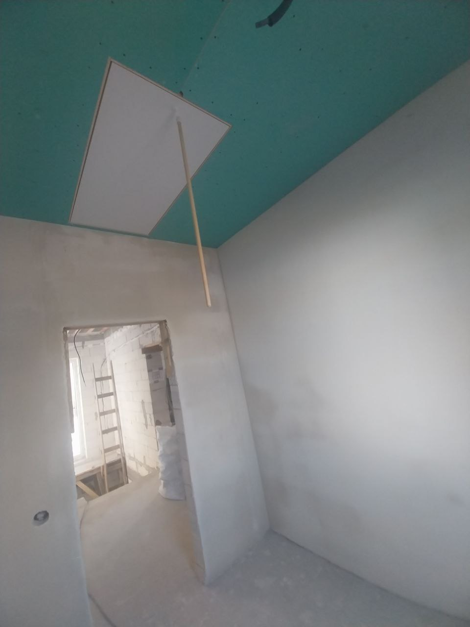

motos Опубліковано: 6 листопада 2023 Автор Поділитись Опубліковано: 6 листопада 2023 Так как мне утеплили чердак, но оставили проем под чердачную лестницу, то через этот проем у меня уходило тепло и я решил установить в него лестницу. Чтобы установить капитально лестницу нужно было знать высоту потолка, а еще лучше чтобы этот потолок был, ну одним словом пришлось поштукатурить гардеробную и сделать гипсовый потолок. Штукатурили в ручную, с фасадной сеткой. Лестницу брал Турецкую, крышка сразу утеплена 7 см. Из недостатков выявил что не равномерная щель (с одной стороны почти нет, а с другой около 7 мм.), но буду пробовать ее немного отрегулировать. 4 Посилання на коментар Поділитися на інших сайтах More sharing options...

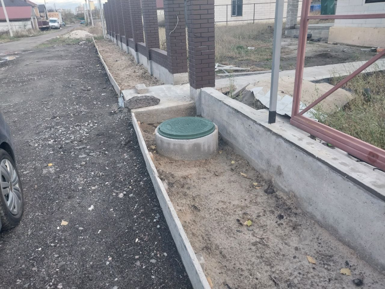

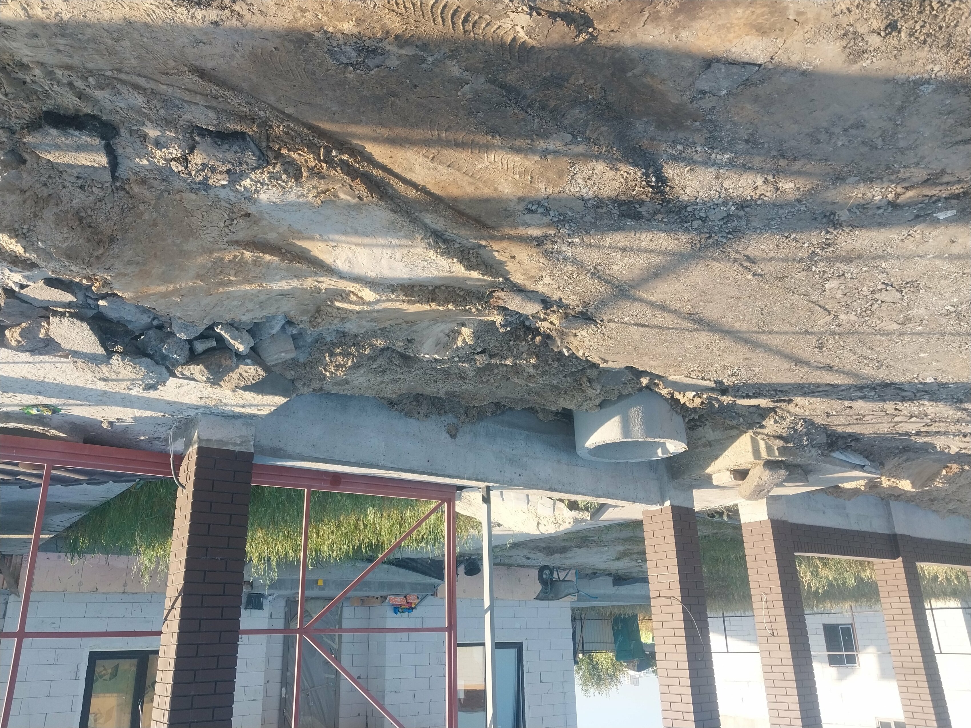

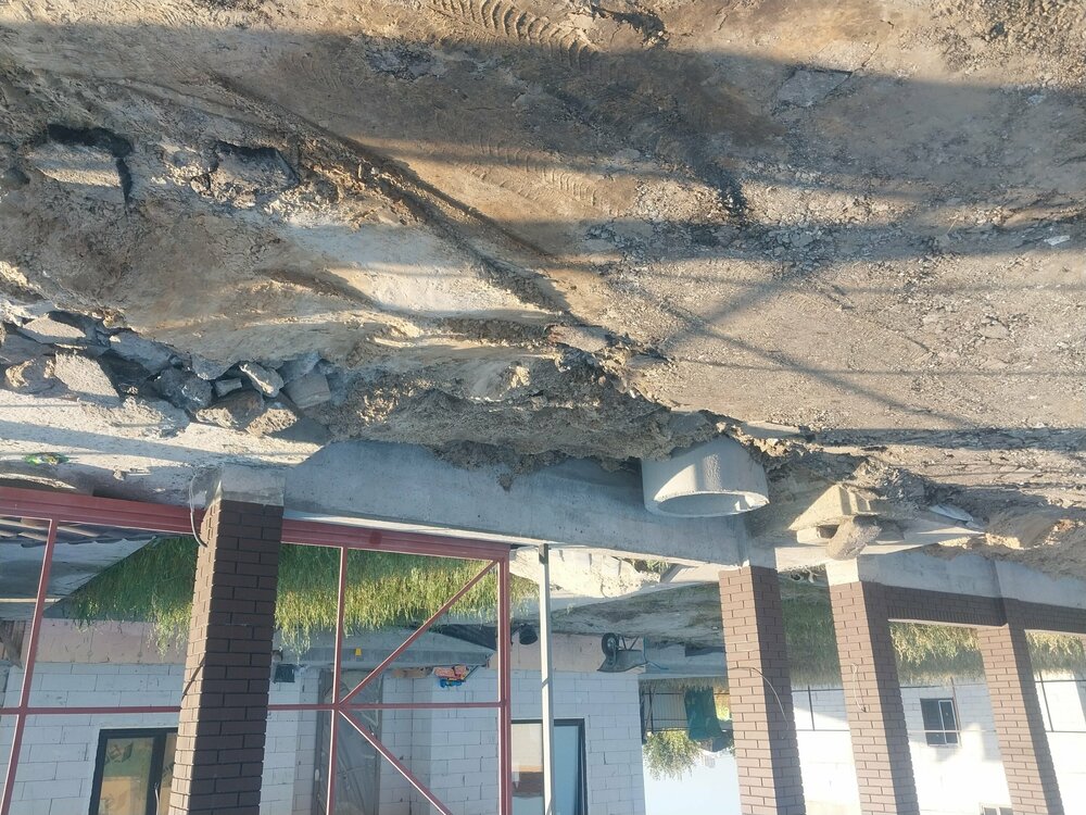

motos Опубліковано: 6 листопада 2023 Автор Поділитись Опубліковано: 6 листопада 2023 Под конец строительного сезона решил немного порядок на дороге сделать, подсыпал песочком сантиметров 30-40 и приблизительно где будет бордюр в дальнейшем, я отгородил 1м от забора досками. Купил пару машин битого асфальта с щебнем и укатал его. Получилось с ямами, но луж нет. В дальнейшем будет основа под укладку крошки. 3 Посилання на коментар Поділитися на інших сайтах More sharing options...

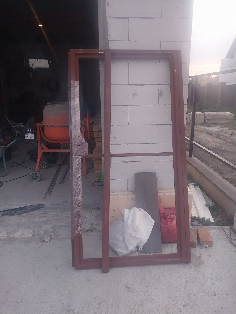

motos Опубліковано: 6 листопада 2023 Автор Поділитись Опубліковано: 6 листопада 2023 Купил готовую калитку под мой проем 1,1х2м. Нужно найти мастеров на установку калитку, замка и домофона. Думаю те кто будут мне забор обшивать металллопрофилем, то им преддложу. По забору, решил в этом году не обшивать металлопрофилем, т.к. у меня получились тяжелые колоны и хочу после зимы посмотреть как поведет себя фундамент под нагрузкой. Ожидаю что пару трещин возле тумб должно появиться. 3 Посилання на коментар Поділитися на інших сайтах More sharing options...

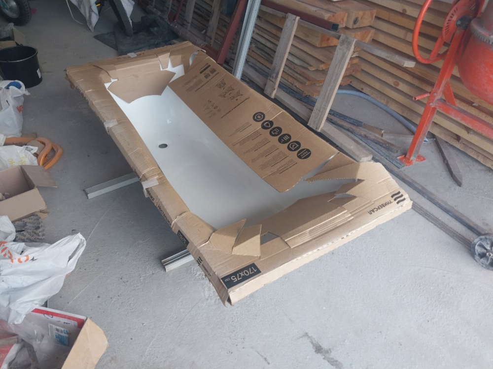

motos Опубліковано: 6 листопада 2023 Автор Поділитись Опубліковано: 6 листопада 2023 Купил чугунную ванну 170х75, хотя у меня сантехника рассчитана на ширину 80 см. Думаю что сантехники решат эту проблему и сдвинут краны на пару см к центру. 2 Посилання на коментар Поділитися на інших сайтах More sharing options...

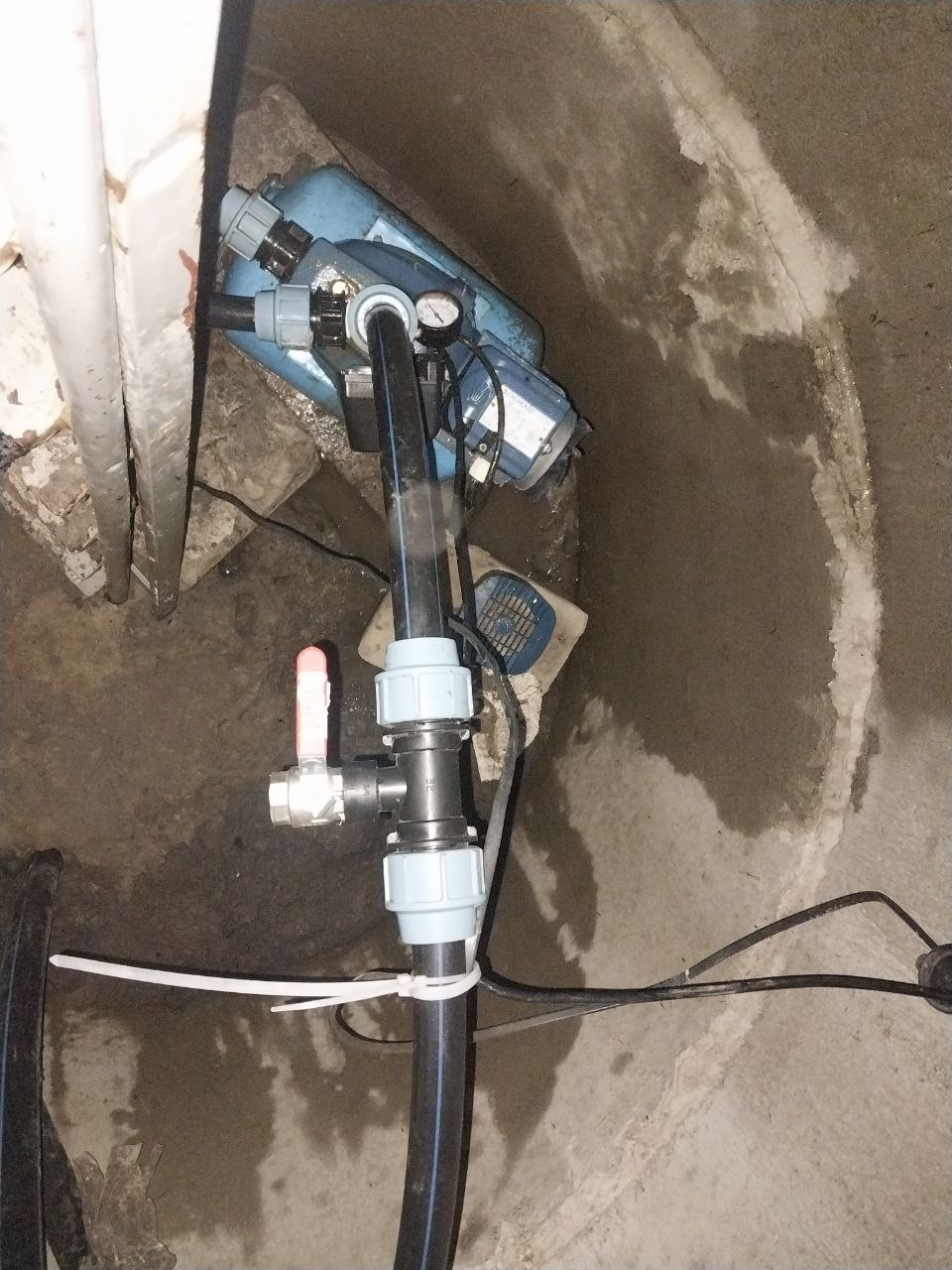

motos Опубліковано: 6 листопада 2023 Автор Поділитись Опубліковано: 6 листопада 2023 Сегодня установили кран в скважине и слили воду с трубы, стройку законсервировал на зиму. За зиму планирую сделать уборку в доме, зашить гипсокартоном инсталяцию на 2м этаже, и сделать все работы по электрике, чтобы весной сразу поштукатурить весь дом. Как видно на фото, на второй день строительства я купил любой насос для воды (китайский на время стройки), и он у меня до сих пор служит. Из минусов, когда весной поднялась вода, то он утонул в воде, я его высушил и сейчас он громко работает (видать подшипник гудит). 2 Посилання на коментар Поділитися на інших сайтах More sharing options...

Vikctor Опубліковано: 6 листопада 2023 Поділитись Опубліковано: 6 листопада 2023 34 минуты назад, motos сказал: Купил готовую калитку под мой проем 1,1х2м. Навіть не знав що хвіртку можно готову десь придбати. І розміри різні пропонуються чи навпаки проєм тре готувати під стандартні розміри хвірткі? Посилання на коментар Поділитися на інших сайтах More sharing options...
motos Опубліковано: 6 листопада 2023 Автор Поділитись Опубліковано: 6 листопада 2023 29 минут назад, Vikctor сказал: Навіть не знав що хвіртку можно готову десь придбати. І розміри різні пропонуються чи навпаки проєм тре готувати під стандартні розміри хвірткі? Это набор 'Свари сам', там выбираешь ширину и высоту, и они отправляют комплект с Т-профиля. Я им позвонил и за 1300 грн сварили и поставили основу под замок. Меня это очень даже устроило. Единственное петли были без шариков, я позвонил повозмущался, то сказали что забыли положить шарики. Вот думаю, может дешевые петли приварили, а сейчас шарики пришлют и хз будут они работать как нужно. 1 Посилання на коментар Поділитися на інших сайтах More sharing options...
ЯД Опубліковано: 6 листопада 2023 Поділитись Опубліковано: 6 листопада 2023 2 години тому, motos сказав: Так как мне утеплили чердак, но оставили проем под чердачную лестницу, то через этот проем у меня уходило тепло и я решил установить в него лестницу. Чтобы установить капитально лестницу нужно было знать высоту потолка, а еще лучше чтобы этот потолок был, ну одним словом пришлось поштукатурить гардеробную и сделать гипсовый потолок. Штукатурили в ручную, с фасадной сеткой. Лестницу брал Турецкую, крышка сразу утеплена 7 см. Из недостатков выявил что не равномерная щель (с одной стороны почти нет, а с другой около 7 мм.), но буду пробовать ее немного отрегулировать. А какая в итоге высота от финиша пола до потолка будет? Посилання на коментар Поділитися на інших сайтах More sharing options...
motos Опубліковано: 6 листопада 2023 Автор Поділитись Опубліковано: 6 листопада 2023 6 минут назад, ЯД сказал: А какая в итоге высота от финиша пола до потолка будет? На 1м этаже 3м, на втором 2.8м Посилання на коментар Поділитися на інших сайтах More sharing options...
ЯД Опубліковано: 6 листопада 2023 Поділитись Опубліковано: 6 листопада 2023 (змінено) 2 хвилини тому, motos сказав: На 1м этаже 3м, на втором 2.8м Это получается лестница до 3.05 м чердачная, на 4 секции? Как она по удобству раскладывания? Змінено 6 листопада 2023 користувачем ЯД Посилання на коментар Поділитися на інших сайтах More sharing options...
motos Опубліковано: 6 листопада 2023 Автор Поділитись Опубліковано: 6 листопада 2023 9 минут назад, ЯД сказал: Это получается лестница до 3.05 м чердачная, на 4 секции? Как она по удобству раскладывания? Лестница до 2.80. Раскладывается легко. Посилання на коментар Поділитися на інших сайтах More sharing options...
S_k_i_f Опубліковано: 7 листопада 2023 Поділитись Опубліковано: 7 листопада 2023 Підскажіть що за сходи на дах. Дайте ссилку. Зазвичай бачив утеплювач на 5см, а у вас бачу 7см. То ж цікаво Посилання на коментар Поділитися на інших сайтах More sharing options...
Falwar Опубліковано: 7 листопада 2023 Поділитись Опубліковано: 7 листопада 2023 Драбина на горище 1 в 1 як у мене, хоча товщина утеплювача вказана 8 см: oman.com.ua/model-line/polar/ Посилання на коментар Поділитися на інших сайтах More sharing options...
motos Опубліковано: 7 листопада 2023 Автор Поділитись Опубліковано: 7 листопада 2023 10 часов назад, Falwar сказал: Драбина на горище 1 в 1 як у мене, хоча товщина утеплювача вказана 8 см: oman.com.ua/model-line/polar/ Так, 8 см. Посилання на коментар Поділитися на інших сайтах More sharing options...

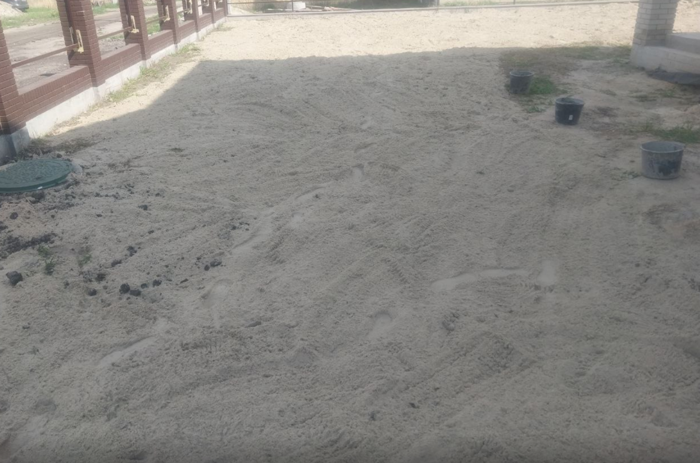

motos Опубліковано: 14 квітня 2024 Автор Поділитись Опубліковано: 14 квітня 2024 Привет всем, давно не писал, так как ничего не делал. Приехал проведать дом, все ОК, мне сосед подарил 15т речного песка, то развез на тачке по участку, чтобы чернозем немного разбавить и так сказать вспушить, хотел нанять трактор маленький чтобы культиватором пройти, так везде все заняты до Пасхи. 7 Посилання на коментар Поділитися на інших сайтах More sharing options...
