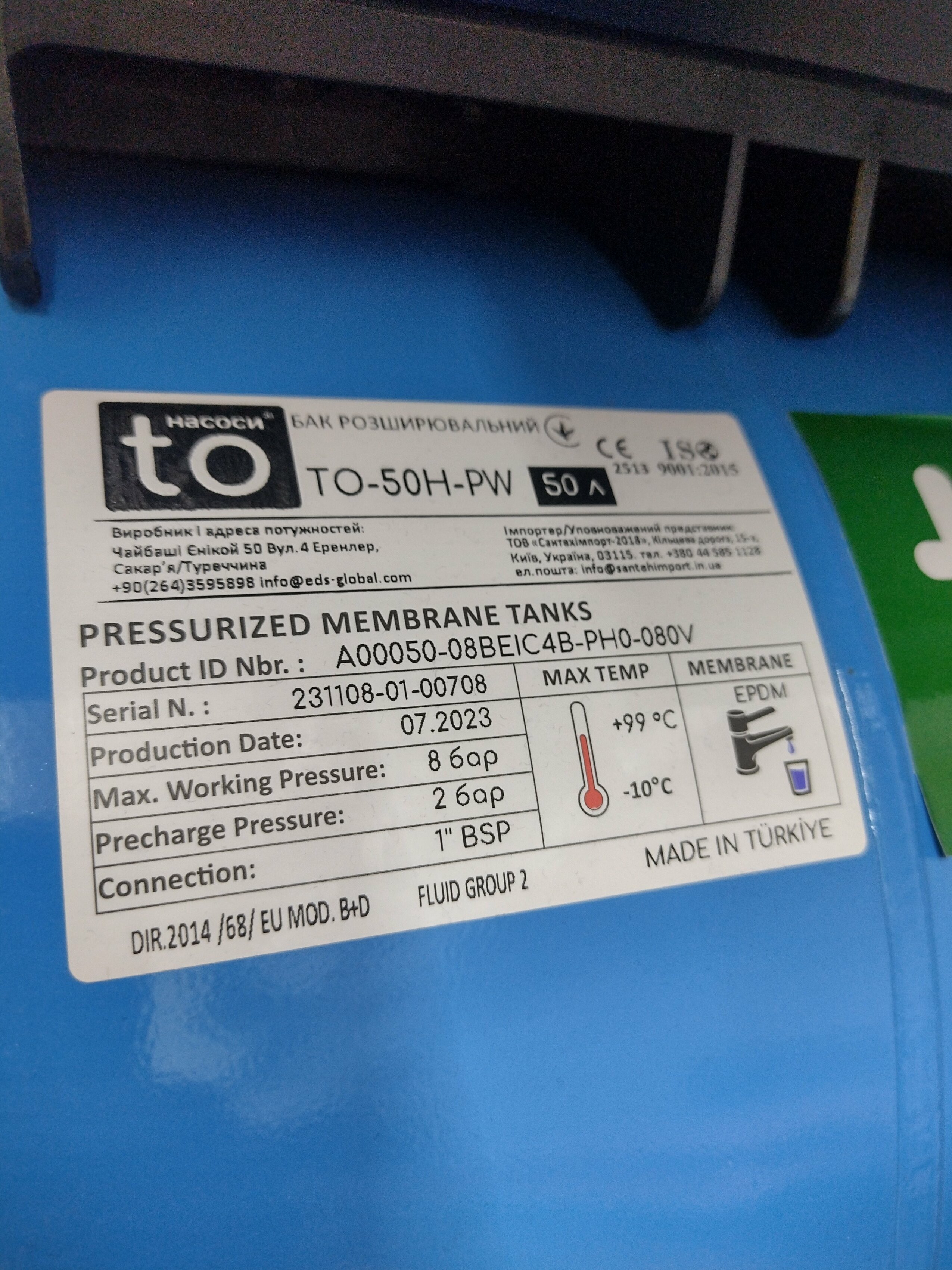

art.k Опубліковано: 18 листопада 2023 Поділитись Опубліковано: 18 листопада 2023 Шановне панство, допоможіть, будь-ласка, з таким питанням. Є необхідність працювати з тиском води від скважинного насоса 6 атм. Чи витримає такий тиск а) корпус б) мембрана звичайного китайського гідроакумулятора? Посилання на коментар Поділитися на інших сайтах More sharing options...
Фрай Опубліковано: 18 листопада 2023 Поділитись Опубліковано: 18 листопада 2023 По паспорту має витримати. ) беріть не китайський, а який обʼєм плануєте встановити? Посилання на коментар Поділитися на інших сайтах More sharing options...
art.k Опубліковано: 18 листопада 2023 Поділитись Опубліковано: 18 листопада 2023 Китайській вже стоїь і на ньому написано 6 бар )) Просто працює він на 3 атм і то, час від часу доводиться міняти мембрану. Є така думка, підкачати повітря і лупанути 6 бар, але як довго то свято триватиме? Міняти мембрани дуже не люблю ((( Посилання на коментар Поділитися на інших сайтах More sharing options...

Фрай Опубліковано: 18 листопада 2023 Поділитись Опубліковано: 18 листопада 2023 Бо при 100 то запас літрів 30-50, а при 30-50 буде ще менше, при блекауті ніпрощо. у мене 150, а видає приблизно 60-70л вмикається при тиску 2.8, вимикає при 5 Посилання на коментар Поділитися на інших сайтах More sharing options...
art.k Опубліковано: 19 листопада 2023 Поділитись Опубліковано: 19 листопада 2023 7 годин тому, Фрай сказав: Бо при 100 то запас літрів 30-50, а при 30-50 буде ще менше, при блекауті ніпрощо. у мене 150, а видає приблизно 60-70л вмикається при тиску 2.8, вимикає при 5 Згоден. А який у вас аккум? Посилання на коментар Поділитися на інших сайтах More sharing options...
Фрай Опубліковано: 19 листопада 2023 Поділитись Опубліковано: 19 листопада 2023 (змінено) 10 часов назад, Фрай сказал: …у мене 150, а видає приблизно 60-70л Змінено 19 листопада 2023 користувачем Фрай Посилання на коментар Поділитися на інших сайтах More sharing options...
art.k Опубліковано: 19 листопада 2023 Поділитись Опубліковано: 19 листопада 2023 30 хвилин тому, Фрай сказав: Я думав, ви фірму назвете. Посилання на коментар Поділитися на інших сайтах More sharing options...
Фрай Опубліковано: 19 листопада 2023 Поділитись Опубліковано: 19 листопада 2023 Аквасистем Посилання на коментар Поділитися на інших сайтах More sharing options...
art.k Опубліковано: 19 листопада 2023 Поділитись Опубліковано: 19 листопада 2023 Що ж, спробуємо 5 атм на гарній epdm мембрані. Усім дяка за відповіді! Посилання на коментар Поділитися на інших сайтах More sharing options...
