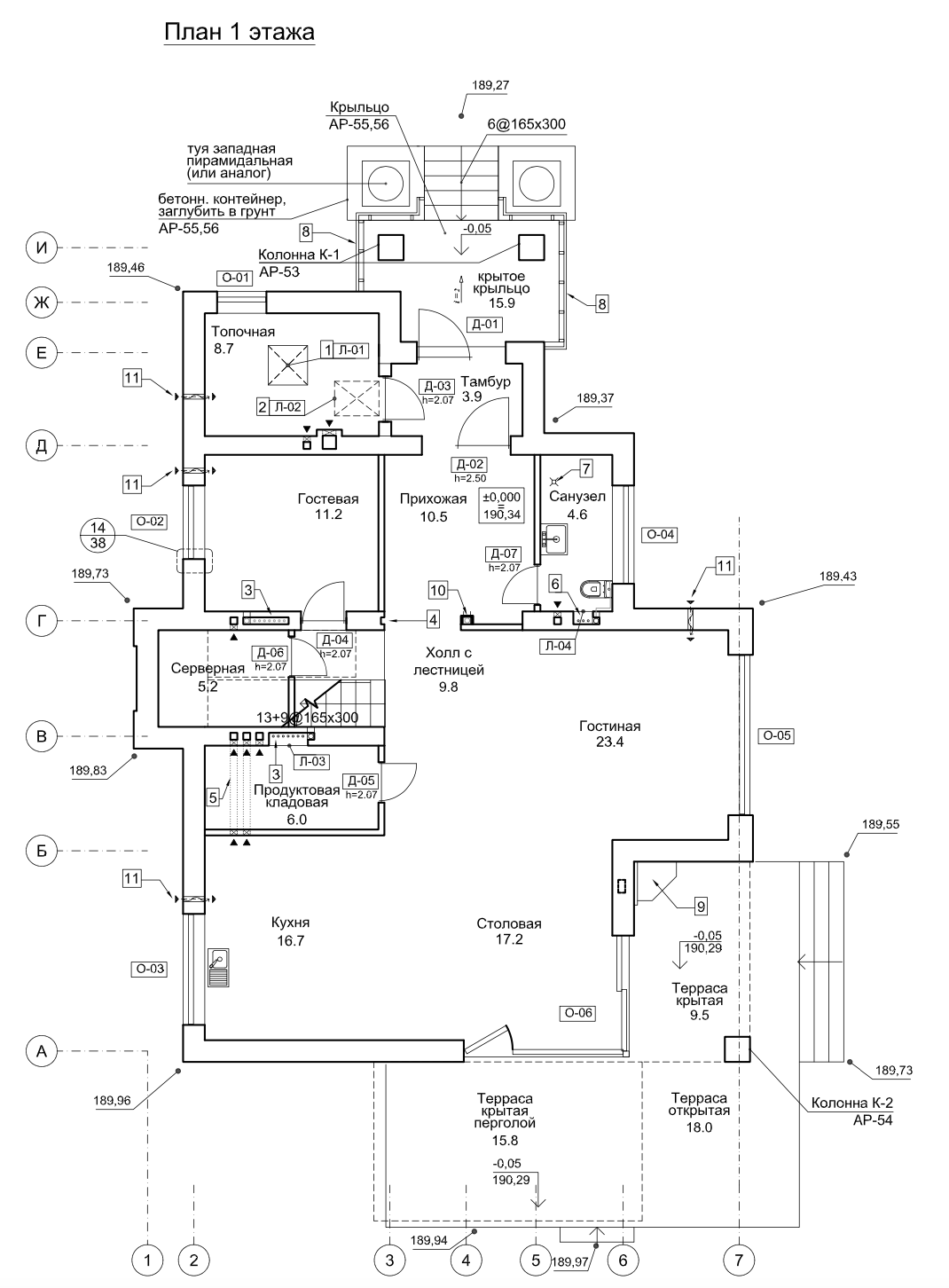

Планировки.
Первый этаж: для дневных активностей.
Здесь находится достаточно большая зона кухня-столовая-гостинная, одна спальня-гостевая, санузел с душем, топочная и продуктовая кладовая.
Место под лестничным маршем (~5 м2) решено было использовать для технического помещения.
Высота потолков: 3.2 м в чистом виде.

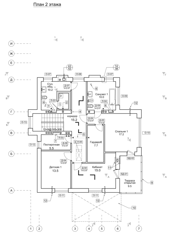

Второй этаж: для ночной жизни и работы.
На втором этаже находится мастер-спальня с примыкающими гардеробной и санузлом, детская комната, общий санузел, постирочная и рабочий кабинет.
Высота потолков: 2.94 м в чистом виде

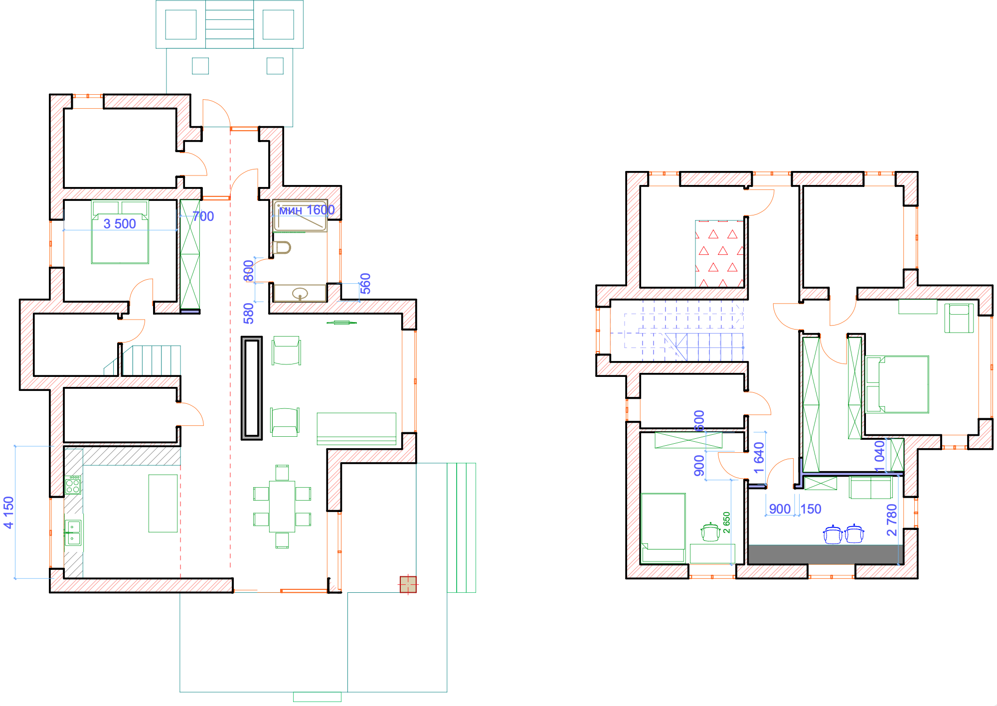

upd: Планировки слегка изменились, после того как были построены основные стены. Например, мы поняли, что от "резервного" стояка на второй этаж можно избавиться и вместо этого получить шире коридор с большим шкафом-купе с одной стороны, и мягкими пуфами с другой.
Изменилась высота дверных проемов: в проекте они 2070мм, по факту сделали 2500мм, т.к. нам показалось, что высокие двери будут выигрышно смотреться с высокими потолками.

Добавил небольшие изменения от дизайнера
Добрый вечер! Можно спросить - а проект Вы сами сделали или на заказ ?
На заказ )

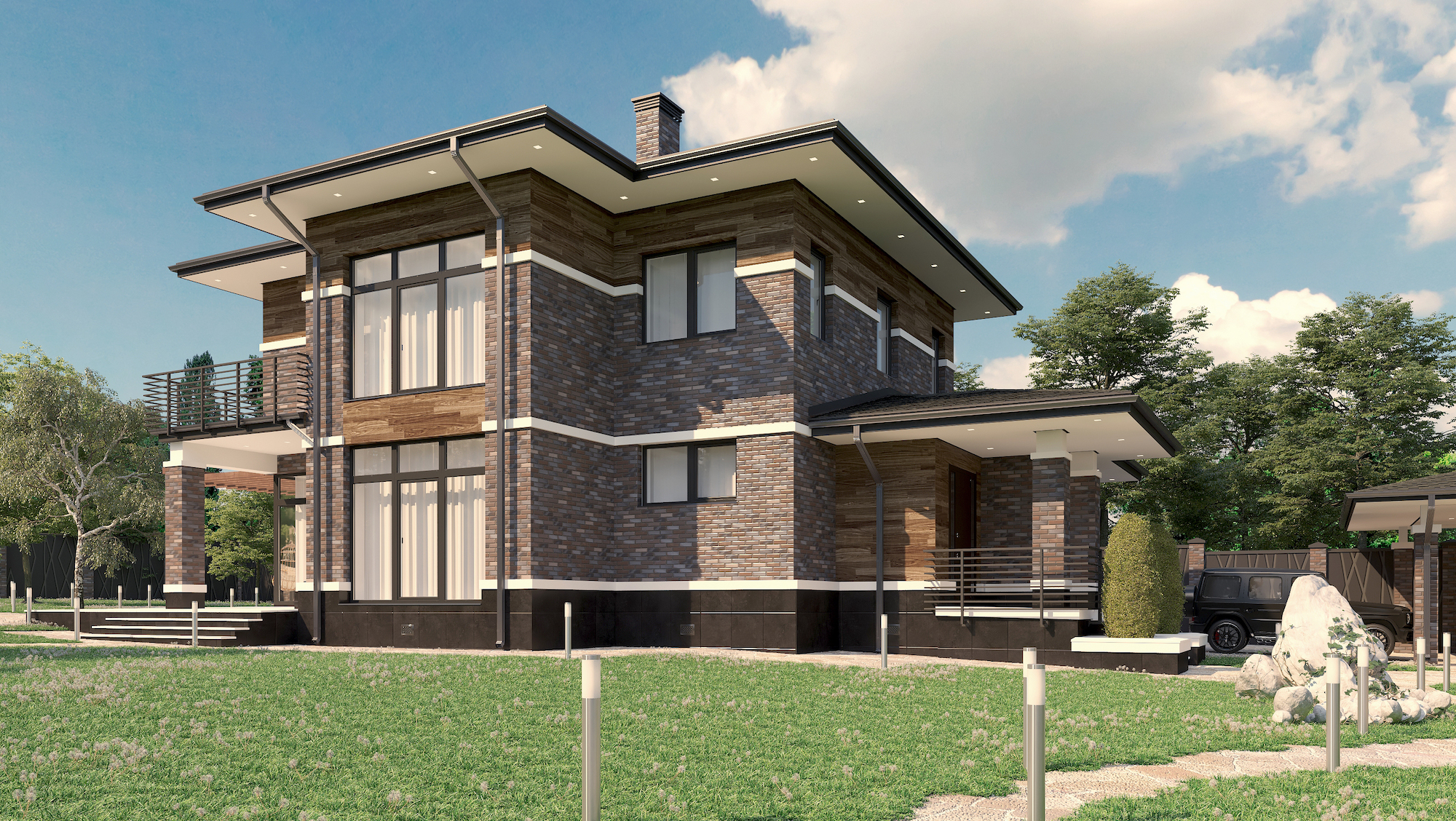

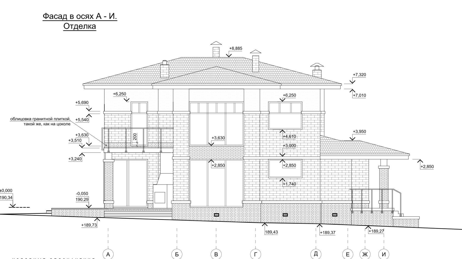

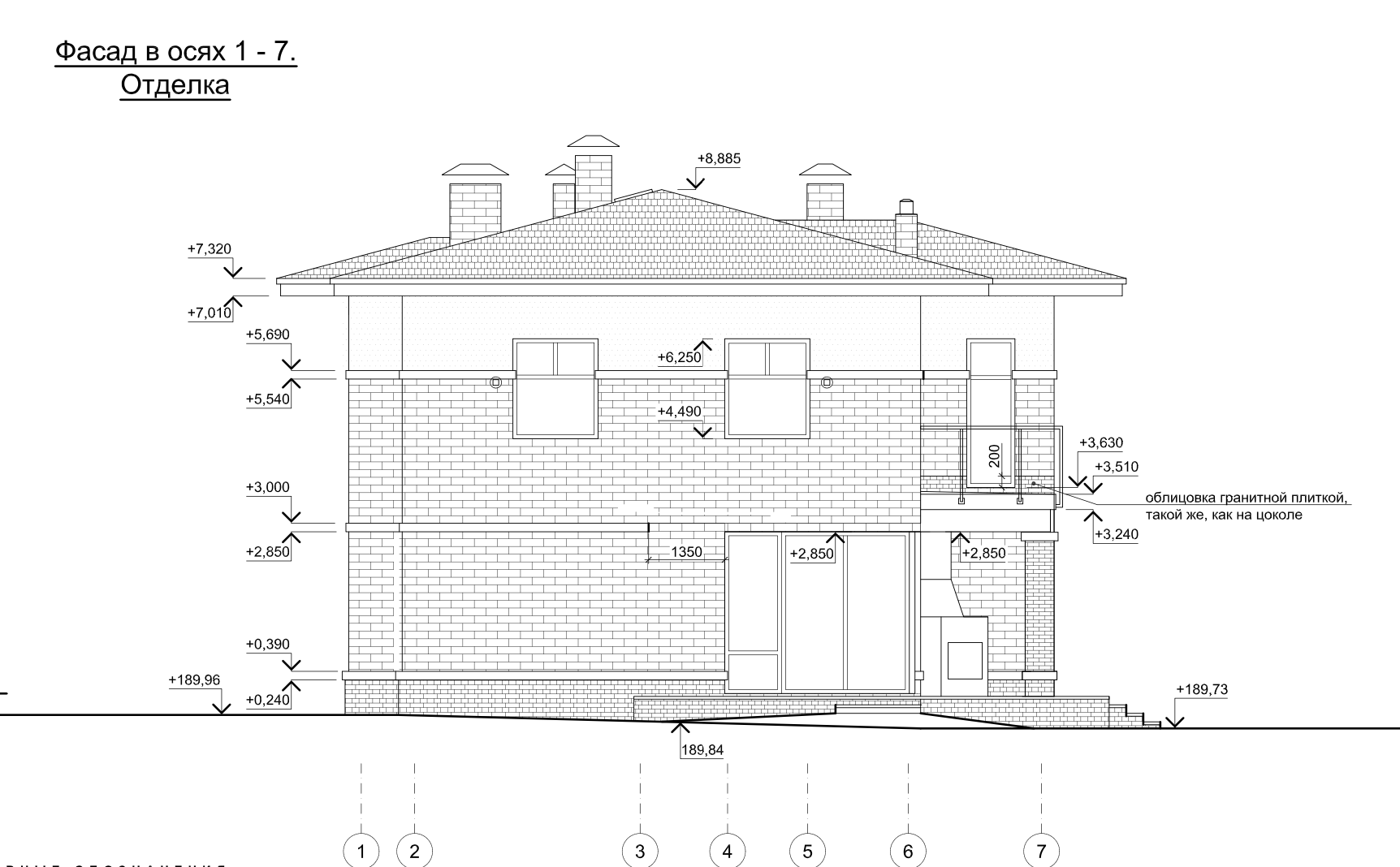

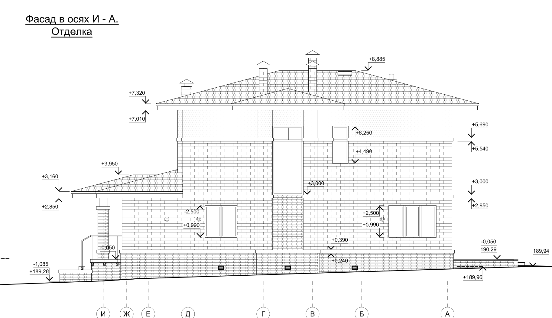

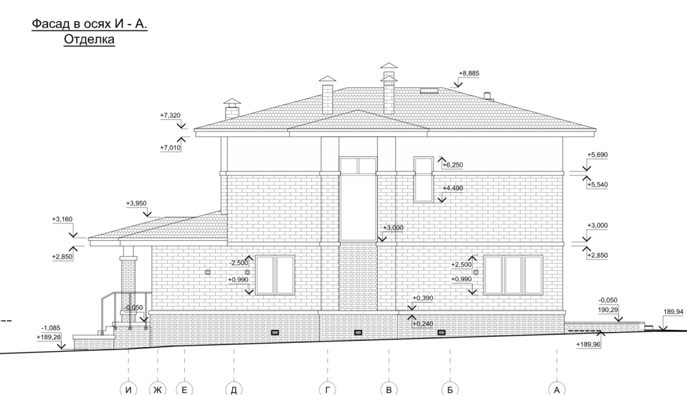

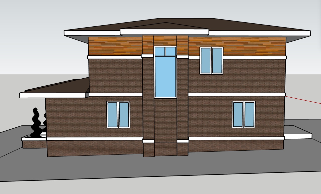

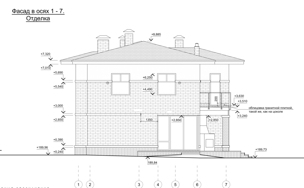

Внешний вид
Как я ранее упоминал, дом будет в современном стиле с элементами стиля Ф.Л.Райт.
Стиль Райт больше всего повлиял на кровлю: уклон 15 градусов, вынос кровли 1.2 м, кровля в двух уровнях.
Современный стиль добавил большие окна в гостиной и спальне, поворотное окно на первом этаже с раздвижной рамой.
Вся задняя часть дома (со стороны кухни-столовой) будет представлять из себя большую террасу, укрытую перголой. Сейчас думаем, как "улучшить" перголу и сделать из нее всепогодный навес. Уже есть несколько вариантов, но о них в следующих постах.

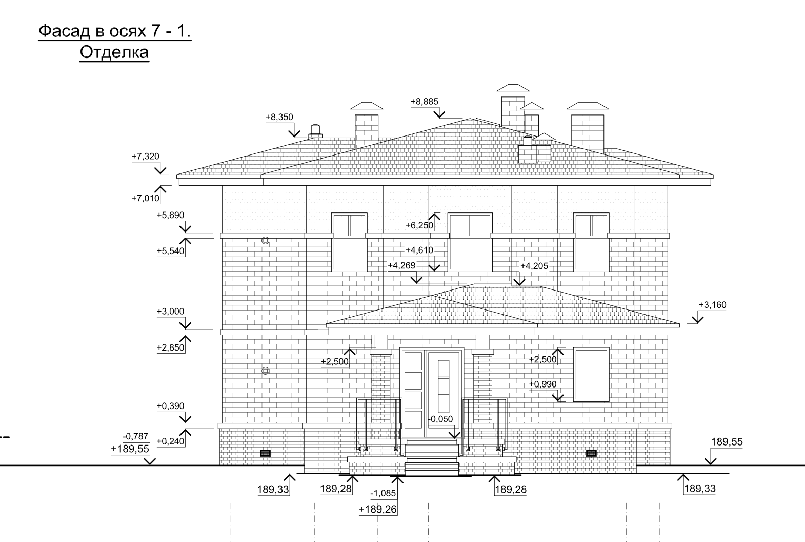

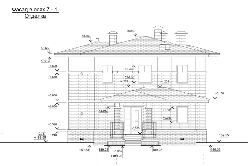

В приложении находится вырезка из проекта по фасадам.
Рендер сделали сами в sketchup.

Поздравляю с началом строительства.
Любопытно. Мне нравятся такие планировки. Но, своё мнение таки выскажу, поскольку заметно, что ТС стремится получить интересный дом.
Дом не маленький, но спальные комнаты просто минималистичны. Детская - крохотулька. Я бы немного добавила пространства в детской за счет кабинета и сделала вход в кабинет через мастер-бедрум.
Тамбур - лишняя деталь.
Крытая терраса очень маленькая.
Камин не нашла. Его не будет? Уверены, что Вам понравится проводить время у камина\гриля на террасе в холодное время года?
На счет Райта, Вы немного погарячились, но это ВАше право.

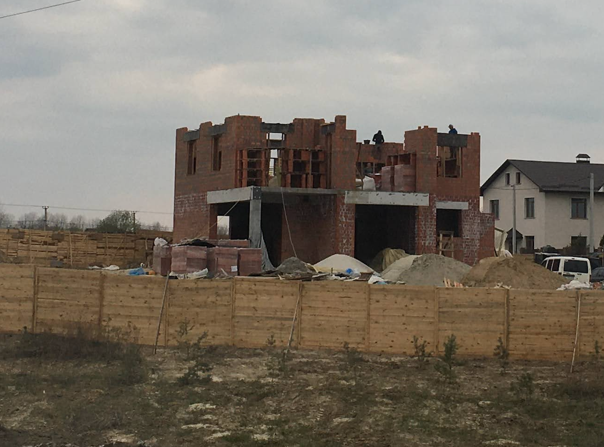

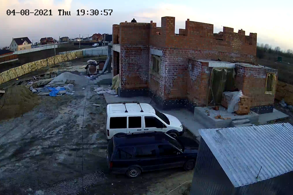

Возведение второго этажа идет полным ходом.
Была проведена беседа со строителями по поводу швабровки вент.каналов. Пока "пострадал" только один вентканал: швы кладки внутри канала просто заделывались шпателем насколько это возможно и получилось это весьма криво. Я поздно заметил. Сейчас уже дотянуться до нижних швов невозможно. Насколько это может быть критично для помещения топочной? Дальше будем контролировать швабровку!
Так выглядит коробка на момент написания сообщения:
1070274540_Screenshot2021-04-08at19_31_00.thumb.png.1a1913f8e4a1cfcac37d2fc5896886f9.png

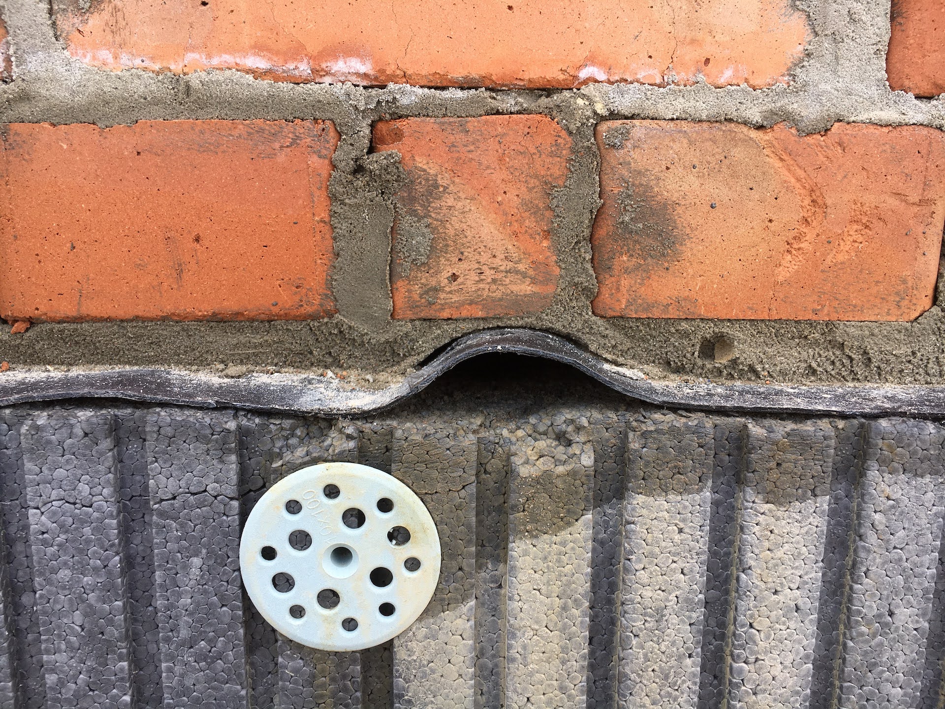

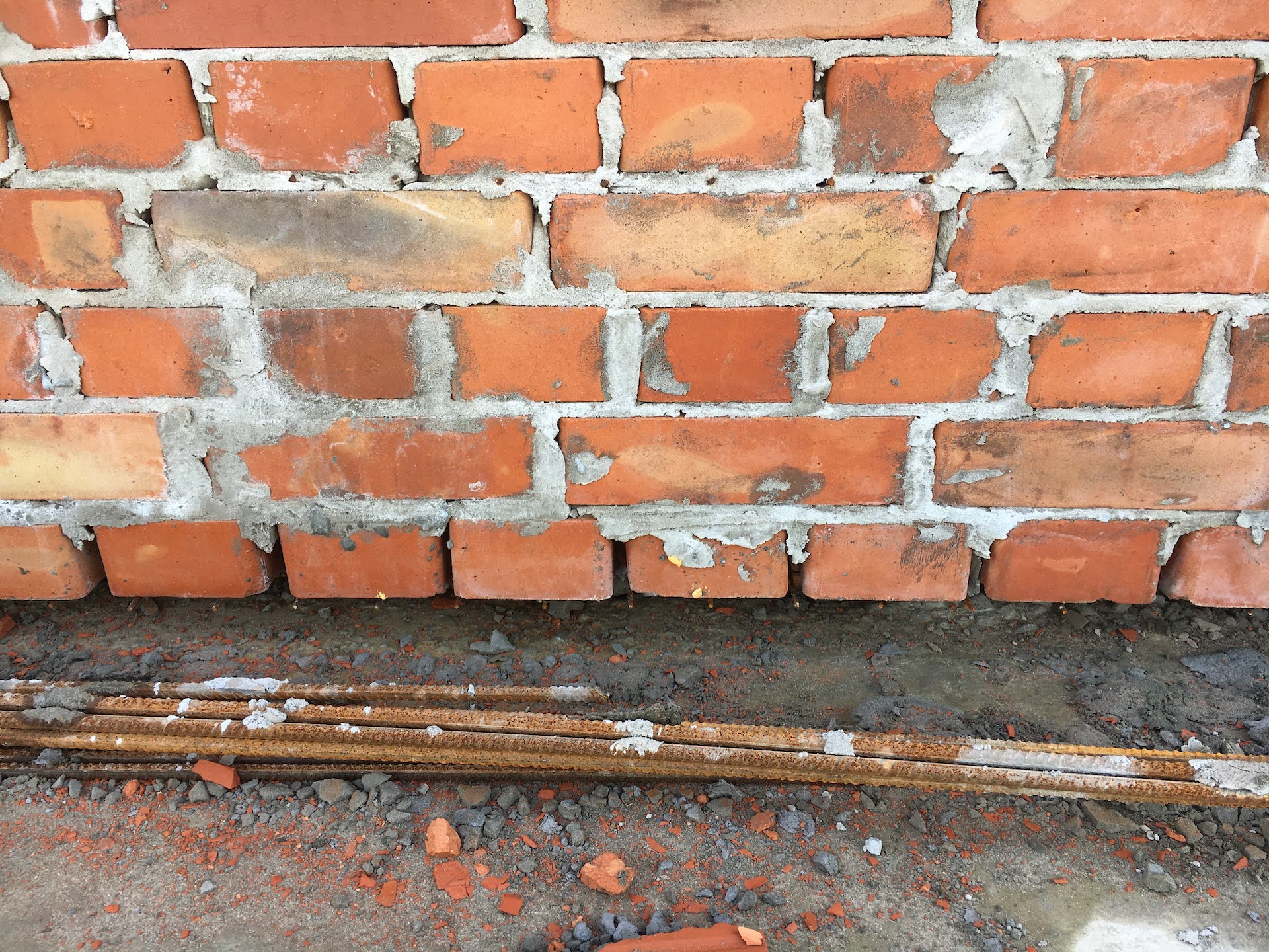

Обнаружил пару пасхальных яиц(см. вики) от предыдущей бригады:
1) Горбик гидроизоляции. Этот горбик был полезен весной, когда дом оттаивал и талая вода вытекала из топочной через этот горбик наружу.
2) Штраба под перекрытие над топочной получилась больше по высоте, чем толщина перекрытия (из-за кратности кирпича 2НФ). Она будет под крышей топочной. Но тем не менее, как ее можно заделать? Особенно в месте, где проходит вентканал и дымоход..

Лучше вставьте гильзу из нержавейки. Пока не поздно. Кирпич будет замокать и там, где он выходит на улицу, потрещит на морозе.

А с гильзовкой ведь другая проблема появится: конденсат уже не будет впитываться в материал канала (трубы), а будет скапывать вниз. Нужно будет какие-то приемники для конденсата делать?
Гильзу обычно обматывают минватой. Она всегда теплая, без конденсата.
конденсат будет образовываться на любой холодной поверхности при контакте с теплым воздухом. И не важно, кирпич это или металл.
После прогрева дымохода, через несколько минут после запуска системы, конденсат (и условия для него) пропадают: канал прогревается, потому что.
Насчёт того, что негильзованный канал пропитывается влагой и по наружной поверхности начинает отстреливать - согласен. Очень частое явление
Змінено користувачем #roofinspector
Речь вроде о вентканалах шла... А там и пластик вместо нержавейки вполне нормально и прогреваться он ( вентканал) как дымоход не будет...

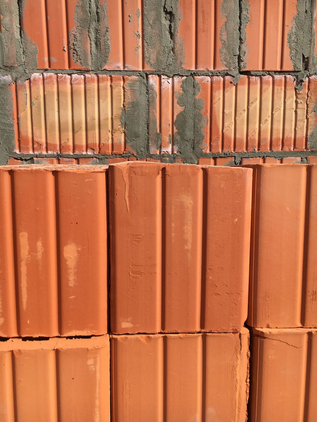

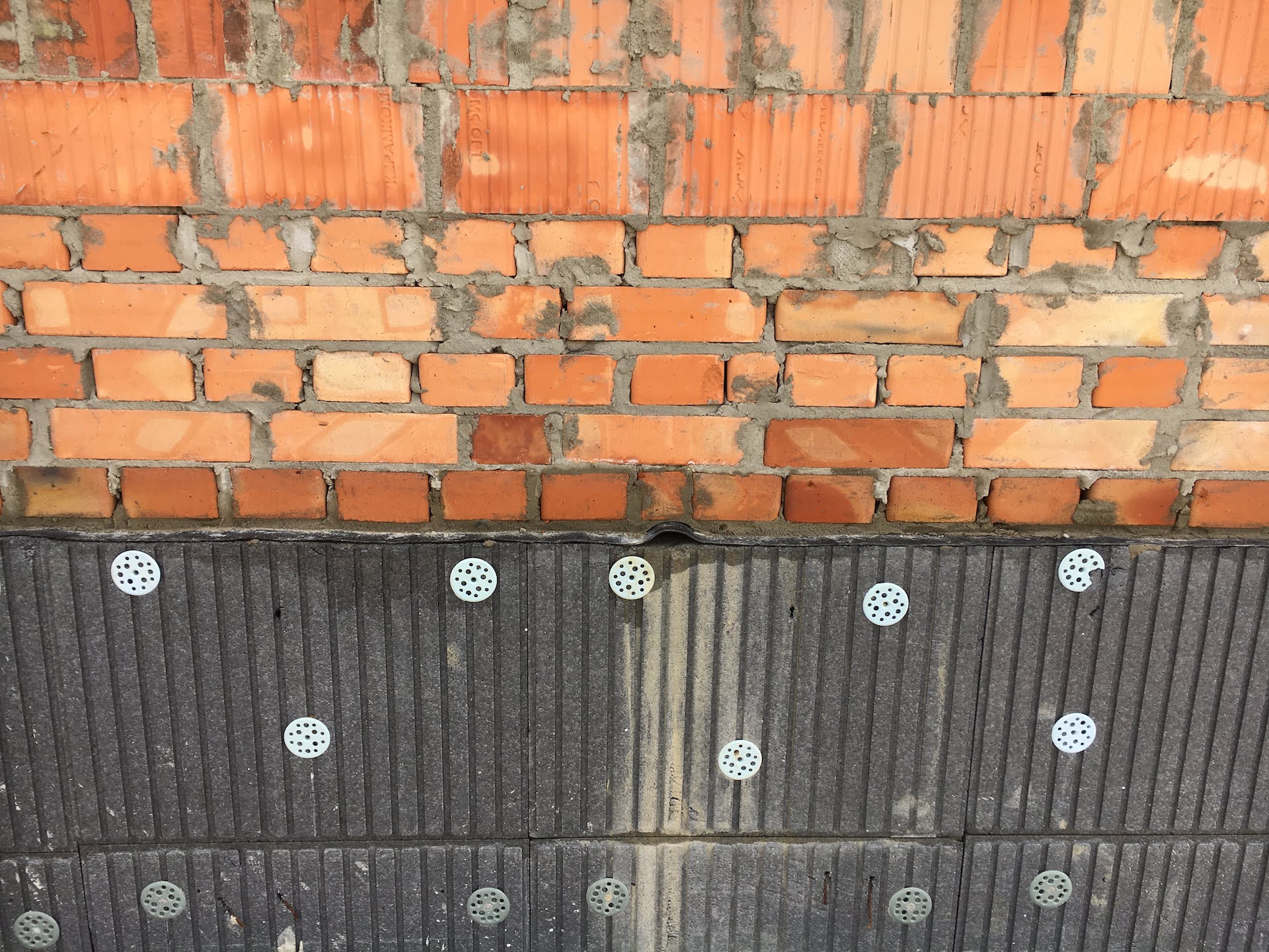

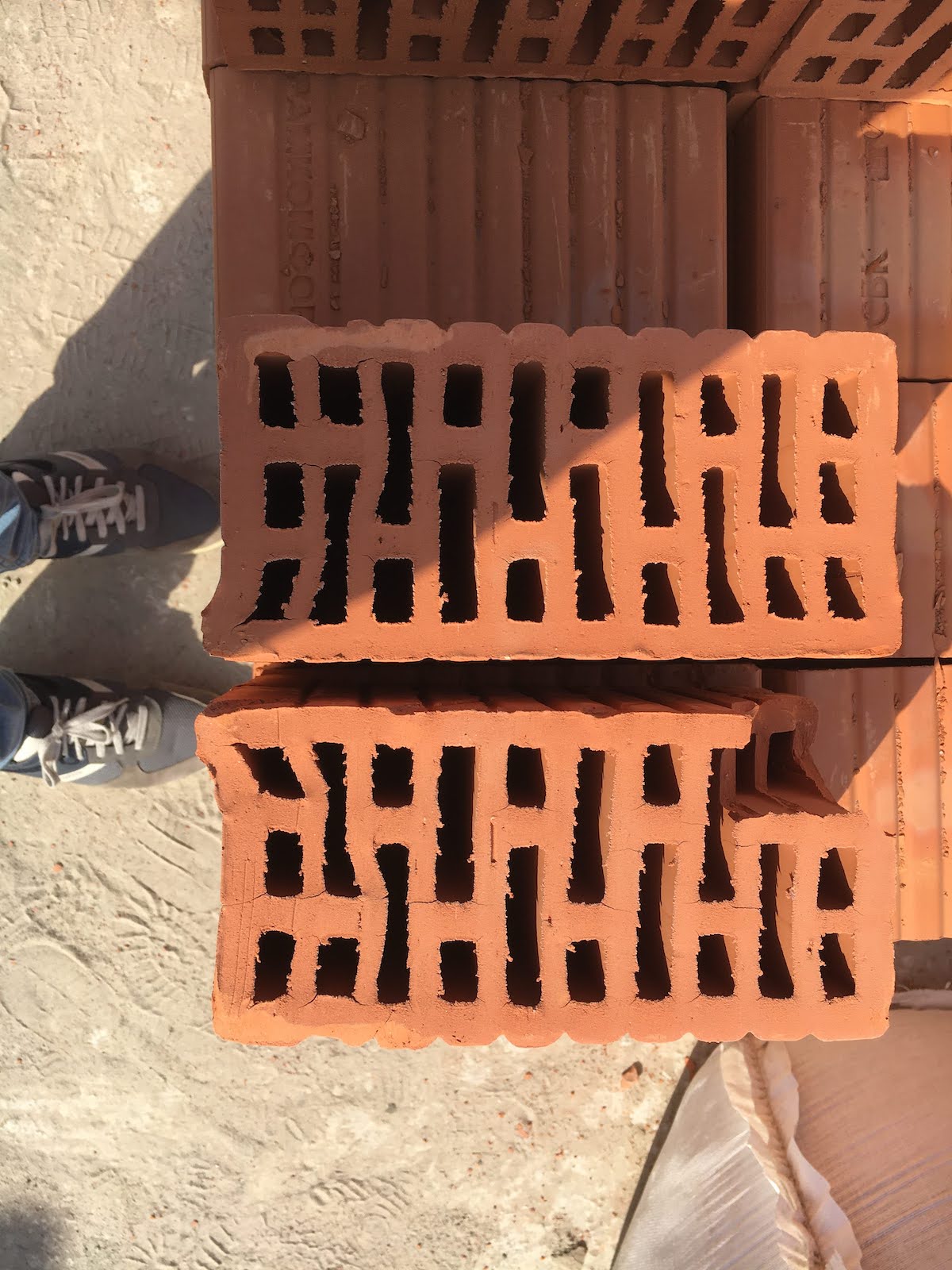

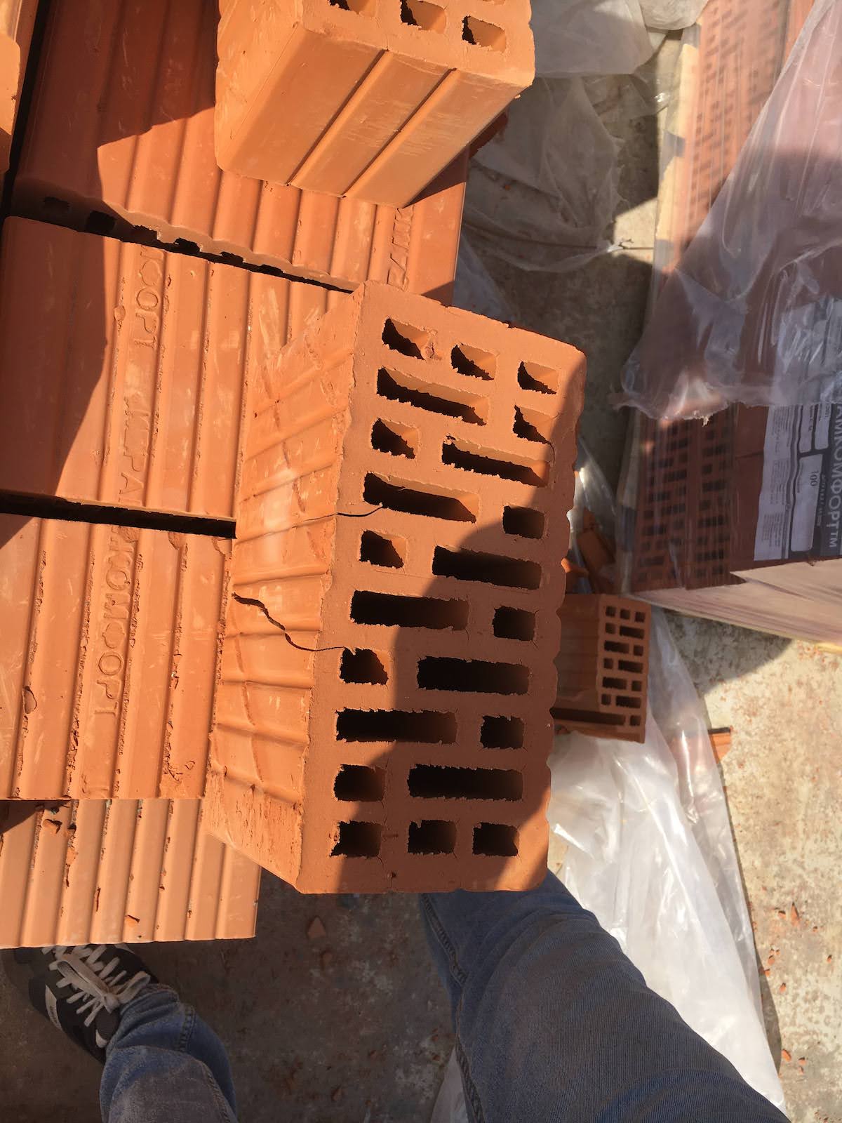

Последняя партия керамоблоков оказалась с большим к-ством дефектов.
Предыдущие блоки были с идеальной геометрией. А в этой много вот таких экземпляров:
Отложили их на "потом". И отписался менеджеру СБК по поводу ситуации. Обещали разобраться.

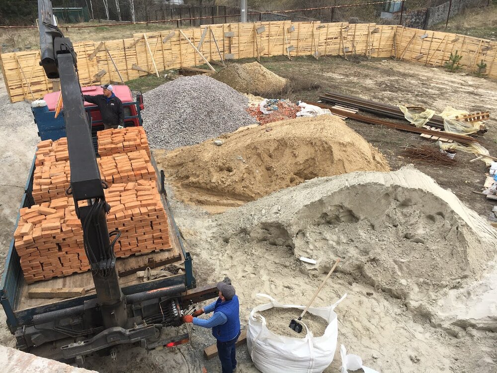

Очень удобно и выгодно получилось с доставкой и подачей кирпича: база кирпича находится недалеко, около 8 км от дома. Они делают доставку манипулятором и можно одолжить роклу.
Хорошо, что в доме есть большое окно на втором этаже, куда с легкостью манипулятором подали кирпич, развезли роклой на нужные места паллеты и еще подняли несколько биг-бэгов (выдерживает 1 тонну) с песком и щебнем для перемычек.

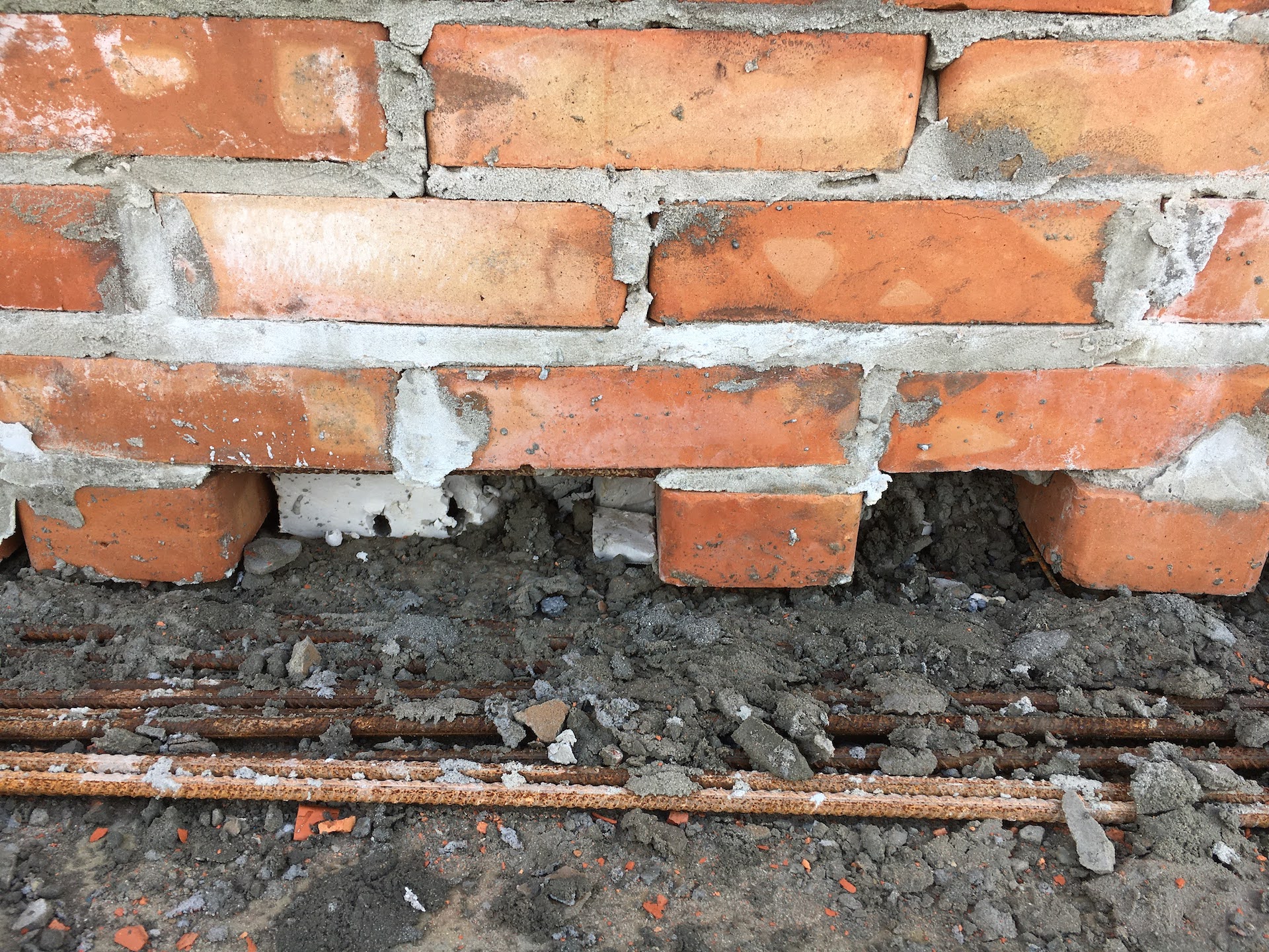

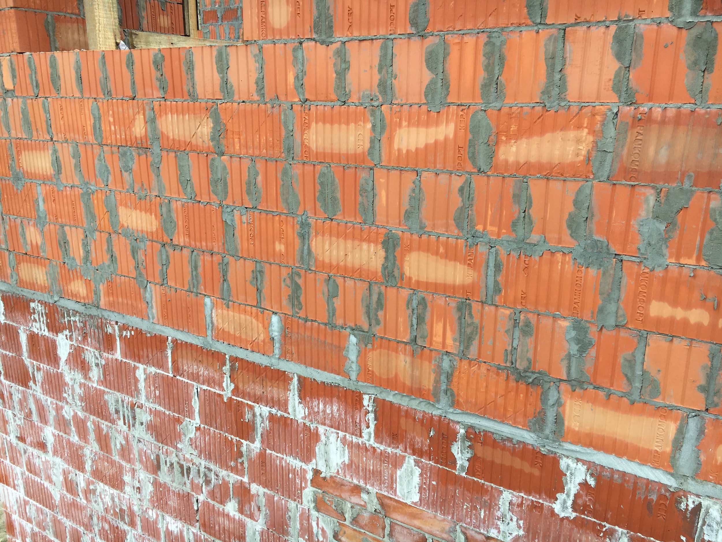

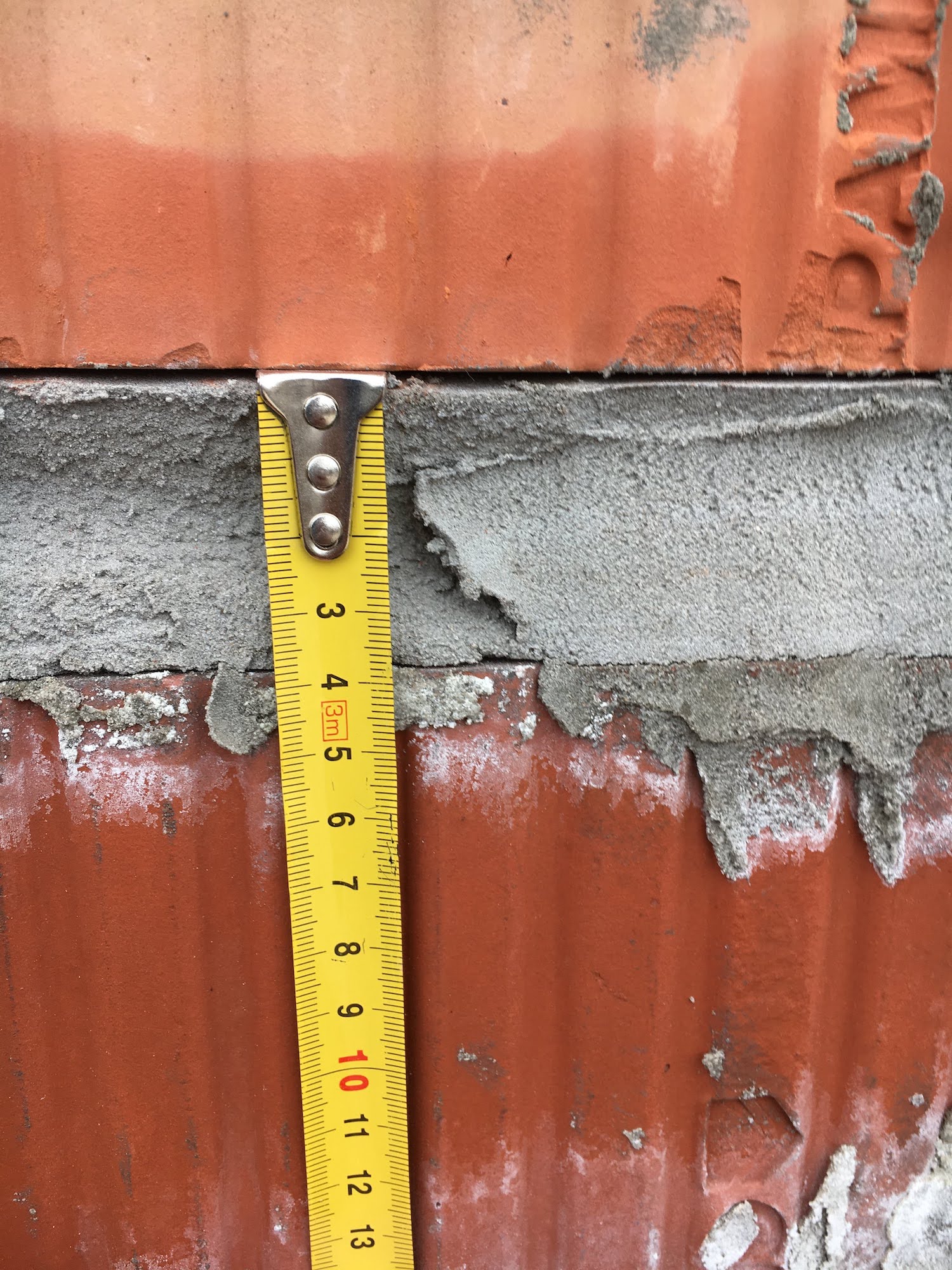

Есть переживания на счет толщины выравнивающего слоя раствора под стенами второго этажа. Перекрытия было залито не идеально и был небольшой перепад высот.
Все это обмеряли водяным уровнем и сделали выравнивание с помощью раствора.
В некоторых местах толщина раствора получилась 4 см.
Все произошло быстро, и я не успел разобраться в технологии таких швов. Как оказалось, внутрь таких больших швов обязательно необходимо вставлять кладочную сетку для увеличения прочности данного шва.
Вот теперь хожу и думаю, что с этим делать и можно ли продолжать дальше...

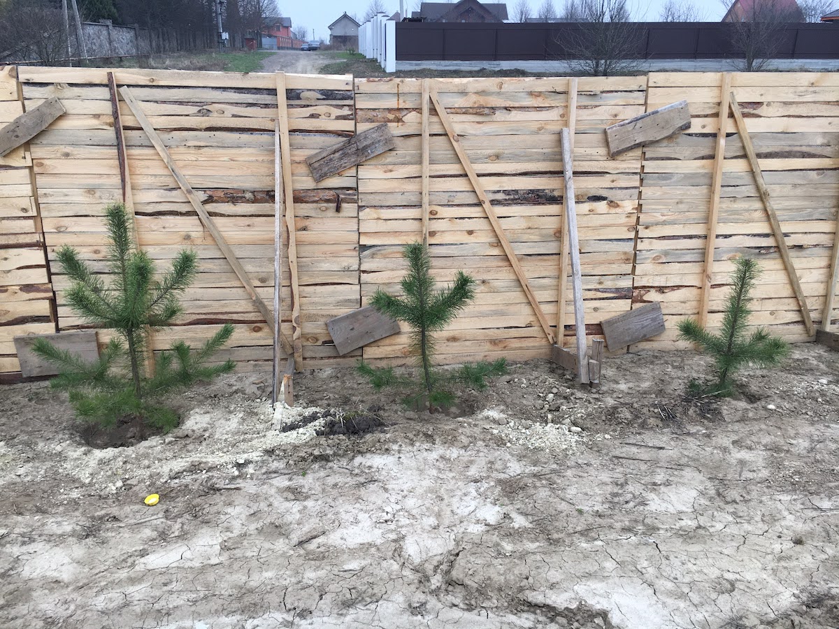

О деревьях:
В прошлом году мы с женой решили посадить сосны на нейтральной территории (в яру, на земле, которая принадлежала сельсовету и где по генплану села должна была проходить дорога). За соснами пришлось ехать далеко в Вышгородский район (я знал там места, т.к. часто катался там на велосипеде). Дорога туда и на участок занимала порядка 120км. Мы выкапывали сосны самосейки, высотой до 1м (как объяснил лесник, самосейки можно выкапывать без всяких штрафов) и пересаживали их на этот участок земли, чтобы в будущем они закрыли фасад дома от нежелательных взглядов с дороги.
И вот в марте я поехал на разведку по округе в поисках берез для сбора березового сока, и обнаружил в диком поле море красивых сосен. Они были настолько красивыми, что я сразу же сфотографировал их жене и мы решили парочку пересадить к нам на участок. И это в 6 км от будущего дома. Стало чуть обидно, что раньше пришлось проделать такой путь, и результат получился не настолько хорош.
Ну а из плохих новостей: участок где мы сажали сосны (который описан выше) отдали кому-то в частную собственность (вернее собираются отдать: кадастровый номер уже выдан, ждут оформления права собственности). Участок находится в настоящем яру и опять же, по проекту села там проходит дорога. Как там что-то строить - не представляю.
