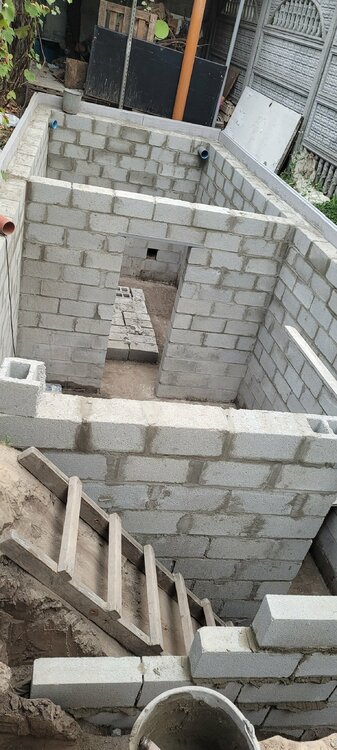

Доброго времени. Ребята, кто то может помочь рассчитать перекрытие над подвалом. Стены подвала шлакоблок. Размер не семитричный 2,7м ширина с одной стороны, 3,8 с другой. Длина 8.4м. Посредине перестенок. Толщину плиты хотелось бы сделать 150мм (опалубку такую уже начал делать) Сверху планируется баня с комнатой отдыха. Стены думаю тоже с шлакоблока сделать и утеплить 100ой пенопластом.

при армирование монолитной плиты нижней сеткой из 12мм арматуры,а верхняя 10мм.,то минимальная толщина плиты при учетах защитных слоев 180мм!

Это с ячейкой 200х200 или больше?
12.09.2022 в 23:47, MDG сказав:
стіна чи перегородка? над плитою чи під плитою? товщіна? матеріал?
28 минут назад, Drosselbeere сказал:
Не зрозумів питання.
