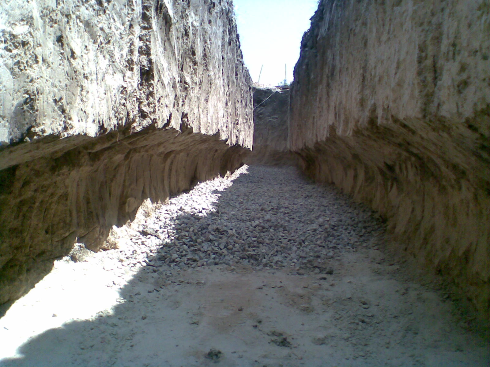

Знатоки ,подскажите плиз ,как рыть траншею для фундамента экскаватором ,если внизу планируется подушка шириной 0,7 м. в основании, а потом еще почти метр в высоту ,до уровня земли шириной 0,4 м. Копать всю траншею шириной 0,7 м.? Заранее благодарен!
Все зависит от грунтов...
Ежели это не песчаные, то можно экскаватором отрыть траншею шириной 400мм, а затем внизу доработать вручную трапецию 400х700мм...
При песчаных придется рыть сразу на 700мм, отливать подошву, а затем уже ставить опалубку на 400мм и заливать ленту...
Если грунты держат откосы (глины, суглинки), то бетонировать нижнюю ленту фундамента можно без опалубки, соответственно ширина траншеи 700 мм.
Если грунты осыпаются и не держат откосы, то стоит копать шире и предусматривать откосы. Тогда ленты заливаются в опалубку.
грунты держат, непонятно другое ,если необходимо заливать монолитную подушку шириной 700, то значит и траншею копать надо 700 и после заливки подушки устанавливать в земле опалубку шириной 400 ,а потом еще и над землей? не очень представляю ,как на глубине метр и при ширине 400 можно копать трапецию на 700 ?

А якщо без жартів: приблизно за 50 см до дна траншеї робите поступове розширення по 15см в кожен бік.
мне кажется, смешно другое --- как экскаватор может делать расширение на дне, не расширив верхнюю ,узкую часть ?! по моему ,это даже лопатой не легко исполнить! это точно строительный форум?
Ну, за 50см -это многовато... обычно , если конешно позволяют грунты, мы такое расширение делаем , начиная с 30см от дна...
Смешно то, что вы читать не умеете или просто ленитесь...

Это же Ваше предложение расширять траншею под подошву лопатой, просветите меня и ТС, каким образом армировать подошву да и ленту, сколько грунта при этом осыпется, с чего Вы взяли что ТС хочет экономить на опалубке, он не писал ничего такого, если нет проекта это не означает что туго с финансами.

Ширина ленты 400, куда висеть 40 мм стены плюс отделка по Вашему должны? А вот если бы Вы знали, что лента шириной 25 см имеет, возможно с большим запасом несущую способность для одноэтажного дома с любым видом кровельного покрытия и даже плюс монолитное перекрытие первого этажа в случае с мансардой, Вы бы с таким же удовольствием платили за бетон для ленты 40см?

Я лишь хотел сказать что правильно использовать опалубку было бы, то что для себя догадался и вопрос был скорее риторическим, интересно было как знатоки прокомментировать изволят.
Армируется без проблем,, в нижней части фундаментной ленты устанавливается сетка на 100мм уже, чем трапеция, допустим шириной 600мм с ячейкой 200х200мм из 12А400С, а насчет грунта я уж говорил: ежели позволяют...
