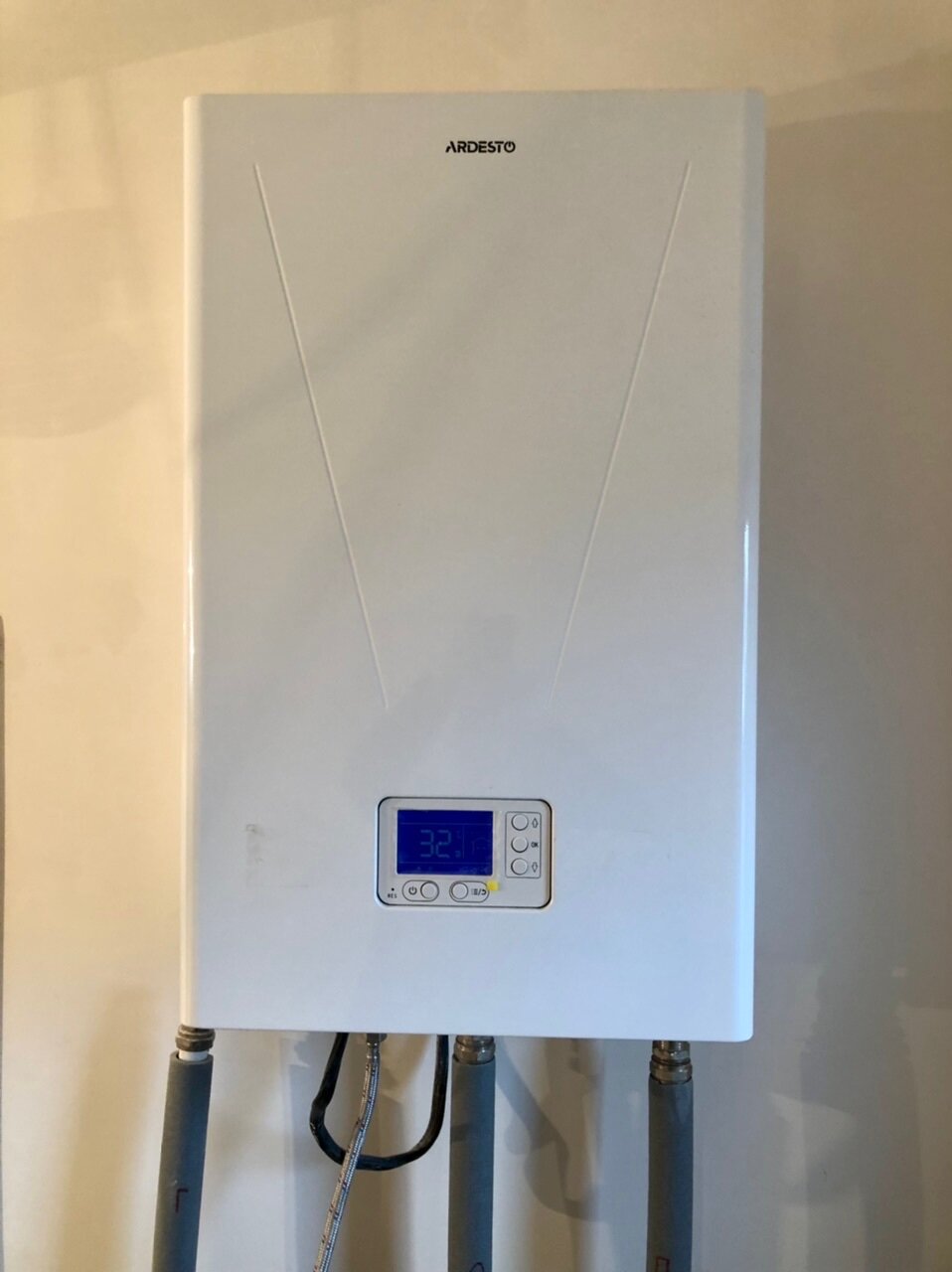

Строители наотдыхались, напраздновались, переболели по очереди и наконец-то 9 февраля приступили к работе.
Сделали заземление и запустили котёл. Аллилуйя! Мы с теплом!
Котел хотел Bosh, но логистика подводит, цена на ожидаемый приход перевалила за 20 килогривен…
Взял в итоге Ardesto EHB-12PS со встроенным программатором.
Котёл пока не запрограммировал на ночной режим - работает в тестовом режиме. Температура носителя 32 град, температура в доме - 20 град.

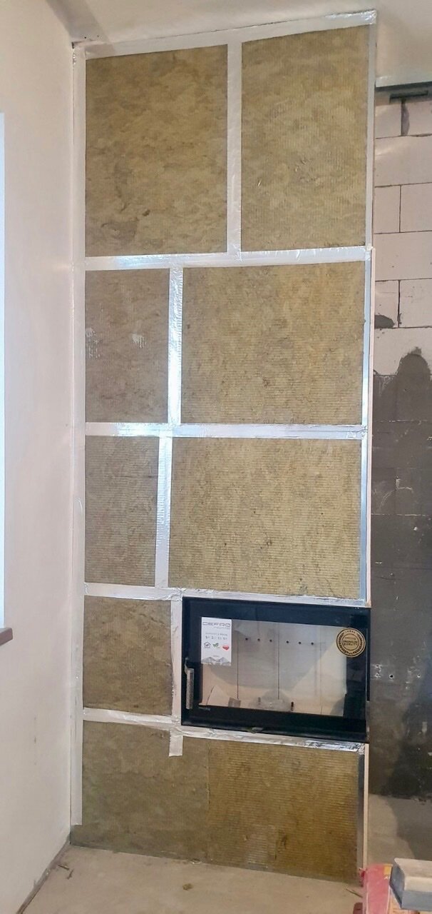

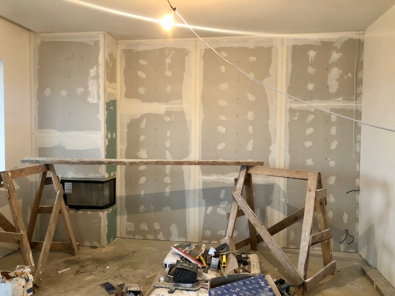

Доделали фальшпанель в гостиной, зашили топку и установили дымоход.

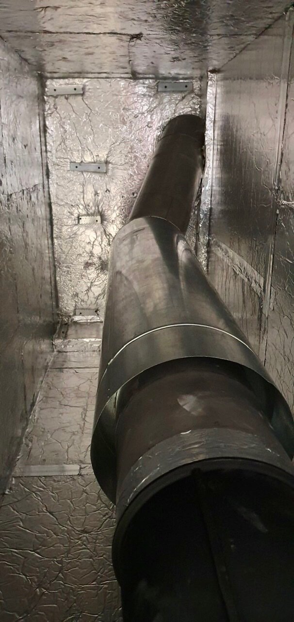

Термоизоляция - Paroc 30мм + термоскотч.
Дымоход - 1мм ф200/260 сталь 321.

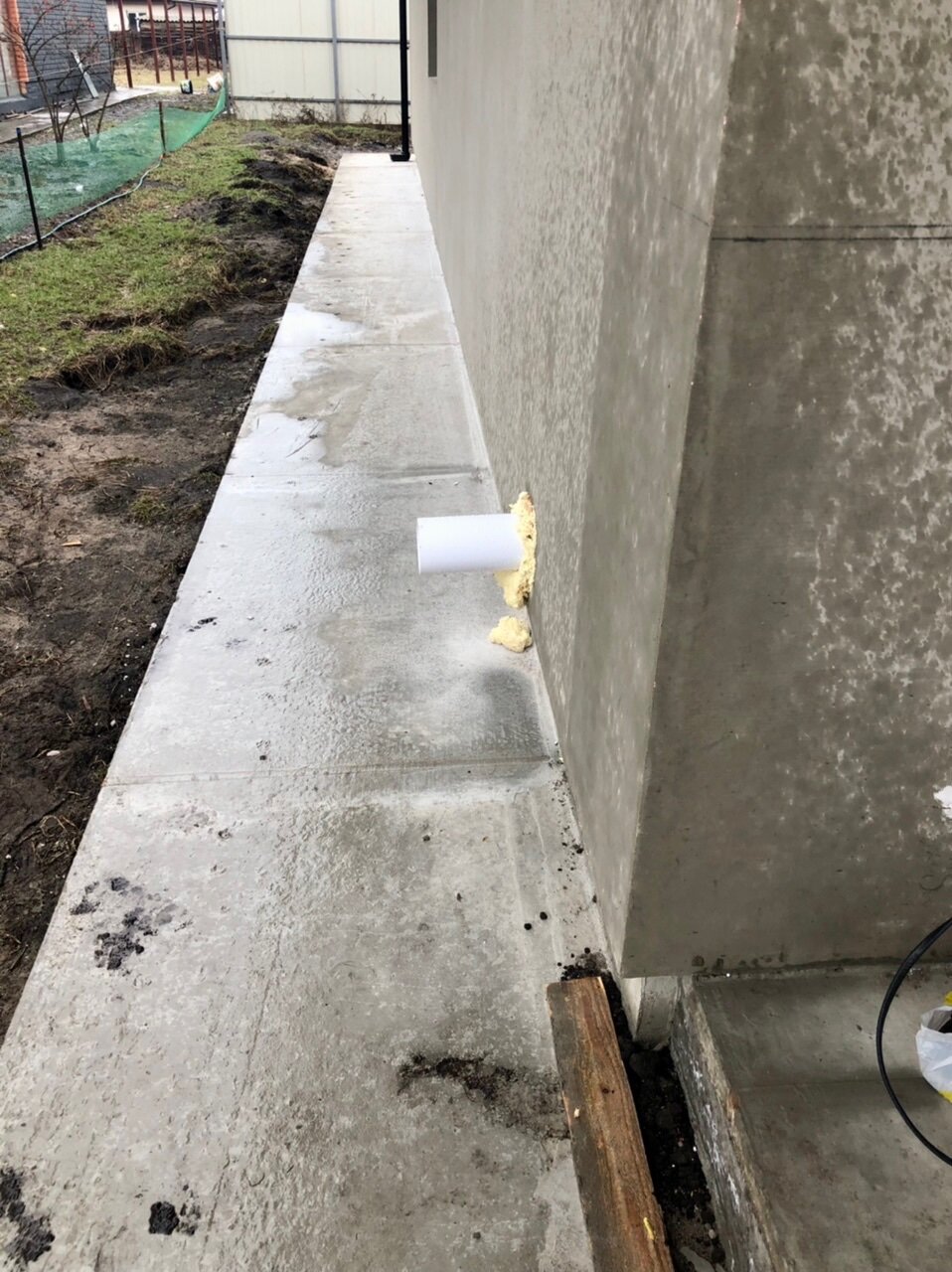

Подвод воздуха - пластиковая труба 125мм.

1 час назад, Astrolog_ua сказал:
Протерм Скат сегодня взяла, 20 400 грн :-(, капец, растет
8 минут назад, Татьяна5 сказал:
Зато наконец появились в продаже.
4 минуты назад, Vikctor сказал:
Что уже не плохо :-)
3 минуты назад, Dendnepr сказал:
Я так осенью 2020 брал. Около 20 тысяч за скат 18 кВт.
Скат 9 квт у меня :-(

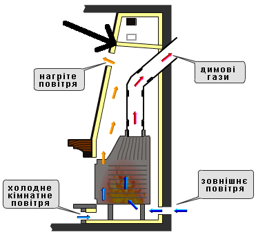

зашили топку
Отверстия для конвекции потом сделаете? И над верхним нужно было отсечку, чтобы под потолком не оставался карман с самым горячим воздухом
37 минут назад, normal сказал:
На неделе поставим
«над верхним» имелось ввиду отверстием?
10 часов назад, Татьяна5 сказал:
Та отож. Ардесто, судя по материалам/ електронике не хуже. А по функционалу лучше.
посмотрим как в дальнейшем.
5 минут назад, Astrolog_ua сказал:
Да, отметил стрелкой
