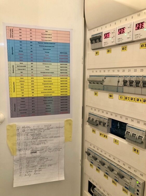

Сьгодні нарешті приймав роботу електрика. Все зроблено, тьху-тьху, добре і все працює. Навіть реле сутінок.

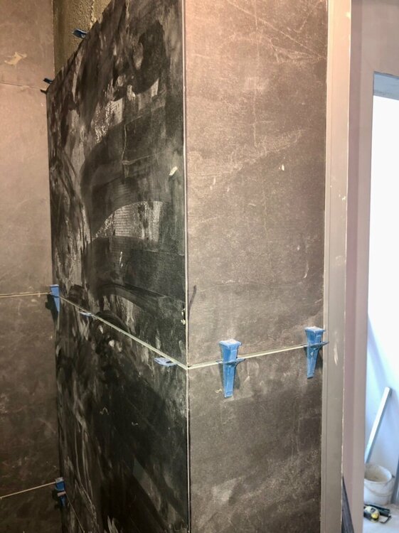

Почали робити відкоси у санвузлах - я категорично проти металевих куточків, тому плитку зарізають під 45 градусів.

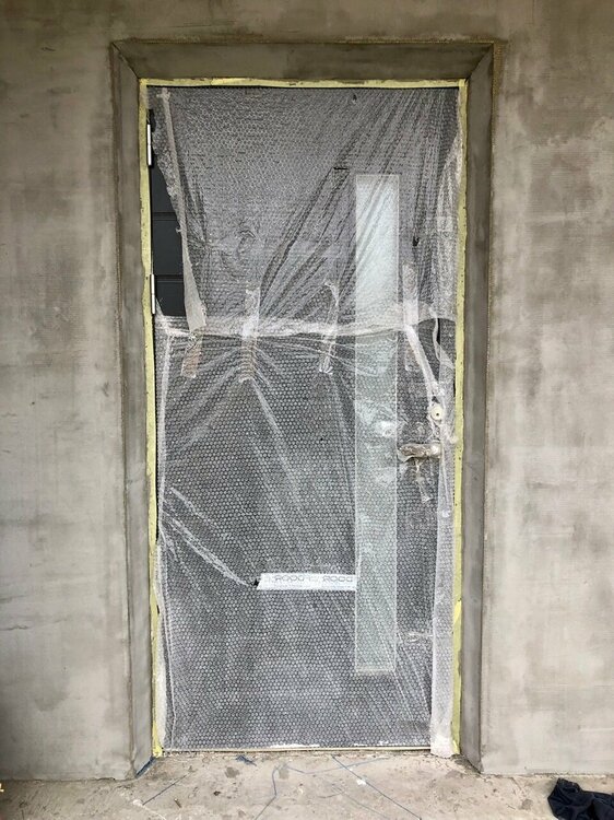

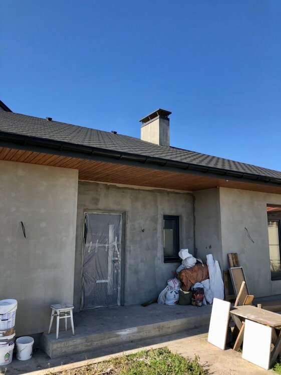

Вчора приймав роботи по електриці - в тому числі і на ґанку.
Оглянув вентканал. Наче тримається.

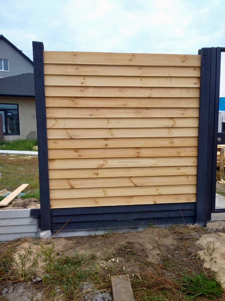

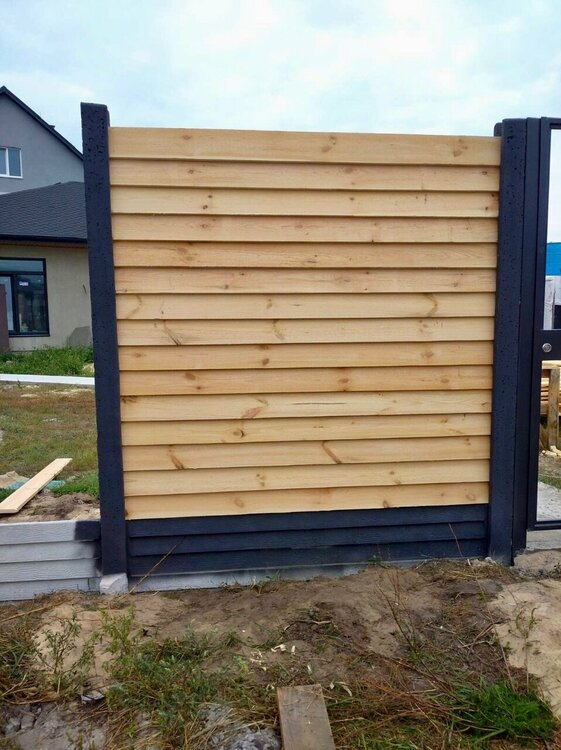

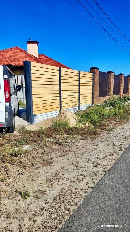

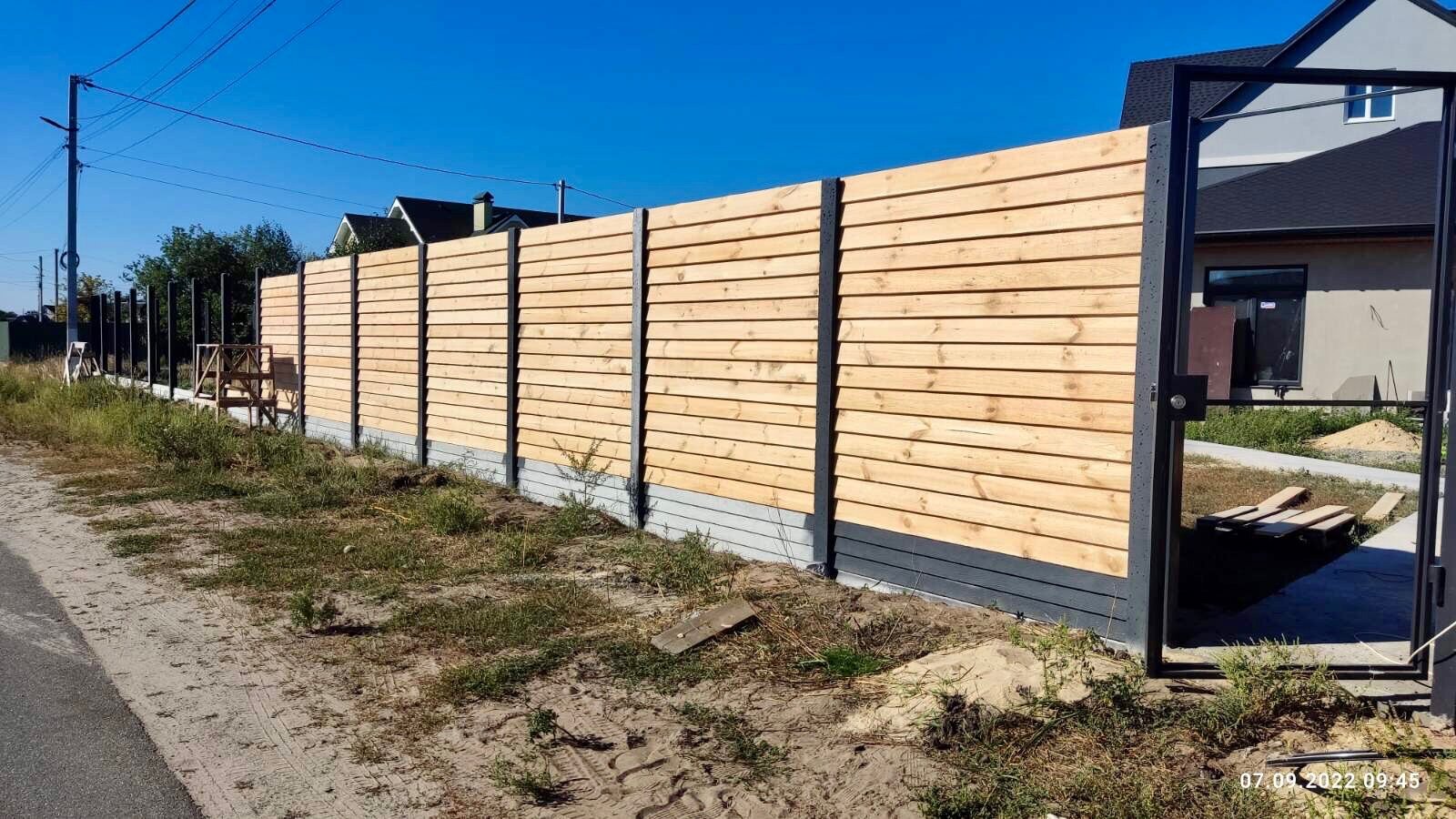

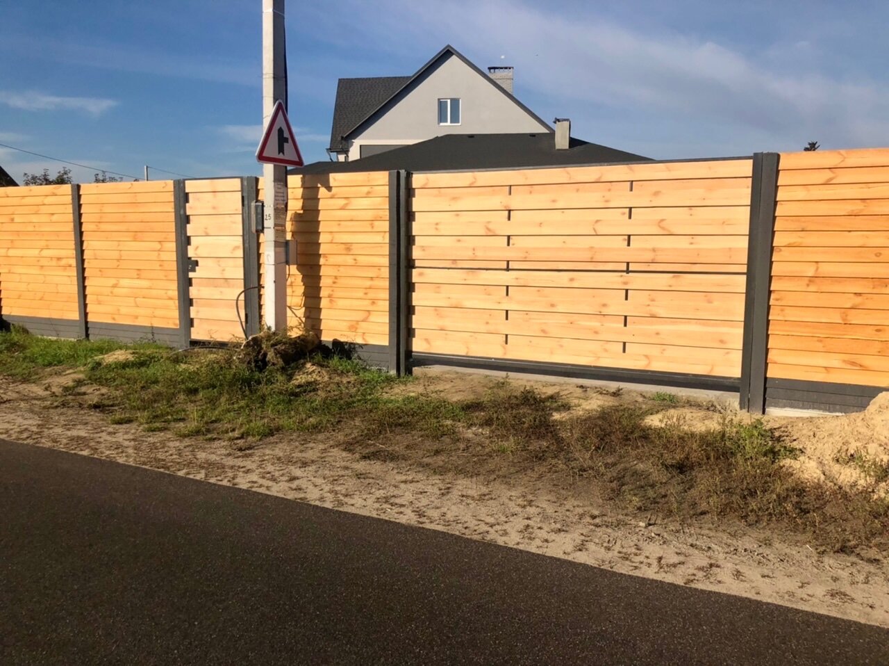

Сьогодні почали зашивати паркан.
Дошка 150х25мм. Довжина секції - 2м.
Змінено користувачем Astrolog_ua
Я б 16 дошок ставила. Воно опуститься й впаде висота після висихання дерева :-)

7 часов назад, Татьяна5 сказал:
Я бы в нашей стране в обще с деревом под открытым небом дел не имел бы.
Еврозабор, дешево и лет на 20 хватит.
8 часов назад, Татьяна5 сказал:
Да от чекаю пока Саша на зв’язок вийде 😂
бо він фото скинув і «зник».
... вийшов на зв'язок і каже що пробували і 16-а дошка не влазить.

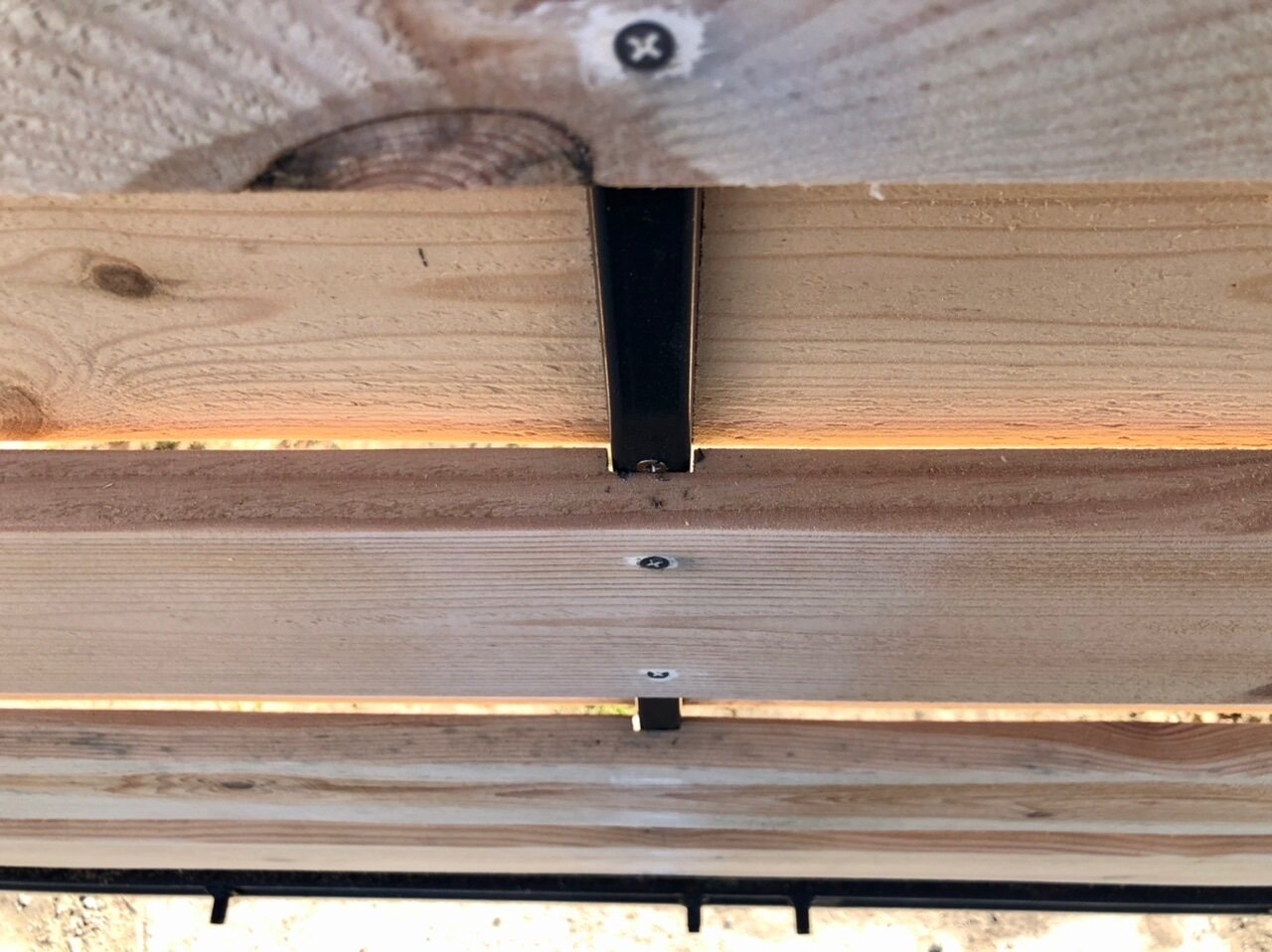

20 годин тому, Astrolog_ua сказав:
а як дошки фіксуються в пазах стовпів і чи поєднуються чимось між собою?
5 часов назад, outdoor24 сказал:
паз 50 мм, дошка 25мм.
дошка в дошку під кутом - от і замок. Плюс саморіз кожні 0,5 метра.

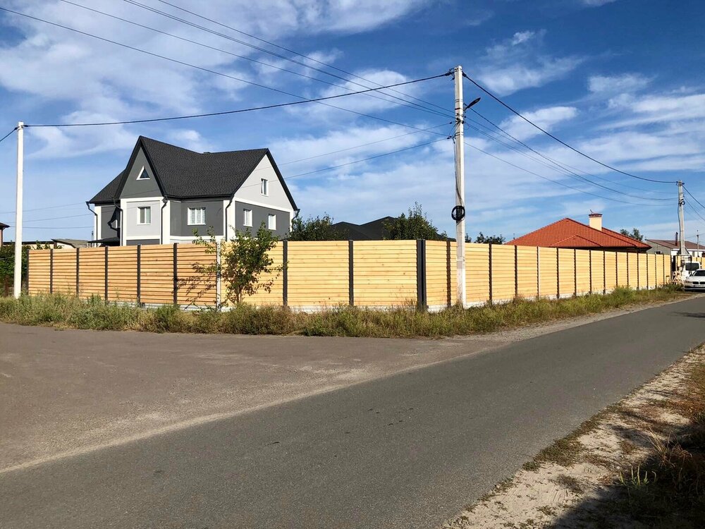

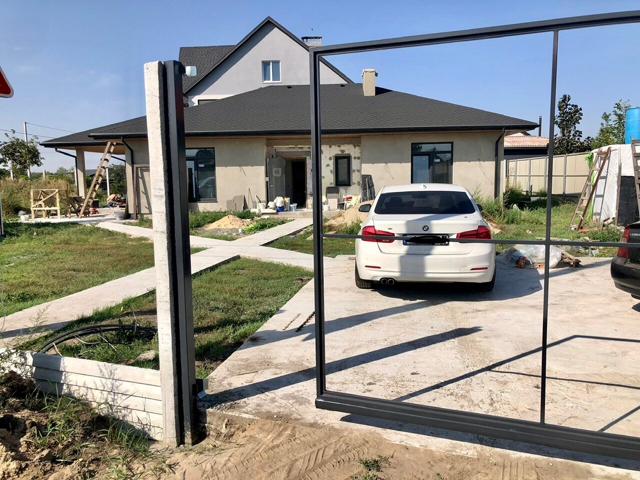

Нарешті сховалися від зовнішнього світу.
3-поверхове одоробло - то не наш будинок. Наш ледь дах стирчить по центру фото.
Тепер дружина буде «розважатися» дофарбуванням бетонної основи.
І треба думати коли і як фарбувати дерево. Чи то самостійно, чи наймати когось.
Питання - які температурні обмеження по фарбуванню?
  • Лайк 7
52 минуты назад, Astrolog_ua сказал:
Водні основи  - до +10+12 норм
На розчинниках- до +5
Дуже важлива загальна вологість повітря

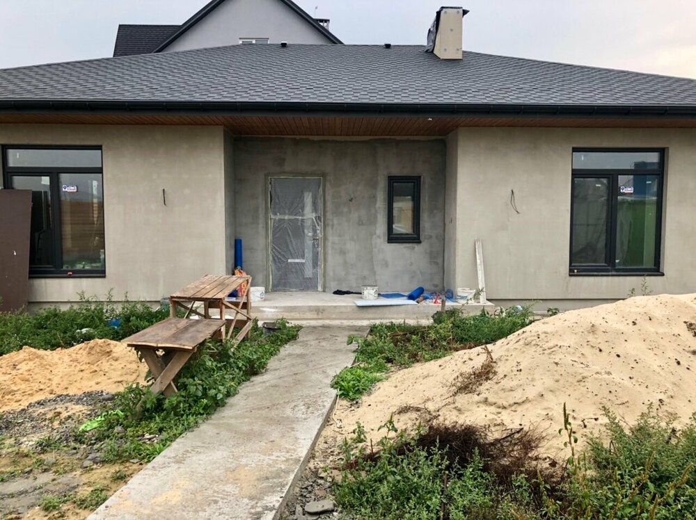

Із того що муляло - нарешті доробили фасад (чорновий).
Откоси зробили під 45.
2 роки!
2 роки, з моменту купівлі ділянки я мріяв про ізоляцію ділянки (себе) від сусідських очей. Щоб я міг ходити по ділянці в труселях та майці, або просто в майці, і ніхто на мене не дивився.
Нарешті ми закінчили вхідну групу і відгородилися від зовнішнього світу.

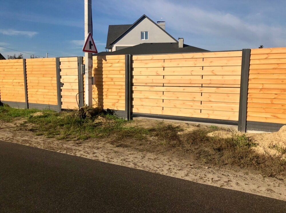

Паркан:
- стовпи та основа (замість фундаменту) - європакан.
- секції - ялинка з дошки 25х150х2000 мм
- ворота та хвіртка - шахматка з дошки 25х150х4000 мм з виборкою під кріплення 20мм.
За паркан, поради та майстрів велика подяка @Татьяна5.
Як(що) будете в Києві - з мене пляшка вина!

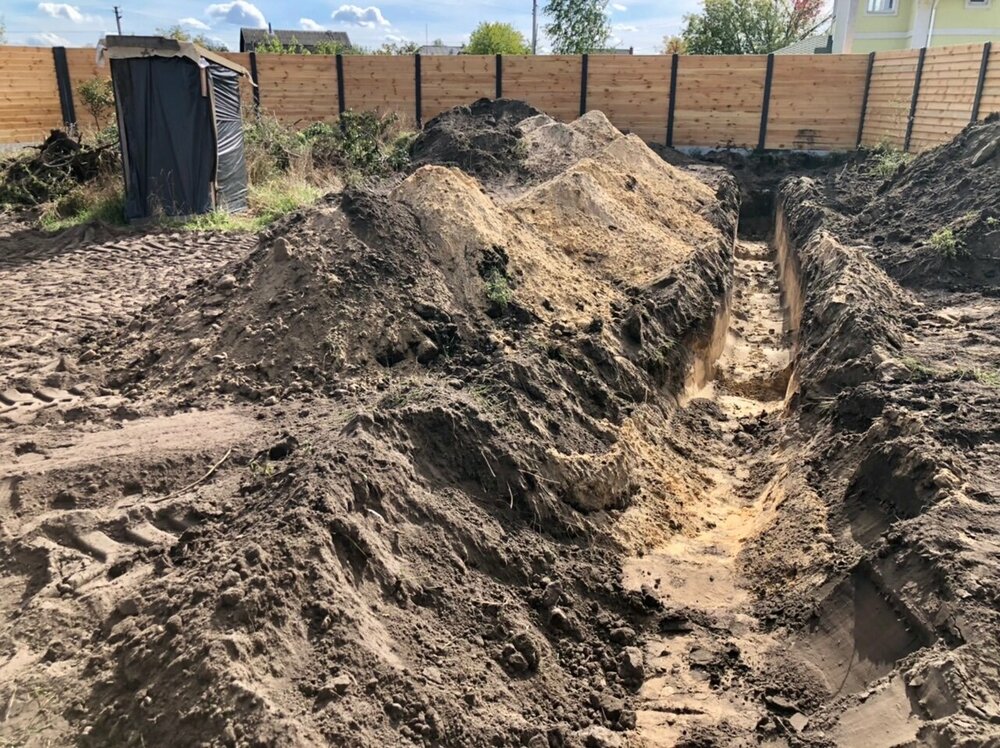

Сьогодні загнали трактор:
- покорчували дерева
- розпланували частично землю по ділянці
- відкопали септік та вирили траншею під каналізацію до нього.
- нехіло натаскалися усілякого барахла на ділянці та складували куба 3 дошок від опалубок, палет та залишків від крівлі.
Сортир «сука, лічность» (с), тому поки що гордо стирчить посеред ділянки.
Після прокладки каналізації та вивозу сміття загонимо трактор ще раз та розплануємо ділянку вже +/- під чистову. А, ну і спалимо сортир.

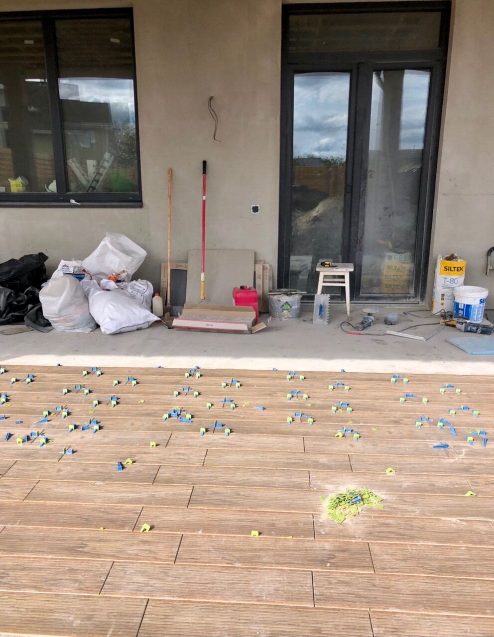

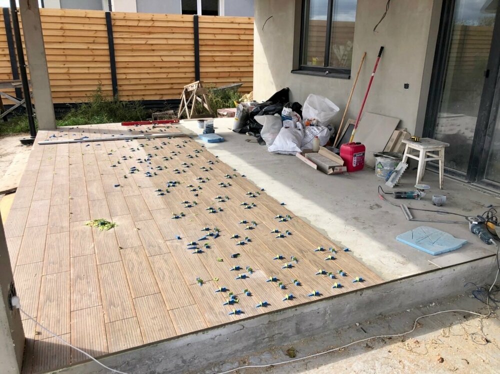

Оскілки плитка на терасу та ґанок була куплена ще до війни, логічно її покласти. Довго ламали голову як класти - вздовж чи поперек тераси. Перемогла практичність, тому кладемо вздовж.
Торцюєм алюмінієвим кутком, плитка в нього стає в замок.

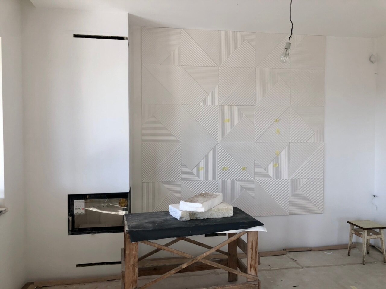

Закінчили плитку та стелі в санвузлах, встановили двері, поклеїли шпалери, гіпсове панно в гостинній (окрім полоски біля каміну), вирізали отворі під решітки в порталі каміну (досохнуть шпалери - вставлять решітки).

А вам точно ні яку решітку не забули врізати в портал? Бо той отвір що зверху на вигляд має недостатній перетин для конвенційной камери. Та й височенько... Скоріш схоже що він під декомпресійну...
7 часов назад, Vikctor сказал:
Не зовсім розумію про яку решітку йде мова.
Отвори під решітку мають розміри 60х600х400мм що дає площу отвору у 600 мм2.
Згідно документації, мінімальна площа - 500мм2

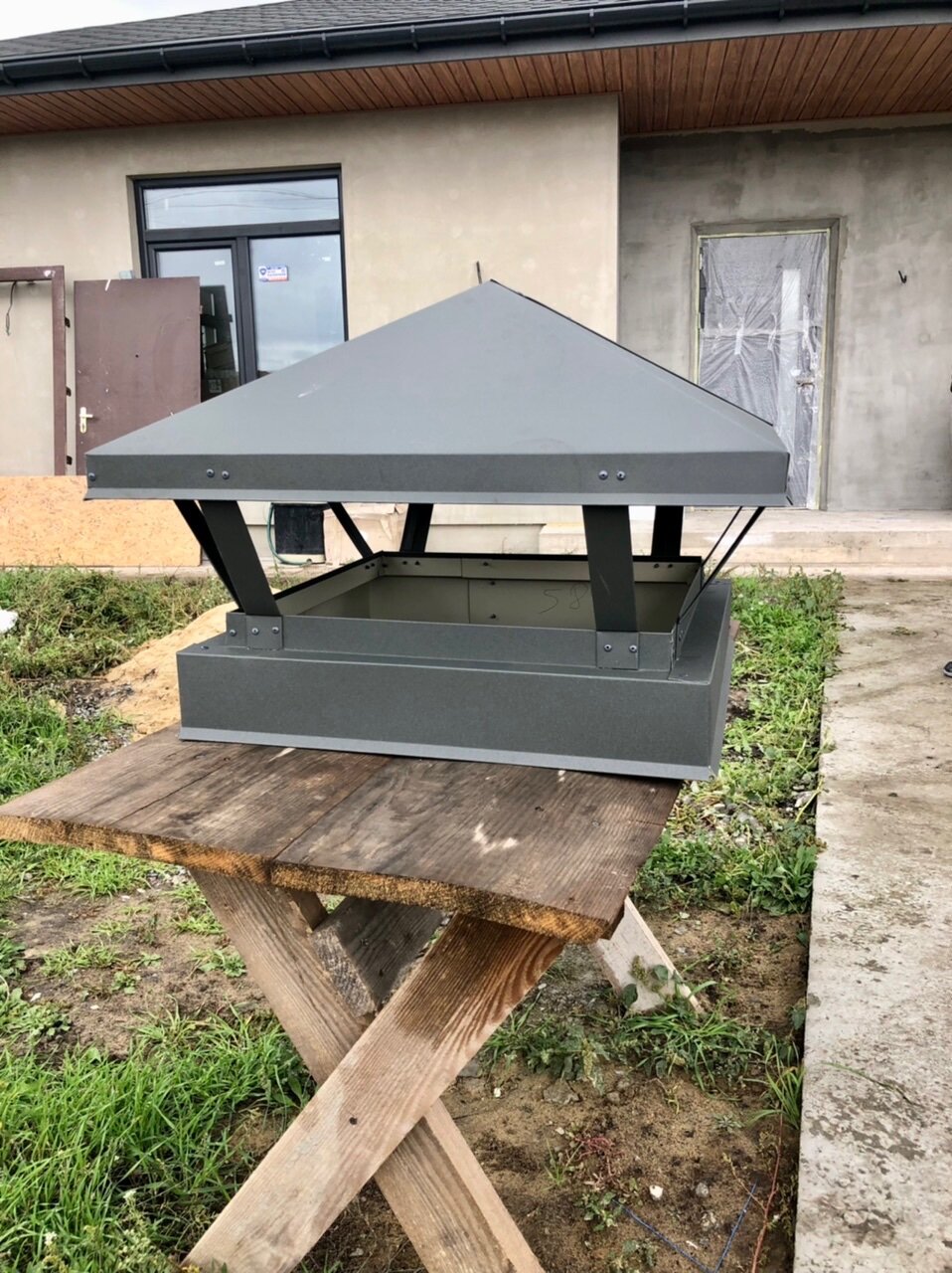

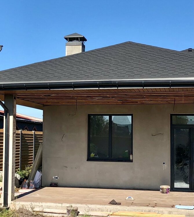

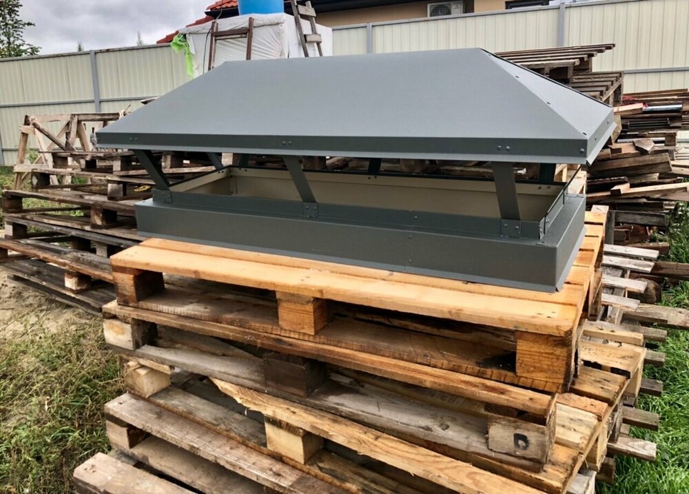

Нарешті вставили кришки на димарі.
Вентиляційний димар.
Камінний димар
Тепер можна спробувати розпалити камін.
2 години тому, Astrolog_ua сказав:
Зніміть та викиньте. Або хоча б виведіть трубу  вище цієї кришки.
Якщо фанова труба входить до переліку труб винтиляційного "димаря" , її також потрібно вивести вище кришки.
7 часов назад, andrey_ka сказал:
Чому?
1 година тому, Astrolog_ua сказав:
Чому?
Тому що кришка :
а). Перешкоджає тязі.
б). Збирає навколишню вологу на собі , внаслідок чого утворюється ось така картина.
ПС.. В кінці кінців - це небезпечно , і можна вчадіти.
ПСС... Залізяка в димоході - це зло , та купа проблем!
Однозначно - дымарь накрывать ничем нельзя. У меня он в общем камине - вывел утеплённый сендвич выше "накрывки"
Альтернативна точка зору. Я нажаль не продумав відведення конденсату від свого шиделю у загальну каналью  й пару років потерпав від опадів. На практиці виявилось, що конденсату під час горіння дров  димарь дає дуже мало, але під час опадів в нього потрапляє ззовні неочікуванно багато води. Тому вимушений був придбати накривку. Дуже задовільний. Жодного разу не бачив нічого подібного тому що на  фото вище. Ба більше - взагалі не бачив бурульок ні на яких димарях в себе окрім фановой. Останній під час тривалих морозів зі снігом бува повністю заростає кригою...
20 хвилин тому, Vikctor сказав:
Тому я і не могла зрозуміти( раніше), чому ви скаржетесь на наявність конденсату в Шиделі. Ми не купували рідну накривку, але одразу замовили  ковалю і накрили шидель. Завжди сухо. Носик для сбросу вологи до цього часу закрито заглушкою.
24 хвилини тому, Vikctor сказав:
Начебто в вас всі проходки вільповскі? Тому і не бачив. І я не бачила, бо вільпа не страждає таким, крім фанової вільпи. Все, як ви кажете.
5 часов назад, andrey_ka сказал:
Тому що кришка :
В мене у батьків теж металевий димарь і накрит іскро-удовоювачем - жодних проблем з 2008 року.
44 хвилини тому, Astrolog_ua сказав:
У мене в автомобілі подушки безпеки також жодного разу не спрацьовували , може не варто було переплачувати за їх наявність.Не просто так забороняють накривати димоходи.
У будь-якому разі відтепер вам доведеться постійно відстежувати стан димоходу в цьому місці.
ПС... Коли будете розпалювати камін в холодному стані , відпишіться про процес розпалювання (димить , не димить в кімнату)? Як поводить себе тяга при закритих , відкритих дверцятах?
