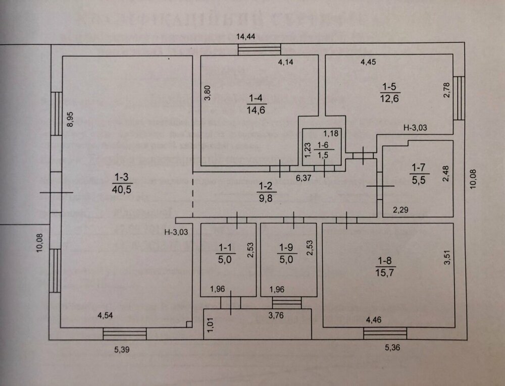

Нарешті зробили техпаспорт на будинок. Тепер буду вводити в експлуатацію. Ціна питання - 2 959 грн.

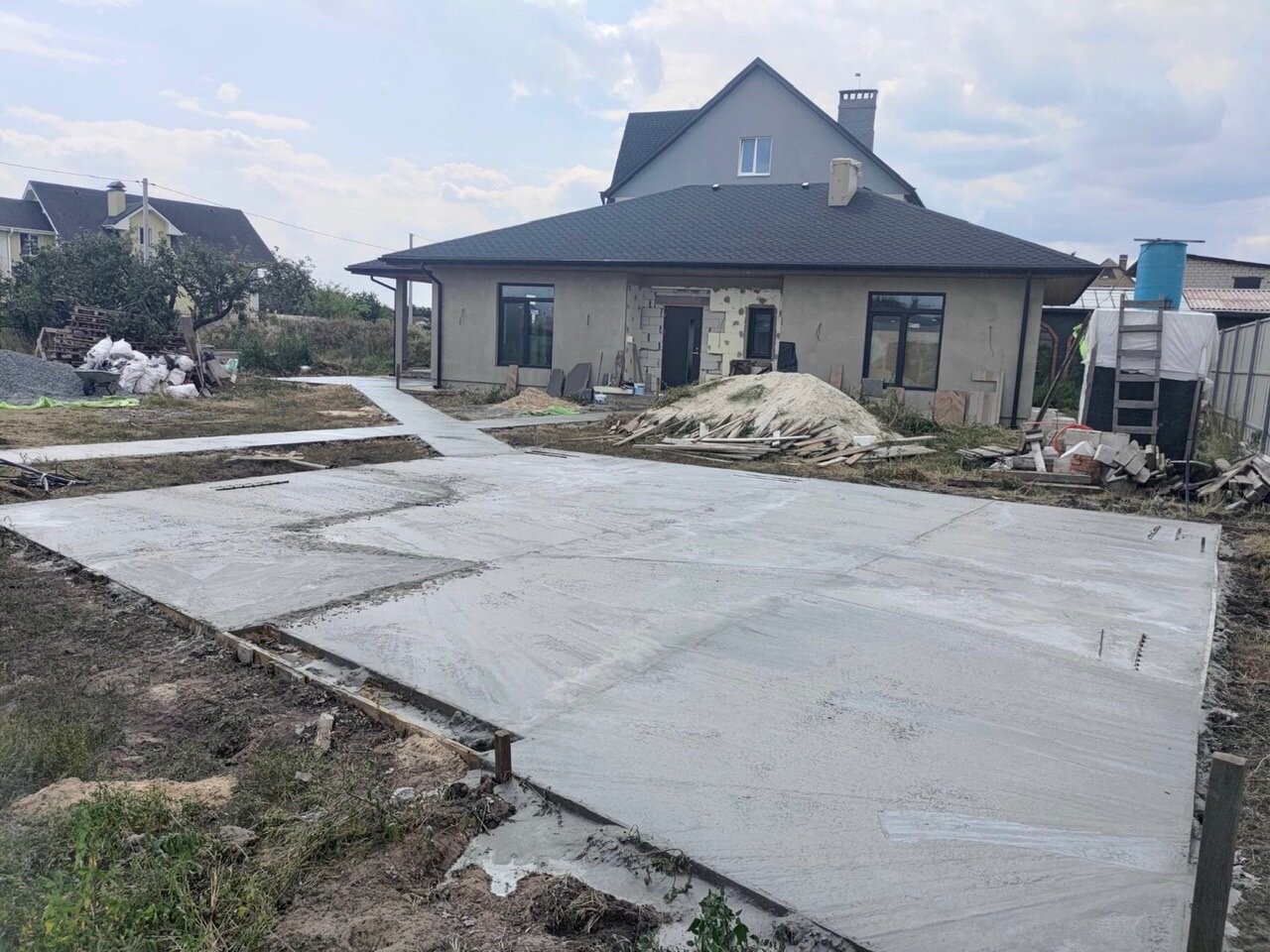

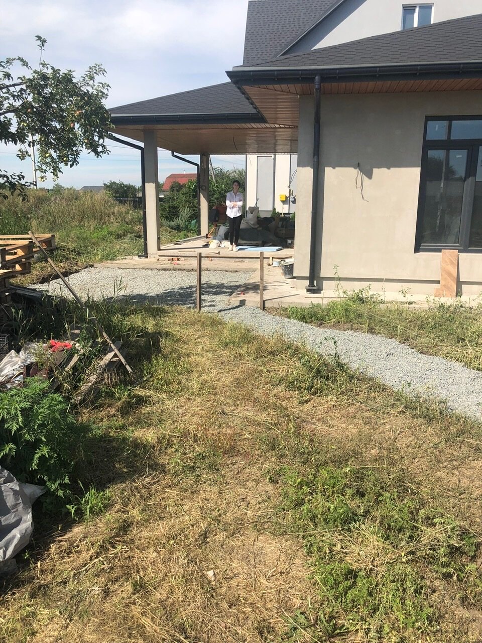

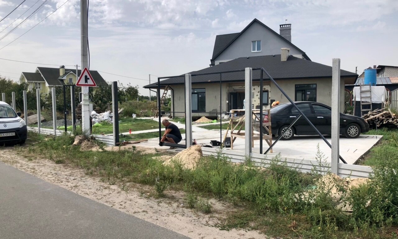

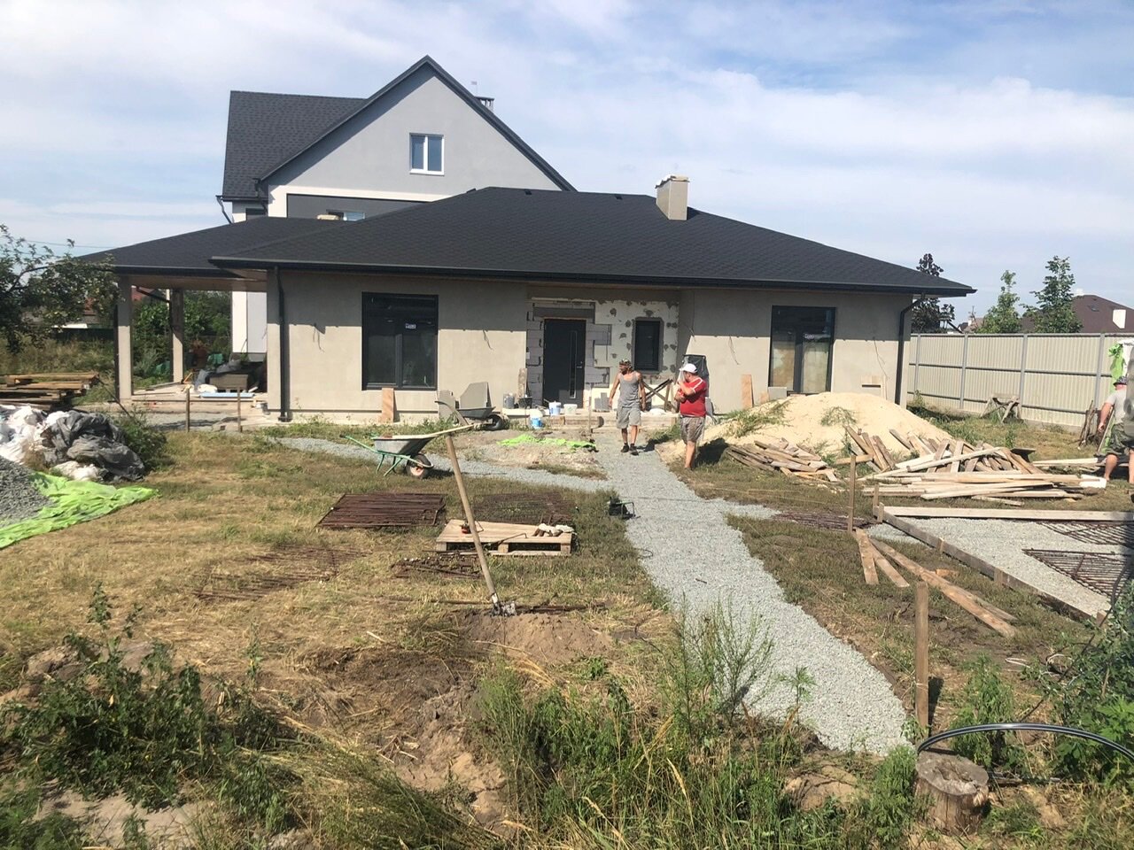

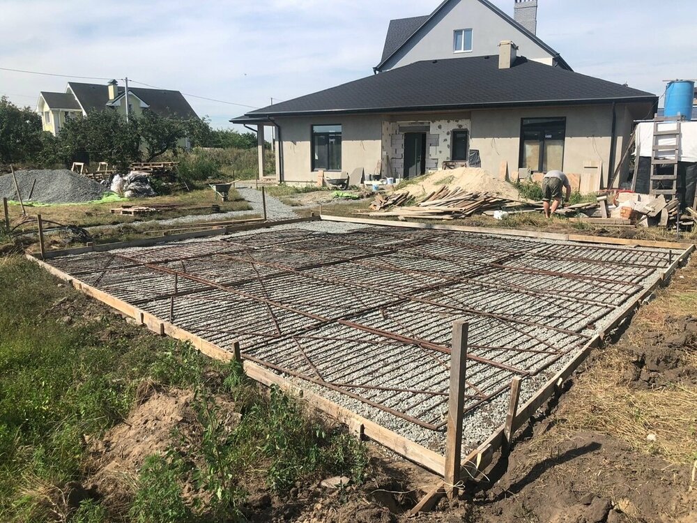

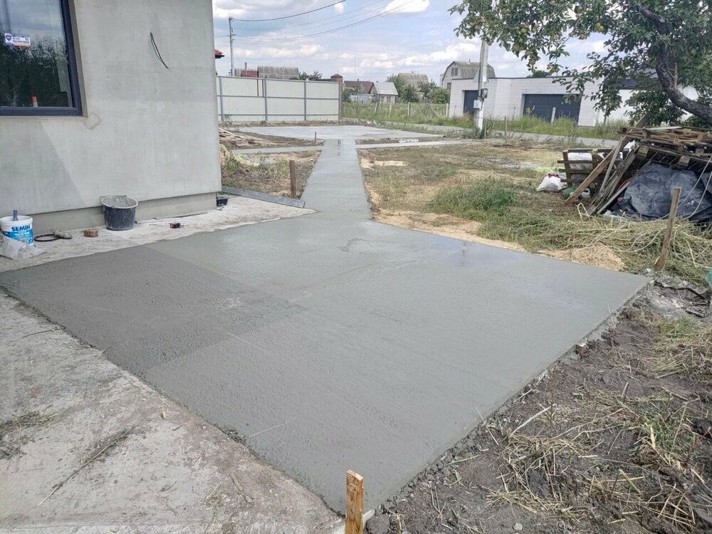

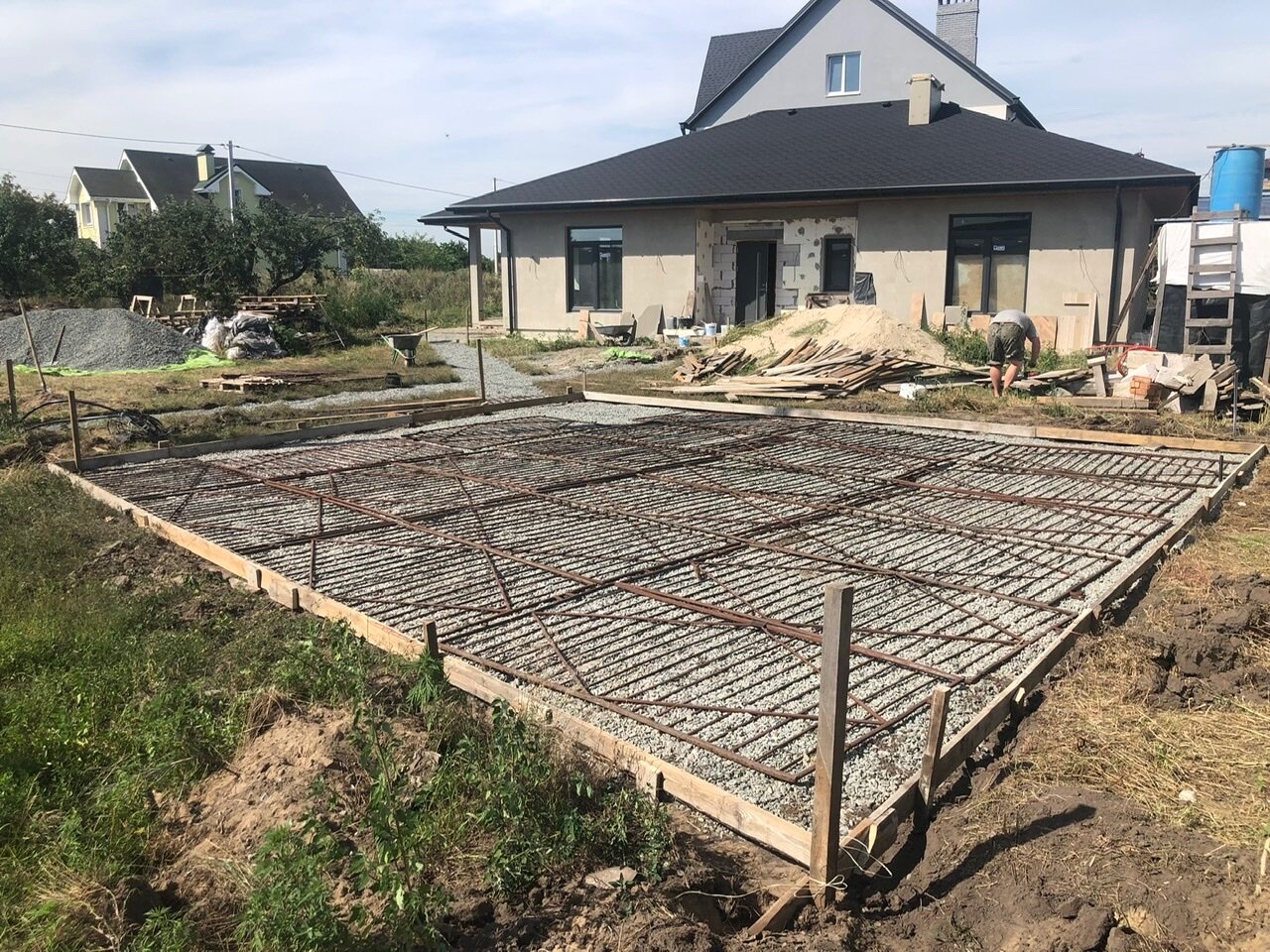

Розпочали з виготовлення доріжок -
паркінгу (7х8 м) -
та вирішив залити апендікс біля тераси та отримати площадку 5х5 м під відкритим небом.

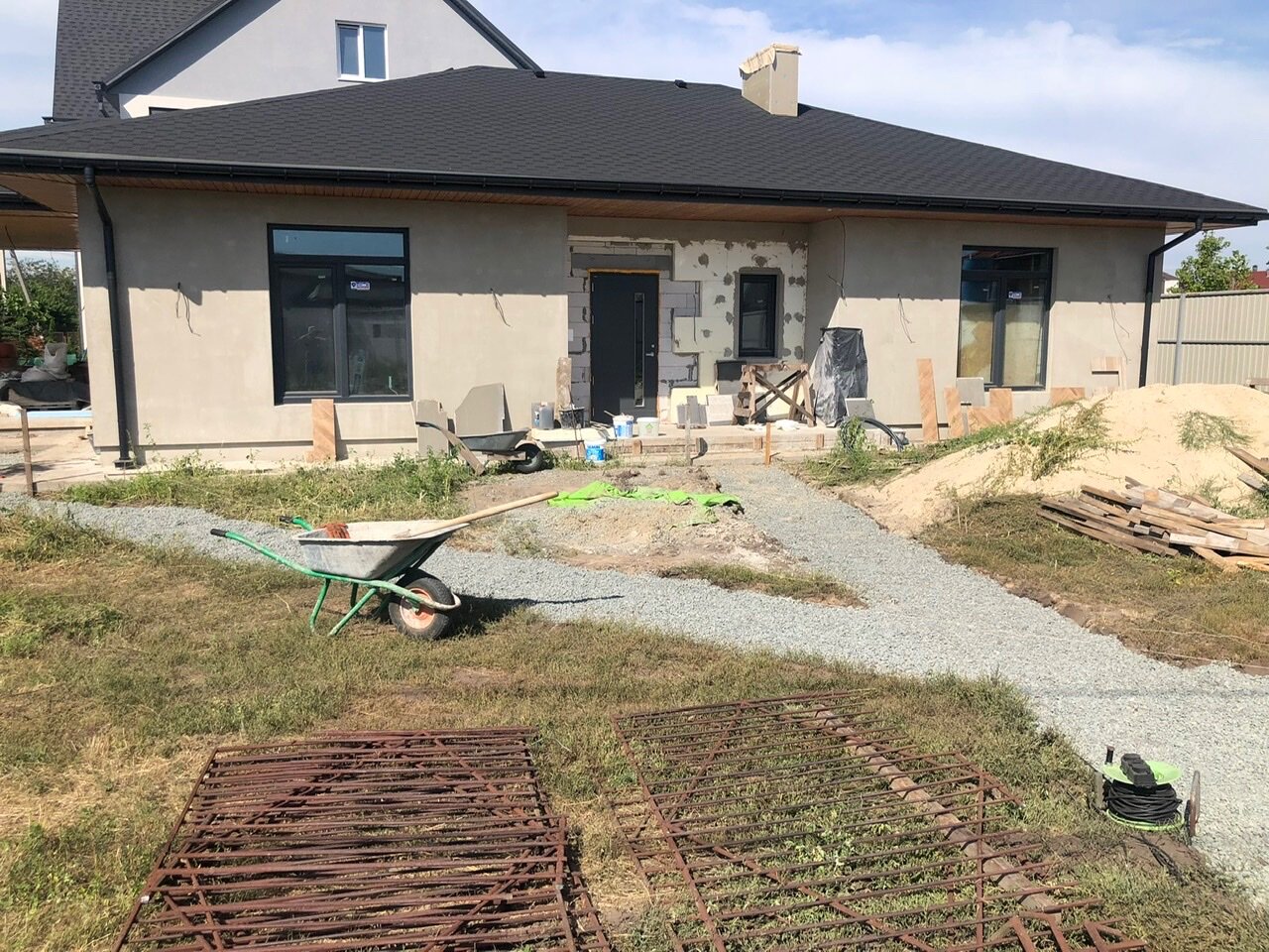

Пиріг стандартний: верхній шар знімаємо, 50-70 мм щебня, 100 мм армірованого бетону. Під паркінг 150 мм.

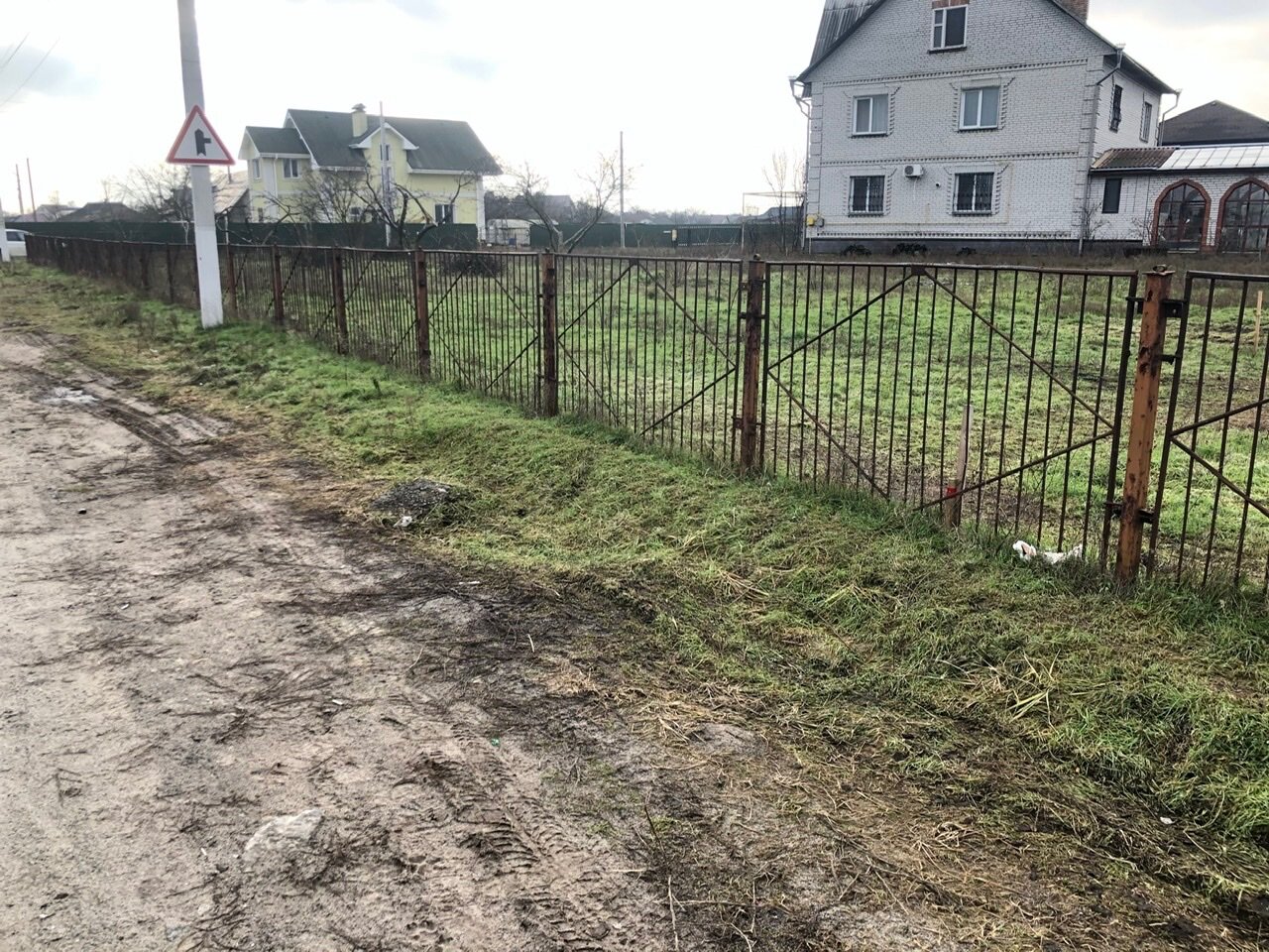

В якості армування використали паркан:
Змінено користувачем Astrolog_ua

28 минут назад, Astrolog_ua сказал:
паркінгу (7х8 м) -
На цьому фото здалось, що ви й мансарду ще добудувати встигли)) у вас з сусідом покрівля прям однакова.
P.S. Прикольне рішення з забором
10 часов назад, @ndrey_Z сказал:
по кольору так.
але в сусіда Техноніколь, а в мене Katepal.
дуже сподіваюсь що років через 5-10 зможу оцінити відмінності.
49 минут назад, KakTuz сказал:
А чего "армирование" на щебне лежит? Оно "в теле" плиты должно быть, а не подкладочным слоем.
ще спитайте чого воно не пов'язане 😉
все зроблять (вже зробили) як треба.
Не бачу закладних поливу під доріжками :-), не бачу швелеру, залитого під ворота й не бачу закладних на ворота. Зробили?
11 часов назад, Татьяна5 сказал:
Закладних поливу немає.
Лоток під закладну видно на першому фото.
Швелер та закладну під ворота буде робити «воротар» - з нього і спрос буде.

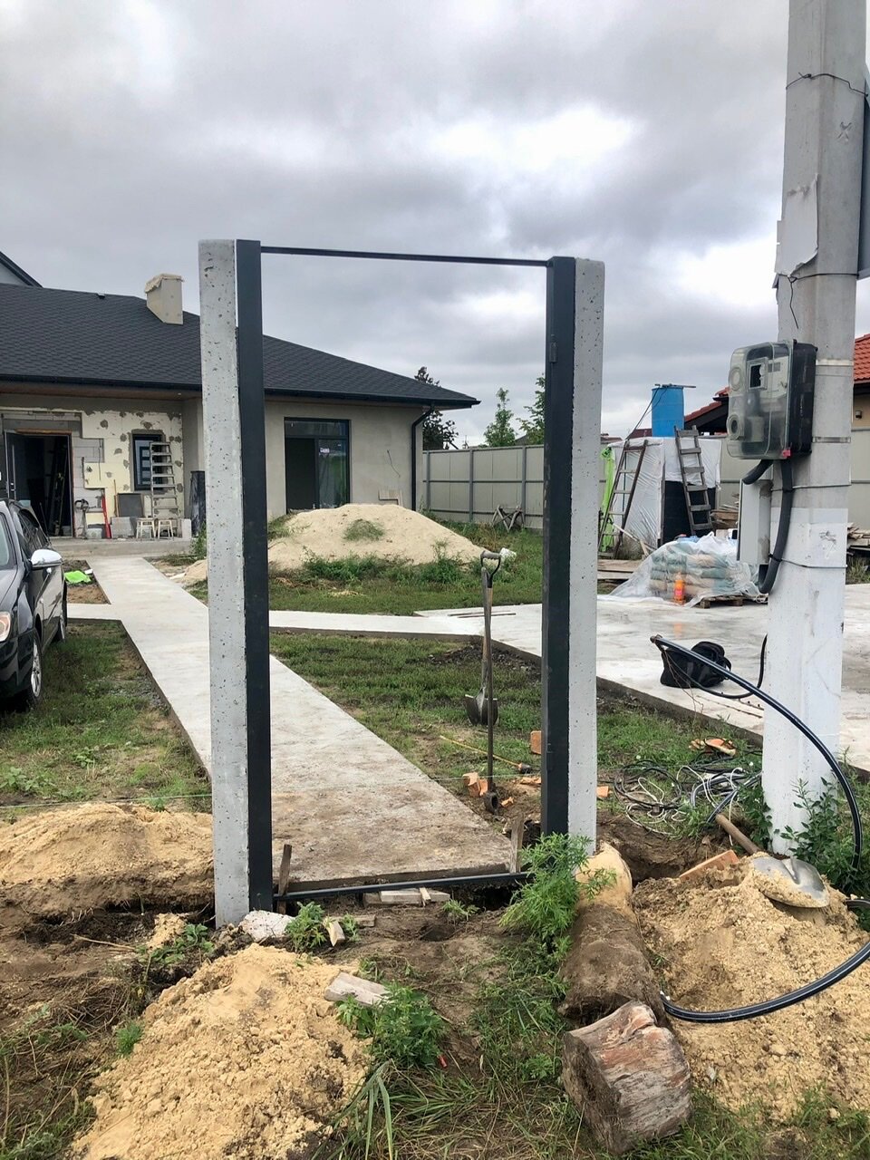

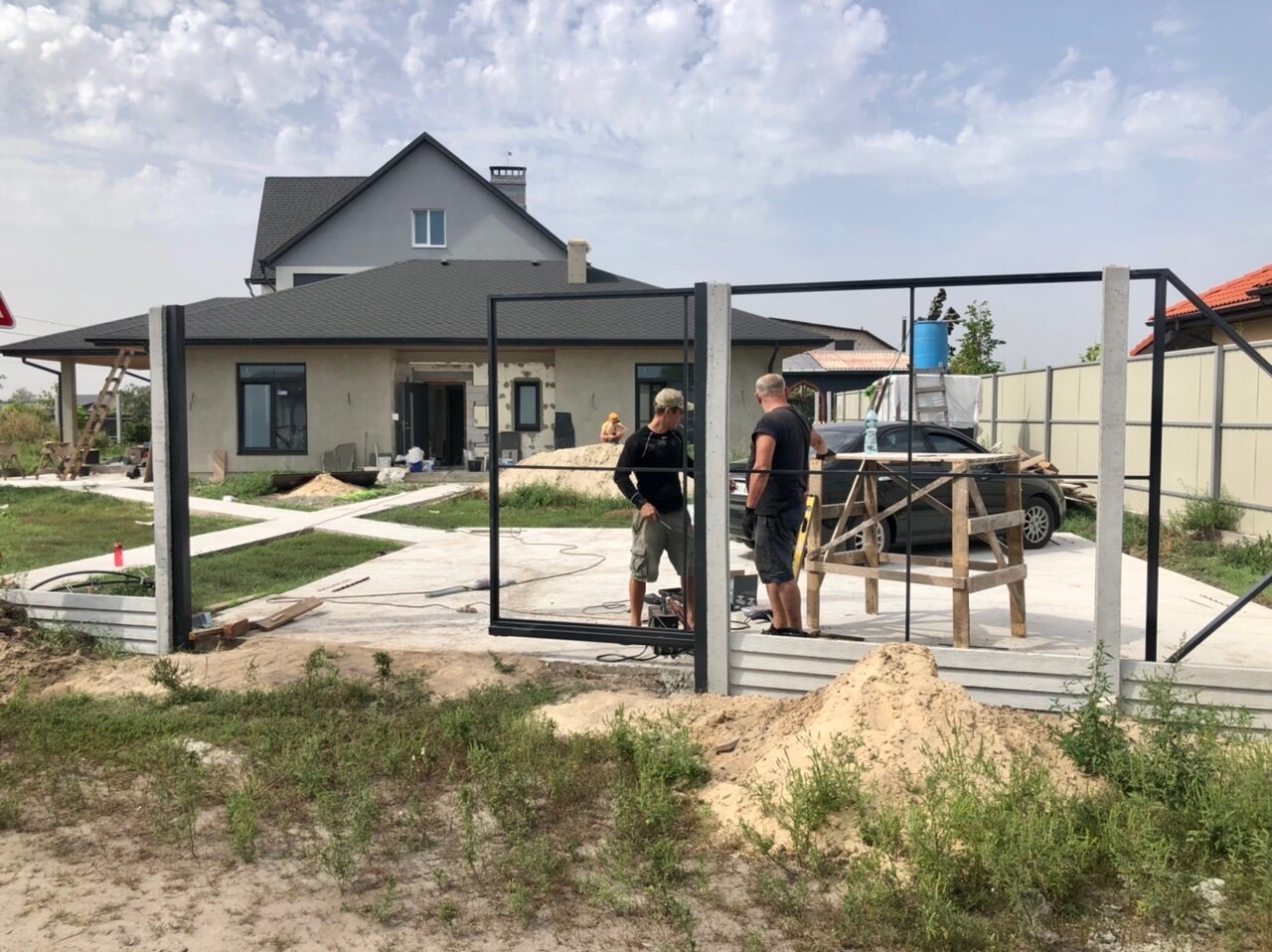

Зробили основу під паркан - 48,5 секцій + хвіртка + ворота.
Встановили ворота та хвіртку.

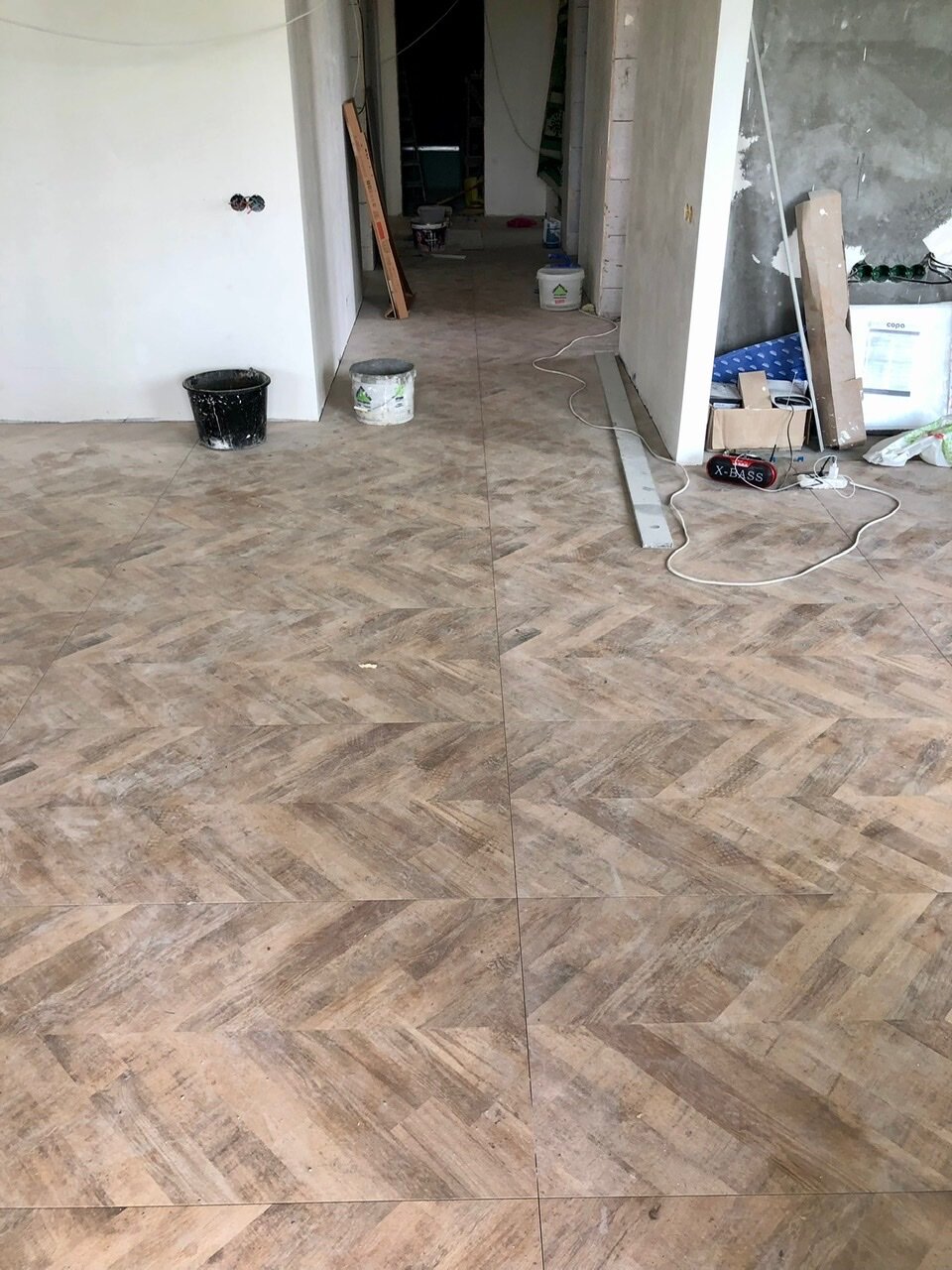

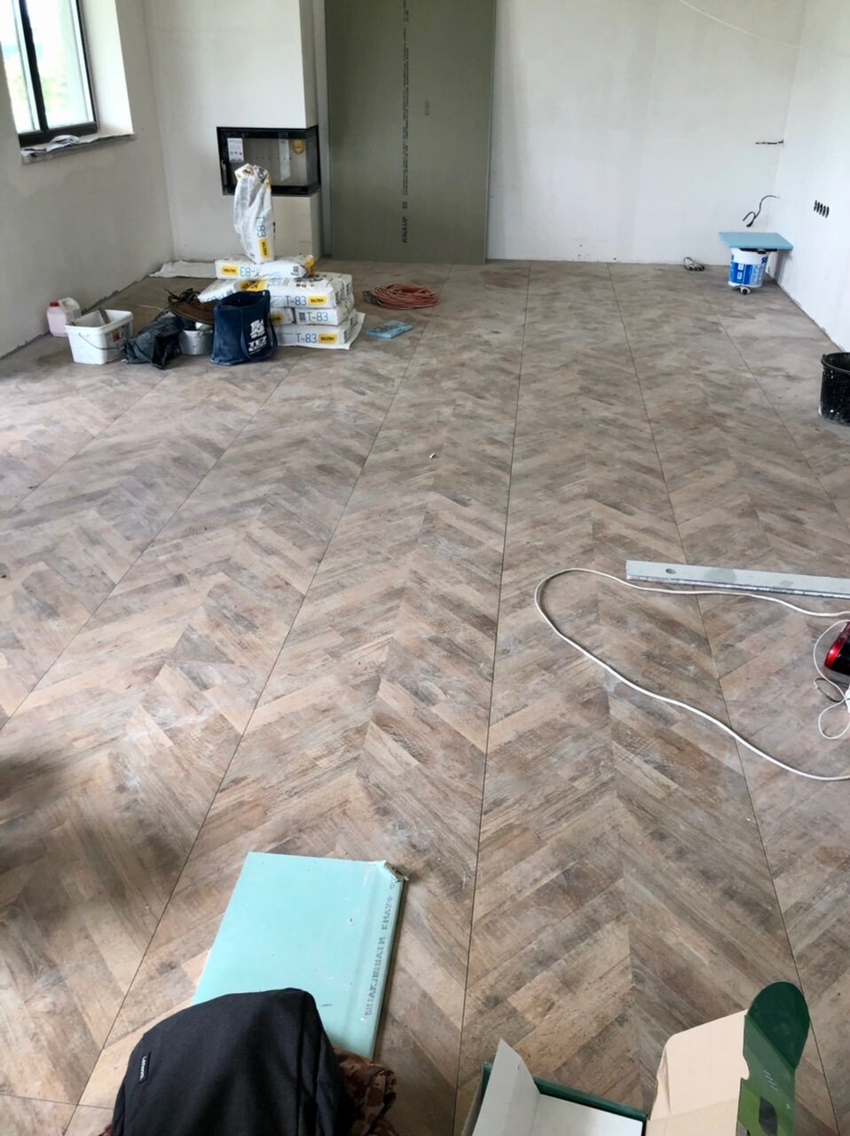

Доклали підлогу всередині. На затирку взяли Mapei Ultracolor Plus. Змішали кольори 134 та 136 (на фото ще без затирки).

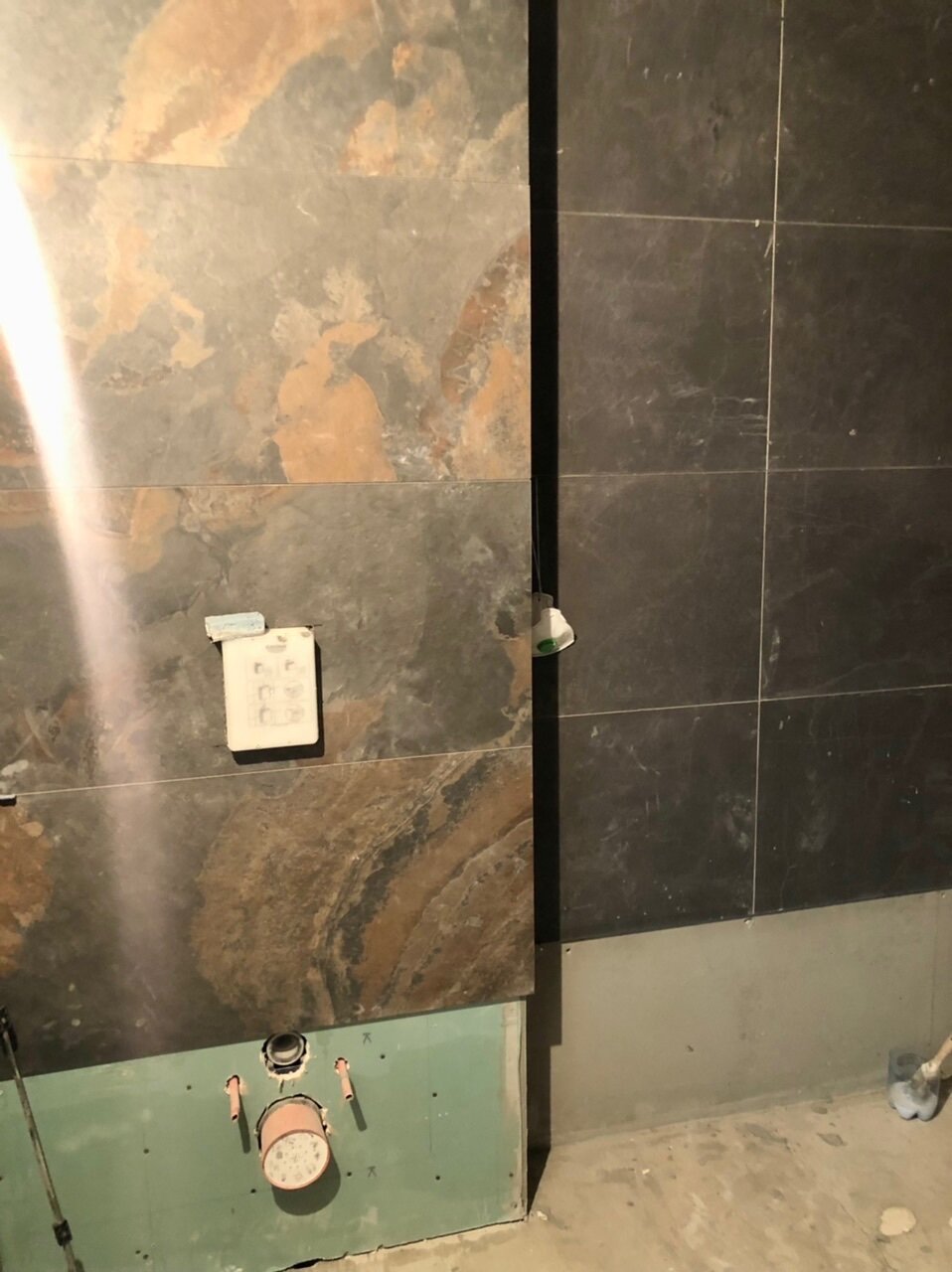

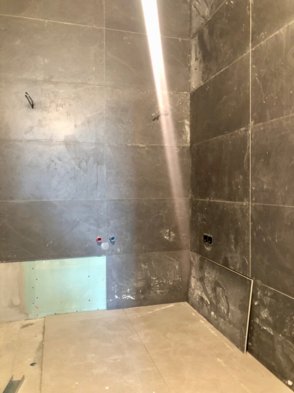

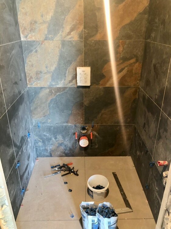

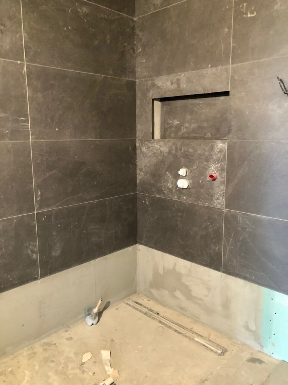

Майже доробили санвузли - залишилось підшити стелю та докласти квадрат біля душового трапу. Ну і помучатися з відкосами бо зарізати кути треба під 45 градусів.
Малий санвузол:
Фото підлоги не передає колір та фактуру - але це керамограніт і наживо виглядає дуже непогано.
Сподіваюсь, як все дороблять, відмиють пилюку та буде нормально світло - можна буде побачити на фото.
Великий санвузол (по годинниковій стрілці):

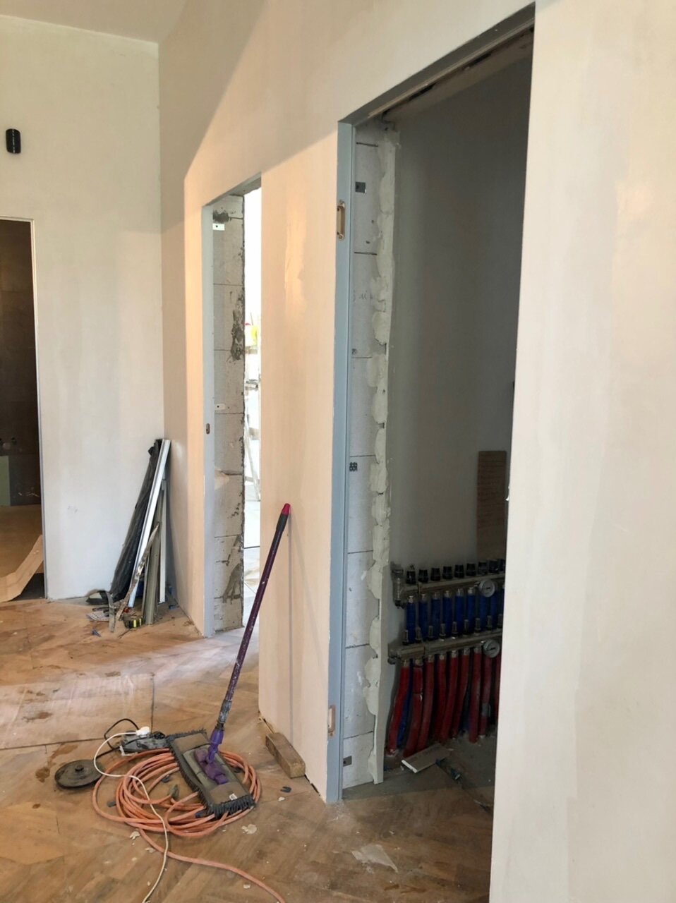

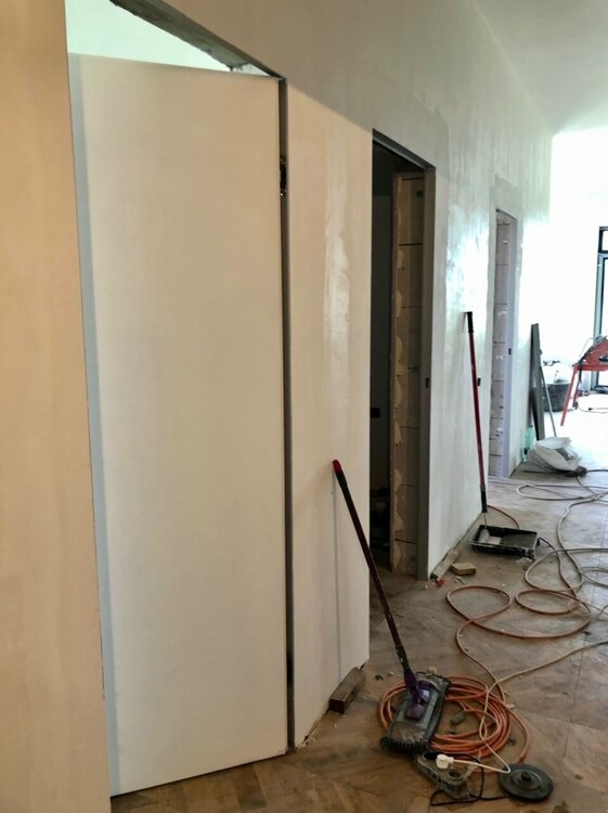

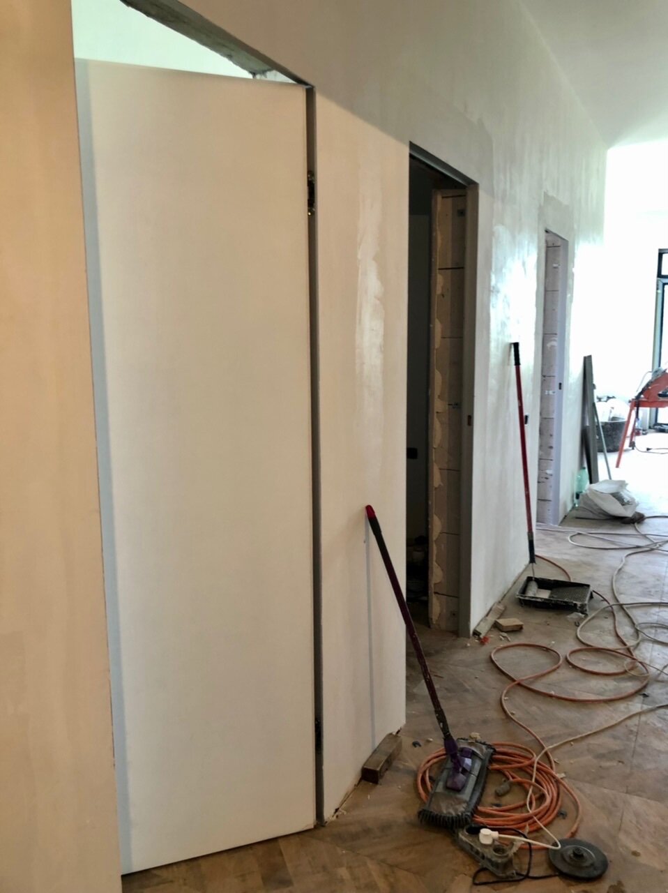

Встановили двері прихованого монтажу під фарбування.
Ось, начебто, і все.

12 часов назад, Astrolog_ua сказал:
Малий санвузол:
Перепрошую, може на фото не видно, але не побачила зарізку плитки під ухил підлоги задля стока води  в душі.
2 часа назад, allanek сказал:
там нема душа. туалет та рукомийник.
Ще трошки і можна заселятися) А що це у вас за паркан такий цікавий? Що це за матеріал між стовпчиками?
15 минут назад, Astrolog_ua сказал:
Мабуть, помилилась. Неважливо вже.
Змінено користувачем allanek
1 час назад, Yull сказал:
так это же еврозабор обычный :)

3 часа назад, Yull сказал:
Європлита з фактурою під дошку.
Грає роль фундаменту.
