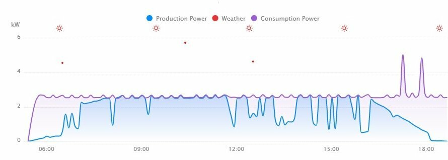

Dalet Опубліковано: 31 серпня 2021 Поділитись Опубліковано: 31 серпня 2021 (змінено) о, как раз в темку. Стартонул гибирд в сетевом режиме, тоесть без АКБ на компенсацию собственного потребления. И вот что вышло: красный - то потребление нагрузкой синий - работа солнца Как бы ничего в этом нет революционного, кроме как одного момента. Инвертор трехфазный, и если применить обычный сетевой инвертор в режиме ограничения то он не сможет довести компенсацию до таких значений как доводит гибирд, поскольку только гибриды могут генерить не симметрично по фазам. Сетевики же генерят одинаково по фазам, а потребление обычно очень не симметрично. Вот так вот. Да и превратить теперь эту СЭС в автономную стоит только стоимости АКБ. Просто добавь АКБ. ограничение генерации.mp4 Змінено 31 серпня 2021 користувачем Dalet Посилання на коментар Поділитися на інших сайтах More sharing options...
mark81 Опубліковано: 2 вересня 2021 Поділитись Опубліковано: 2 вересня 2021 Це хто такі гарні графіки будує?) Посилання на коментар Поділитися на інших сайтах More sharing options...
Dalet Опубліковано: 3 вересня 2021 Поділитись Опубліковано: 3 вересня 2021 7 часов назад, mark81 сказал: Це хто такі гарні графіки будує?) SolarMan з інвертора Deye 2 Посилання на коментар Поділитися на інших сайтах More sharing options...
