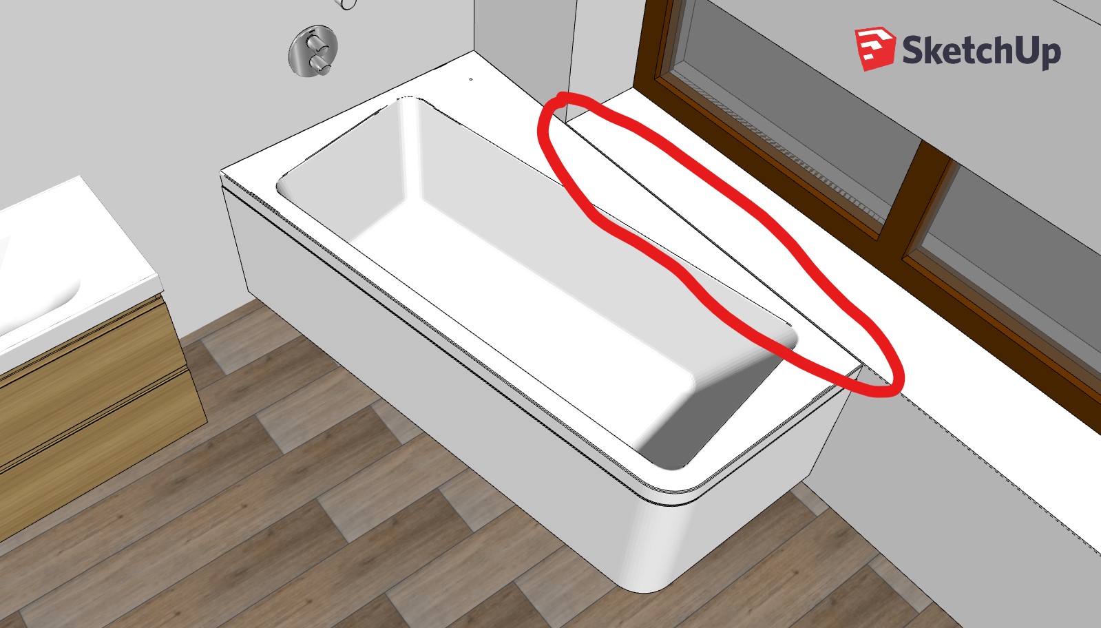

Задача - ассиметричная ванная повле окна с подоконником на уровне поверхности ванны. Ванная скорее всего равак 10, пока не куплена но очень вероятно. Как сделать примыкание ванны и поверхности горизонтальной, может у кого-то есть фото такого узла, не рендеры абстрактные
а подоконник из какого материала ?
пока из кирпича, по факту будет либо плитка либо думаю может заказать акриловый "подоконник" но не уверен
Делайте подоконник на пару мм выше.
Тогда стык ванна подоконник получится красиво засиликонить.
А я бы посоветовала сделать из акрила. Поменьше всяких герметиков.
А это как?
Видимо подразумевался "подоконник" из акрила, я такой вариант тоже рассматриваю но у него есть ряд не понятных мне нюансов
Полюбе стык двух предметов нужно будет проходить герметиком.
Ну да но стык акрил-акртл по идее может быть очень притертым и хорошо склеиваться, если конечно у ванны бортик прямой, и с-но шов будет минимальным. Но там возникают другие вопросы - например не попадание в цвет, разные режимы желтения и износа и тп.

В 04.06.2021 в 20:33, Vitaliy67 сказал:
А это как?
Будет все цельное, ванная-подоконник☺️. Проконсультируйтесь с производителями.
