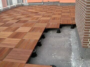

В данном случае терраса - это эксплуатируемая плоская кровля. Я за новыми технологиями в плоских крышах не слежу, но помню как такие террасы делались раньше:
-есть перекрытие над жилым помещением. На перекрытие пошёл пирог: керамзит, молочко, пеноплекс, стяжка с уклоном в сторону водосточных воронок. Разумеется устанавливаются водосточные воронки для плоской крыши со всеми прилегающими. На стяжку делают три слоя наплавляемой рулонной кровли и четвёртым слоем катают броню. И уже на броню укладывают плитку на подставки. Получается между плитками щели и между плиткой и кровлей есть пространство. Луж нету, так как вода беспрепятственно уходит через водосточную систему.
Примерно так:
Примерно так:

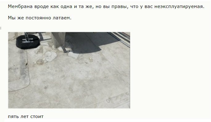

сделать из терассы плоскую кровлю- если нет разуклонки- делаете ее с помощью эппс, и кладете кровельную мембрану, водостоки и вуаля.
вид остается такой же.
погуглите на форуме дома с плоской кровлей - ни у кого ничего не течет.
