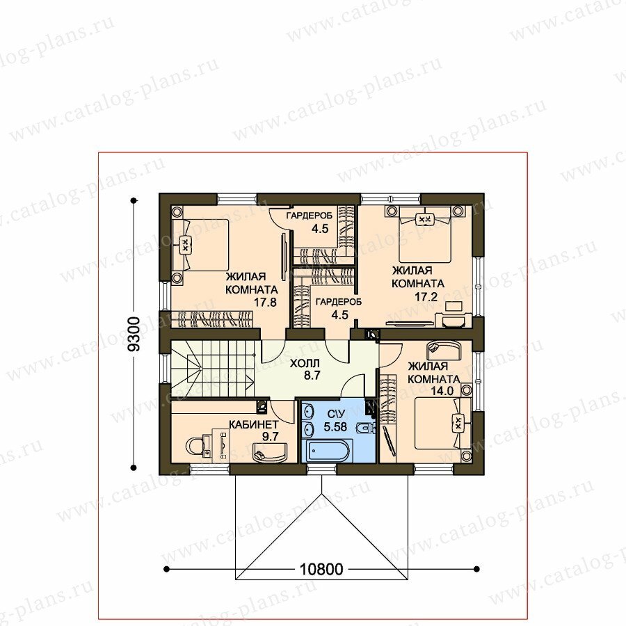

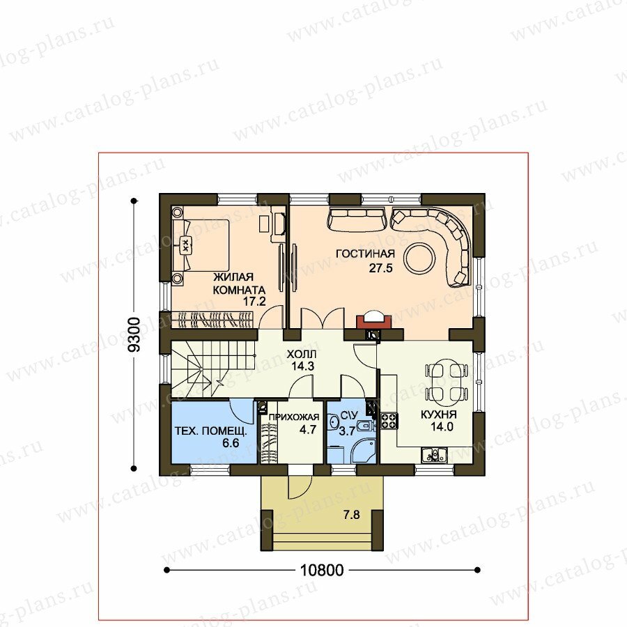

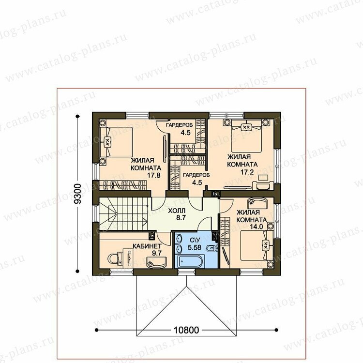

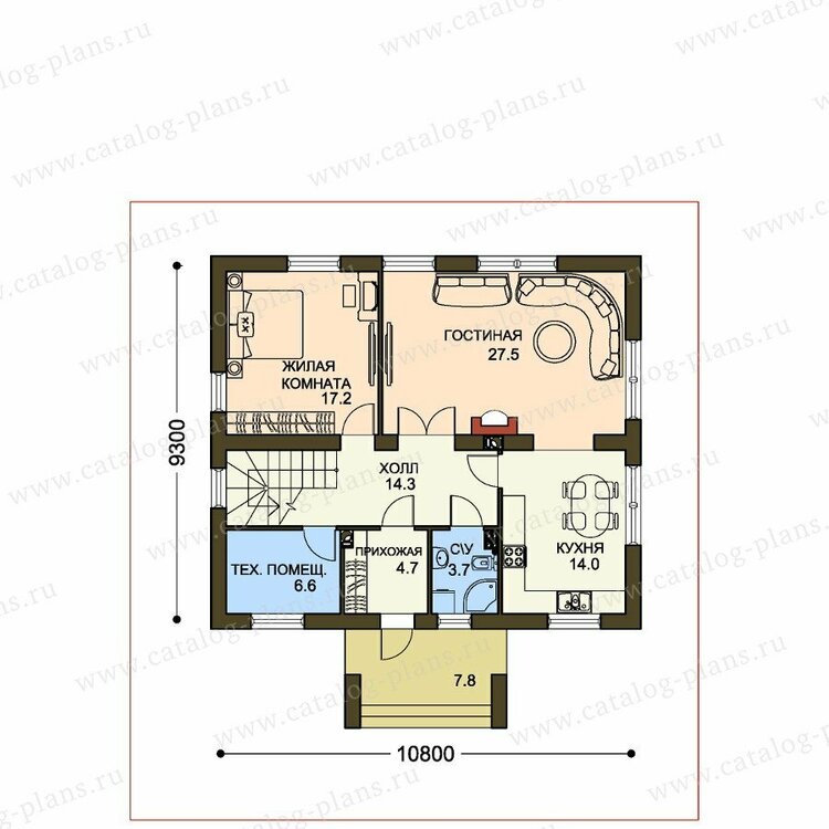

Добрый день.
Осенью 2020 года был куплен участок 30*50 метров в окресностях Василькова , и на данный момент занимаемся поиском проекта. Дом планируется 2 этажа для семьи из 4 человек. На даном этапе подключено электричество. Нашли подходящий как нам кажется проект, поэтому  прошу критики или замечаний по планировке. Планировку нашли на российских сайтах, возможно есть предложения и для покупки в Украине.
Фасад выходит на северо-восток. Проект планируем размещать на участке  в зеркальном отражении.

Множте на 2. У нас схожий будинок тільки трохи меньший, минулого року коробка нам вийшла в 50 тис.дол. Загалом плаанування непогане, якщо вам треба 4 спальні і ще кабінет. Єдине я не розумію об"єднаних санвузлів у великих будинках, ще й таких маленьких.
