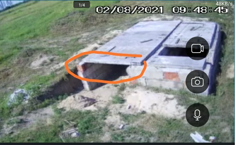

Балка над заездом в гараж.
Ni_Seriy
Добрый день.
Подскажите как сделать балку над заездом в гараж в цокольном этаже?Нужно покупать готовую балку или делать самому? Сверху бедет еще два этажа с газобетона

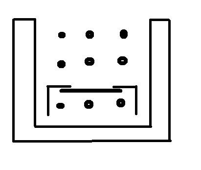

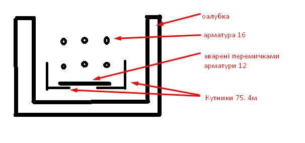

Маю зараз схожу ситуацію. Плити перекриття будуть йти вздовж. теж треба зробити балку над гаражем в цоколі. ширина пройому 3м. поверх має бути ще 1 поверх з мансардою газоблок.
Планую зробити так як на малюнку.
Пропозиції та скарги приймаються.
На мою думку такого буде достатньо
Це думаю інтегрувати в армопояс.
Если уголок перевернуть и использовать как низ опалубки, его прочность на изгиб возрастет.
второе - лучше балку увеличить в высоту, если конечно есть возможность. А вообще такие весЧи тут вам каждый второй форумчанин расчитает.
  • Хаха 1
Если что - у меня примерно такая же балка с двумя сотыми уголками, так вот по поводу их перевернуть - это не я придумал, а расчет инженера конструктора Долгова, проживающего в Днепре.
20 часов назад, kovalenko сказал:
я правильно понял в плане перевернуть?
Ну и растановка прутев подругому.
Спасибо за ответ
В 10.08.2021 в 16:29, Stepan Sturko сказал:
На "думку" в таких делах не стоит полагаться...
Только расчет поможет выбрать правильную схему ...
7 часов назад, Stepan Sturko сказал:
Спасибо за ответ
правильно не пихать уголок туда, где он не нужен.  армирование назначаеться не просто по расчету, а еще важно как арматура расположена в балке

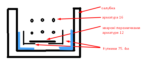

Я так понимаю, что уголок внизу - это закладная для ворот, потом все равно устанавливать. Тогда ничего переворачивать не надо. Просто положить на самый низ опалубки и по углам до упора завести.
Синим показано. Другого назначения уголков, кроме как дверной коробки- я не вижу
