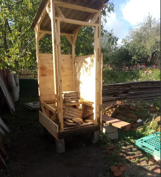

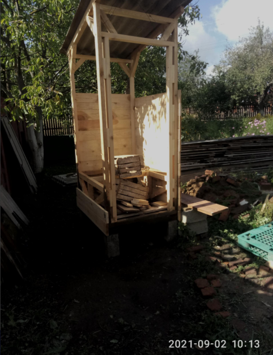

С Вашего позволения напишу здесь чтобы не плодить много тем. Строю вот "комнату переговоров", так наз. туалет)). После постройки думаю чем его вскрыть. Видел в ютубе там мазали пропиткой на алкидной основе содержащей антисептик. Спрашивал в магазине у нас такого нет. Нижнюю обвязку помазал отработкой. Туалет будет внутри сарая или навеса с профнастила. Может просто краской его покрасить? Спасибо за внимание.
В 02.09.2021 в 13:18, Gitan сказал:
"Шведская" краска.
Спасибо. Вроде смотрел в интернете, есть такая, будем искать.

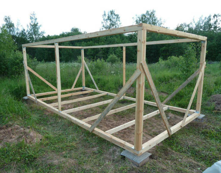

Итак, комнату переговоров)(туалет) построил, покрасил, надо строить сарай с профнастила. Смотрел цены в магазинах на профильную трубу, дорого немного. Возник вопрос - можно ли сделать каркас из соснового бруска 40х70 мм. У меня его в гараже довольно осталось и некуда его девать. Примерный размер сарая 4 на 5 м и с неправильной геометрией как писал выше. Всем спасибо за внимание и хорошего дня.
Та каркас сделать то можно, конечно раскрепив его, тут наверное важно основание (фундамент / плита).
В 25.09.2021 в 17:58, kovalenko сказал:

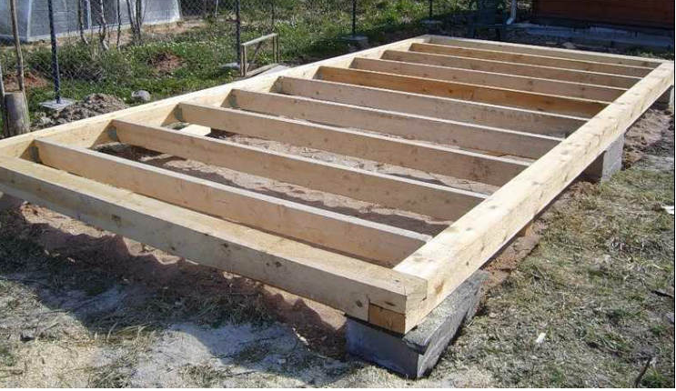

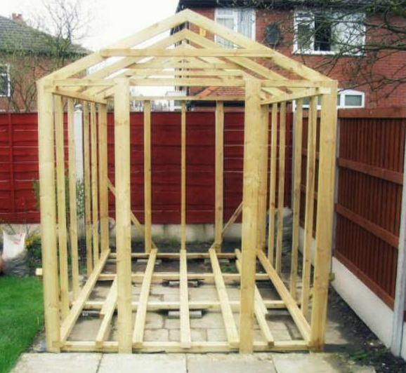

Фундамент хочу самый простой - бетонный столбик над уровнем земли см 30 заливается из бетона, в землю сколько - надо почитать. При заливке бетона посредине вставляется уголок от 50 мм и через пару дней снимай опалубку и крепи стойки саморезами к уголку.
Вот такое примерно хочу, только без нижней части. Тоесть от низу будут идти одни стойки. Пол я потом или заасфальтирую. или плиткой заложу

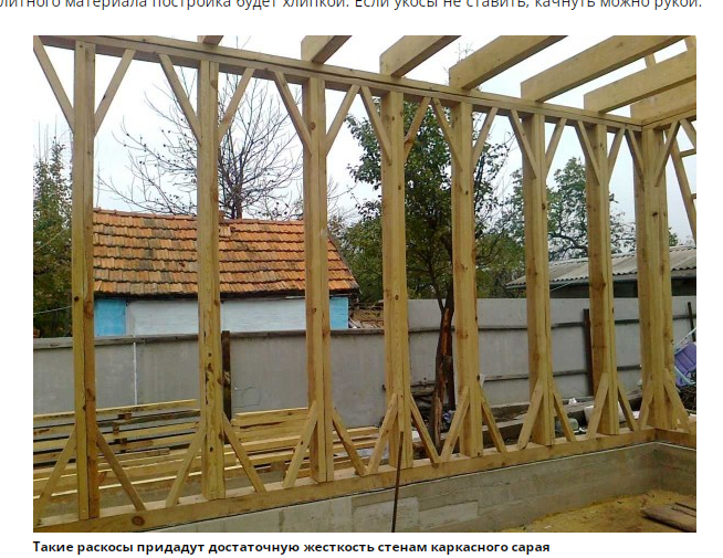

И обратите внимание (на последнем фото), мало того что каркас раскреплен, он поставлен на цельную монолитную ленту.
17 часов назад, kovalenko сказал:
Таки да, монолитная лента. А зачем? Это фундамент под капитальную постройку из блоков, кирпича,т.д. и т. п., мне кажется.Какая то большая нагрузка будет на этот фундамент? Итак думаю вернуться к профильной трубе, железо есть железо. Был бы брус потолще, строил бы из него, а 5х7 как то хлипковато будет...
