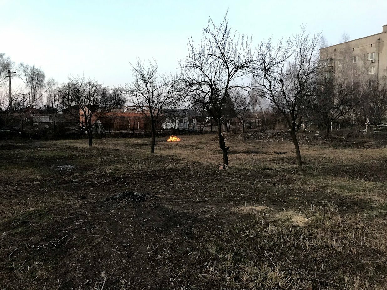

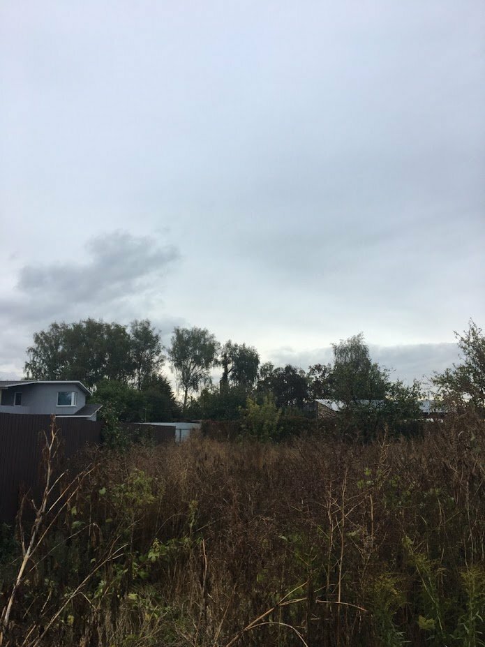

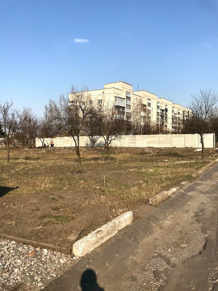

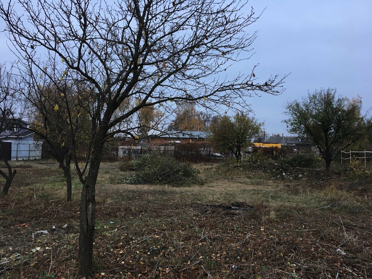

ROS_SUMY Опубліковано: 12 серпня 2021 Поділитись Опубліковано: 12 серпня 2021 Тема скорее всего создана для того чтобы сохранить хронологию событий великого будівництва...) Итак: осенью 2018 года был приобретен участок, прелесть которого заключается в шаговой близости от квартиры где живем сейчас, наличием всех коммуникаций (газ/вода/городская канализация) и кума за забором. Тихая улочка на которой мой дом будет 4м😜 Работы 18 года закончились установкой "забора" в виде палок и натянутых бело красных лент ну и высаживанием плодово ягодных... 5 Посилання на коментар Поділитися на інших сайтах More sharing options...

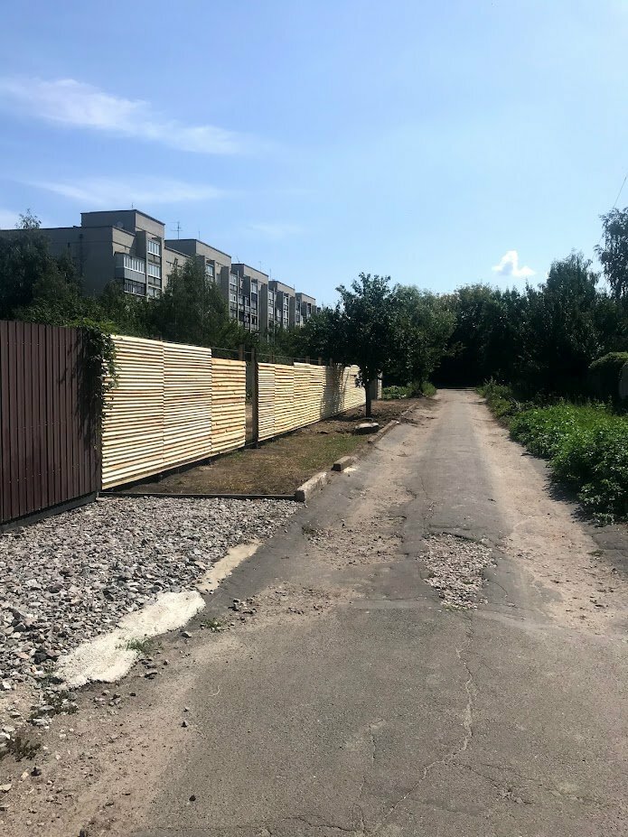

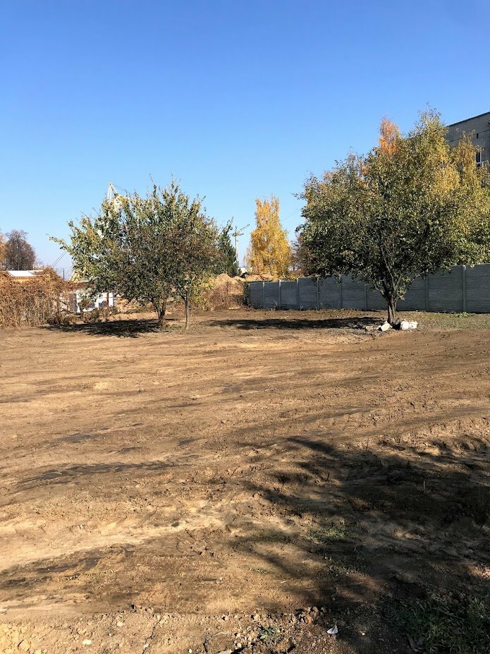

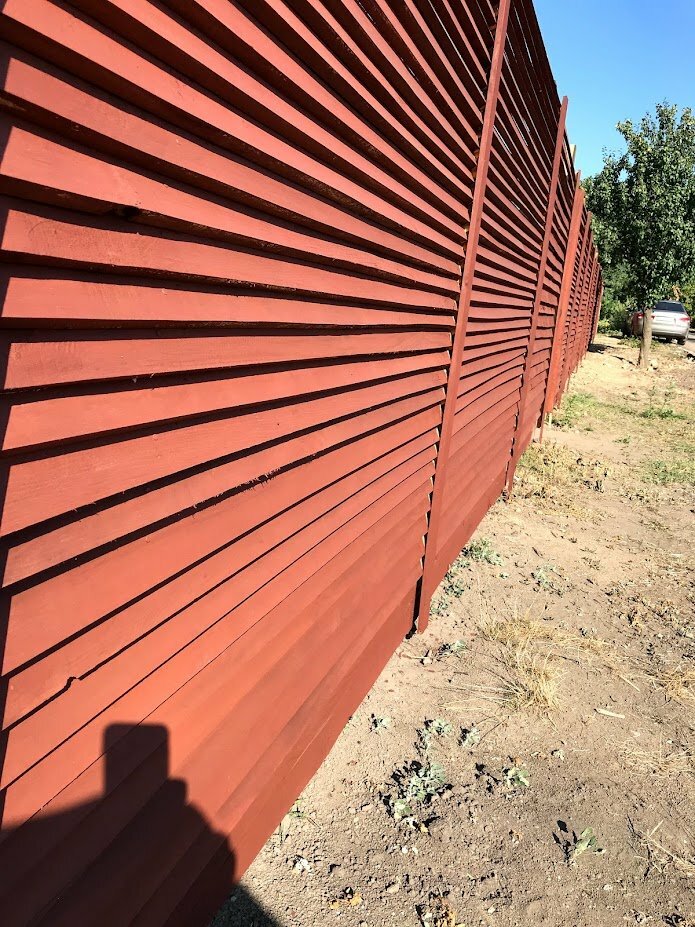

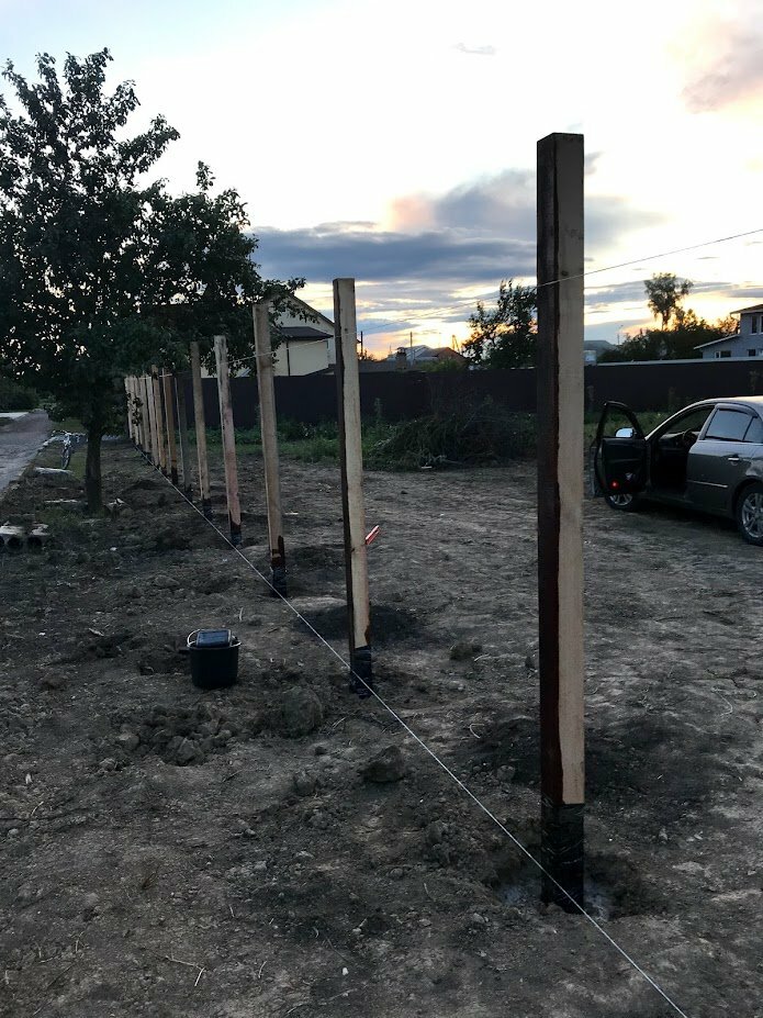

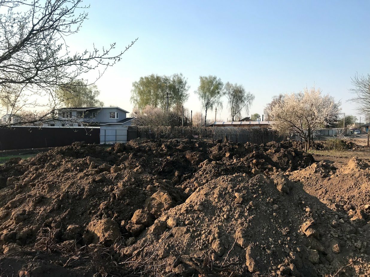

ROS_SUMY Опубліковано: 12 серпня 2021 Автор Поділитись Опубліковано: 12 серпня 2021 (змінено) Год 2019, попутно делался ремонт в "запасной" квартире, поэтому до участка особо денег не доходило Поставили забор, поровняли участок Змінено 12 серпня 2021 користувачем ROS_SUMY 4 Посилання на коментар Поділитися на інших сайтах More sharing options...

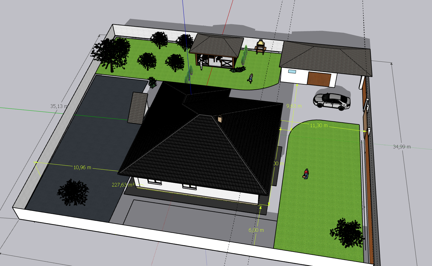

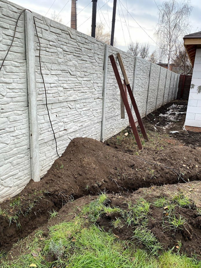

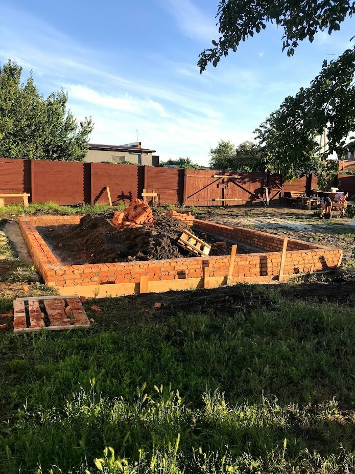

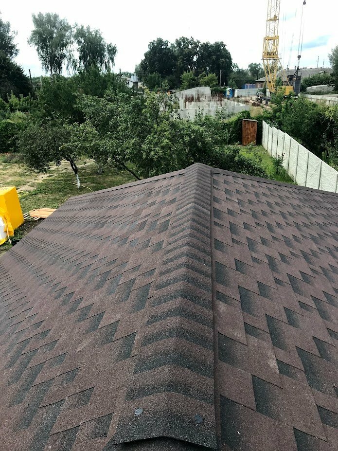

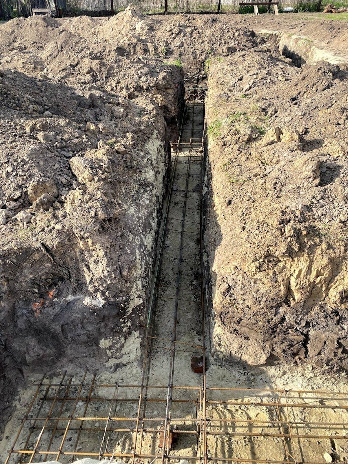

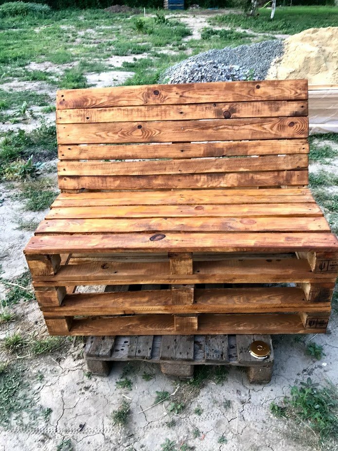

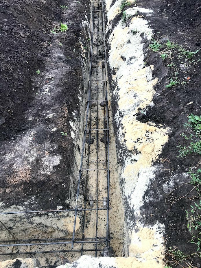

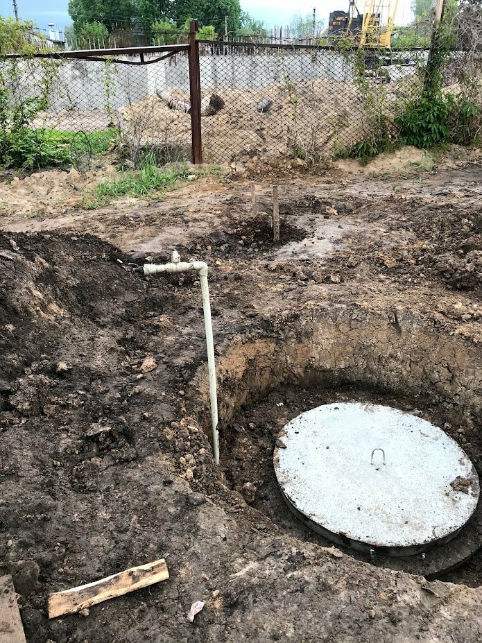

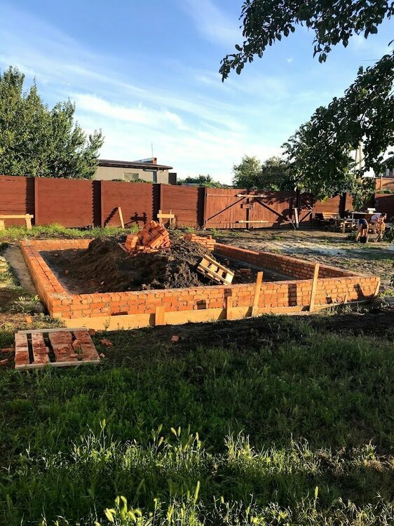

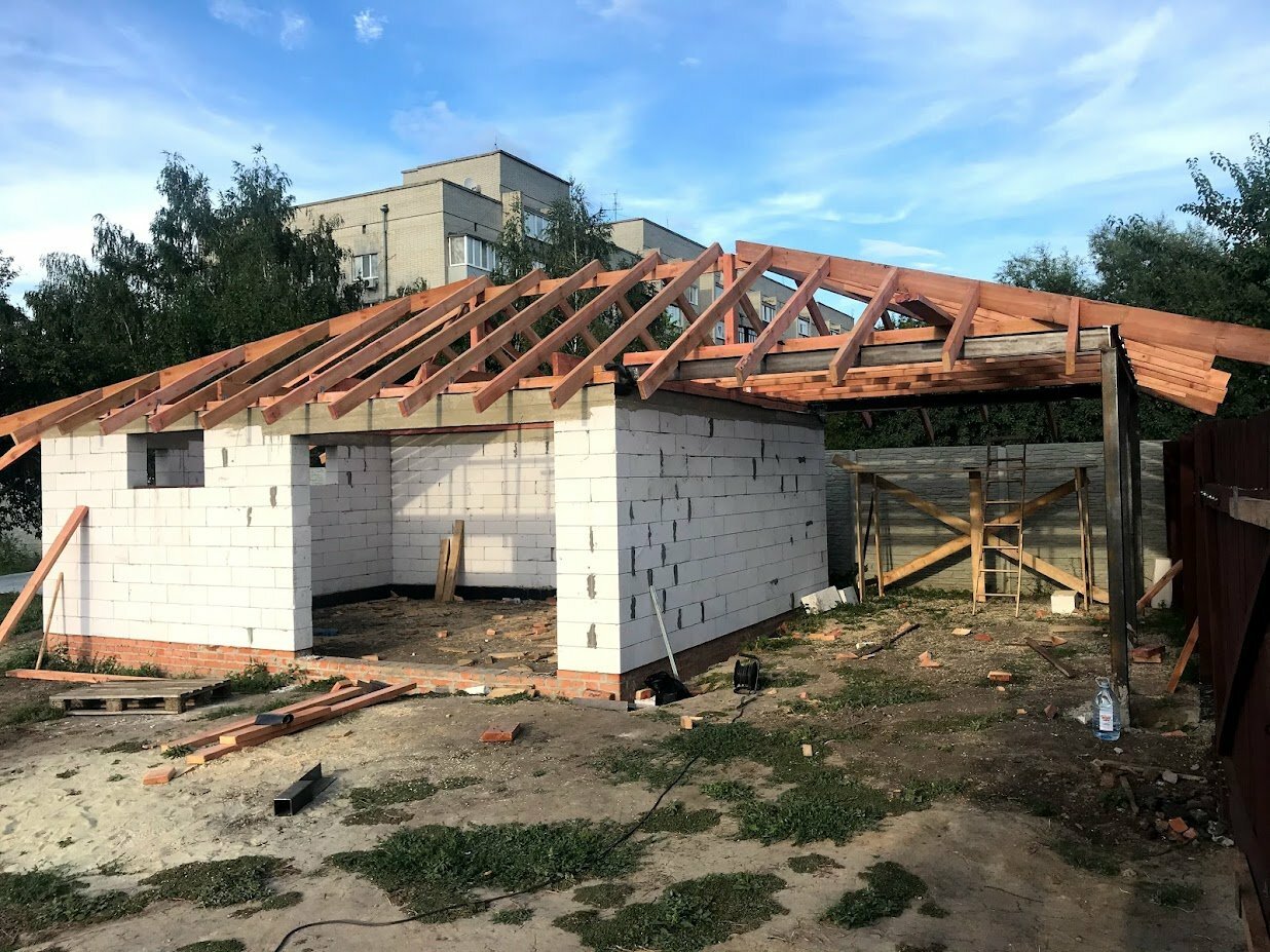

ROS_SUMY Опубліковано: 12 серпня 2021 Автор Поділитись Опубліковано: 12 серпня 2021 (змінено) Год 2020 Решили потренироваться на постройке гаража... Голова уже начинала пухнуть от расположения будущих построек на участке, участок с южным фасадом, сзади на севере намечалась стройка многоэтажки, несколько раз концепции менялись и менялись, переносились ворота и калитки, менялись размеры и расположение гаража, навеса и будущего дома. В итоге пришли к следующему варианту Начали, радовало то что не было проблем в строителях ) Подключил свет, поставили скважину Ну и куда ж без мебели из поддонов) Ну а дальше классика: траншея, арматура, бетон, стены, крыша... Вспоминаю прошлогодние цены на дерево и плачу... Змінено 12 серпня 2021 користувачем ROS_SUMY Добавление 7 Посилання на коментар Поділитися на інших сайтах More sharing options...

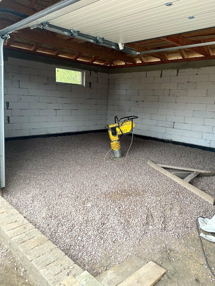

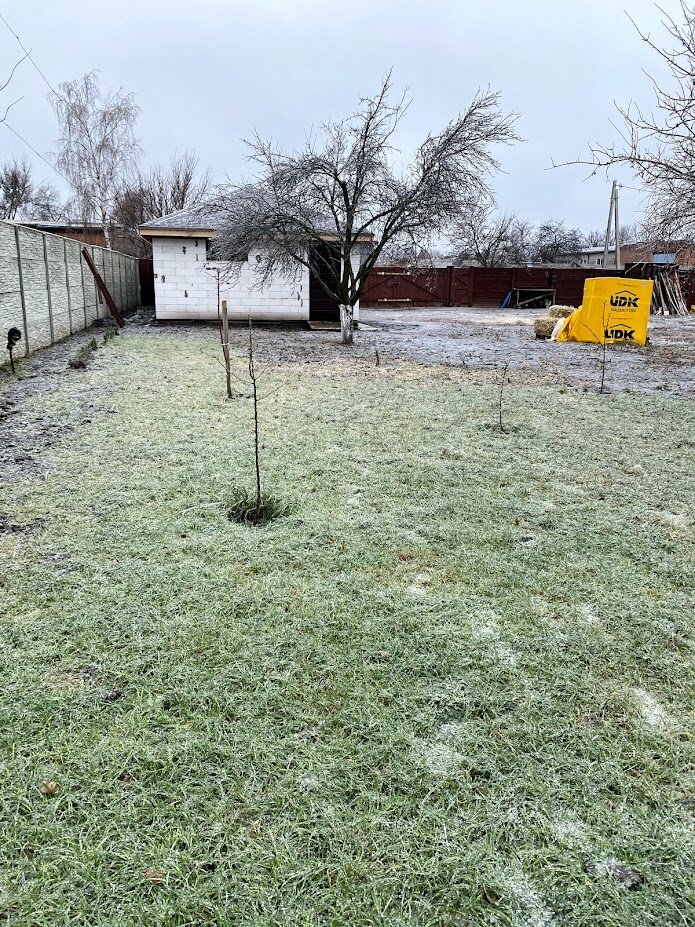

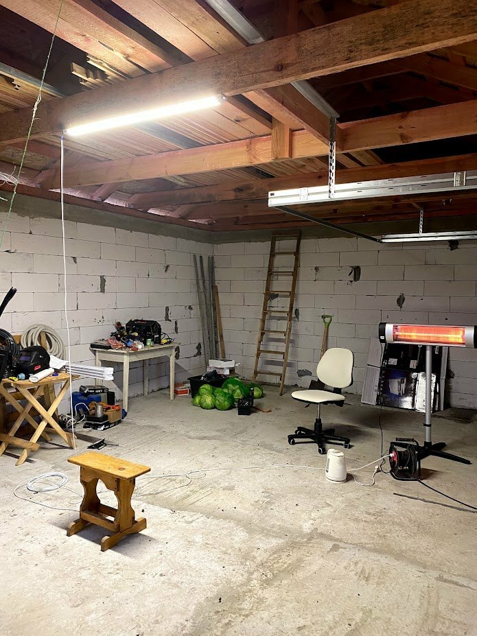

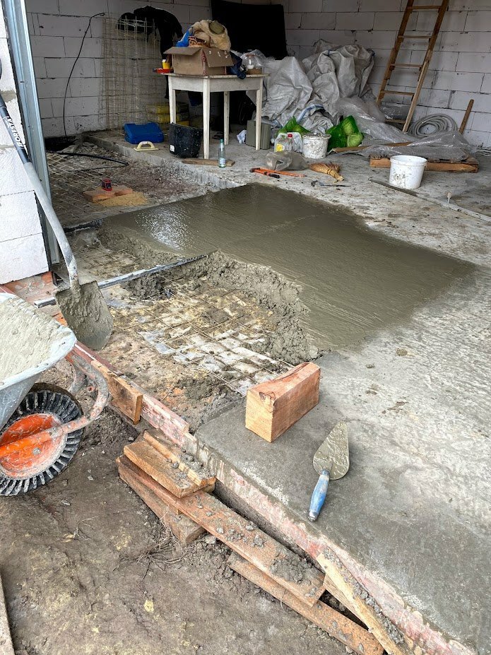

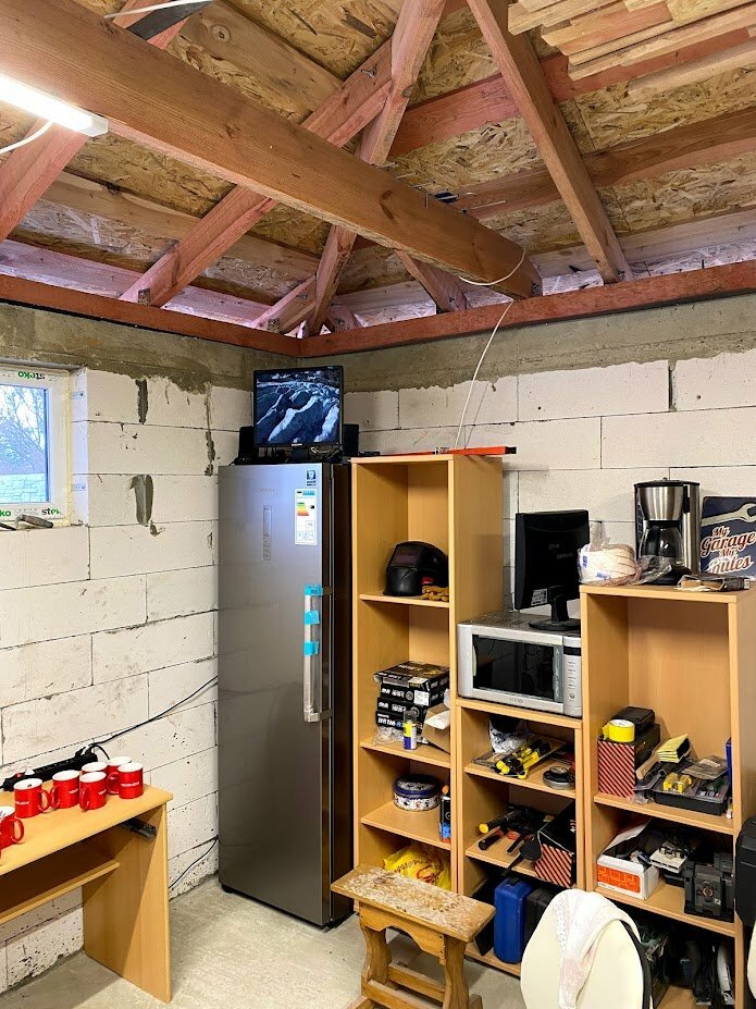

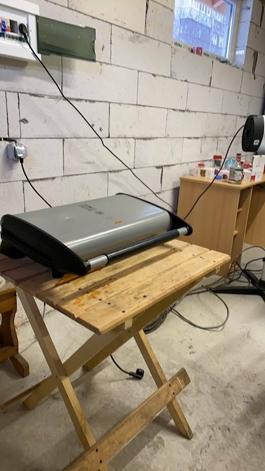

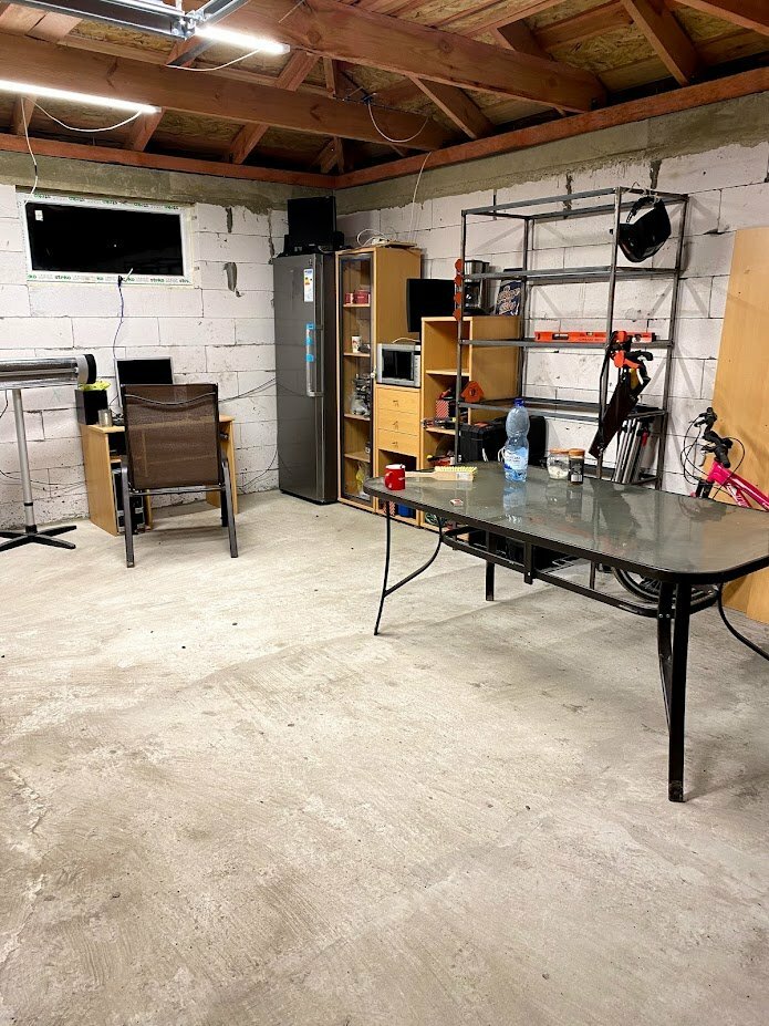

ROS_SUMY Опубліковано: 12 серпня 2021 Автор Поділитись Опубліковано: 12 серпня 2021 Едем дальше. Естественно не будучи олигархом пытался подэкономить выполняя некоторые работы (иногда первый раз в жизни) самостоятельно Строительный сезон подходил к концу Но гараж не скучал и зимой, став местом ежепятничних посиденьок 10 1 Посилання на коментар Поділитися на інших сайтах More sharing options...

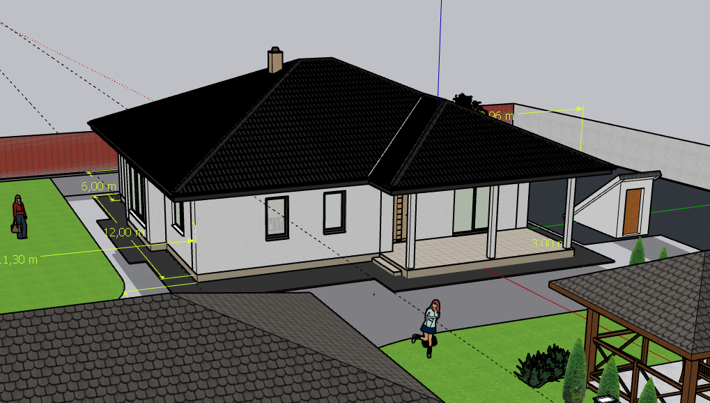

ROS_SUMY Опубліковано: 12 серпня 2021 Автор Поділитись Опубліковано: 12 серпня 2021 (змінено) Впереди была зима и куча времени дабы определится с проектом, забегая на перед скажу что думал что это будет просто! Хоть и маленкий, но опыт постройки гаража и баланс на карте, говорили мне что нужно что то небольшое и компактное! Изначально хотелось только одноэтажник. Были желания то с 4мя спальнями то с 3мя, но обязательно с большой гостинной. Почему то запали в душу именно польские проекты - из них и стал выбирать. Но тут как в поговорке "то штани короткі то рубашка довга..." было пересмотрено куча сайтов, кучу раз останавливался вот на єтом и все...Z10, 69, дом под красной рябиной...от Архона от Z500 от extradoma и еще кучи) пытался рисовать самостоятельно но получалось как все в той же поговорке. То кухня маленька и гардеробной нема, то зачем нам там окно? а как туда поставить двери? и т.д. А хотелось всего: и веранду и два санузла и топочную и гардеробную. Короче голова рэпалась от обилия информации, польские сайты с планировками снились уже по ночам. И тут отдельное ОГРОМНОЕ СПАСИБО я должен сказать Сергею Drosselbeere! Выслушав все наши хотелки описанные выше, расположение дома и входной группы (о этот южный фасад..) попредлагав свои варианты был предложен проект который устроил меня целиком и полностью! Ту было всё! и даже эркер !) Змінено 12 серпня 2021 користувачем ROS_SUMY 4 Посилання на коментар Поділитися на інших сайтах More sharing options...

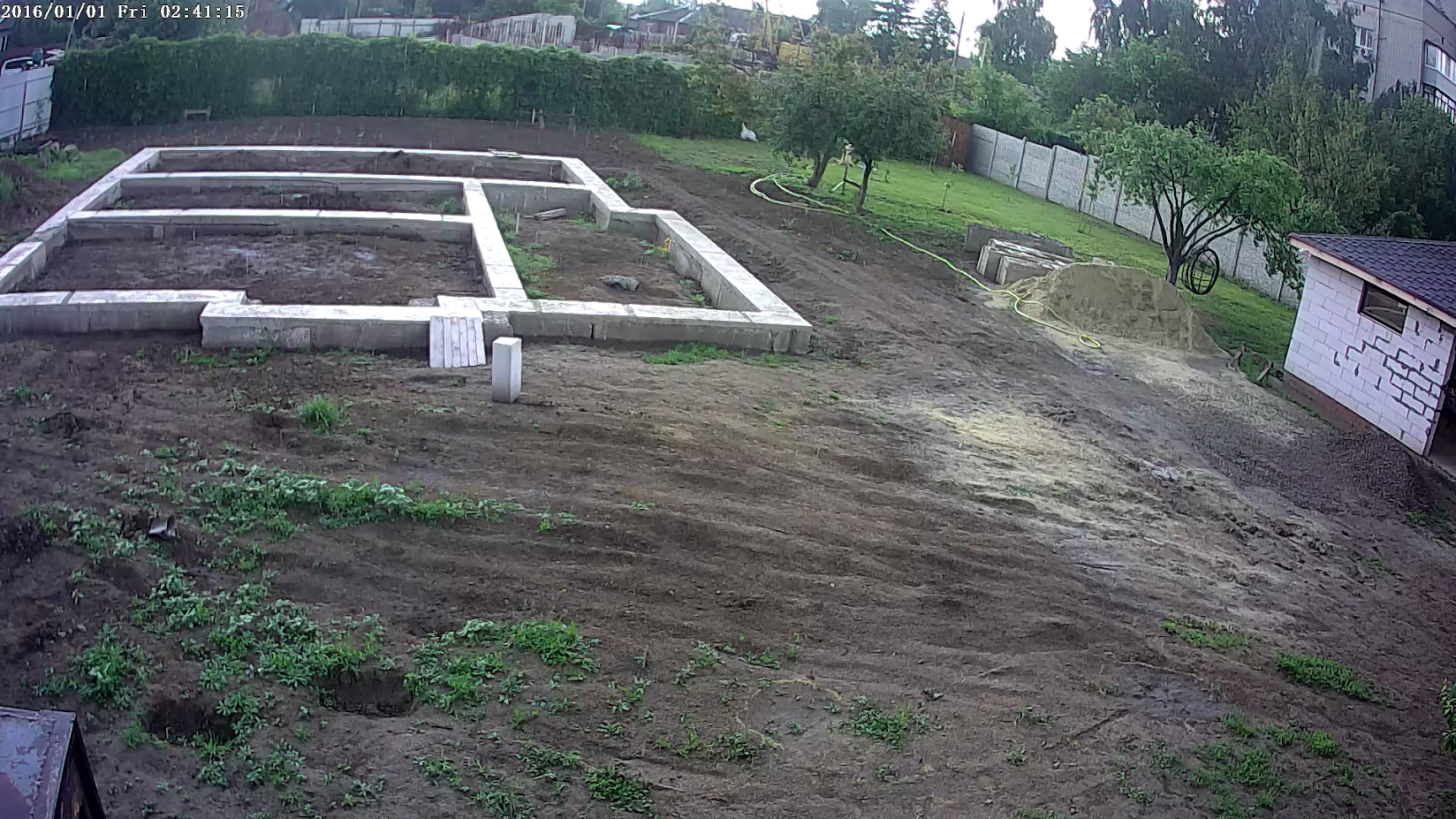

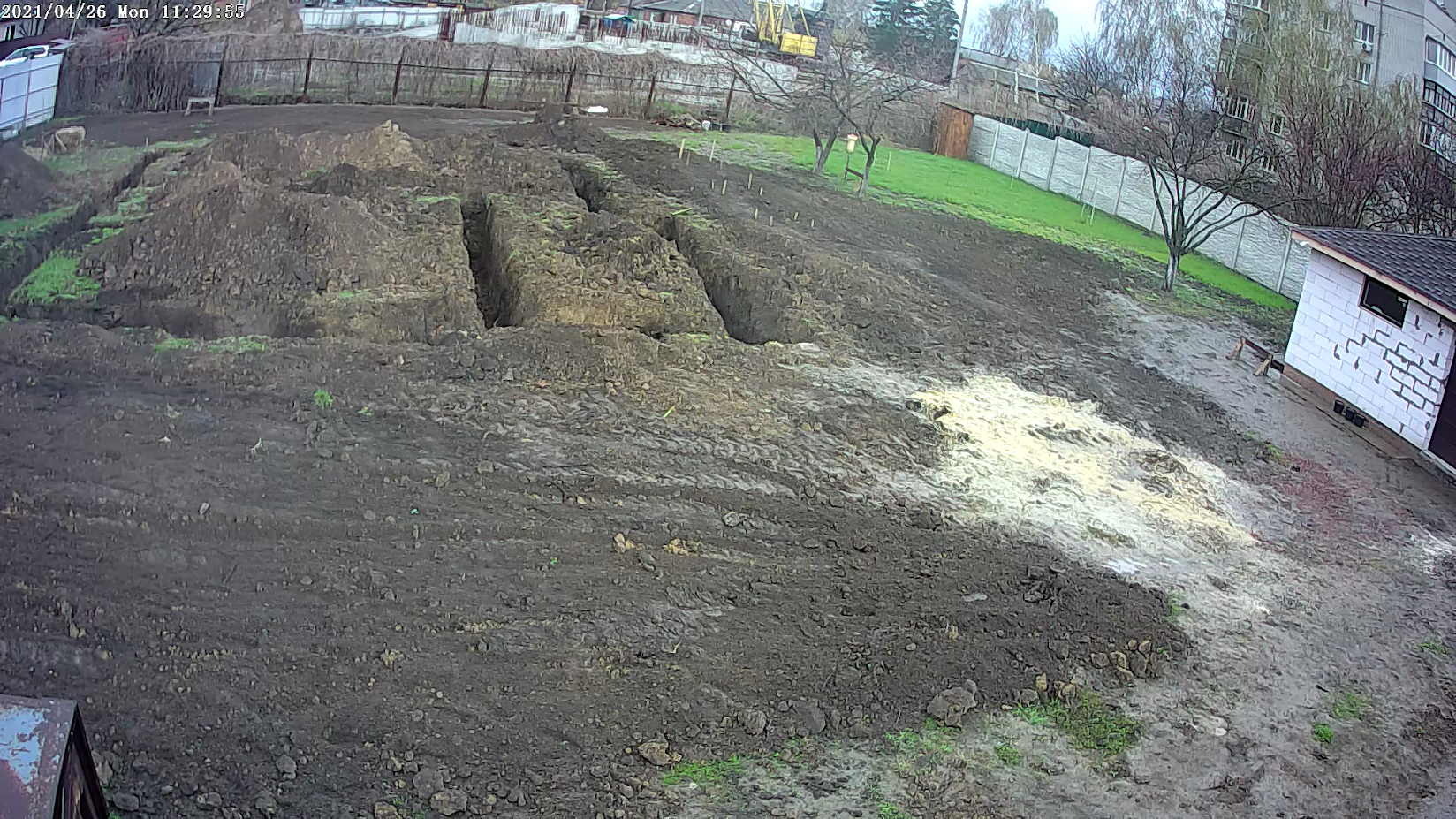

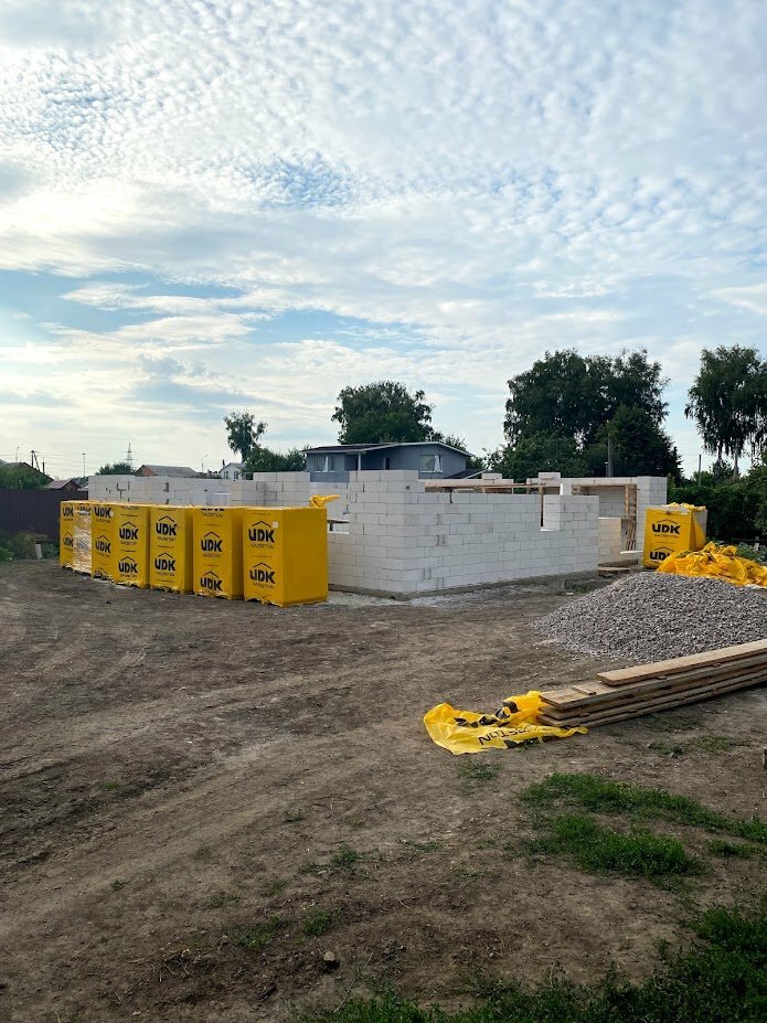

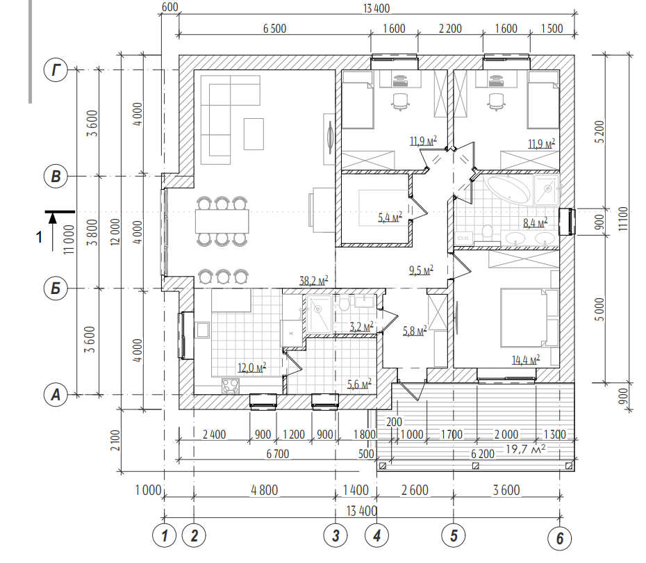

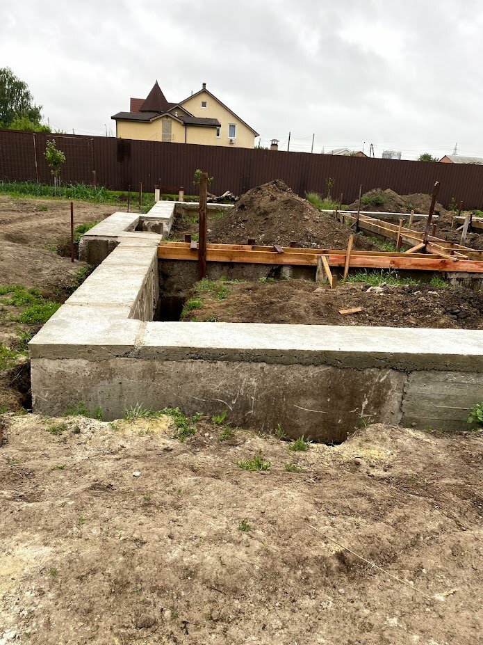

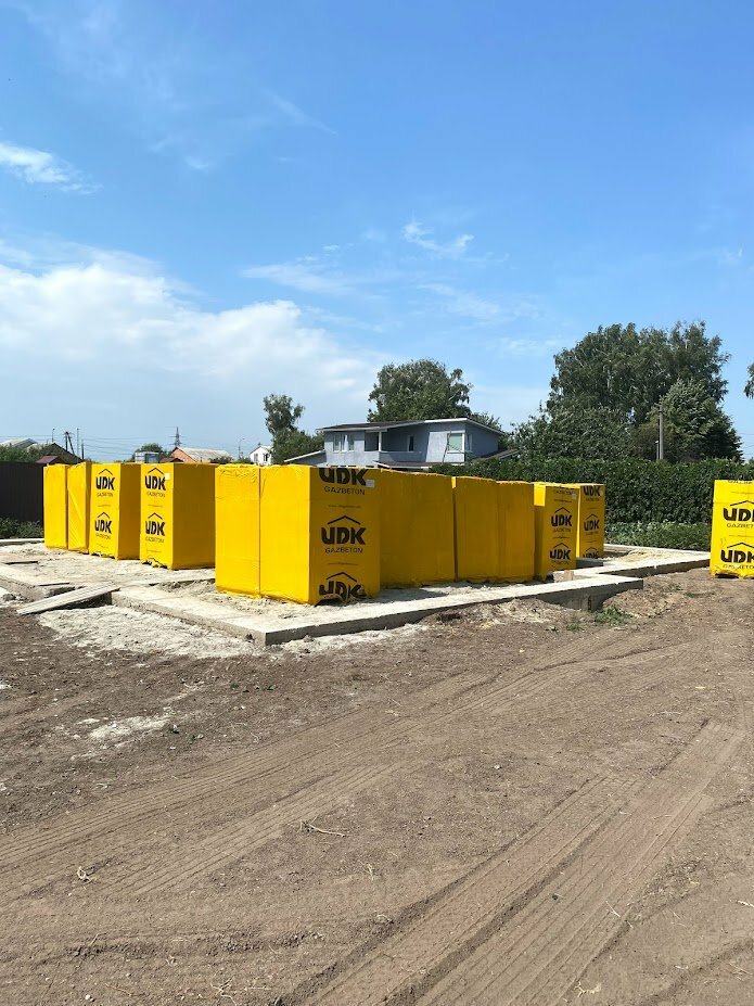

ROS_SUMY Опубліковано: 12 серпня 2021 Автор Поділитись Опубліковано: 12 серпня 2021 Итак дом на 126 м.кв. Газоблок D 400 шириной 40 см + AEROC Energy 10 см. Холодный чердак, перекрытие по деревянным балкам, фундамент два ряда ФБС, полы по грунту. Все расчеты на отце, за что ему огромное спасибо! 4 Посилання на коментар Поділитися на інших сайтах More sharing options...

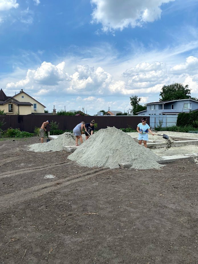

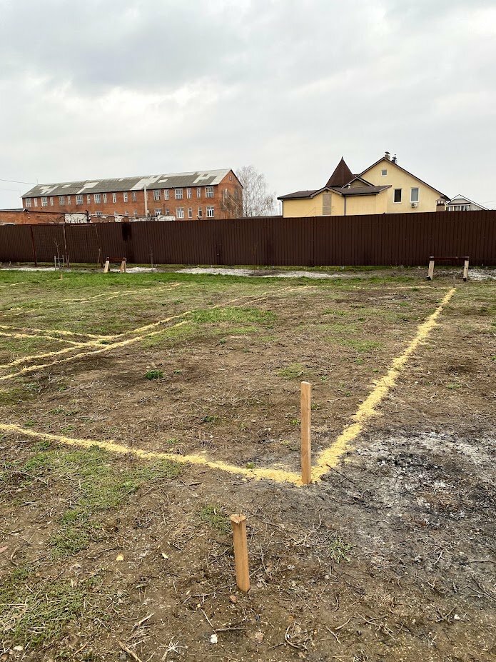

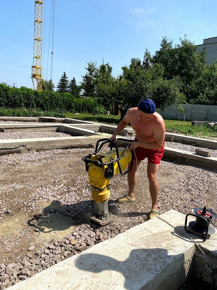

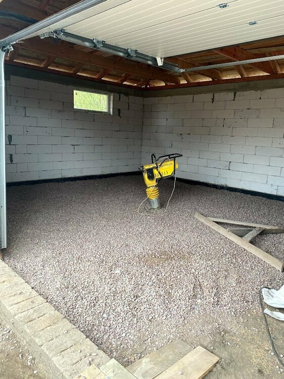

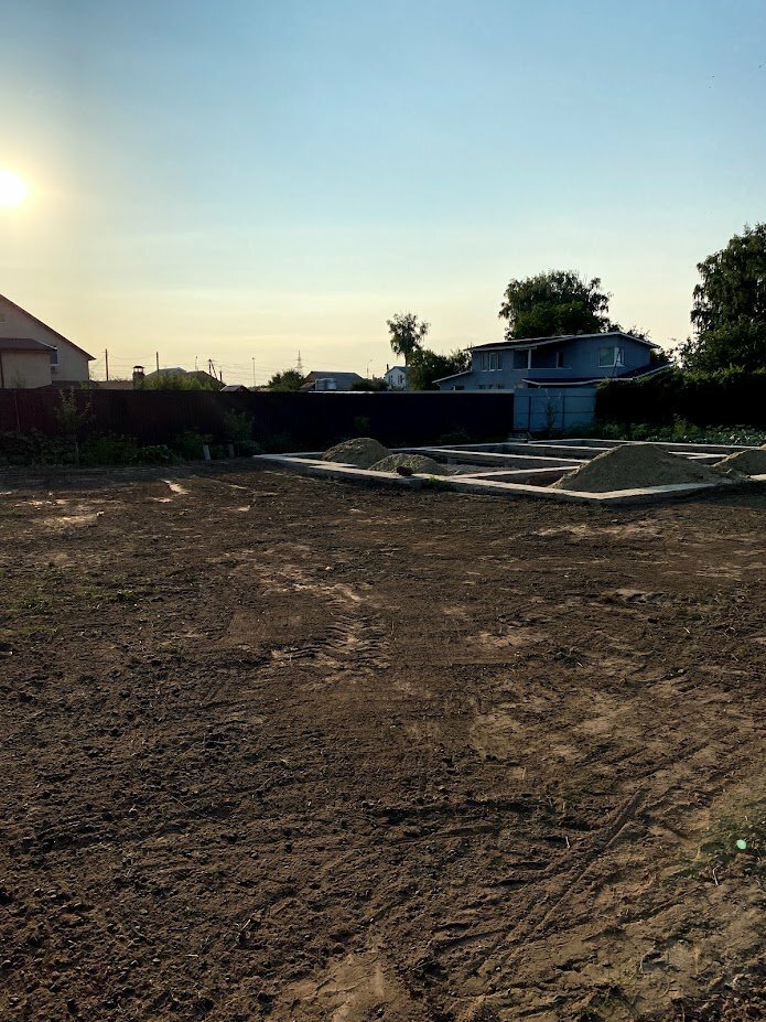

ROS_SUMY Опубліковано: 12 серпня 2021 Автор Поділитись Опубліковано: 12 серпня 2021 (змінено) Едем дальше: Совместно с виброногой и кумом трамбуем грунт Дальше песок "у вас на стройке несчастные случаи были?" (С) сломал ногу... Зато есть помощники И ось нарешті початок великого будівництва Далі буде... Змінено 12 серпня 2021 користувачем ROS_SUMY 7 Посилання на коментар Поділитися на інших сайтах More sharing options...
Dendnepr Опубліковано: 12 серпня 2021 Поділитись Опубліковано: 12 серпня 2021 2 часа назад, ROS_SUMY сказал: Е Смотрю-одни "бабЫ" работают. А тот мужик с лопатой-надсмотрщик ? Посилання на коментар Поділитися на інших сайтах More sharing options...

ROS_SUMY Опубліковано: 12 серпня 2021 Автор Поділитись Опубліковано: 12 серпня 2021 12 минут назад, Dendnepr сказал: Смотрю-одни "бабЫ" работают. А тот мужик с лопатой-надсмотрщик ? таков путь) 1 Посилання на коментар Поділитися на інших сайтах More sharing options...

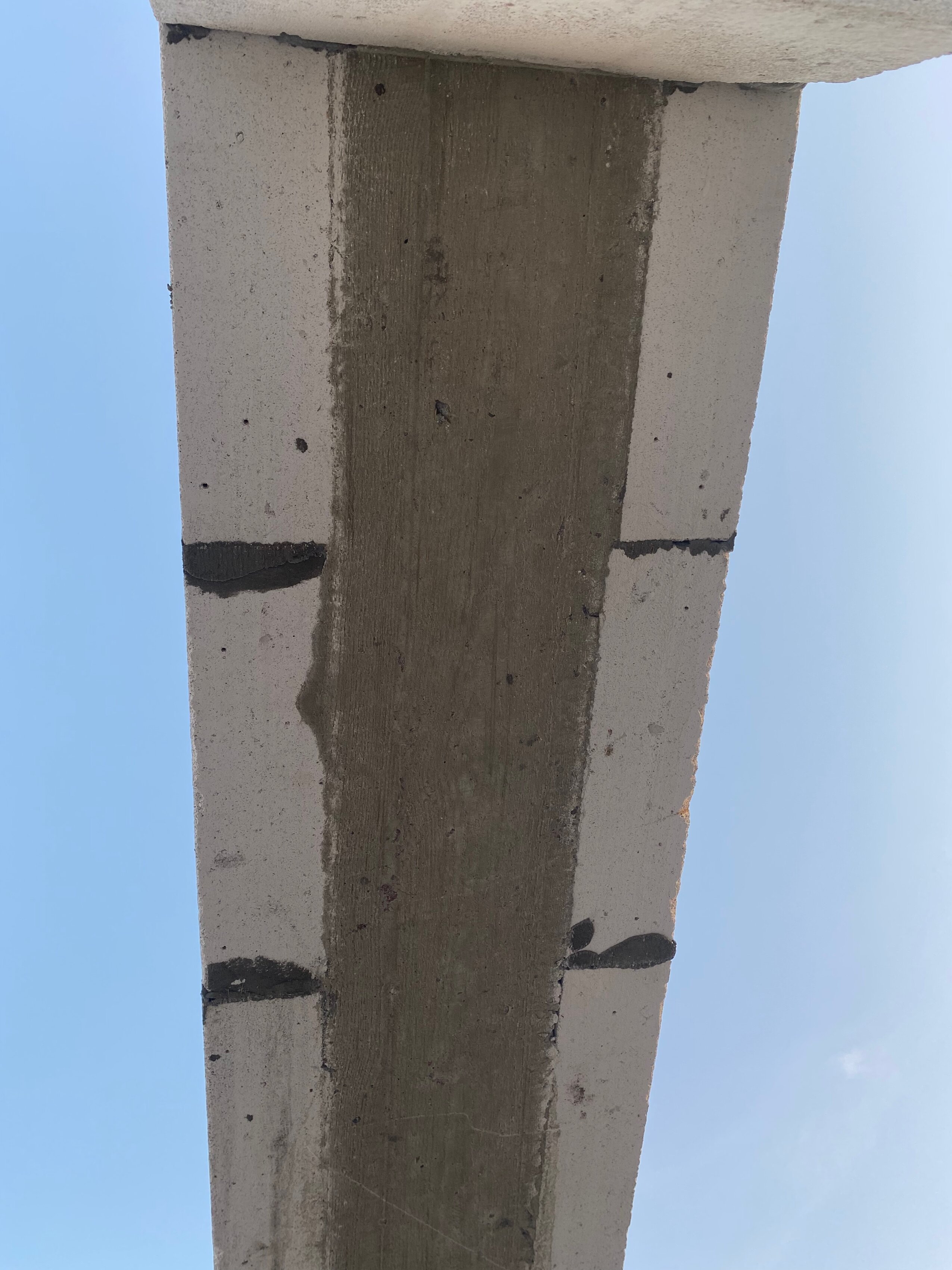

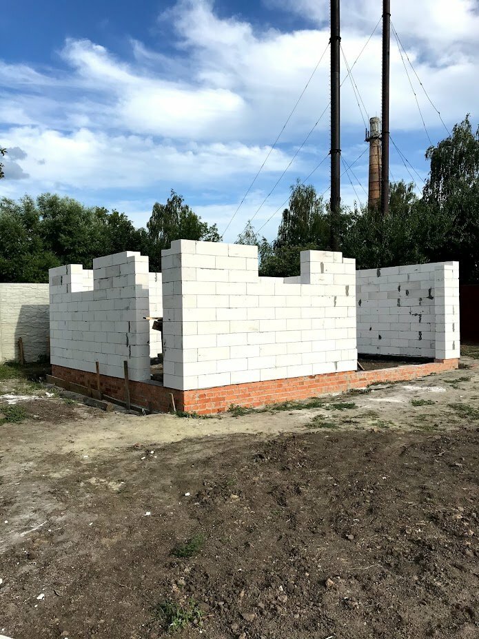

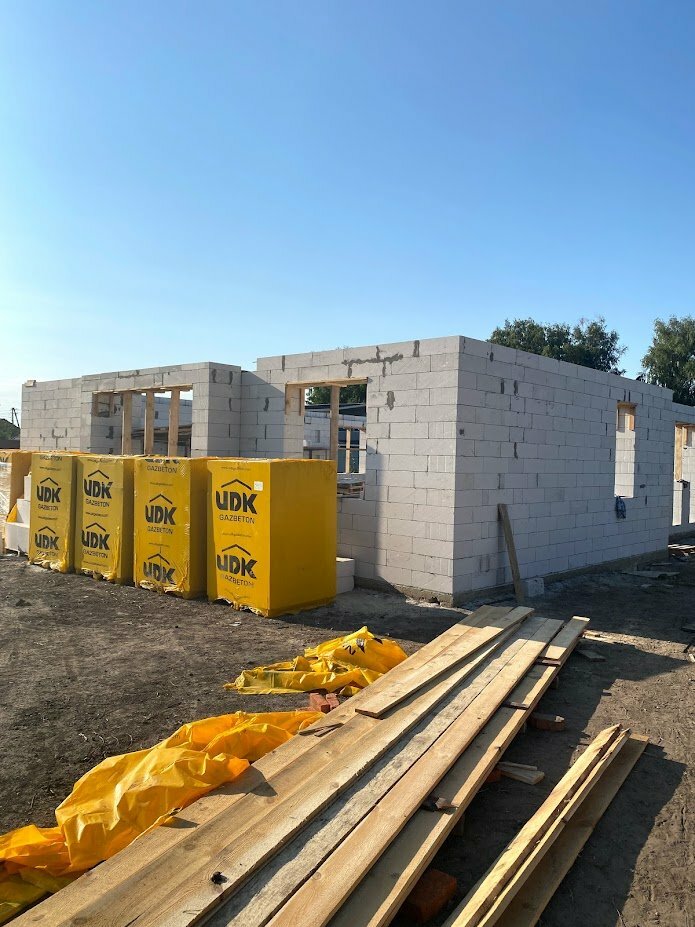

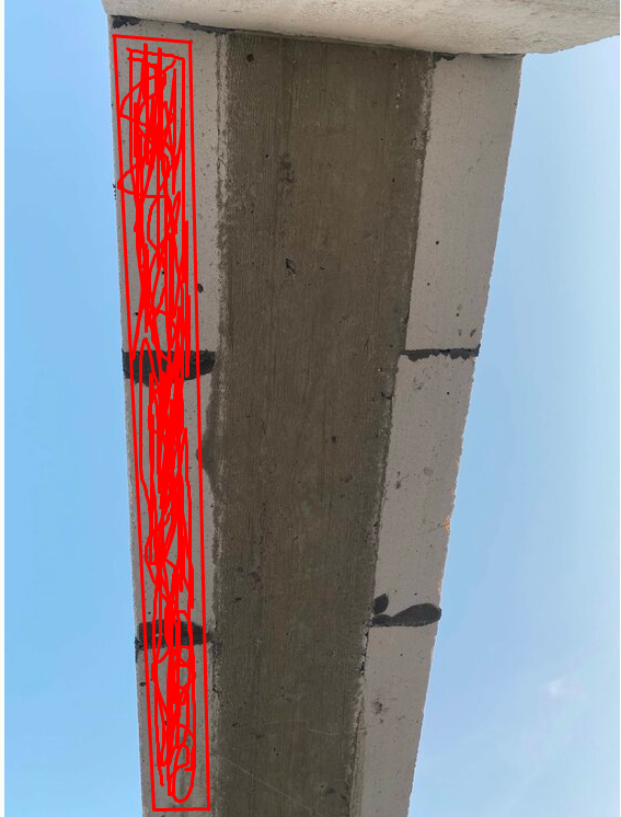

Astrolog_ua Опубліковано: 12 серпня 2021 Поділитись Опубліковано: 12 серпня 2021 5 часов назад, ROS_SUMY сказал: оконные перемычки на несущих стенах не монолитные? просто арматура в газоблоке? 1 Посилання на коментар Поділитися на інших сайтах More sharing options...
ROS_SUMY Опубліковано: 12 серпня 2021 Автор Поділитись Опубліковано: 12 серпня 2021 (змінено) 15 часов назад, Astrolog_ua сказал: оконные перемычки на несущих стенах не монолитные? просто арматура в газоблоке? так как ширина стены 400 то по краям ставился газоблок по 100 мм и оставшиеся 200 армировались и бетонировались. Так же устроен и армопояс Змінено 13 серпня 2021 користувачем ROS_SUMY 2 Посилання на коментар Поділитися на інших сайтах More sharing options...
tansss Опубліковано: 12 серпня 2021 Поділитись Опубліковано: 12 серпня 2021 (змінено) 9 часов назад, Dendnepr сказал: Смотрю-одни "бабЫ" работают Дык всё по проекту!!! На визуализации несколькими постами выше так и изображено И ходЮт только они Змінено 12 серпня 2021 користувачем tansss 3 Посилання на коментар Поділитися на інших сайтах More sharing options...

razzil Опубліковано: 13 серпня 2021 Поділитись Опубліковано: 13 серпня 2021 15 часов назад, ROS_SUMY сказал: так как ширина стены 400 то по краям ставился газоблок по 100 мм и оставшиеся 200 армировались и бетонировались. Так же устроен и армопояс А где в этом пироге будет оконный профиль находиться? Посилання на коментар Поділитися на інших сайтах More sharing options...
ROS_SUMY Опубліковано: 13 серпня 2021 Автор Поділитись Опубліковано: 13 серпня 2021 32 минуты назад, razzil сказал: А где в этом пироге будет оконный профиль находиться? я так понимаю здесь 3 Посилання на коментар Поділитися на інших сайтах More sharing options...
