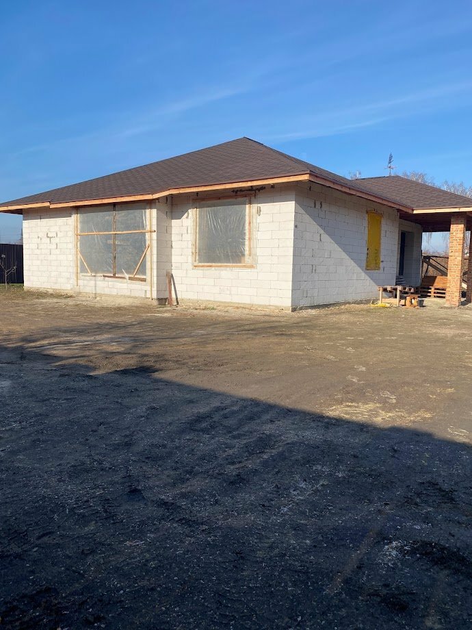

Текущие вопросы и вопросы на будущее:
1. Затянуть на зиму пленкой окна и дверь? или только окна? Городить дверь с возможностью доступа (или вообще не закрывать)?

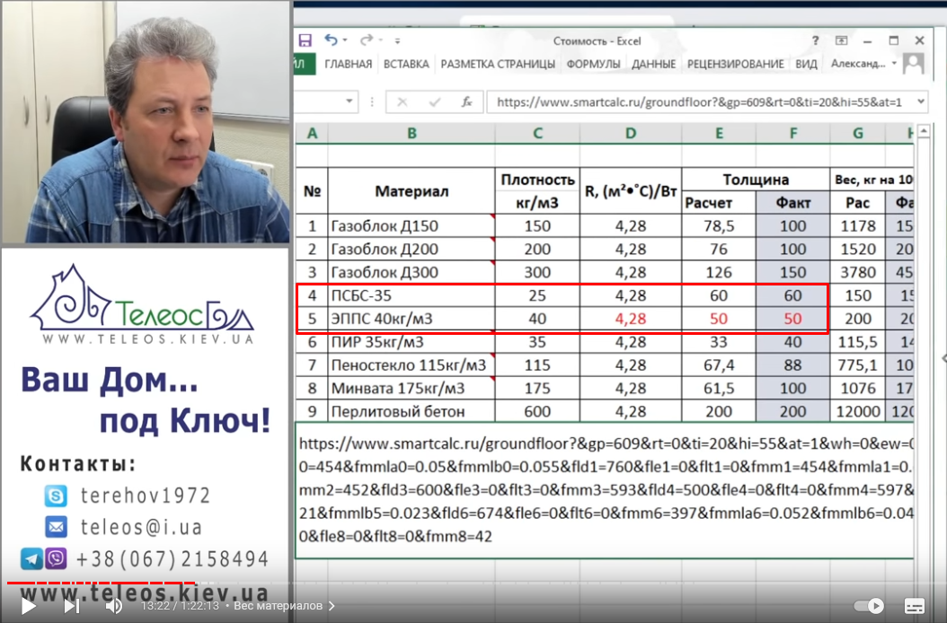

3. ЕППС на утепление пола: 5 см хватит? или надуться до 10 ? Понимаю что чем больше тем лучше...

1 час назад, ROS_SUMY сказал:
5 мало, 10 оптимально.
Где-то на форуме есть таблица эффективности, вот 10 см как раз хорошая грань.

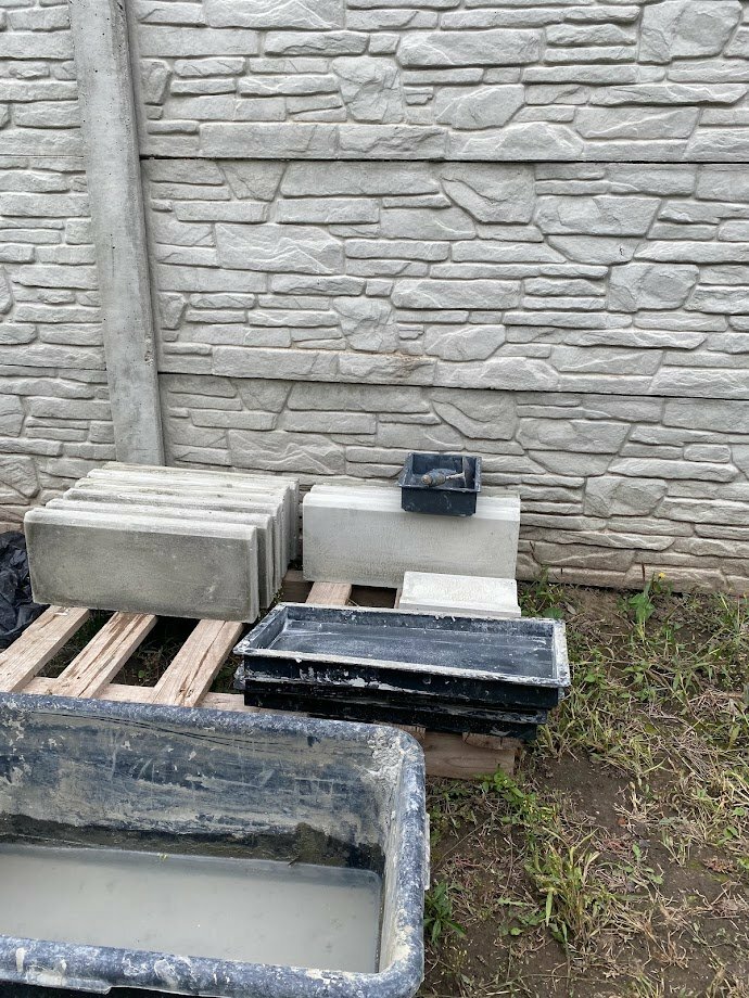

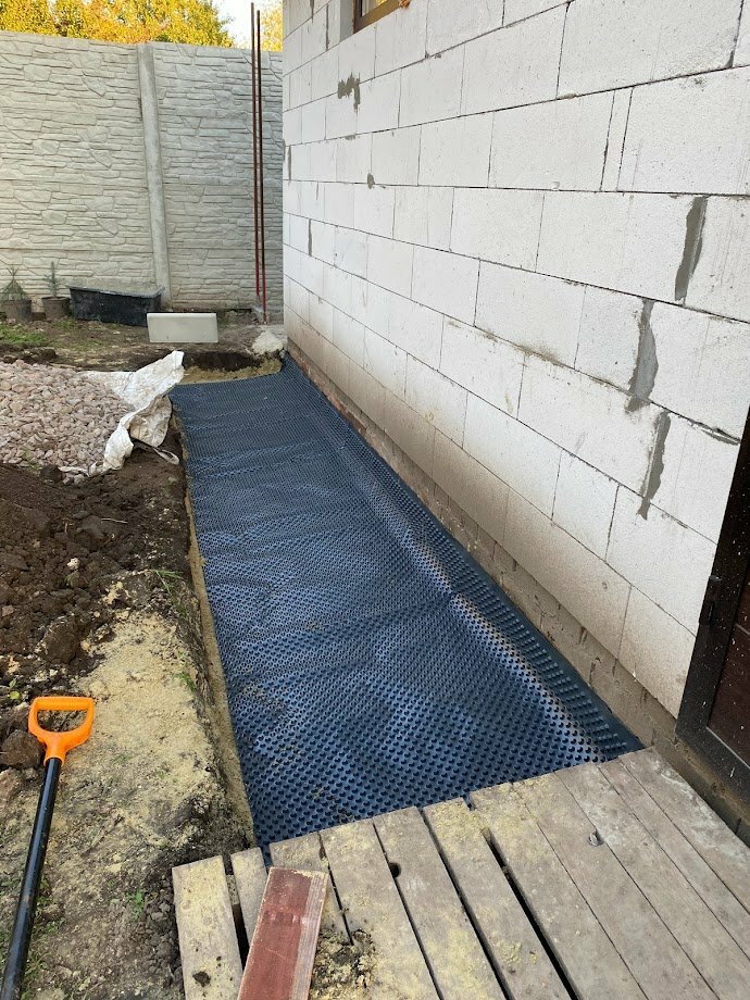

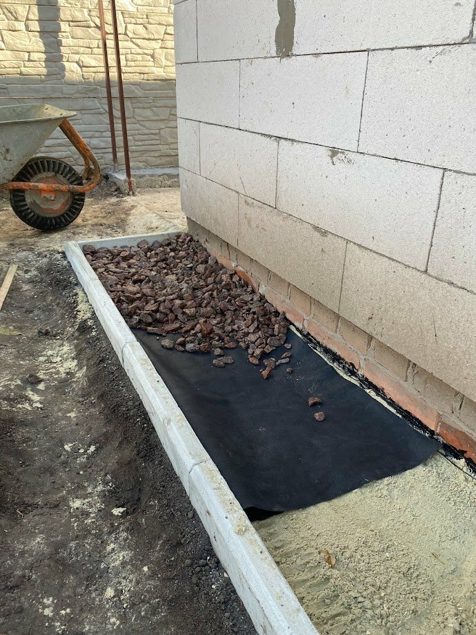

Дабы не пропал цемент решил заморочится с самодельными бордюрами и устроить скрытую отмостку возле гаража
В 20.10.2021 в 16:50, bulaniy.sv сказал:
А если использовал пенопласт?
В 21.10.2021 в 15:27, ROS_SUMY сказал:
Можно подробнее? Вибрировали? Или просто в форму заливали? Пропорции бетона? Себестоимость считали?
1 час назад, semengv сказал:
Та куча рецептов в инете) мои пропорции 1 кг цемента на 2,2-2,5 песка + фибра + пластификатор. Из мешка цемента вышло около 12 бордюров. "Вибрировал" точилом на столе
