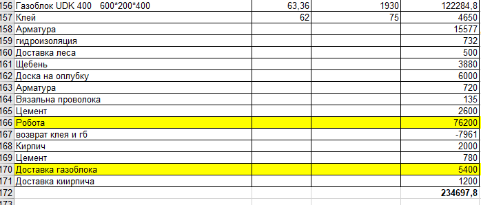

Технолог Опубліковано: 16 серпня 2021 Поділитись Опубліковано: 16 серпня 2021 (змінено) 2 часа назад, ROS_SUMY сказал: коробка с работой - 235 тис.грн а что так дорого стены стали? кровля в расчете не участвует? Змінено 16 серпня 2021 користувачем Технолог Посилання на коментар Поділитися на інших сайтах More sharing options...
ROS_SUMY Опубліковано: 16 серпня 2021 Автор Поділитись Опубліковано: 16 серпня 2021 3 минуты назад, Технолог сказал: а что так дорого стены стали? Газоблок и клей с доставкой почти 130 + работа 76. Ну а дальше по мелочам: опалубка, цемент, песок, щебень, арматура..... 6 минут назад, Технолог сказал: кровля в расчете не участвует? позже Посилання на коментар Поділитися на інших сайтах More sharing options...
Технолог Опубліковано: 16 серпня 2021 Поділитись Опубліковано: 16 серпня 2021 22 минуты назад, ROS_SUMY сказал: Газоблок и клей с доставкой почти 130 + работа 76. Ну а дальше по мелочам: опалубка, цемент, песок, щебень, арматура..... а есть настроение расписать? реально интерсно. дякую Посилання на коментар Поділитися на інших сайтах More sharing options...

ROS_SUMY Опубліковано: 16 серпня 2021 Автор Поділитись Опубліковано: 16 серпня 2021 (змінено) 26 минут назад, Технолог сказал: Змінено 16 серпня 2021 користувачем ROS_SUMY 3 Посилання на коментар Поділитися на інших сайтах More sharing options...

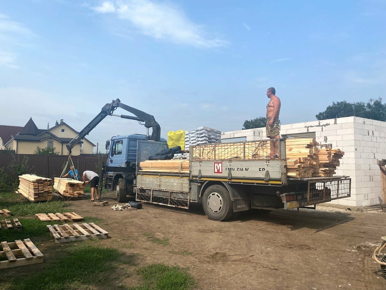

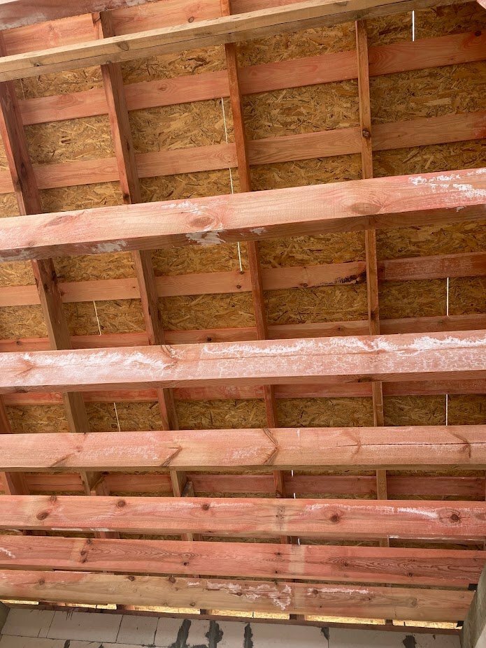

ROS_SUMY Опубліковано: 18 жовтня 2021 Автор Поділитись Опубліковано: 18 жовтня 2021 (змінено) Двигаемся дальше.... в конце августа приехал "золотой" лес и "платиновый" ОСБ) Змінено 18 жовтня 2021 користувачем ROS_SUMY 2 Посилання на коментар Поділитися на інших сайтах More sharing options...
Dendnepr Опубліковано: 18 жовтня 2021 Поділитись Опубліковано: 18 жовтня 2021 Вы хоть приблизительно даты пишите а то по фото ощущение, что Вы в Турции строите 1 Посилання на коментар Поділитися на інших сайтах More sharing options...

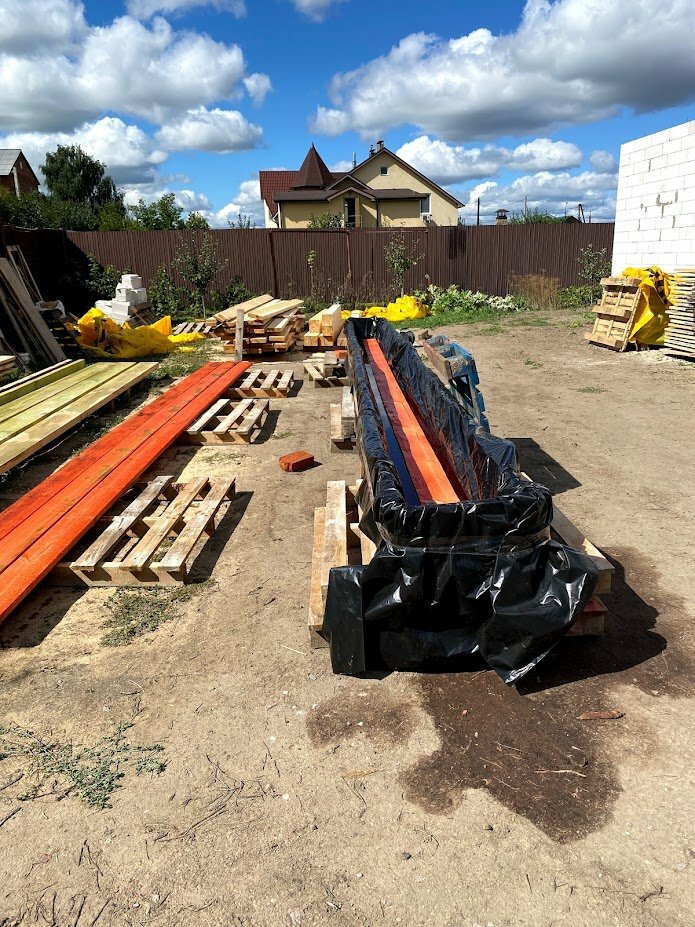

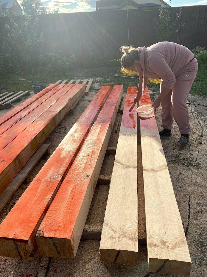

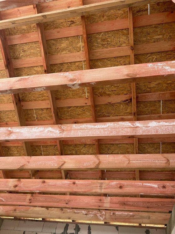

ROS_SUMY Опубліковано: 18 жовтня 2021 Автор Поділитись Опубліковано: 18 жовтня 2021 (змінено) Ну а дальше все как у всех- обмести, стругнуть, обработать, переложить. 12 кубов - нудно, долго, тяжкувато... Змінено 18 жовтня 2021 користувачем ROS_SUMY 1 Посилання на коментар Поділитися на інших сайтах More sharing options...

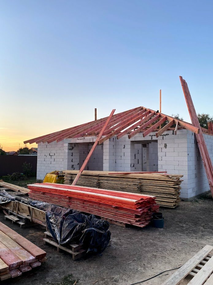

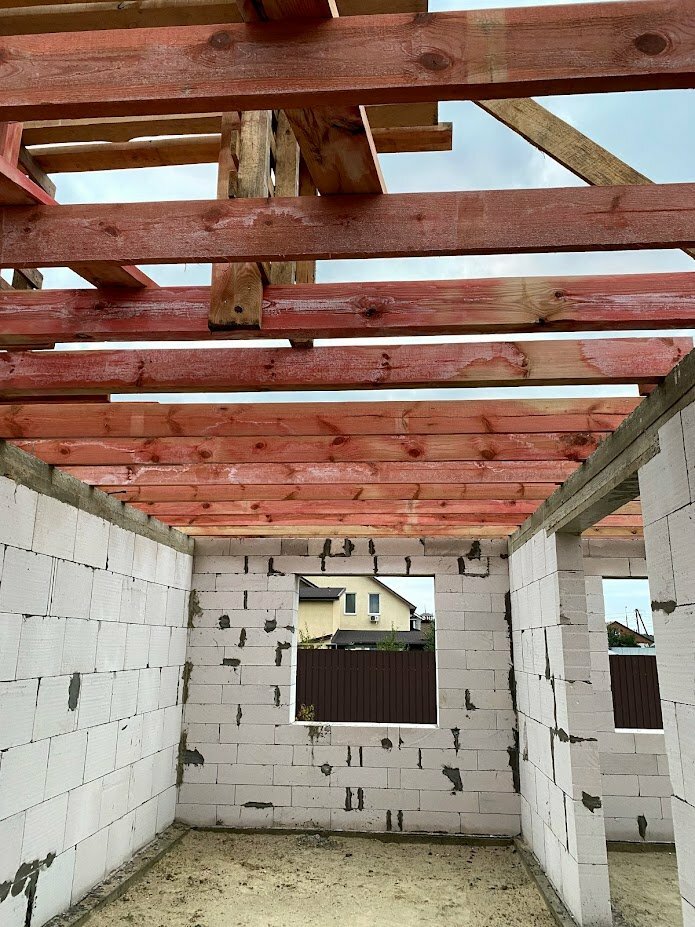

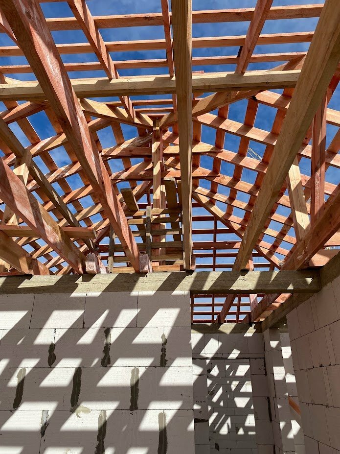

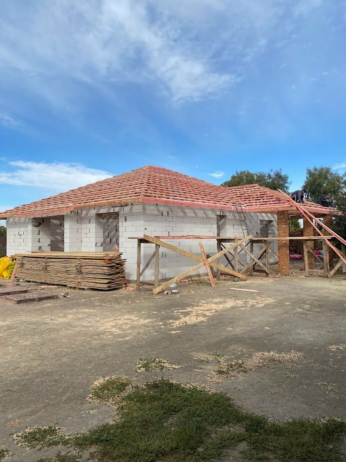

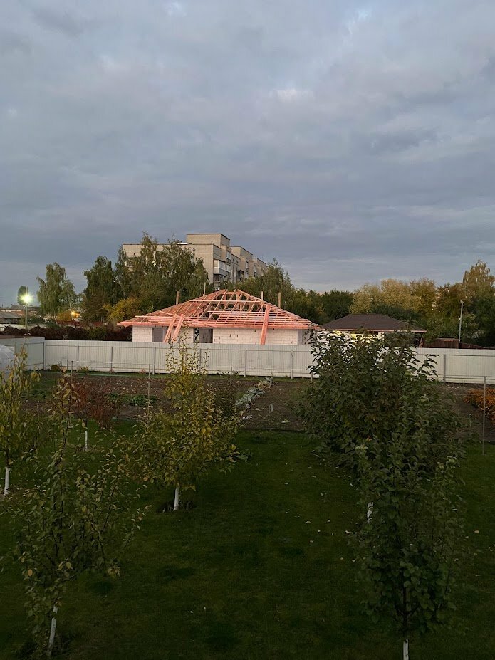

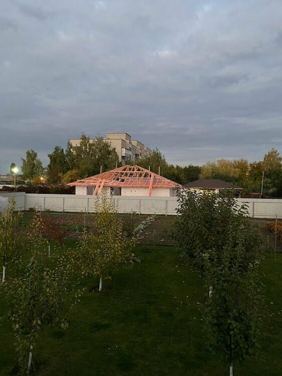

ROS_SUMY Опубліковано: 18 жовтня 2021 Автор Поділитись Опубліковано: 18 жовтня 2021 (змінено) Крышники приступили к работе 28.09 Змінено 18 жовтня 2021 користувачем ROS_SUMY 3 Посилання на коментар Поділитися на інших сайтах More sharing options...

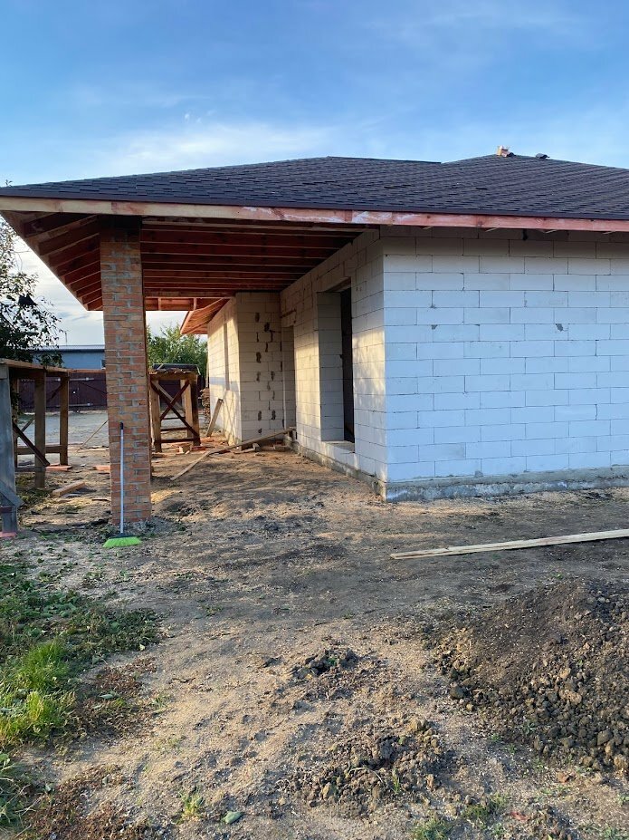

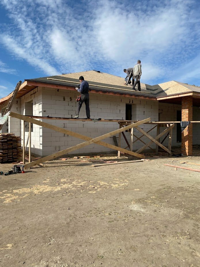

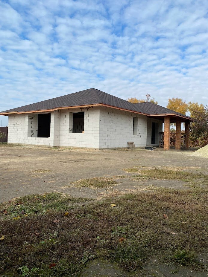

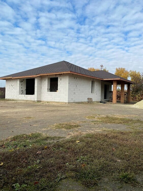

ROS_SUMY Опубліковано: 18 жовтня 2021 Автор Поділитись Опубліковано: 18 жовтня 2021 (змінено) И спустя ровно две недели, в акурат до начала дождей мы выглядим так! По материалам: ОСБ Egger 10 мм, подкладочный ковер Акваизол, битумка Акваизол "Горный Каньйон". Площадь кровли - 248 квадратов, угол наклона 24-25 градусов, ширина свесов 80 см ( после утепления 70) Прайс на крышу работа + материал (включая флюгер + аэраторы коньковые и точечные) 1182 грн за метр квадратный Змінено 18 жовтня 2021 користувачем ROS_SUMY 5 Посилання на коментар Поділитися на інших сайтах More sharing options...
Фрай Опубліковано: 18 жовтня 2021 Поділитись Опубліковано: 18 жовтня 2021 49 минут назад, ROS_SUMY сказал: ...12 кубов - нудно, долго, тяжкувато... Та неудивительно, вы ж ей дали кисточку для рисования. В следующий раз берите макловицу или что-то подобное, быстрей пойдет. 1 Посилання на коментар Поділитися на інших сайтах More sharing options...
ROS_SUMY Опубліковано: 18 жовтня 2021 Автор Поділитись Опубліковано: 18 жовтня 2021 7 минут назад, Фрай сказал: Та неудивительно, вы ж ей дали кисточку для рисования. В следующий раз берите макловицу или что-то подобное, быстрей пойдет. то макловица не в том ракурсе) 1 Посилання на коментар Поділитися на інших сайтах More sharing options...
Фрай Опубліковано: 18 жовтня 2021 Поділитись Опубліковано: 18 жовтня 2021 (змінено) Ещё и подумал за ракурс. Себе когда надоело сделал проще, валик на длинной ручке, половина канистрочки и только брызги летят! ) Змінено 18 жовтня 2021 користувачем Фрай 1 Посилання на коментар Поділитися на інших сайтах More sharing options...
ROS_SUMY Опубліковано: 18 жовтня 2021 Автор Поділитись Опубліковано: 18 жовтня 2021 Только что, Фрай сказал: Ещё и подумал за ракурс. Себе когда надоело сделал проще, валик на длинной ручке, половина канистрочки и только брызги летят! ) Практически весь лес обрабатывался в ванне, макловица и ведро - для тяжелого бруса Посилання на коментар Поділитися на інших сайтах More sharing options...
sly Опубліковано: 18 жовтня 2021 Поділитись Опубліковано: 18 жовтня 2021 12 часов назад, Фрай сказал: Себе когда надоело сделал проще, я сделал еще проще. Пульвер интертул за 800 грн ) (остался после покраски забора) Посилання на коментар Поділитися на інших сайтах More sharing options...

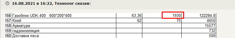

Stepan Sturko Опубліковано: 19 жовтня 2021 Поділитись Опубліковано: 19 жовтня 2021 16.08.2021 в 16:34, ROS_SUMY сказав: 1930 це кількість блоків? Посилання на коментар Поділитися на інших сайтах More sharing options...
Dendnepr Опубліковано: 19 жовтня 2021 Поділитись Опубліковано: 19 жовтня 2021 2 часа назад, Stepan Sturko сказал: 1930 це кількість блоків? Или цена за куб Посилання на коментар Поділитися на інших сайтах More sharing options...
ROS_SUMY Опубліковано: 19 жовтня 2021 Автор Поділитись Опубліковано: 19 жовтня 2021 54 минуты назад, Dendnepr сказал: Или цена за куб именно 1 Посилання на коментар Поділитися на інших сайтах More sharing options...
Stepan Sturko Опубліковано: 19 жовтня 2021 Поділитись Опубліковано: 19 жовтня 2021 (змінено) 2 години тому, ROS_SUMY сказав: именно Зараз в Івано-Франківську від 2196 грн/м3 або 123грн/шт. це аерок D300 400мм Змінено 19 жовтня 2021 користувачем Stepan Sturko 1 Посилання на коментар Поділитися на інших сайтах More sharing options...
Tamburello Опубліковано: 19 жовтня 2021 Поділитись Опубліковано: 19 жовтня 2021 14 часов назад, sly сказал: я сделал еще проще. Пульвер интертул за 800 грн ) (остался после покраски забора) это окрашивание а не обработка. 1 Посилання на коментар Поділитися на інших сайтах More sharing options...
sly Опубліковано: 20 жовтня 2021 Поділитись Опубліковано: 20 жовтня 2021 В 19.10.2021 в 13:15, Tamburello сказал: это окрашивание а не обработка. ничем не отличается от окрашивания кистью, даже лучше. Пульвер с достаточно большим соплом. Обработка - это окунание в ванну со средством. Посилання на коментар Поділитися на інших сайтах More sharing options...
tansss Опубліковано: 20 жовтня 2021 Поділитись Опубліковано: 20 жовтня 2021 11 минут назад, sly сказал: Обработка - это окунание в ванну со средством. Причём при поддержании определённой температуры раствора и на определённое время (не просто окунание) 1 Посилання на коментар Поділитися на інших сайтах More sharing options...
Tamburello Опубліковано: 20 жовтня 2021 Поділитись Опубліковано: 20 жовтня 2021 32 минуты назад, sly сказал: ничем не отличается от окрашивания кистью, даже лучше. Пульвер с достаточно большим соплом. Обработка - это окунание в ванну со средством. так если вы не обрабатываете дерево, то зачем эти нелепые телодвижения на пару с марнотратством коштів ? Посилання на коментар Поділитися на інших сайтах More sharing options...
