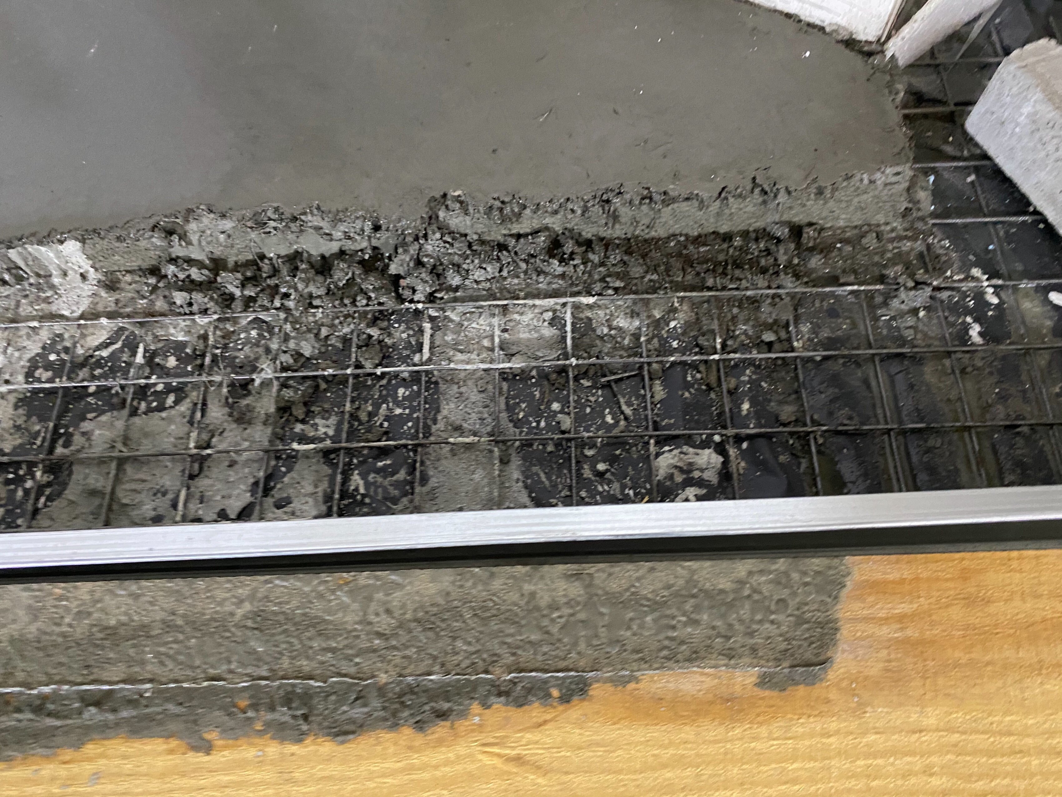

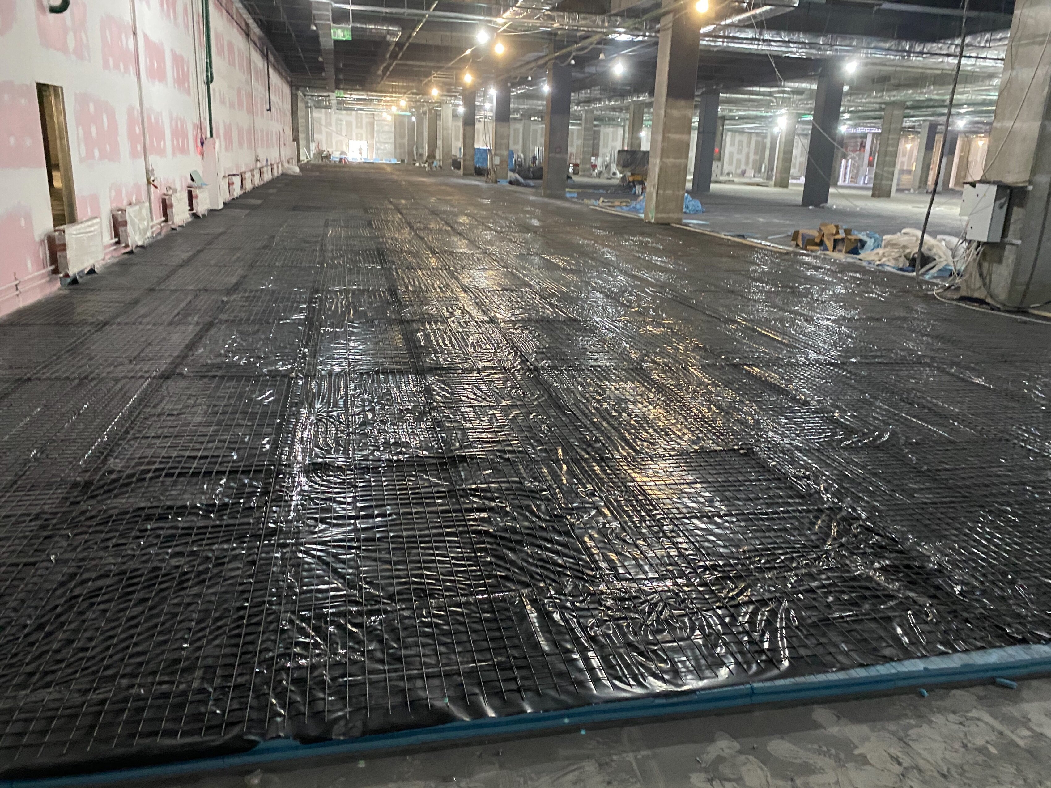

Такая сварная сетка в стяжку идёт. Полно полуподвальных цехов. Но в фундамент нужно силовой каркас закладывать.
  • Дякую 1

Спасибо за конструктивный совет. Скажите, а если речь не о фундаменте для двухэтажного дома, а о небольшом техн. помещении примерно 4 на 5 м, то тоже только для стяжки?

При чем тут дилетанты. Сетка идёт на стяжку, кладку. В фундамент закладывают арматуру.
