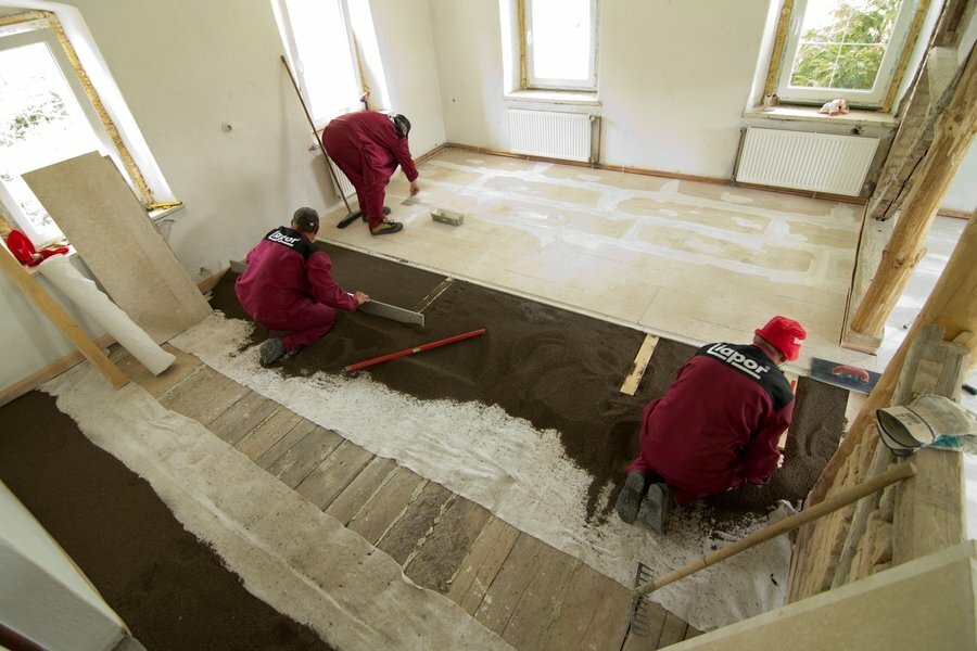

кто делает и где модно почитать правильную технологию?
на втором этаже хочу сделать пол по плитам из керамзита по нему гипсовые плиты или фанера и дальше ламинат тп

Технологию гуглите по названию «кнауф суперпол». Но делать такой пол по бетонному перекрытию нет никакого смысла, главный его плюс - легковесность и бонусом отсутствие мокрых процессов.

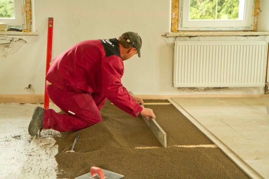

Такое делают в европе и очень эффектно,тепло и быстро. (фото) есть описание и видео.   Так же делают фундаментные "подушки".

ну, если он у вас уже лежит под домом и не надо покупать и привозить, то рассмотреть его можно
в остальных случаях смысла в нём нет, уже есть эффективные утеплители, и они по всем параметрам керамзит обходят в разы, если не порядки.

В Росії виготовляють такі плити й супутні матеріали (мене теж зацікавило раніше)
Але така технологія у поширенні там швидко здулася, бо багато негативних відгуків.
