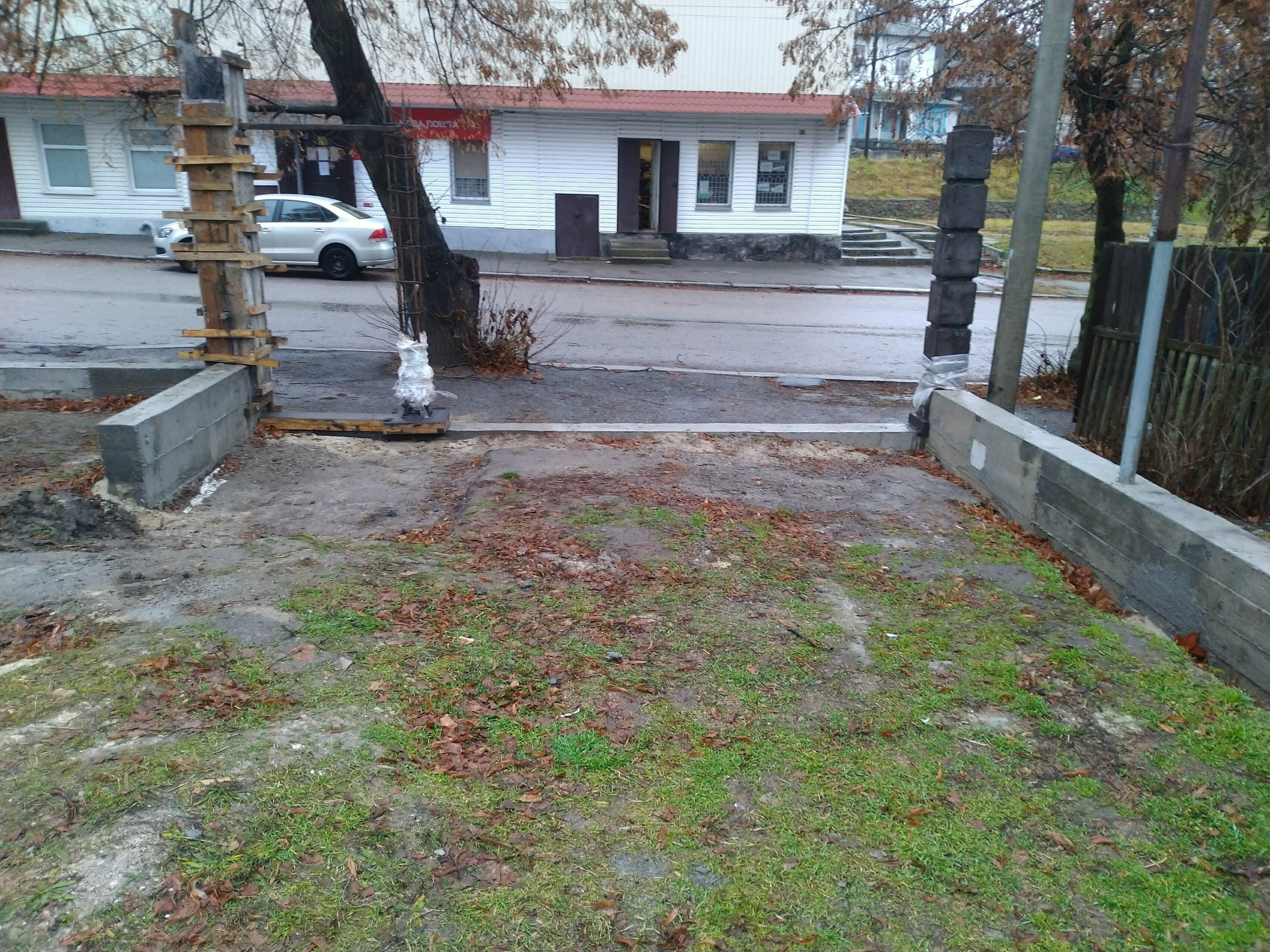

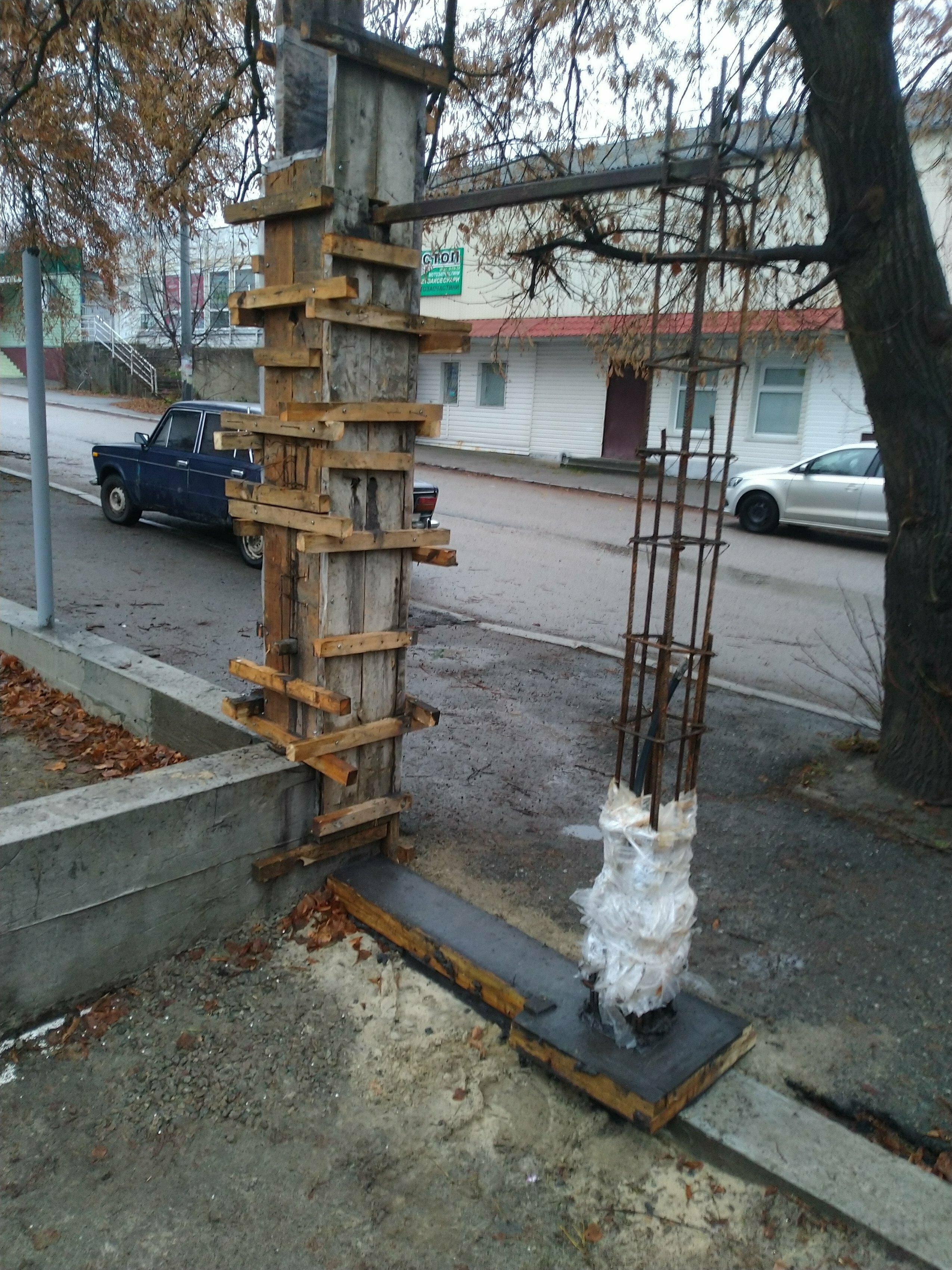

Виникло у мене питання щодо армування залізобетонного навісу над хвірткою.
IMG_20211211_145408.jpg.a37242e94c4414252e5264627750c0fd.thumb.jpg.0c385cd5f352fef30d3c7f113e26ef14.jpg
IMG_20211211_145318_1.jpg.b66f5df66c3f0091e4b3cbd1d31b9051.thumb.jpg.7a7480d60ad3603f132748736e78ddf4.jpg
По весні швиденько доллємо ще одну колону.
Колони хвіртки  зверху з'єднаємо залізобетонною балкою та зробимо залізобетонний навіс над хвірткою, який буде опиратися на цю балку та згодом вкриємо навіс натуральною черепицею.

У мене питання щодо армування цього навісу - може , хто з конструкторів допоможе ?!

4 часа назад, Privet сказал:
Чи, може, краще зробити плоский навіс ?!
Это уже как вам хочется.
По армированию, если пролеты небольшие, 1-2 метра, там может даже и кладочной сетки хватить. Только правильно её расположить (сверху или снизу). А лучше обе.
Если 3+ метров надо считать уже. А для этого надо определиться тем что делать собственно надо.
На сколько сильно хочется бетонную крышу? Там по опалубочным работам довольно дорого получится...
