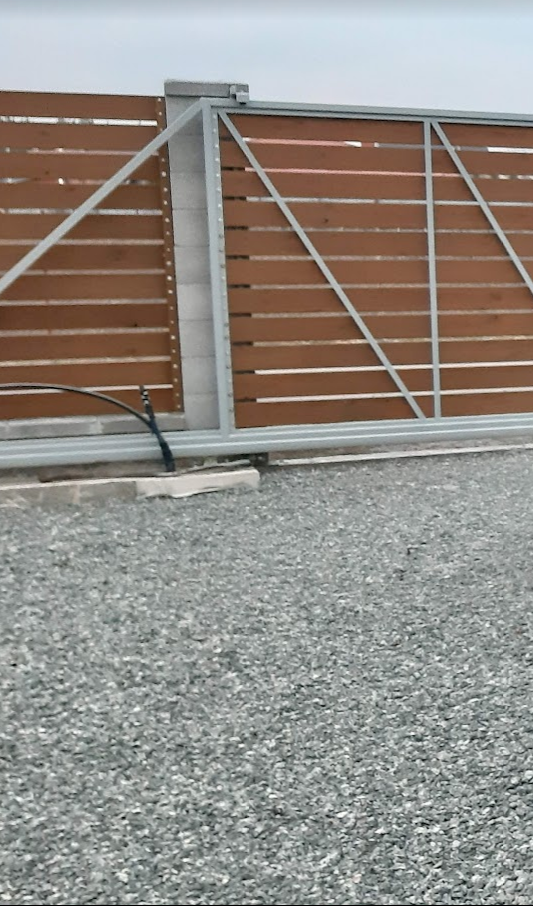

у меня так сделано на площадке для машин. Сняли трактором грунт. Сделали разуклонку, чтобы не стояла вода. Привёз 1 еврокамаз песка самого дешевого. Разровняли половину песка по площадке. Постелили геотекстиль 300-й плотности. Сверху разровняли оставшийся песок. Сверху 3 машины щебня 20-40. Разровняли. Пушистый щебень грубо прикатал джипом с 265-ми колёсами, чтобы не вязли недоприводные легковушки. Потом с месяцами оно еще утрамбовалось, уселось... Там где прикатано, через год просело на 5 сантиметров. Делали так чтобы соседский кот не пролазил под откатными воротами. Сейчас эта жирная скотина спокойно там пролазит....
Из плюсов - дёшево. Чисто. Сухо. Вода с водосточек течет прямо на щебень. Под шебнем просачивается по разуклонке на улицу (грунт суглинок). Готовая подготовка под плитку в далёком будущем. Главный плюс - можно запускать 4-осный миксер в любую погоду, не переживая что он увязнет в земле, или раздавит тротуарную плитку (потому что её нет)
Из минусов - 20-40 щебень так и остался рыхлым. Даже там где машина проезжает 10 раз в день. Если в самом плотном месте шоркнуть ногой, щебень рыхлый. Еще щебень шкваричит. Идёт кто-то, слышно издалека.
В моём варианте пирога можно обойтись без песка. Я потом добавлял еще площадку, такую же, только без песка. Разницы не увидел.

у мене насипна глина, просідало пару років... геотекстилю не давав, як вірно зробити не знав... Розрівняв глину, 10 +- см піску. розрівняв, пройшовся трамбовкою. 10 +- см щебеню фракції 40-70 мм. встоялося рік чи два, попідсипав де просіла глина. Втрамбував, засипав +- 10 см дрібної фракції щебеню.
Колія не велика, проявляється після зими там де машина стоїть/ розворот коліс. Можу фото зробити, як кому цікаво.

Геотекстил,щебень, сверху потом мелкий щебень. Можно отсева немного. Мелкий щебень и отсев- расклинит крупный. И никакой "пушистости".
Попылит до первого ливня, потом будет чисто. И готовое основание в будущем под плитку тротуарную

Хм. Не знаю. По 20 сантиметров засыпки сверху геотекстиля ездили манипуляторы и миксеры.
У меня такая парковка на родном песчаном грунте.
Геотекстиль 150 гр. + 5-20 щебень. Пять 30-ти тонников заезжали, кран в рабочем состоянии, трактор - все отлично. После них нужно только колею немного поправить.
3 года  - все хорошо. Теперь задумываюсь вместо плитки георешетку и оставить щебень.

И еще момент. Не нужно перебарщивать со щебнем, иначе можно получить эффект "болота". Парковка должна быть плотная, но не вязкая.

Я посмотрю, но 20 то много. У меня до 10 см
Змінено користувачем JohnnyD
23 часа назад, JohnnyD сказал:
Отписываюсь. Сейчас ~ 7см, 10 см можно смело, 15 см без георешетки нужно смотреть.
