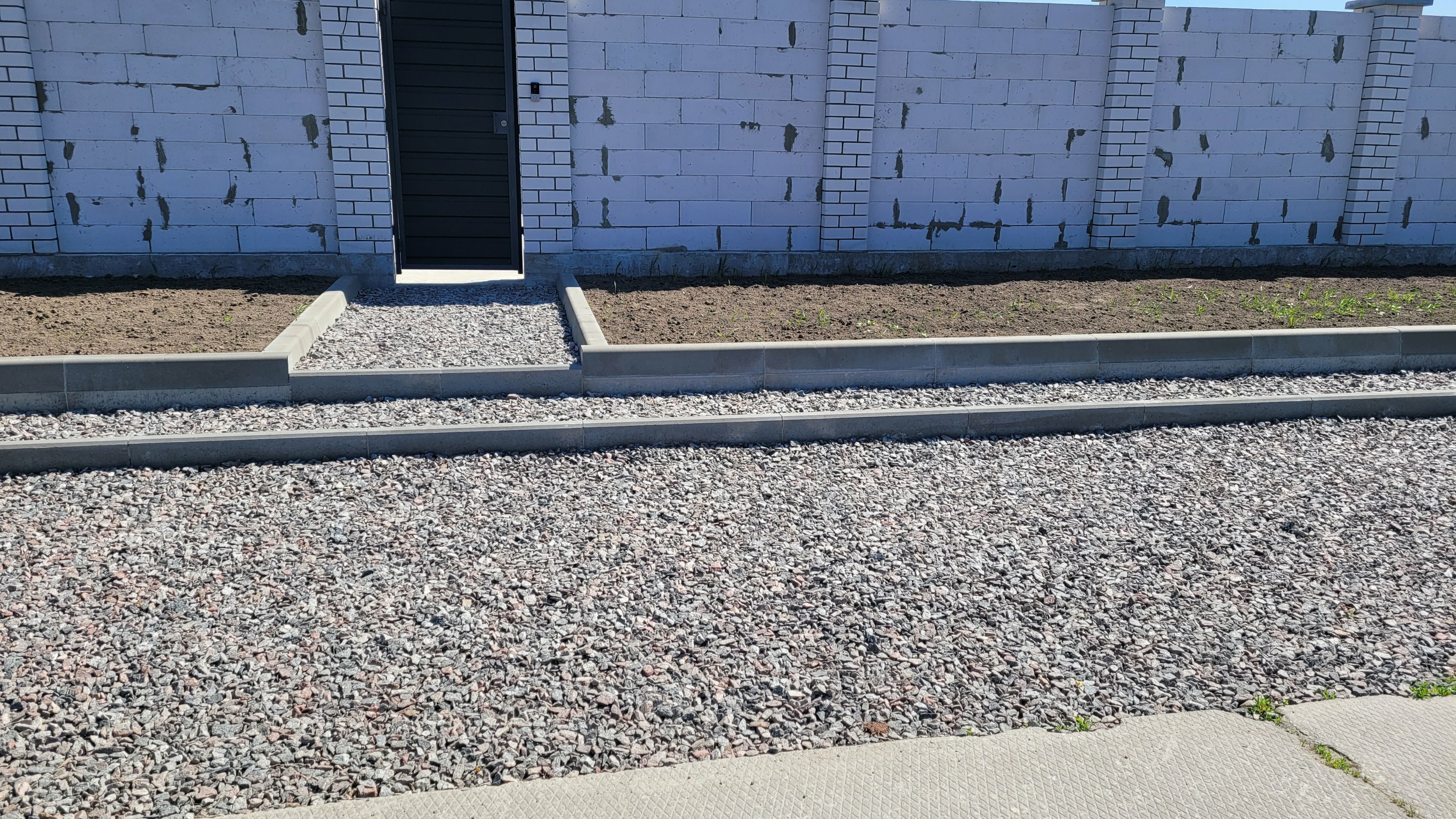

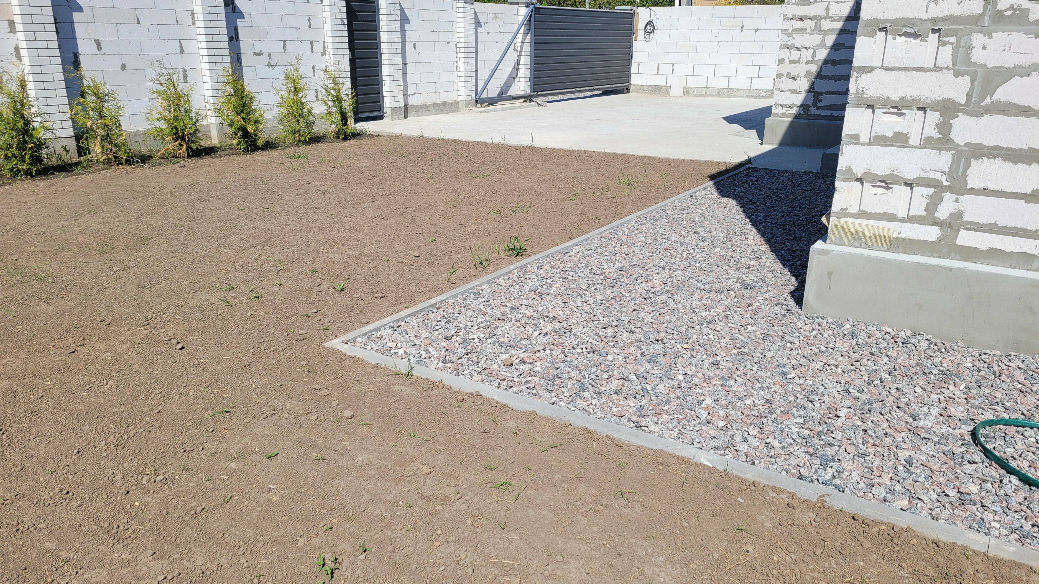

Я сделал с щебня зону парковки и въезда во двор с дороги и "мягкую" отмостку в пешеходной зоне вокруг дома. Так же, с щебня буду делать второй заезд во двор.
У дороги основание суглинок, сверху насыпал от 10 и больше см песка, дальше геотекстиль, и до 10 см щебня фракции 20-40.
Вокруг дома 50 и больше см песка (грунт специально не выбирал на такую глубину, это была досыпка до нужной высоты), по песку с разуклонкой от дома утеплитель ЕППС, геотекстиль и около 5 см щебня фракции 20-40.
По плану в будущем сверху можно укладывать тротуарную плитку, но такой формат мне сейчас нравится.
А основную вьездную группу все ще решил делать с бетона, заливал плиту.

спасибо большое за развернутый ответ с фото.
У меня тоже вокруг дома 20-40. Громко шумит под ногами, зараза. В одном месте подсыпано 10-20 - гораздо лучше.
А мне даже нравится звук от 20-40 при ходьбе по щебню. Зато при проезде машиной меньше колейность образовывается. Изначально планировал пешеходную зону сверху просыпать фракцией 5-10, у меня такая на эксплуатируемой плоской крыше. Но пока решил на время оставить и на пешеходной зоне только 20-40.
Я сейчас думаю как с техническим проездом по участку поступить. Есть идея просыпать щебень 20-40 песком и даже попробовать просыпать семенами какого-то клевера или ещё чего-то, чтобы сквозь щебень проростала трава. Так дорога будет немного сливаться с газоном.
