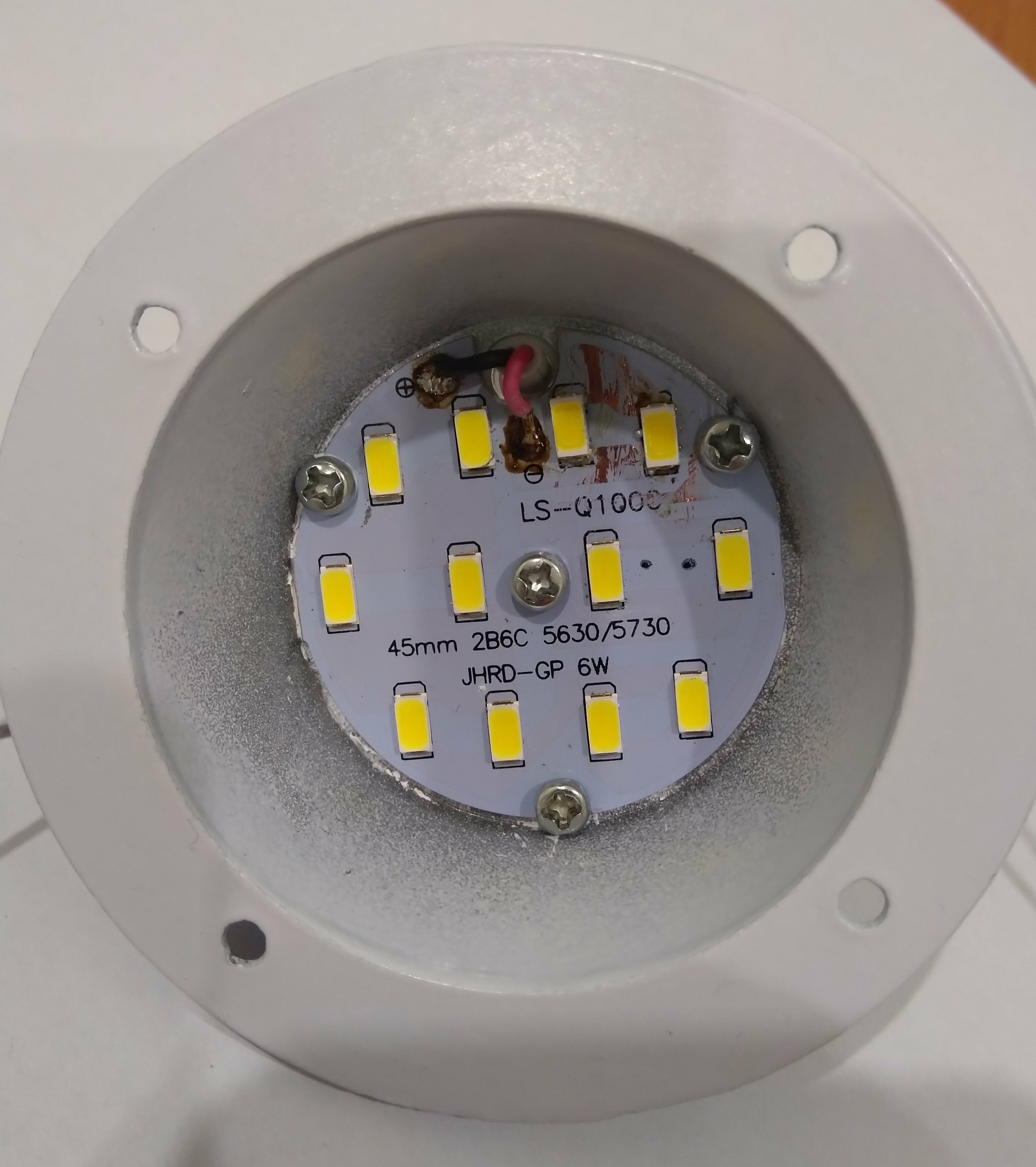

Может кто посоветует по светодиодным светильникам. Спустя года два начали выгорать светодиоды. На нескольких плафонах за полгода уже по несколько раз менял. Каждый раз другие выходят из строя. Не те же самые. Это вопрос больше к качеству светодиодов или все таки драйверы? Драйверы для общего представления вот такие:

Не первое и не второе (т.е. частично проблему вторым можно решить, но это кривое решение). Проблема в теплоотводе! А точнее его отсутствии или плохой организации. Перегреваются светодиоды и выгорают. А теперь, собственно, пути решения - или сделать нормальный теплоотвод, или уменьшить в драйверах ток - упадет яркость, снизится выделяемая тепловая мощность, упадет температура и светодиодам станет легче. В драйвере нужно найти токозадающий резистор и увеличить его сопротивление немного.
Ну и если в светильнике соединение светодиодов параллельно-последовательное - то это глына. Фишка в том, что в параллельной цепочке вылетает 1 светодиод (от перегрева), соответственно оставшийся ток распределяется на остальные, они уже работают с перегрузкой, не выдерживают, вылетает второй и процесс повторяется и скоряется пока вся параллельная цепочка не вылетит.

Насколько я могу рассмотреть дорожки на плате, от минуса к плюсу цепочка питания проходит через пары светодиодов. Я не знаю как это правильно назвать. Тут таки и параллельное и последовательное включение.
Я про теплоотвод сразу подумал, что плохой, использовал ту же алюминиевую подложку- плату, термопастой заново прошелся, проверял, чтобы не было перекосов, равномерно прилегло. Вроде все ок было. Конструкция вот такого плана:
Т.е. сам корпус должен служить радиатором. Яркость занижать не очень хочется. Там и так всего 6 Вт
Таки да. И т.к. у светодиодов не идеальные характеристики, то при таком соединении какому-то достается больше тока, какому-то меньше. Все бы ничего, но светодиоды на 150 мА рассчитаны, а драйвер выдает 300. Малейший разбаланс характеристик и один светодиод работает в перегрузе. Ну и плюс теплоотвод. У меня светильников с таким типом соединения хватает, живут они долго и счастливо, но я их все перебрал, отшлифовал и отполировал площадку куда крепится плата со светодиодами, нанес тонкий равномерный слой хорошей термопасты, плотненько прижал - работает :) .
12 хвилин тому, Nesnakomez сказав:
Проверьте еще раз чтобы площадка была ровной - в местах сверлений под винты может быть возвышение и плата по сути висит в воздухе, касаясь только там где винты. В целом корпус и есть радиатор и в принципе должен справляться.
Ну и при замене сгоревшего светодиода надо менять его пару - ибо второй тоже будет слегка поджарен уже, поработав с двухкратной перегрузкой.
Но я бы ток немного скинул и платы по новой прикрутил, через термопасту и шлифонув основание - то что на первый взгляд ровное при шлифовке оказывается Гималаями, увы.

Если светодиоды вылетают на одних и тех же сборках 2p6s, то проблема, похоже, в их драйверах. Чтобы это проверить, можно вместо LED подключить десятиваттный резистор на 60 Ом, и через час замерять на нём фактическое падение напряжения. У нормального драйвера оно должно быть в районе 18 В.

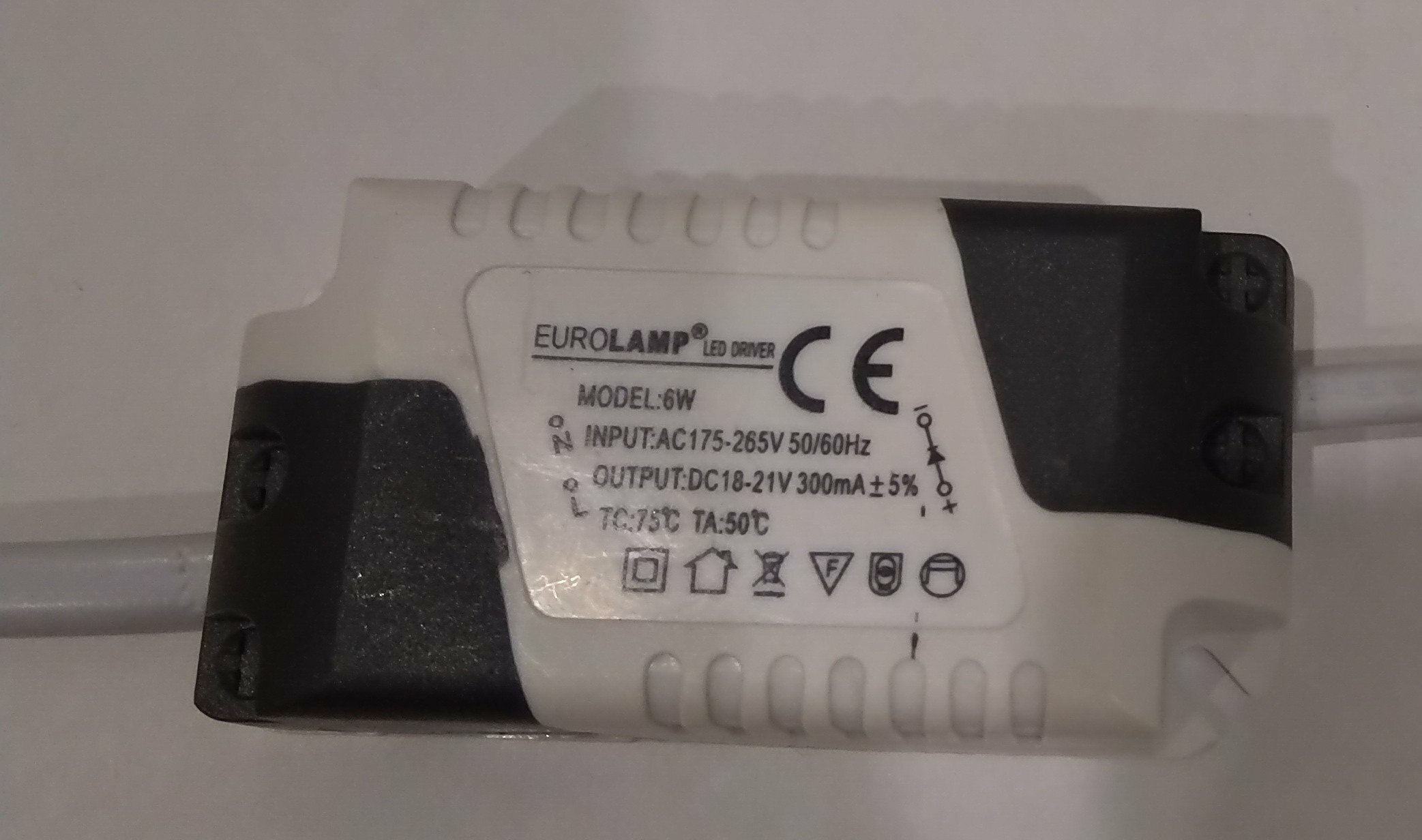

По поводу уменьшения выходного тока в драйвере- как это может решить вопрос? Если допустимый ток для светодиода 150мА, то уменьшать ток в драйвере было бы логично до этого значения. Какая при этом будет яркость? В два раза меньше? Как то не очень интересно, учитывая общую мощность светильника всего в 6Вт. Это и так предельно мало.
Я так понимаю, что любые манипуляции с драйверами особо не принесут плодов при сохранении текущей схемотехники самих потребителей- светильников. Т.е. проще/лучше/надежнее - решать вопрос со светильниками? Другую плату искать/подбирать? На месте такое купить нереально, на алиэкспрессе схемотехнику по фоткам- не понять. Да и размеры подобрать не просто при всем изобилии предложений. Еще как вариант- искать на месте принципиально другие светильники. Но кто мне их даст разбирать до покупки, чтобы посмотреть как устроена плата с диодами.... :(

Сама плата со светодиодами достаточно тонкая, меньше мм. Но винтами вроде равномерно крепится к корпусу светильника.
Если там нет термопасты - нанесите, китайцы часто прикручивают платы насухую.
Драйвер можно заменить на 250 мА - это уменьшит яркость на 16%, а нагрев на 30%.
На 150 мА нет смысла - яркость будет никакая.

Если снизить выходной ток до 250 мА, как это спасает светодиоды, которые рассчитаны на 150? Это же просто несколько  уменьшает вероятность выхода из строя?
А чем отличается плата от матрицы?
Если там последовательно-параллельное соединение, ток 300 мА расходится на две ветки по 150 мА. Это не очень корректное решение - при выходе из строя одной ветки на вторую идет большой ток, но встречается такая схема очень часто.

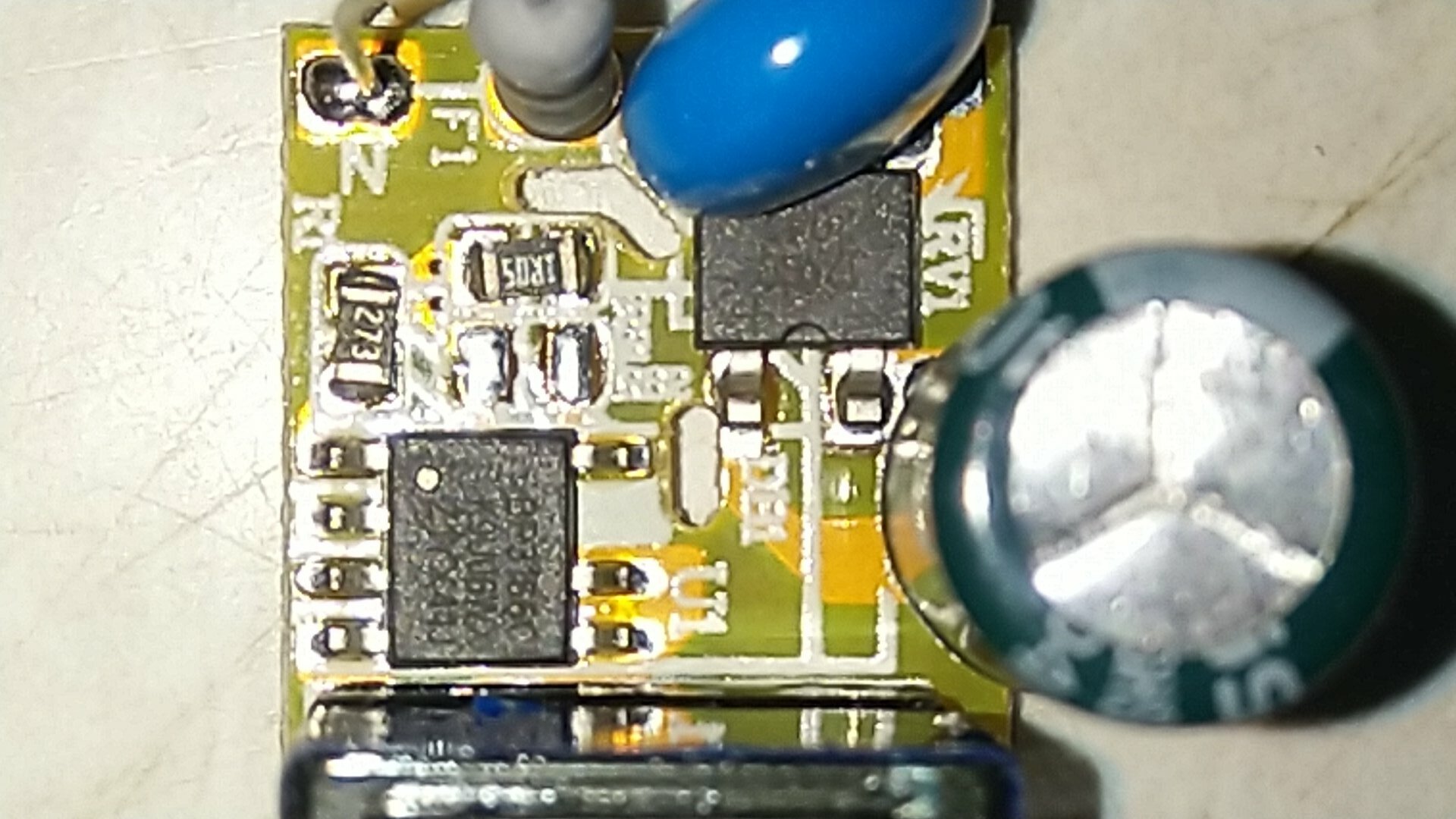

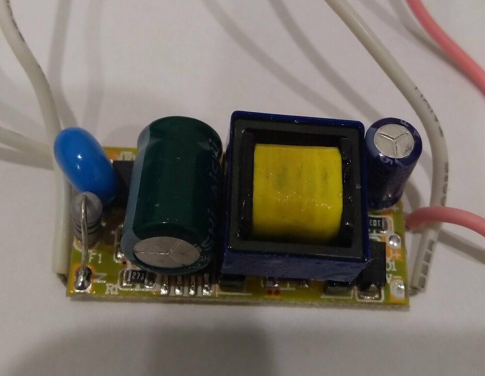

Обычно снизить ток можно изменением номинала токозадающего резистора, его не сложно найти на плате драйвера - это самый низкоомный резистор
Я так понимаю, речь об smd резисторах.
Посмотрел на плату, вряд ли я смогу заменить такие крохи. Я даже через свое  увеличительное стекло толком не могу рассмотреть что там делается, да и само качество сборки платы- тихий ужас, и у самого-  в наличии паяльник из далеких 90х) Можно конечно и моножилы сделать тонкое жало, но все равно, элементы слишком мелкие, а микроскопа у меня нет. Наверное проще драйверы с меньшим выходным током на туже нагрузку искать, если это реально.
Змінено користувачем Nesnakomez
14 хвилин тому, Nesnakomez сказав:
Обычно да. В вашем случае - с маркировкой 1R05. Но если опыта нет - наверное, действительно, лучше не лезть и искать драйвер на меньший ток.
С паяльником дружу, но с такой мелочью раньше дела не имел. Нет инструментария))
Вид у платы какой то странный, вроде паяльником по ней елозили...
Нашел варианты драйверов, есть на заявленные 180-200мА, 240, 260, 280-300. Чему отдать предпочтение? 180-200 не мало будет?
