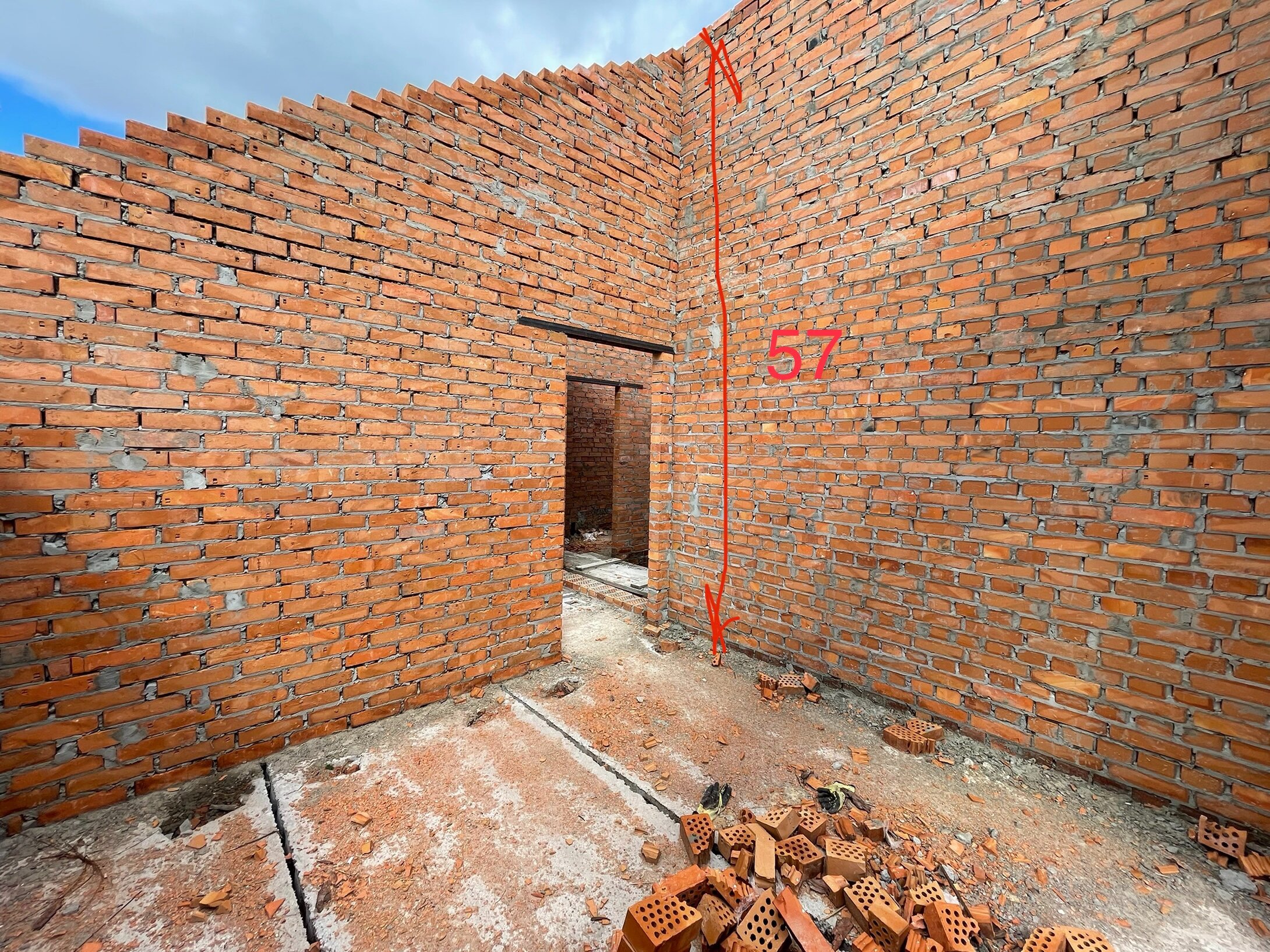

Кирпич одинарный, размер 6,5 см, по подсчетам СНЕУ высота стены 4,8 метра. Пересчитав кирпичи в высоту я получил 57 штук. 4,8/57=8,4 см, что, по моему мнению невозможно, это я о том как СНЕУ считает и какие они грамотеи.
теперь в длину посчитать, умножить на количество рядов вверх и в ширину

Понял, по фото на фронтон не сильно похоже, а стена с дымоходом какой толщины? Если в два кирпича, то это стена длиной 3200/204/4.8=3.2м и возможно вы неверно посчитали stroy-calc.ru/raschet-kirpicha

Это не фронтон, а стена, которую я взял для примера, дабы осветить ошибку СНЕУ при просчете, вот вы мне скажите, на фото 57 кирпичей в высоту, может она быть 4,8 метра?
5 минут назад, Алексей Б сказал:
Именно 4.8 метра.
6.5см +2см слой на кирпич
