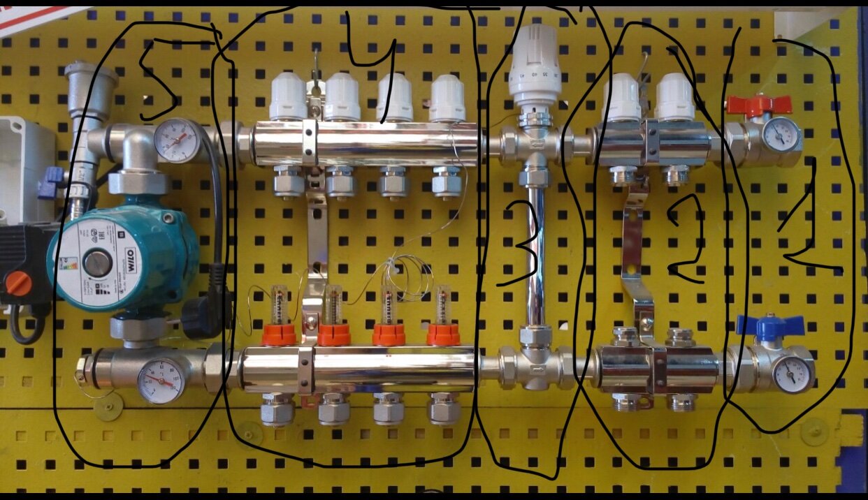

Это со второго дома коллектор
справа вход и два контура для радиаторов, у меня используется один в санузле, в прихожей места не нашлось для второго, по этому под порогом просто провел трубы от радиатора санузла.
температура подается 45-55 градусов, обратка из бкн
Дальше термоголова с байпасом настроена на 27 градусов (циферки на голове и на термометре коллектора не совпадают, ставлю по термометрам)
вместо синих заглушек стоят сервопривода 220в
к ним подходит питание от термостатов в комнатах.
термостаты китайские по 600 грн. С управлением через интернет, настройкой по дням недели и часам в сутках, могут работать или по температуре воздуха и ограничение перегрева пола, или по температуре пола.
пока что проще и дешевле автоматической системы я не увидел.
недостатком считаю ручное кипячение бойлера, надо самому увеличить температуру подачи из котла и потом вернуть обратно.
держать постоянно температуру в бкн 60 градусов считаю нецелесообразной из-за повышенных теплопотерь и образования накипи.

О, якраз думаю яку схему застосувати для комбінованого опалення, з прицілом на подальшу автоматизацію. Ваша мені подобається, але бачу один недолік: якщо батареї перекриті, а триходовий клапан в певний момент відсікає потік від котла, то насос котла буде працювати в тупик. Мабуть потрібно між (3) і (2) робити якийсь тоненький байпас, або останню батарейну лнію робити постійно відкритою.
22 минуты назад, Куркуль сказал:
Так 3 это и есть трехходовой с байпасом
1 час назад, Narval сказал:
Ага, не звернув увагу, що насос в кінці гребінки. Тобто на старті тепло йде 1>2>3>4 і тут змішується з холодною водою з 5. Коли температура досягає потрібного рівня 3-ходовий клапан на (3) перенаправляє потік по схемі 1>2>3>2>1 , а на ТП вода циркулює 4-5-4. Тепер ясно 🙂
5 часов назад, Куркуль сказал:
