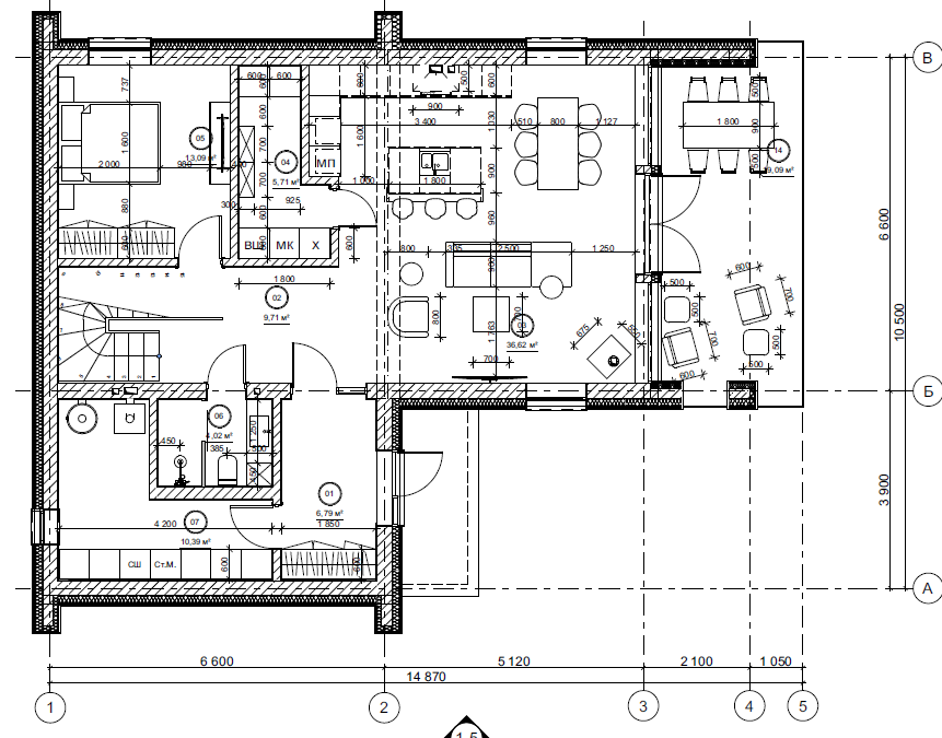

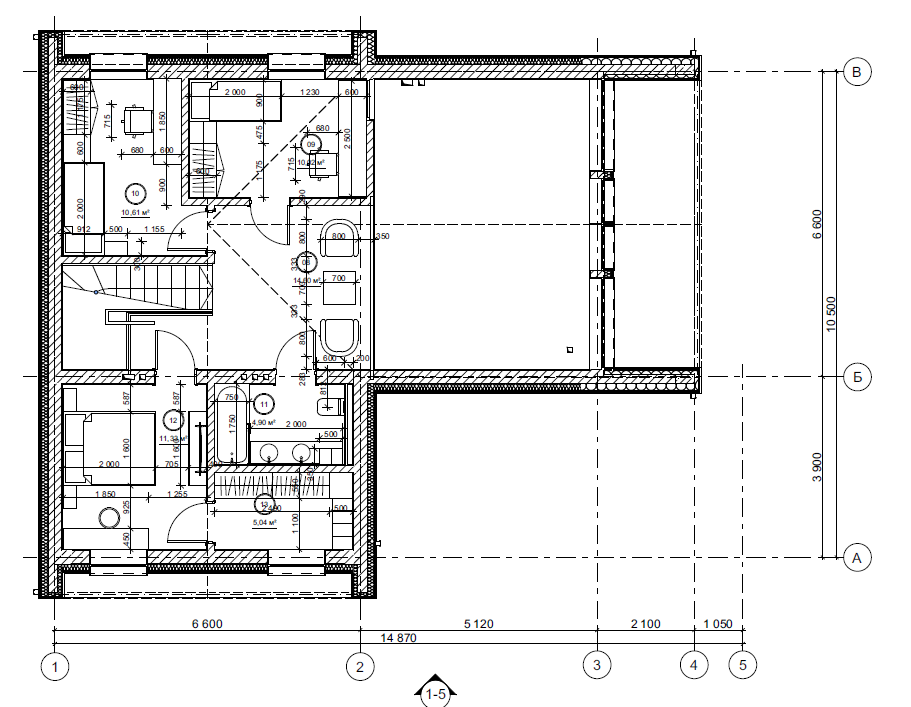

В этом проекте проблемой является не газоблок, а крыша. У Вас есть разрезы и планы этажей?
4 хвилини тому, MAESTRO DNEPR сказав:
То есть с газоблоком тут проблем не будет? Правда, не понимаю, за счёт чего стены не разложатся наружу.
Да, есть эскизник.
Я так и думал.

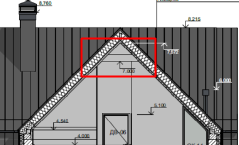

1. Стены на разойдутся, потому-что по оси 3 на уровне перекрытия станет металлическая балка на монолитный пояс, которая потом впишется в витраж... оконщики её обошьют алюминиевым профилем.
2. Вопрос в другом: что не даст крыше "разъехаться" в осях 2-4?
Если в другой части дома ещё как-то можно использовать для опирания крыши внутренние перегородки и одну стену, то в этой "второй свет". Надо хотя бы через одну стропилину делать декоративные потолочные балки, которые стянут и удержат крышу.

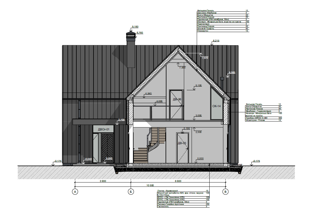

Апд. Вот это ж и есть стягивающая балка на разрезе image.png.fa7a3db38343601019b1e4cd9247fa6c.png

31 минуту назад, Rastak сказал:
Нет)... тот, кто её начертил пусть себе так сделает.
