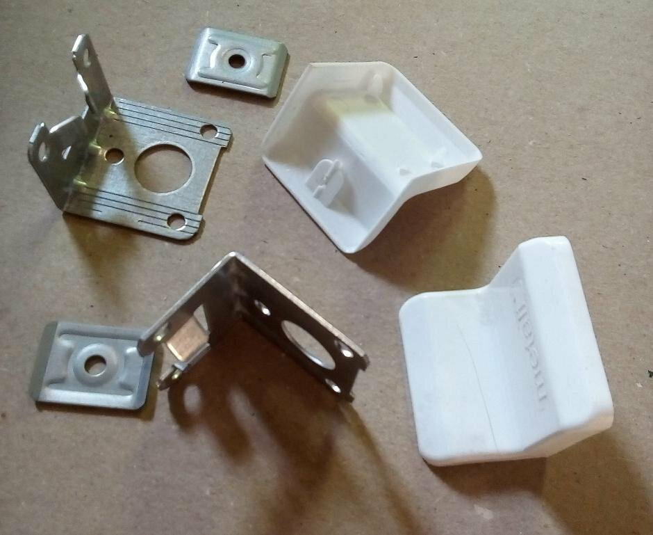

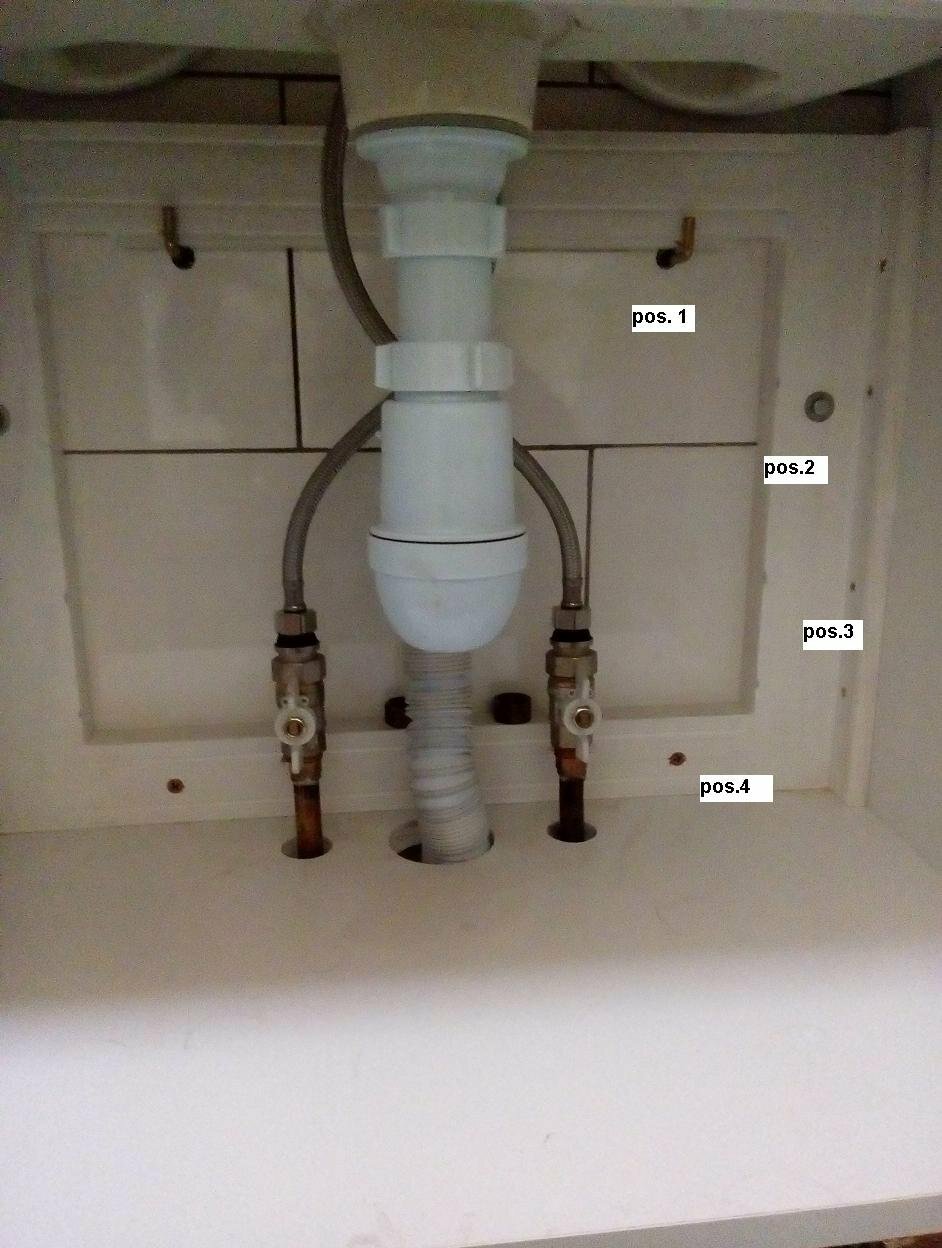

Давайте я с картинками элементы моего рукожопства  покажу.
Преамбула. Я живу в старом доме, который в разное время реконструировался. Разными технологиями, в том числе кирпич и ГБ.Не важно почему, так сложилась жизнь. Короче, между кухней и ванной перегородка из ГБ 200мм. Он просто был,за кирпичем надо было ехать,в общем вы поняли.
Пролистайте пару страниц назад, там Таня 5 выкладывала красивый интерьер санузла. Обратите внимание на умывальник. У меня такой же, только короче, без крыльев. И не на ножках, а подвесной.  А форма та же - вогнутый сегмент цилиндра. Это наверное модно сейчас. Моя такое захотела.:pozor:
Говорю, купи только умывальник, а тумбу я из массива сосны сделаю, под прованс аля икея. Моя: Не, ты полгода ее делать будешь. ( она, конечно,  права :oops:)
Нашли, заказали, приехало, забрали. Начал лепить. Чтоб вы понимали, умывальник накладной на тумбу. Тумба сделана из крашеного МДФ (прессованые опилки из туалетной бумаги). Но сейчас такая технология изготовления мебели. Перемычки сзади нет и все оно такое хлипкое. Штатное крепление представляет собой уголки 1.2 мм сталь с декоративными накладками. См. фото. Дюбели и шурупы длиной 40мм на фото не попали. И эту фигню я должен закрепить на ГБ стену, облицованую плиткой.:pozor:
Чтобы тумбу не хлябало, по внутреннему периметру была изготовлена рама. Рама двухслойная, склеена из обрезков вагонки с учетом направления волокон, делянок с сучками нет. Собрана на шип паз и на столярный клей. Для крепления к тумбе сделаны накладки, чтобы уйти подальше от края МДФ. 8 шурупов(Pos. 3) , крепящих тумбу к раме  сделаны так: в тумбе засверлены 8мм углубления почти на всю толщину стенки. Туда вклеены буковые шканты, потом обрезанные заподлицо. То есть шуруп вкручен не в опилки, а во вклееный шкант. Крюки (Pos.1) служат для облегчения монтажа. Тумба с рамой просто вешается  на них. Болты ( pos.1 ) и шурупы (pos.4) притягивают конструкцию к стене. Длина последних 150мм, дюбель Ф12. Опорный вес (мой почти 100) и умывальник крепление выдерживает. Время работы - 3 вечера. Нарезал, склеил бруски, засверловка - покраска, установка.
Обратите внимание, как две модные технологии ( ГБ и МДФ) меня развлекали и удивляли. Да, еще вечер я смотрел ролики на ютубе про химанкера. Но решил делать по старинке из говна, палок и какой-то матери. А буде оное было сделано было сразу из сосновой доски (каркас + филенчато-рамочная конструкция) да на кирпичную стену, я бы потратил на все 20 минут.

У меня просто нет слов.
выражаю вам свои соболезнования.
В моем окружении нет людей у которых гб или мдф вызывал бы трудности.

в кожного матеріалу є свої "особливості/нюанси".
всі чомусь про це збувають і починають кричати про погані властивості даного будівельного матеріалу)

это они не ставили себе таких целей - получить трудности.
я вот прочитал описание, так и не понял, что у мужчины не получилось с ГБ.
и как бы это получилось с кирпичом. может он саморезы прям в кирпич вкручивает? а так, как разница, что в кирпич что  в газобетон надо вначале дюбель...
