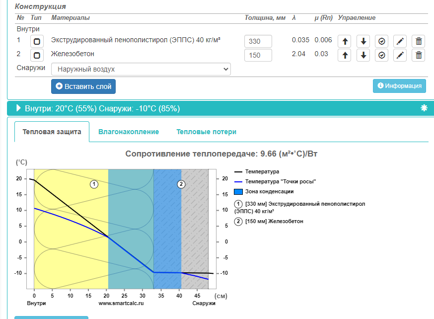

sergey-shu Опубліковано: 16 листопада 2021 Поділитись Опубліковано: 16 листопада 2021 Здравствуйте! Хочу вот такое утепление, сейчас смотрю в сторону того, что приклеить ЭППС к бетонной плите. Проблемой вижу возможное наличие конденсата внутри помещения: Какие могут быть конструктивные решения? Вентилируемую воздушную прослойку как-то не хочется делать... 1 Посилання на коментар Поділитися на інших сайтах More sharing options...

Сергей НСТ Опубліковано: 16 листопада 2021 Поділитись Опубліковано: 16 листопада 2021 7 часов назад, sergey-shu сказал: Проблемой вижу возможное наличие конденсата внутри помещения: Не будет никакого конденсата. Ему нет на чем конденсироваться при таком R. Вентиляцию помещений просто правильно организуйте и будет Вам счастье. Посилання на коментар Поділитися на інших сайтах More sharing options...

Сергей НСТ Опубліковано: 17 листопада 2021 Поділитись Опубліковано: 17 листопада 2021 (змінено) 8 часов назад, sergey-shu сказал: по опыту?) По книжке ) Вы, дом по опыту строите, или по проекту? А как, кстати, планируете реализовать 330 мм ЭППС? 100+100+100+30? Много мороки. Мне кажется, что так будет проще и эффективнее Змінено 17 листопада 2021 користувачем Сергей НСТ Посилання на коментар Поділитися на інших сайтах More sharing options...
sergey-shu Опубліковано: 18 листопада 2021 Автор Поділитись Опубліковано: 18 листопада 2021 13 часов назад, Сергей НСТ сказал: 330 мм ЭППС То я игрался, для понимания какой слой нужен для R 10. А Вы по какой книжке? Меня настораживает эта зона конденсации... Посилання на коментар Поділитися на інших сайтах More sharing options...

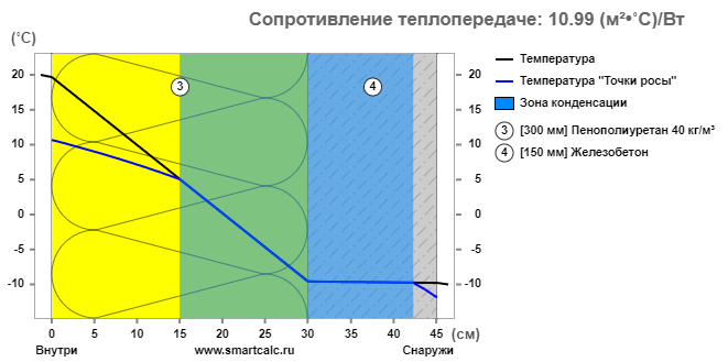

Сергей НСТ Опубліковано: 22 листопада 2021 Поділитись Опубліковано: 22 листопада 2021 В 18.11.2021 в 12:29, sergey-shu сказал: Меня настораживает эта зона конденсации... Вы, не на картинки смотрите, а вникайте немного глубже в вопрос. Если внимательно изучить тот же отчет из смарткальк, то там в разделе "влагонакопление" можно прочитать, что конструкция удовлетворяет требованиям защиты от переувлажнения. R 10.99.pdf Посилання на коментар Поділитися на інших сайтах More sharing options...
