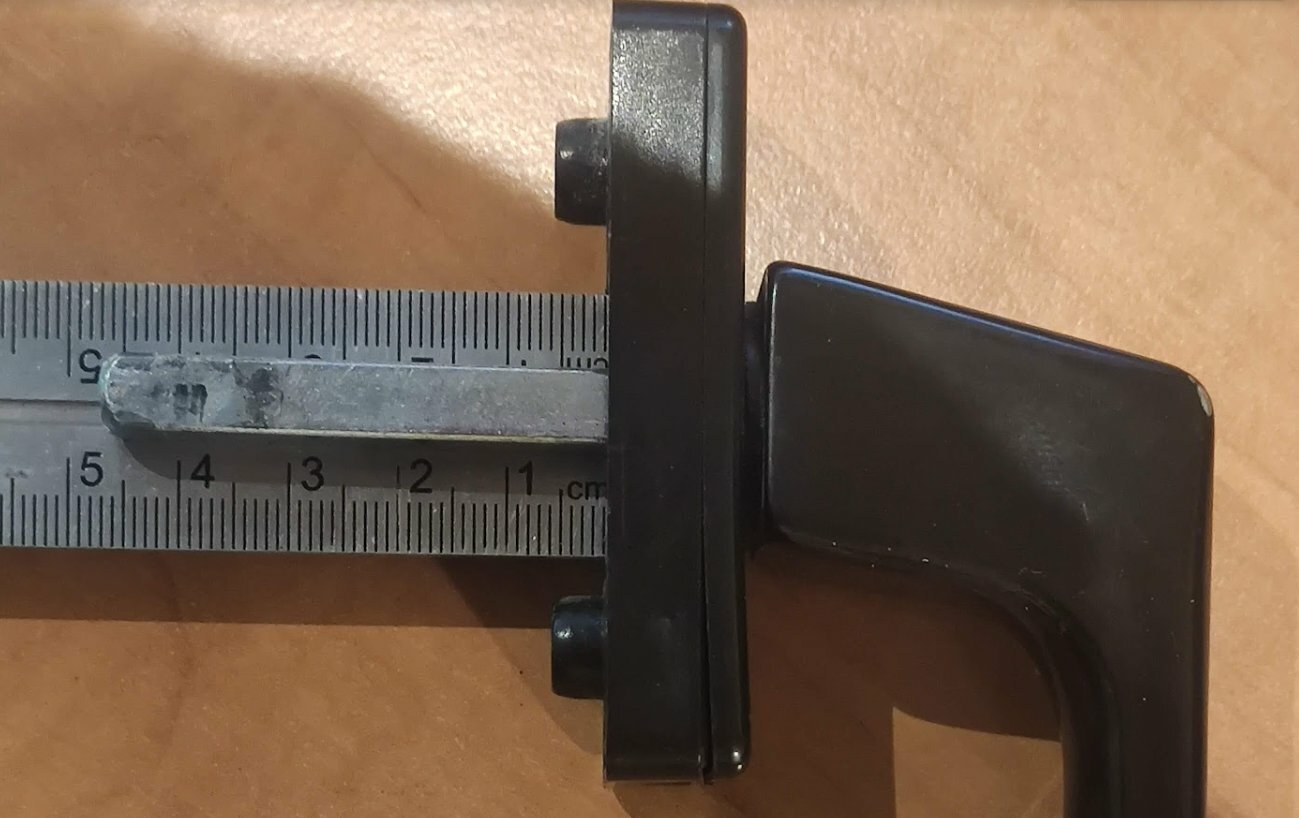

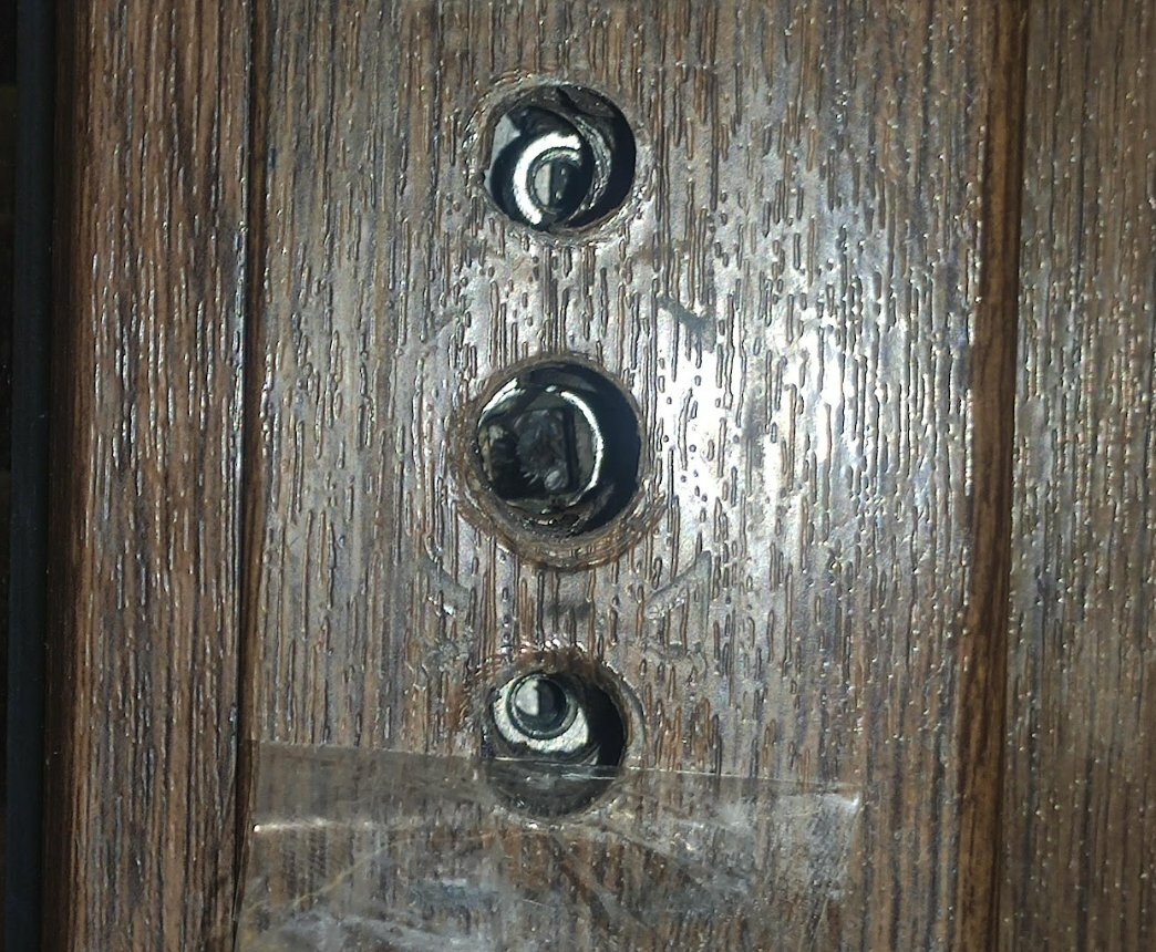

Если не трудно, открутите и сфотографируйте оконную ручку. Возможно вам установили ручку с коротким штифтом, края штифта стёрлись и проворачиваются в приводе створки.
1 час назад, FTR сказал:
Вот фото ручки и отверстия в створке. Словить хороший фокус на внутренностях не получается. Длина штифта вроде достаточна...
Завтра попробую снять створку  (около 2.4м высотой), и залезть в привод.
Змінено користувачем Dmode
На первом фото как то все кривовато. Если при повороте ручки ролики основного привода не двигаются вверх-вниз, скорее всего привод рассыпался. По гарантии должны поменять.

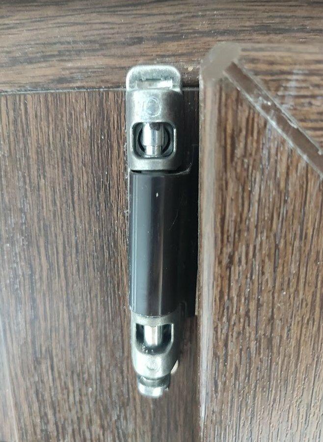

Не понимаю как снять штифт с верхней петли. На видео в ютубе он легко вынимается, но видео такой именно петли не нашел, боюсь раскурочить силой.
Как его правильно вынимать?
Ок. Штифт вынул.
Теперь вопрос по нижней петле. Там нужно что-то откручивать чтобы снять створку?
41 минуту назад, Dmode сказал:
Ок. Штифт вынул.
Не нужно. Если окно можно открыть и сверху штифт уже вытащили, до створка просто поднимается вверх и снимается с нижнего штыря. Смотрите виде в инете.
