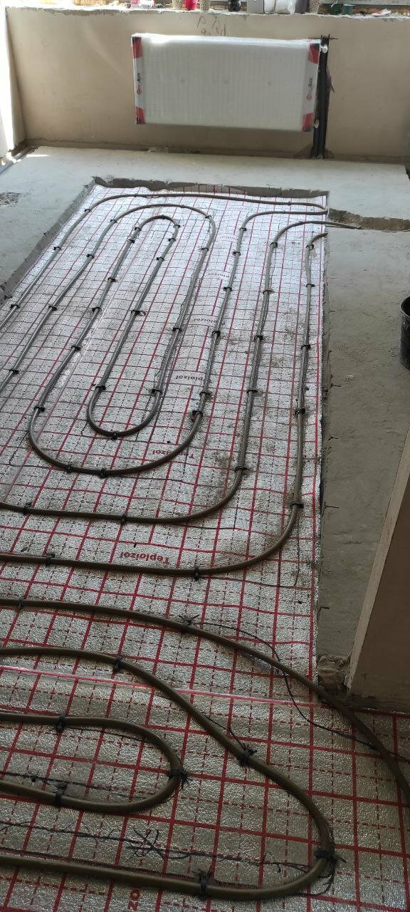

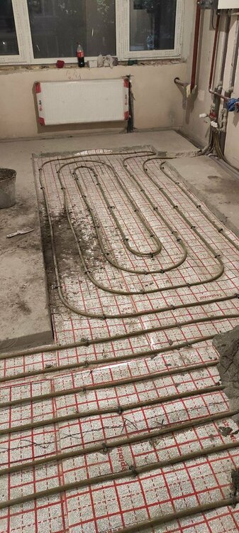

Добрый день!
Квартира 53м2 с индивидуальным отоплением (газовый котел), в каждой комнате + кухня стоит радиаторы с термоголовками.
На кухне, в зале и ванной проложен водяной теплый пол (всего 25м2). Теплый пол у
Есть проблема - котел очень часто запускается 5-6 минут, поэтому значительный расход газа. Снизу соседей нет, так что пол достаточно холодный.
Есть два вопроса:
1. Сантехники при установке пола укладывался на обычный отражатель, утеплителя нет (с этим уже ничего не сделаешь) и  не поставили насос. Стоит ли ставить сейчас для такой площади ставить насос, поможет ли чтобы теплоноситель не так быстро остывал?
2. Хотел поставить беспроводный программатор, но тот, кто запускал котел сказал, что программаторы не сильно дружат с ТП. Так ли это? Или все же стоит поставить программатор?
Спасибо!

скорее всего у вас насос прокачивает через радиаторы и все.
програматоры с тп дружат нормально
скорее всего вам придется установить узел подмеса
Ваша тепла підлога без утеплючвача гріє все бетонне перекриття, тому так багато йде газу, і ніякий насос та інші танці з бубном тут не допоможуть. Ви фактично грієте сусідам стелю і оскільки там нікого нема і температура повітря знизу низька, то тепловий потік від вашої теплої підлоги йде вниз, а не вгору.

только вопрос не в тратах, а в том что теплый пол не нагревается. Значит неправильная баллансировка.
если отключить батареи, То теплый пол прогреется, но его мощности не хватит для обогрева квартиры.
В оригінальному пості трохи по-іншому було написано, але то таке. Цілком ймовірно, що контури теплої підлоги голодують, бо парально до них підключені радіатори, в яких порівняно маленький опір. Це легко можна визначити замірявши дельту на колекторах, і якщо вона велика, то піджати всі радіатори. Але при цьому витрата газу ще зросте :)
