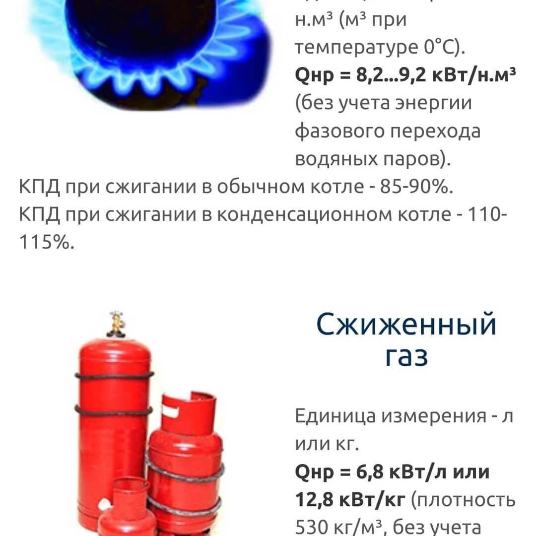

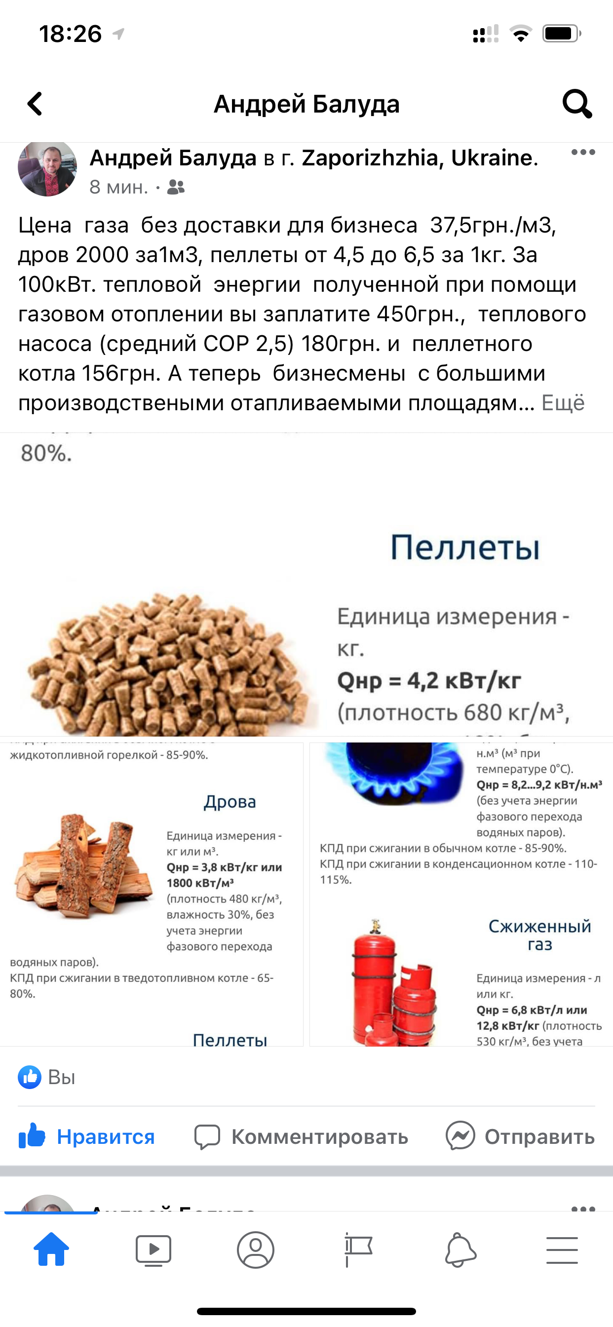

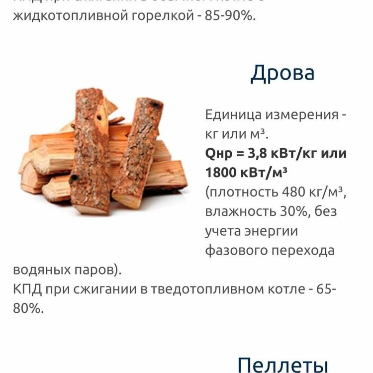

Игорь Гуленко Опубліковано: 11 грудня 2021 Поділитись Опубліковано: 11 грудня 2021 Цена газа без доставки для бизнеса 37,5грн./м3, дров 2000 за1м3, пеллеты от 4,5 до 6,5 за 1кг. За 100кВт. тепловой энергии полученной при помощи газовом отоплении вы заплатите 450грн., теплового насоса (средний СОР 2,5) 180грн. и пеллетного котла 156грн. А теперь бизнесмены с большими производствеными отапливаемыми площадями посчитайте чем вам выгоднее отапливатся! Даже тепловые насосы не взлетают. Посилання на коментар Поділитися на інших сайтах More sharing options...
Игорь Гуленко Опубліковано: 11 грудня 2021 Поділитись Опубліковано: 11 грудня 2021 (змінено) 3 хвилини тому, Игорь Гуленко сказав: Цена газа без доставки для бизнеса 37,5грн./м3, дров 2000 за1м3, пеллеты от 4,5 до 6,5 за 1кг. За 100кВт. тепловой энергии полученной при помощи газовом отоплении вы заплатите 450грн., теплового насоса (средний СОР 2,5) 180грн. и пеллетного котла 156грн. А теперь бизнесмены с большими производствеными отапливаемыми площадями посчитайте чем вам выгоднее отапливатся! Даже тепловые насосы не взлетают. Змінено 11 грудня 2021 користувачем Игорь Гуленко Посилання на коментар Поділитися на інших сайтах More sharing options...
MaksymS Опубліковано: 11 грудня 2021 Поділитись Опубліковано: 11 грудня 2021 А для населения газ 7,96 грн за м3, электричество по 1,68. А бизнесмены посчитают не только стоимость теплоносителя, но и носителя теплоносителя, т.е. кочегара. Для электрокотла кочегар не нужен, для газового котла кочегар не нужен, для пеллетного котла кочегар нужен - а это даже по минималке около 8К грн денег ежемесячно (вопрос найдется ли на них желающих я не рассматриваю, будем считать что найдется), стоимость аренды склада для топлива (вы же призываете закупать топливо летом, значит надо больше чем пол года оплачивать склад для его хранения определенной противопожарной категории) и стоимость транспорта (пеллета сама себя на склад не привезет и не разгрузит). 1 Посилання на коментар Поділитися на інших сайтах More sharing options...
Игорь Гуленко Опубліковано: 11 грудня 2021 Поділитись Опубліковано: 11 грудня 2021 (змінено) 2 хвилини тому, MaksymS сказав: А для населения газ 7,96 грн за м3, электричество по 1,68. А бизнесмены посчитают не только стоимость теплоносителя, но и носителя теплоносителя, т.е. кочегара. Для электрокотла кочегар не нужен, для газового котла кочегар не нужен, для пеллетного котла кочегар нужен - а это даже по минималке около 8К грн денег ежемесячно (вопрос найдется ли на них желающих я не рассматриваю, будем считать что найдется), стоимость аренды склада для топлива (вы же призываете закупать топливо летом, значит надо больше чем пол года оплачивать склад для его хранения) и стоимость транспорта (пеллета сама себя на склад не привезет). Зачем кочегар? И знаете есть такая штука договор поставки, если нет своих площадей. 500 квадратов на пеллете. = 50000 сезон 10 бигбегов- гараж 300 грн 500 квадратов газ ( с доставкой 40 грн куб) ( 5 грн киловатт) 250 000 грн разница 200000 грн Змінено 11 грудня 2021 користувачем Игорь Гуленко Посилання на коментар Поділитися на інших сайтах More sharing options...
