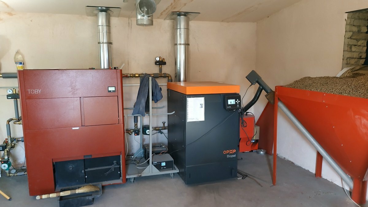

Сергей 31 Опубліковано: 13 грудня 2021 Поділитись Опубліковано: 13 грудня 2021 Только что, GarryBar сказал: Не, ну 4 квт в кг, еще можно поверить, но 5квт это как то слишком оптимистично. Наш форумчанин проводил испытание пеллеты на своем котла. По всей стране у разных производителей собирал по пате мешков пеллеты и заряжал в свой котел. Все взвешивал, замерял и вес золы в том числе. Короче, больше 4 кВт./1 кг. самой пеллет не выдает. Котел этого форумчанина: 2 1 Посилання на коментар Поділитися на інших сайтах More sharing options...

Klim1 Опубліковано: 13 грудня 2021 Поділитись Опубліковано: 13 грудня 2021 (змінено) 2 минуты назад, Сергей 31 сказал: Котел этого форумчанина: У котла не развита конвективная часть. Для правдивости инфы не мешало бы указать температуру дымогазов, которая тут была явно выше 250*С и котлом отапливали улицу... А так - спасибо за инфу! Очень прям благодарен на фоне предыдущих сообщений, глоток воздуха прям! Змінено 13 грудня 2021 користувачем Klim1 Посилання на коментар Поділитися на інших сайтах More sharing options...
Сергей 31 Опубліковано: 13 грудня 2021 Поділитись Опубліковано: 13 грудня 2021 Только что, Klim1 сказал: А так - спасибо за инфу! Очень прям благодарен на фоне предыдущих сообщений, глоток воздуха прям! Этого у меня сколько угодно. На фото два пеллетника, левый через день нужно упрашивать работать и только вкусную пеллету давать. Правый котел только гвозди и гайки в пеллете не любит. 5 Посилання на коментар Поділитися на інших сайтах More sharing options...

Klim1 Опубліковано: 13 грудня 2021 Поділитись Опубліковано: 13 грудня 2021 (змінено) 10 минут назад, Сергей 31 сказал: На фото два пеллетника, левый через день нужно упрашивать работать и только вкусную пеллету давать. Правый котел только гвозди и гайки в пеллете не любит. TOBY на биодом похож очень, и горелка там полуреторта, золу не любит потому и упрашивать нужно. Ес-но семечку ему нельзя, отличный европейский аппарат для хорошей пеллеты - хорошо работает. ОРОР - из наших реалий, да, зачетный аппарат. Кстати - сколько он сейчас на рынке где то 15-20кВт? 90 000 грн всё включено по моему и с бункером... на 15кВт 200м2 вытянет легко, даже с ГВС. Нормальный аппарат! Вы тут не сильно с фото, чуть с выдержкой, ато вас тоже запишут в хор продаванов... 😉 Змінено 13 грудня 2021 користувачем Klim1 Посилання на коментар Поділитися на інших сайтах More sharing options...

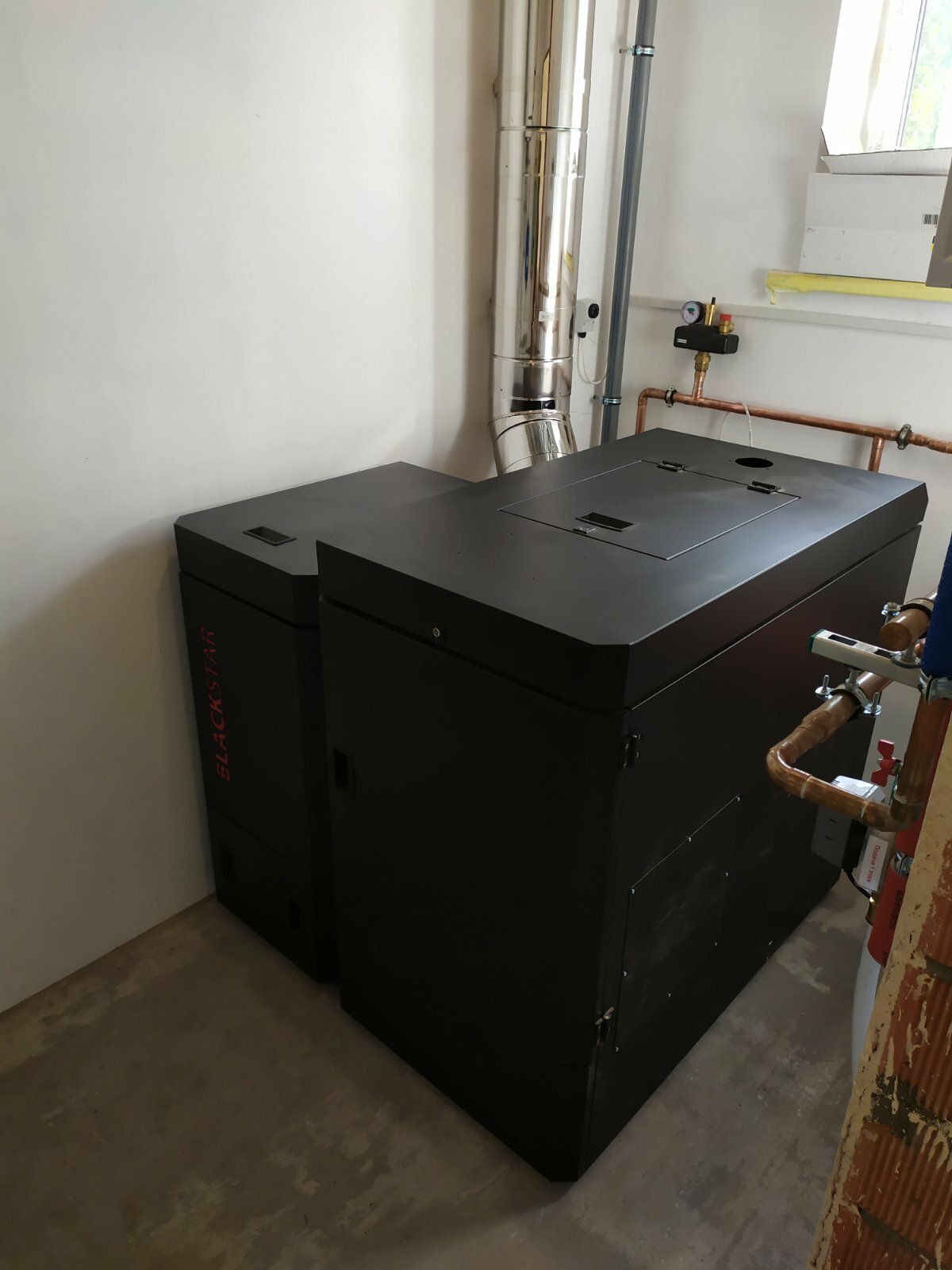

Сергей 31 Опубліковано: 13 грудня 2021 Поділитись Опубліковано: 13 грудня 2021 И это пеллетник. 3 Посилання на коментар Поділитися на інших сайтах More sharing options...
Сергей 31 Опубліковано: 13 грудня 2021 Поділитись Опубліковано: 13 грудня 2021 Только что, Klim1 сказал: Вы тут не сильно с фото, чуть с выдержкой, ато вас тоже запишут в хор продаванов... 😉 Не, не запишут, у меня тут блат есть. 1 2 Посилання на коментар Поділитися на інших сайтах More sharing options...
yurriy Опубліковано: 13 грудня 2021 Поділитись Опубліковано: 13 грудня 2021 5 минут назад, Klim1 сказал: Вы тут не сильно с фото, чуть с выдержкой, ато вас тоже запишут в хор продаванов.. Та ладно. Сергей официальный консультант на форуме и помог тут десяткам людей. В том числе и мне 1 Посилання на коментар Поділитися на інших сайтах More sharing options...
