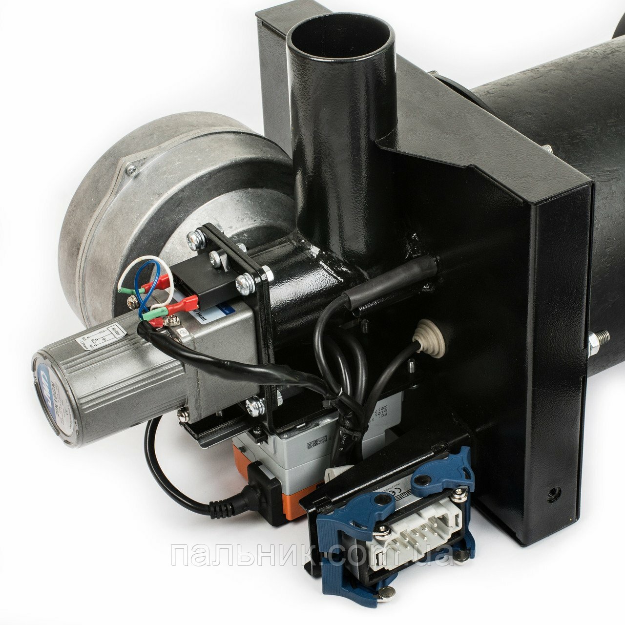

vdch Опубліковано: 13 грудня 2021 Поділитись Опубліковано: 13 грудня 2021 53 минуты назад, Narval сказал: Я так понимаю это вот эта горелка: вы им говорили что она на агропеллете не работает? я думаю они бы удивились… Вот эта Посилання на коментар Поділитися на інших сайтах More sharing options...
vdch Опубліковано: 13 грудня 2021 Поділитись Опубліковано: 13 грудня 2021 (змінено) 1 час назад, Narval сказал: Я так понимаю это вот эта горелка: вы им говорили что она на агропеллете не работает? я думаю они бы удивились… Вот эта ( что то заглючило с отправкой не могу разобраться как удалить лишнии сообщения Змінено 13 грудня 2021 користувачем vdch Посилання на коментар Поділитися на інших сайтах More sharing options...

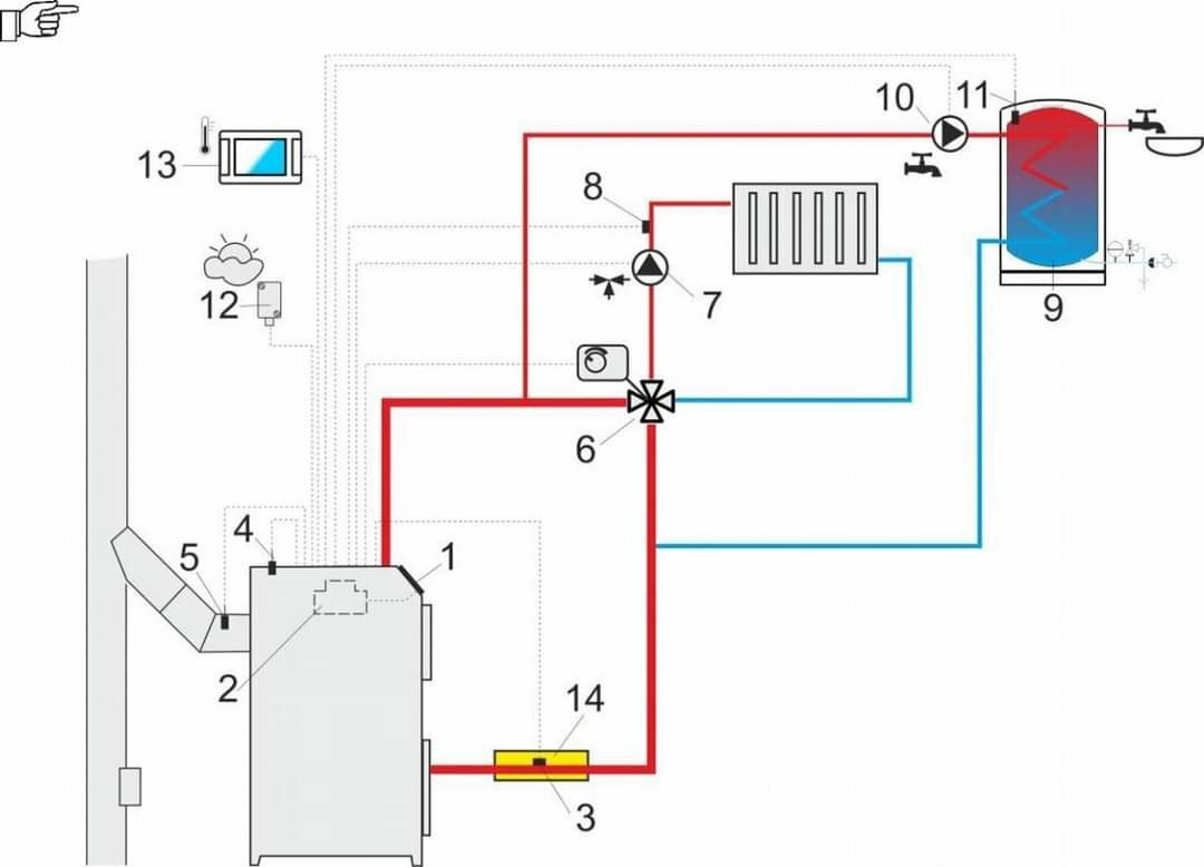

FOCUS Опубліковано: 13 грудня 2021 Автор Поділитись Опубліковано: 13 грудня 2021 Любимая нами схема обвязки пеллетного котла. 1)котел всегда 80 2)обратка 60 3) в систему отопления по погоде( Погода на борту)+ комнатные термостаты идёт всегда необходимая температура) 4) супер управление ГВС с сан обработкой от сальмонеллы, либо работа в параллели либо приоритет ГВС firebox.com.ua 1 Посилання на коментар Поділитися на інших сайтах More sharing options...
Narval Опубліковано: 13 грудня 2021 Поділитись Опубліковано: 13 грудня 2021 9 минут назад, FOCUS сказал: Любимая нами схема обвязки …. сальмонеллы, :)))) 1 1 Посилання на коментар Поділитися на інших сайтах More sharing options...
