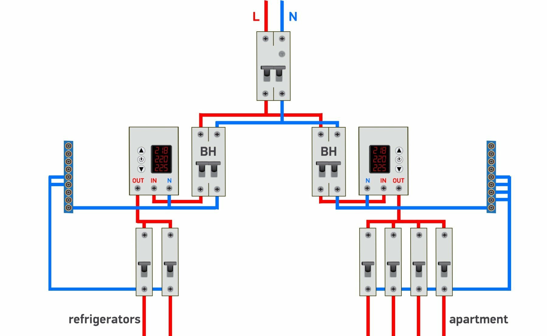

Доброго времени суток! Подскажите, как реализовать в щитке подключение 2-х реле напряжения (квартирный и на холодильники), каждый через свой ВН 2p.

ВН - это выключатель нагрузки? А зачем? И зачем двухполюсный? Почему не два автомата?
И в чем, собственно, вопрос? Просто подключаете с общим нулём - и всё. За каждым РН своя группа автоматов.
А зачем два? Устанавливаете разные пороги?

Хороший вопрос зачем. Ответ: надо. Зачем там 2 автомата? А вопрос был именно в нулях. Делать ли на эти группы разные нули? И не пойму, как выключателем нагрузки можно установить разные пороги?
 Два реле понятно зачем - при включении освещение появится через 15 сек, а холодильникам нужна пауза минут пять. Но какой смысл в разных нулях? Чтобы что?

Я и не говорю, что мне надо нули разделить. Я спрашиваю, как это лучше сделать. Я хочу такую схему: дифавтомат, ВН, реле напряжения, автоматы на каждый кабель + ВН, реле напряжения, автомат на холодиоьники. В таком случае, я могу отключать квартиру не трогая холодильники.
13 часов назад, Viktor Petrenko сказал:
Вполне разумная схема. Особого смысла в двухполюсных ВН нет, достаточно однополюсных.
Дифавтомат будет на две линии или только на квартиру? Там логичнее поставить дифреле. И лучше все-таки холодильники вести отдельной линией от вводного автомата, под одно УЗО с квартирой не включать.

Так на холодильники я и сделал отдельную линию. УЗО у меня нет. После счётчика стоит дифавтомат, дальше реле и автоматы. После срабатывания реле, сидеть без электричества 5,5 мин желания нет, решил поставить отдельное на холодильники, пусть ждут своё время. Идея была поставить по ВН и с него реле (на квартиру и на холодильники)и т. д. чтобы можно было группу выключить (если надо) вместе с реле

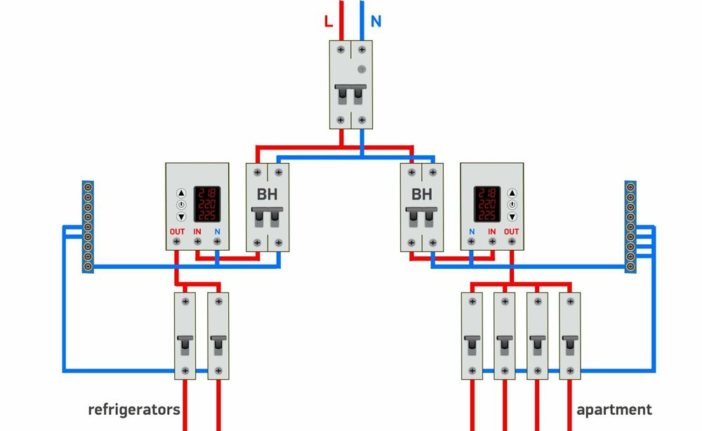

Не понял: "после него и ноль и фаза разделяются"? Я лучше дорвусь до фотошопа и нарисую схему как я хотел, а Вы уже оцените. Я смотрю, люди прям без УЗО жить не могут. Только что на него цеплять? Стиралку? Так у меня руки сами тянутся вытащить вилку из розетки, прежде чем в неё лезть. Холодильники? Никогда не слышал чтобы их пробивало.
Если в схеме нет УЗО, то смысла в разделении нулей нет. Все на одну шину и будет точно так же работать.
7 часов назад, Viktor Petrenko сказал:
Вот схема
Все нормально, схема правильная. Можно на общую нулевую колодку, можно на две - это неважно.
