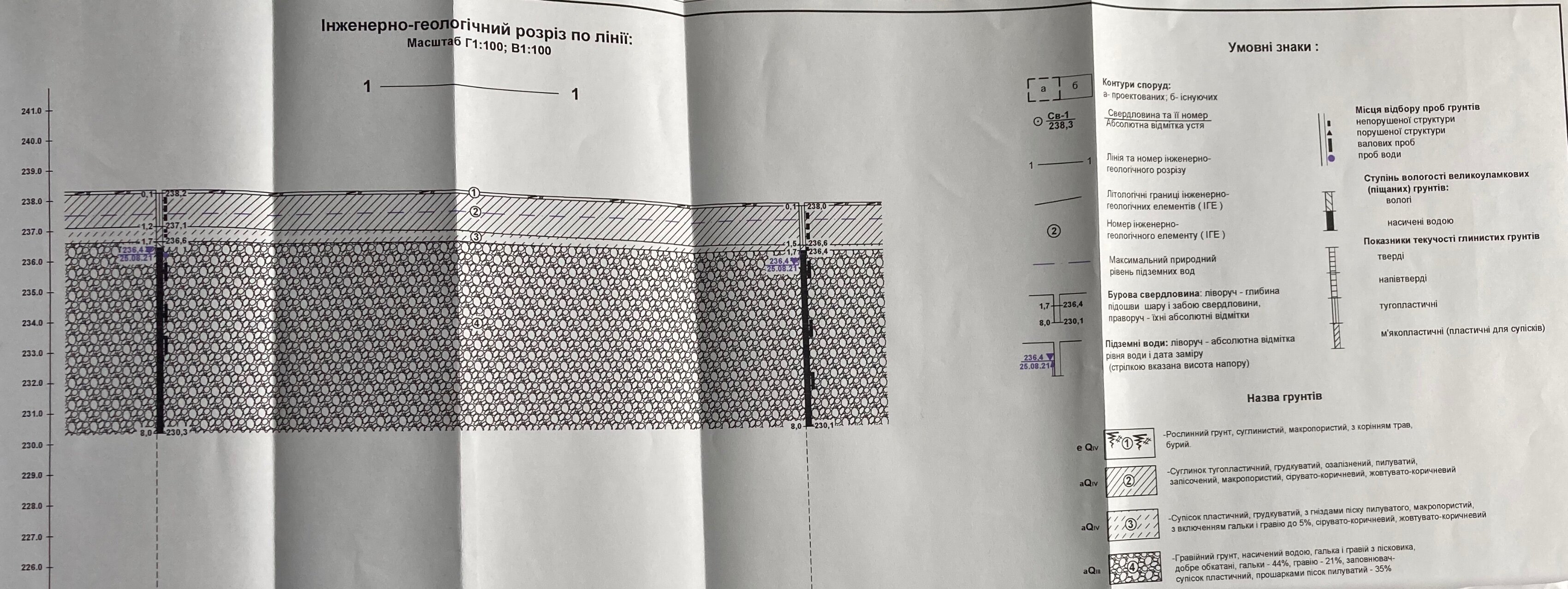

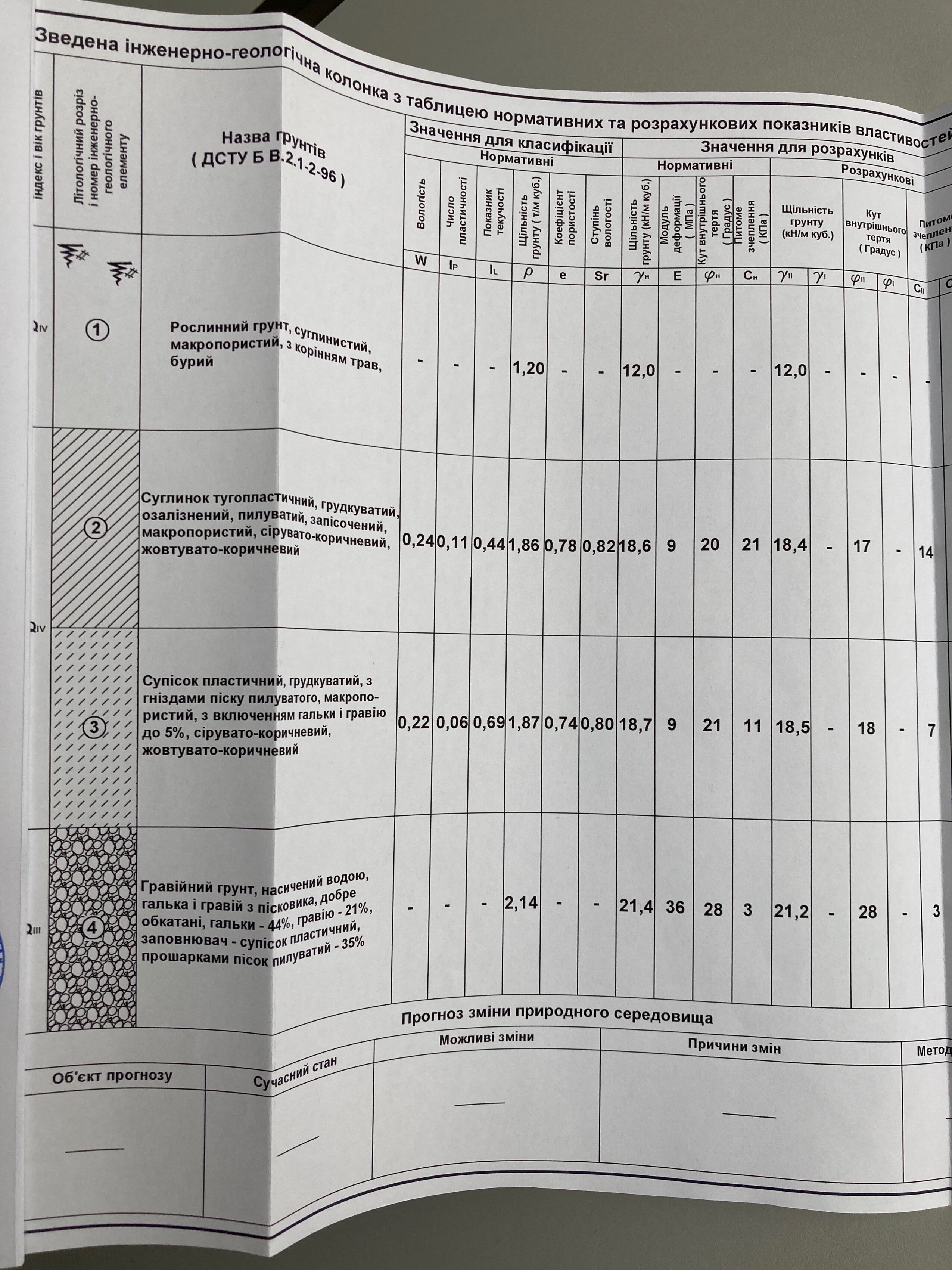

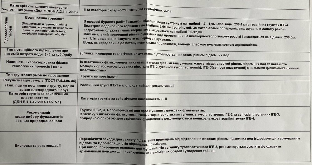

рубанок Опубліковано: 16 грудня 2021 Поділитись Опубліковано: 16 грудня 2021 Всім привіт! Планую будувати двоповерховий цегляний будинок (два повноцінні поверхи без підвалу), сторони коробки орієнтовно 13х15 метрів, площа по проекту 280м2. Несучі стіни в півтори цегли, чорнові стелі 3м, монолітне перекриття між поверхами. Вагу будинку ще не рахували, але вона немаленька. Справа дійшла до проектування з конструктором, але хотілось би взнати думку досвідчених людей, перш ніж працювати з конкретним конструктором. Суть питання в тому, шо геологія на ділянці не вельми втішна, як видно на доданих фото. Чи правильно я розумію, що стрічковий фундамент треба буде заглиблювати аж на 1,7 метра? Сусідка розповіла про воду в себе у підвалі, так що висновок геологів підтверджено на практиці 😅 Знайомий прораб радить робити монолітну плиту і забути про воду, але я не впевнений, що ці грунти годяться для неї. Мав одну ознайомчу зустріч з конструктором, який взагалі порадив блочний фундамент з ФБС, але мені така ідея не дуже подобається, тому я поки поставив проектування на паузу і звертаюсь до шановних форумчан за порадою - який же фундамент обрати для такого будинку? Посилання на коментар Поділитися на інших сайтах More sharing options...

MAESTRO DNEPR Опубліковано: 16 грудня 2021 Поділитись Опубліковано: 16 грудня 2021 6 минут назад, рубанок сказал: Дякую за відповідь! А варіант монолітної плити тут не підійде по геології чи просто буде суттєво дорожче? Трохи почитавши форум ще до реєстрації, задумувався про монолітну плиту - одразу чорнова підлога є, та й взагалі багато де пишуть що якщо є можливість вибору, то плита чи не найкращий варіант, якщо винести ціну робіт за дужки. Можно... надо считать математику процесса. 1. раскопать котлован до отм.-1700 на 1м шире наружных стен. Верхний слой выбросить, 2й и 3й оставить. 2. из смеси 2го и 3го слоя закатать виброкатком (3,5т) послойно по 200мм обратную подушку до уровня земли. Раскопанного грунта не хватит, нужно будет довозить глину. 3. плита... её должен просчитать конструктор. пс. ...у Вас тяжёлый дом... не уверен, что Вам этот вариант подходит... нужно благословение толкового конструктора. 2 Посилання на коментар Поділитися на інших сайтах More sharing options...
shneider_vova Опубліковано: 16 грудня 2021 Поділитись Опубліковано: 16 грудня 2021 ТС, у вас второй слой крупнопористый, вряд-ли его можно непосредственно использовать как основание под плиту. А с тем порядком действий, которые выше описал Леонид, конечно, плита не вариант. Может, еще рассмотреть вариант свайно-ростверкового? по идее, 4 слой должен быть прочным. НО - решать должен конструктор, не прораб 1 Посилання на коментар Поділитися на інших сайтах More sharing options...

Drosselbeere Опубліковано: 16 грудня 2021 Поділитись Опубліковано: 16 грудня 2021 1 час назад, рубанок сказал: Знайомий прораб радить робити монолітну плиту і забути про воду, але я не впевнений, що ці грунти годяться для неї. Мав одну ознайомчу зустріч з конструктором, який взагалі порадив блочний фундамент з ФБС, але мені така ідея не дуже подобається, тому я поки поставив проектування на паузу і звертаюсь до шановних форумчан за порадою - який же фундамент обрати для такого будинку? у вас может быть как ленточный фундамент с фбс так и фунд. плита, разница только в подготовке основания ..... щас тут на советуют ))))) . ПС. не такие уже и печальные грунты, не считая высокого уровня грунтовых вод. 1 Посилання на коментар Поділитися на інших сайтах More sharing options...
