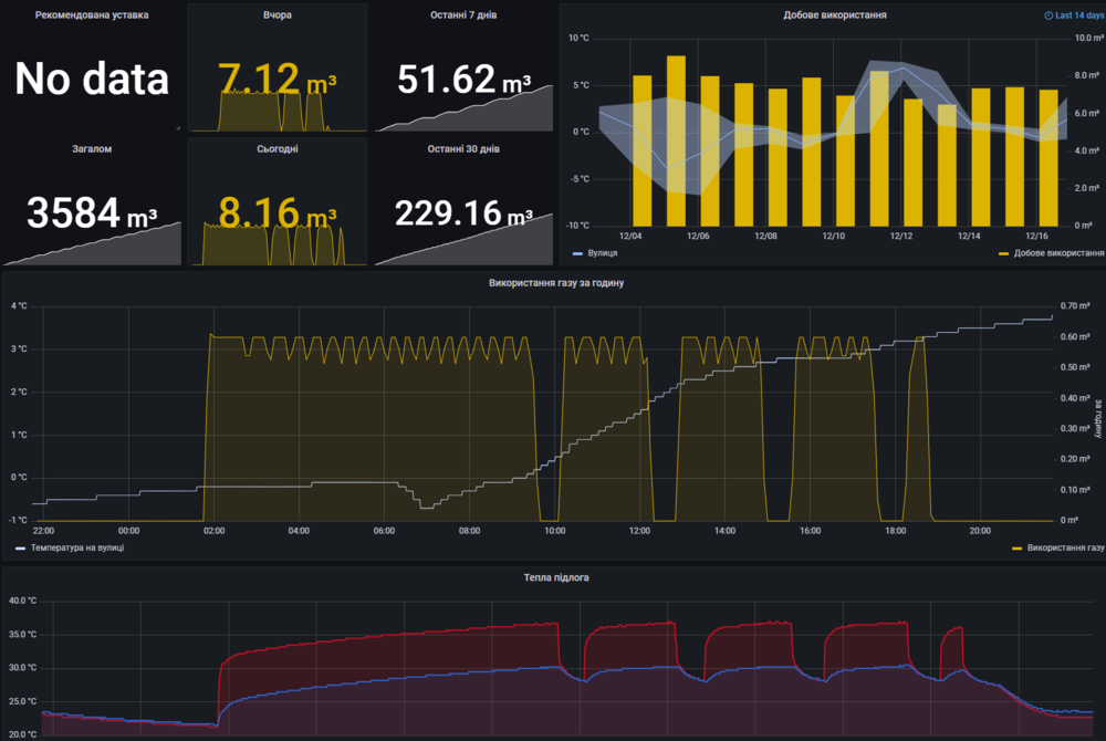

standov Опубліковано: 16 грудня 2021 Автор Поділитись Опубліковано: 16 грудня 2021 (змінено) Influxdb OH в базе самодостаточен и из "коробки" может использоваться сам по себе, как минимум для ознакомления НО он предусматривает по своей природе что его нужно дополнить дополнительными программными пакетами. Несмотря на то что ОН собирает данные из 100500 внешних систем, по хорошему, не требует их хранения, он просто их закидывает в биореатор сценариев в памяти, который на базе *текущих* значений строит некую логику взаимодействия которая вам нужна. Однако есть возможность OH дополнить так называемым Persistent Storage (www.openhab.org/docs/tutorial/persistence.html). Это внешнее хранилище куда OH будет складывать данные которые он получает из разных систем и которые считает сценариями, данные четко привязаны к сущностям и могут быть в будущем использованы в логике самого опенхаба. Например вы получаете доступ в сценариях к таким штукам как "среднее значение датчика за последние сутки" "значение 24 часа назад" "прошлое состояние" и тп багацтво, с которым логика играет другими красками. Потому Persistent Storage это то что нужно подключить и настроить сразу, как настроить про это все есть в документации. Я просто хочу остановится на том почему это должен быть именно influxdb ) Influxdb это timeseries база данных, которая изначально заточена под хранение данных завязанных на время, она интегрируется максимально просто и естественно, НО дело даже не в этом а в том что данные, сохраненные опенхабом в influxdb, это автоматически и сразу отличный способ получить визуализированные данные в другом программном продукте - grafana. Вот прямо сразу и с разгону, с минимальными движениями и усилиями, вы получаете мощное средство для визуализации, анализа и изучения данных которых в случае с OH будет очень много. Змінено 16 грудня 2021 користувачем standov 7 Посилання на коментар Поділитися на інших сайтах More sharing options...

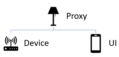

standov Опубліковано: 16 грудня 2021 Автор Поділитись Опубліковано: 16 грудня 2021 (змінено) Proxy Pattern openhab предусматривает написание развитых и сложных сценариев автоматизации, на столько сложных что сообщество наработало некоторое количество стандартных архитектурных шаблонов. Следование этим шаблонам дело сугубо добробовальное но, как показывает практика, целесообразное. На мой взгляд, есть один главный шаблон использование которого строго обязатально если система чуть больше чем маленькая. Называется Proxy Item community.openhab.org/t/design-pattern-proxy-item/15991. Попробую пояснить почему он необходим и как я его использую. У вас есть конкретный дом, есть абсолютно конкретные потребности (контроль освещения, доступа, утечек, потребления, задвижек и тп), вы для реализации этих потребностей заводите в опенхабе *виртуальные железки*, вот реальный пример из моего дома: /////////////////////// // Кабінет Group GF_Office "Кабінет" <office> (Home_GroundFloor) ["Office"] Group GF_Office_HVAC "Клімат кабінету" <heating> (GF_Office, gHVAC) ["HVAC"] {ga="Thermostat" [ modes="heat,eco=ECO,auto" ]} Number:Temperature GF_Office_Temperature "Температура у кабінеті [%.1f %unit%]" <hvac_temperature> (GF_Office_HVAC, gTemperature) ["Measurement", "Temperature"] {ga="thermostatTemperatureAmbient"} Number:Temperature GF_Office_SetpointTemperature "Бажана температура у кабінеті [%.1f %unit%]" <hvac_setpoint> (GF_Office_HVAC, gSetpointTemperature) ["Setpoint", "Temperature"] {ga="thermostatTemperatureSetpoint"} Number:Dimensionless GF_Office_Humidity "Вологість у кабінеті [%d %%]" <hvac_humidity> (GF_Office_HVAC) ["Measurement", "Humidity"] {ga="thermostatHumidityAmbient"} Number:Dimensionless GF_Office_Co2 "Co2 у кабінеті [%d ppm]" <hvac_co2> (GF_Office_HVAC) ["Measurement", "CO2"] { ga="Sensor" [ sensorName="CarbonDioxideLevel", valueUnit="PARTS_PER_MILLION" ] } Тут нет абсолютно никакой привязки к реальному железу, более того в кабинете (для которого эти виртульные элементы) на данный момент не существует железки "термостат" для установки "Бажаної температури", она заведена "на вырост". Это просто виртуальное оборудование и датчики которые соответствуют текущим и будущим задачам. Далее вы заводите уже "железные железки", аналогично пример из моего дома Number Netatmo_Indoor_Humidex "Humidex [%.0f]" <temperature_hot> { channel = "netatmo:NAMain:home:inside:Humidex", expire="60m" } Number:Temperature Netatmo_Indoor_HeatIndex "HeatIndex [%.1f %unit%]" <temperature_hot> { channel = "netatmo:NAMain:home:inside:HeatIndex", expire="60m" } Number:Temperature Netatmo_Indoor_Dewpoint "Dewpoint [%.1f %unit%]" <temperature_cold> { channel = "netatmo:NAMain:home:inside:Dewpoint", expire="60m" } Number:Temperature Netatmo_Indoor_DewpointDepression "DewpointDepression [%.1f %unit%]" <temperature_cold> { channel = "netatmo:NAMain:home:inside:DewpointDepression", expire="60m" } Number:Dimensionless Netatmo_Indoor_Co2 "Co2 [%d %unit%]" <carbondioxide> { channel = "netatmo:NAMain:home:inside:Co2", expire="60m" } Фактически это именно железки которые именно то и делают что меряют "климат" кабинета Далее описываются простые правила которые связывают элементы первого списка со вторым, одно из правил: rule "GF_Office_Temperature update" when Item Netatmo_Indoor_Temperature received update or System started then if (Netatmo_Indoor_Temperature.state != UNDEF) { if (Netatmo_Indoor_Temperature.state != NULL) { GF_Office_Temperature.postUpdate(Netatmo_Indoor_Temperature.state as QuantityType<Temperature>) } else { GF_Office_Temperature.postUpdate(UNDEF); } } else { GF_Office_Temperature.postUpdate(UNDEF); } end Суть правила, если состояние "железной железки" изменилось то меняем состояние виртуальной, также для железок которые предусматривают упралвение делаем второе правило "если нажали на виртуальную то эмулируем нажатие на железную". Чем прекрасен этот подход: 1. Вы пишите основную бизнес логику по виртуальнолму железу, "Если влажность в кабинете упала до ... включаем увлажнитель в кабинете". Логика полностью абстрагирована от железа 2. Железо имеет свойство ломаться, обновляться - у вас поломался увлажнитель, вы купили другой - перебросили за 5 минут прокси логику на новую железку, основная логика (которой всегда много и она сложная) осталась неизменной а значит продолжает работать 3. Персистентный слой хранения настроен только для виртуальных устройств, вы поменяли железку а статистика в графане у вас продолжается как будто ничего не случилось 4. Вы можете планировать архитектуру наперед, при этом оставив реализацию до того момента когда у вас появится настоящая железка. 5. Семантическая модель опенхаба гараздо логичнее и прозрачнее натягивается на прокси чем на настоящее железо, где разработчики бондинга могли что-то сделать на свое усмотрение 6. У вас во всем доме "оборудование" получается однотипным, например все диммеры света 0..100 несмотря на то что у одних железок это 0-100, у других 0-128 а у третих 1-5. Пересчет а адаптация выполняется в прокси-слое логики. 7. При добавлении "железных железок" вы можете прямо копировать из мануала, вам нет необходимости "адаптировать" имена или группы под ваш конкретный дом. Единственный минус этого подхода - чуть больше работы в самый первый раз. Повторюсь, если вы серьезно хотите играть в автоматизацию с опенхабом изучите и осознайте этот паттерн, также есть смысл посмотреть другие паттерны (community.openhab.org/tag/designpattern), там много полезного, пусть и не на столько. Змінено 17 грудня 2021 користувачем standov 7 Посилання на коментар Поділитися на інших сайтах More sharing options...

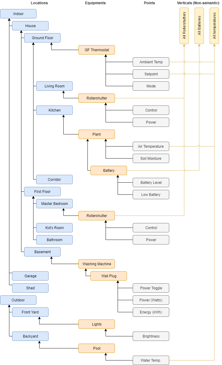

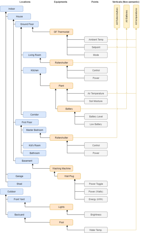

standov Опубліковано: 17 грудня 2021 Автор Поділитись Опубліковано: 17 грудня 2021 (змінено) Соглашение по именованию и структура дома Openhab предусматривает добавление элементов двумя разными способами - чисто визуальный в интерфейсе и через файлы конфигурации. Я ярый сторонник второго способа, причины следующие: 1. Вы всегда имеете перед глазами все "дерево" 2. Файлы конфигурации очень легко дополнительно "бекапить", я просто весь проект держу в гитхабе, и сразу имею историю изменений 3. При использовании файловых конфигураций их можно редактировать в почти нормальной IDE Visual Studio Code Файлы конфигурации хранятся на сервере openhab и для их редактирования к ним нужно иметь удобный доступ. Слава богу ребята - разработчики о нас позаботились. Если openhab устанавливался через утилиту openhabian (а это предпочтительный способ) то для доступа ко всем файлам, которые предусматривают изменение, поднимается samba сервер и они становятся расшаренными в windows-сети. Для редактирования файлов, естественно, можно использовать любой любимый текстовый редактор, но для Microsoft Visual Studio Code в его маркете существует openhab плагин, который считается основным для опенхаба и вы с его помощью получаете подсветку синтаксиса и пару плюшек. Для среднестатистического дома в порядке вещей иметь несколько сотен элементов в опенхабе, в сообществе натыкался на тему где ребята меряются размерами, и там были и тысячи. При использовании паттерна Proxy item (ранее рассказал почему вы *должны хотеть* его использовать) количество элементов будет еще больше. Очень много смысла до старта "умного дома", на берегу, определиться со структурой чтобы потом было с этим удобнее жить. У опенхаба есть специальный тип элемента "группа", это некий контейнер который позволяет элементы дома выстроить в древовидную структуру по иерархии (Дом - Этаж - Комната - Зона - Устройство и тд) Второе удобное применение групп - функциональное(горизонтальное, не иерархическое) объединение элементов из разных иерархических групп (Свет, Температура Помещений, Климат и тп) В документации на опенхаб фигурирует такой пример, который очень похож на то что я пытаюсь рассказать: Как такового соглашения по наименоваю openhab не навязывает, но есть некий общеустоявшийся с моими личными доработками: 1. Группы первого типа а также все-все элементы в них я решил именовать с использованим комбинации snake_case+CamelCase, часть snake_case указывает на иерархию, CamelCase на элемент внутри. Например GF_Office_SetpointTemperature = термостат(SetpointTemperature) в кабинете(Office) на первом этаже(GF=GroundFloor) 2. Имя элемента и группы включает в себя имя элемента с верхнего элемента ирерархии (пример выше) 3. Горизонтальные, не иерархические группы я именую в CamelCase нотации с прификсом g (gHVAC - климат, gLight - свет, gSetpointTemperature - термостаты) Структура самого дерева и его элементов несколько раз переосмысливалась, и в последней итерации (по факту оказавшейся очень удобной) выглядит следующим образом: main.items Group Main "Ворзель" <home> ["Location"] Group Home "Будівля" <home> (Main) ["House"] Group Home_GroundFloor "Перший поверх" <groundfloor> (Home) ["GroundFloor"] //... кімнати 1го поверху Group Home_FirstFloor "Другий поверх" <firstfloor> (Home) ["FirstFloor"] //... кімнати 2го поверху Group Home_Attic "Горище" <attic> (Home) ["Attic"] Group Home_Corridor "Коридор" <corridor> (Home) ["Corridor"] Group Home_BoilerRoom "Бойлерна" <gas> (Home) ["Room"] Group Outdoor "Ззовні" <home> (Main) ["Outdoor"] Group OU_Parking "Паркування" <home_parking> (Outdoor) ["Carport"] Group OU_Parking_Camera "Камера паркінгу" <cctv> (OU_Parking) ["Camera"] ... При этом элементы мелких групп уже организованы по одноименным файлам, например GF_Office_HVAC.items Такая структура позволяет ее гибко расширять (добавить баню, добавить зону отдыха и тп), очень хорошо ложится на новое понятие в опенхаб 3 - семантическая модель и в целом получается весьма естественна для понимания. Поскольку я использую шаблон Proxy item то есть также необходимость организации айтемов "железных железок". Я для себя выработал такую схему 1. элементы железок хранятся в отдельных файлах (отдельно sonoff, отдельно shelly, отдельно netatmo и тп) 2. имена файлов "железок" начинаются с "_" ("_netatmo.items"). Это позволило визуально в дереве файлов в IDE их все выделить в группу 3. айтемы железок именуются в snake_case, только по железке и никак не привязаны к иерархии дома (Netatmo_Indoor_Humidex - "влажность внутреннего датчика Netatmo") 4. прокси-правила для связи виртуальных и реальных железок в отдельных файлах в формате "_[группа].rules" ("_GF_Office_HVAC.rules") 5. основная бизнес-логика в файлах rules уже по смыслу ("alarm.rules", "status.rules", "ventilation.rules") Persistence Как писал выше, слой исторического хранения данных в случае с паттерном Proxy item, позволяет организовать хранение только для виртуального оборудования. Как выглядит конфигурация хранения в моем доме Strategies { everyMinute : "0 * * * * ?" every5Minutes : "0 */5 * * * ?" everyHour : "0 0 * * * ?" everyDay : "0 0 0 * * ?" default = everyMinute } Items { Main* : strategy = everyChange, everyMinute, restoreOnStartup gLog*: strategy = everyChange } Тут написано следующее: 1. Все элементы группы Main, в моем доме это самая-самая верхняя группа в иерархии виртуальных элементов, хранят в influx ежеминутное значение и значение при изменении, также восстанавливают свое последнее значение при перезапуска опенхаба 2. Элементы горизонтальной группы gLog просто хранят каждое изменение. Это очень удобный лайфхак который позволяет нужной вам настоящей железке присвоить горизонтальную группу и посмотреть потом в графане что с ней просиходит без необходимости заводить виртуальный полноценный элемент. 3. Все остальные (фактически железные железки) не хранят изменение Полезное Обратите пристальное внимание на такую новую функциональность в опенхабе как семантическая модель (www.openhab.org/docs/tutorial/model.html#semantic-model) - это очень легкий способ, с помощью специальных меток-тегов подсказать движку опенхаба что делаюь те или иные элементы, после чего сам опенхаб сделает универсальный развернутый интерфейс, где будет пусть и не самым удобным способом но возможность посомтреть все-все про ваш дом: Змінено 17 грудня 2021 користувачем standov 2 1 Посилання на коментар Поділитися на інших сайтах More sharing options...

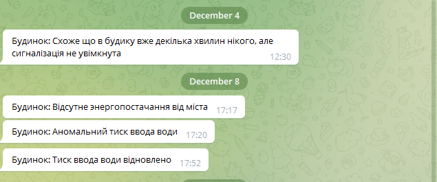

standov Опубліковано: 17 грудня 2021 Автор Поділитись Опубліковано: 17 грудня 2021 (змінено) Связь с внешним миром, уведомления. Интерфейс опенхаба должен быть доступен мне как дома так и где-то вне моей домашней сети. Опенхаб предлагает 2 решения - либо классический проброс портов если у вас есть статистический IP (или DDNS) либо подключить ваш личный опенхаб к публичному бесплатному облаку (www.myopenhab.org/). Теоретически есть еще третий вариант - исходный код облака myopenHAB открытый и есть возможность его поднять на каком-то внешнем хосте (амазон, диджиталоушен и тп). Андроид приложение опенхаба работает со всеми тремя вариантами, также всегда остается вариант использовать браузер если приложения нет. Я пробовал все три варианта (и пожил с каждым пару месяцев) и есть что сказать: 1. проброс портов. Сам опенхаб работает без авторизации, авторизация только на администрирование и то только с 3й версии, что автоматом означает что кроме проброса портов нужно еще городить какое-то nginx проксирование с HTTP-авторизацией, приложение HTTP авторизацию умеет но это лишняя работа. НО самый главный минус такого решения - у вас в приложении не будут работать пуш-уведомления а также интерграция с внешними сервисами (IFTTT, Amazon Alexa, Google Assistant) 2. Облако myopenHAB - у вас появляется автоматом пуш-уведомления, авторизация и интерграция с IFTTT, Amazon Alexa, Google Assistant. НО облако это облако, оно не у вас, народу там много - стабильность под вопросом. 3. Поднять личное облако myopenHAB на хостинге. У меня получилось, это даже работало, также завелись пуши НО не Google Assistant. Также это стоит пусть и копейку но денег. А самое главное там инструкция на пару вечеров, местами абсолютно загадочная и второй раз я это повторять не решусь. В конечном итоге я остановился на втором варианте, облако оказалось не таким уж падучим + я решил подстраховаться, а именно поднял на домашней сети впн (так вроде ниразу и не использовал) и настроил в опенхабе уведомления в телеграм. Как настраивать myopenHAB и телеграм-уведомления все разжевано в документации, я просто расскажу как я с ними работаю из сценариев. Group Main "Ворзель" <home> ["Location"] String Main_NotifyMessage "Останне повідомлення" (Main) ["Status", "Level"] DateTime Main_NotifyTime "Час останнього повідомлення" (Main) ["Measurement", "Timestamp"] и правило: rule "Dispatch Notification" when Item Main_NotifyMessage received command then logInfo("alert", receivedCommand.toString) Main_NotifyTime.postUpdate(new DateTimeType()) // defaults to now val mailActions = getActions("mail","mail:smtp:main") val telegramAction = getActions("telegram","telegram:telegramBot:#####") telegramAction.sendTelegram("Будинок: " + receivedCommand.toString) mailActions.sendMail("####@####.###", "Будинок", receivedCommand.toString) sendBroadcastNotification(receivedCommand.toString, "error", "alert") end Далее в любом правиле основной бизнес-логики мне достаточно виртуальному устройству Main_NotifyMessage отправить команду и она улетит в приложение/телеграм и почту Main_NotifyMessage.sendCommand("Схоже що в будику вже декілька хвилин нікого, але сигналізація не увімкнута") Что тут можно доработать: 1. разделить уведомления на критические(разослать везде) и информационные(только в апу) 2. интеграция с телеграмом позволяет сделать диалоги, что-то спросить у меня и по ответу отработать логику. Но пока до этого не дошли руки Змінено 17 грудня 2021 користувачем standov 4 Посилання на коментар Поділитися на інших сайтах More sharing options...

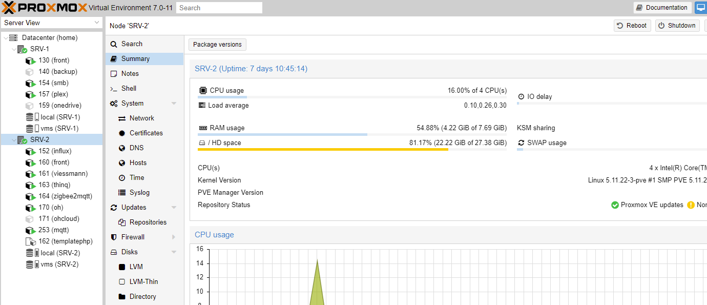

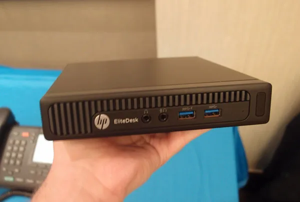

k-master Опубліковано: 18 грудня 2021 Поділитись Опубліковано: 18 грудня 2021 16.12.2021 в 22:48, standov сказав: Итого, для комфортного взлета вам нужно 4 пакета - openhab, influx, grafana, mosquitto. Все указанные пакеты на столько "родные" для опенхаба что опенхабовцы разработали специальную утилиту для пакетной установки в режиме мастера всех сразу - www.openhab.org/docs/installation/openhabian.html Все 4 пакета работают в тч на малине и очень много людей так и использует опенхаб, поставили все на малину и погнали, НО производительности малины не достаточно например для большого потока данных в influx или при просмотре потом данных в графане, да и в целом малина решение ограниченное и решил не идти по этому пути. За несколько лет ковыряния опенхаба я пришел к следующей схеме, которая может показаться избыточной но на практике показала себя очень и очень. Я на ебее за очень недорого (порядка 80 баксов по памяти) приобрел микро ПК HP EliteDesk 800 G1 Desktop Mini, в конфигурации intel i3-4030U/8G. Это коробочка очень миниатюрных размеров с внешним БП, которая при этом является брендовым (а значит в теории более надежным) полноценным ПК. Они бывают в разных конфигурациях но вот я нашел именно такой из соображений "до 100 баксов но живой и на приличном процессоре". На него ставится любая ось, начиная от винды 10 и заканчивая любым линуксом. Ставимо у цей комп 2 вінта, на нього Truenas та маємо локальний сторадж та систему де у «віртуалках» можна все підняти. Truenas все буде бекапити. 17.12.2021 в 16:56, standov сказав: Связь с внешним миром, уведомления. Интерфейс опенхаба должен быть доступен мне как дома так и где-то вне моей домашней сети. Опенхаб предлагает 2 решения - либо классический проброс портов если у вас есть статистический IP (или DDNS) либо подключить ваш личный опенхаб к публичному бесплатному облаку (www.myopenhab.org/). Теоретически есть еще третий вариант - исходный код облака myopenHAB открытый и есть возможность его поднять на каком-то внешнем хосте (амазон, диджиталоушен и тп). Андроид приложение опенхаба работает со всеми тремя вариантами, также всегда остается вариант использовать браузер если приложения нет. Я пробовал все три варианта (и пожил с каждым пару месяцев) и есть что сказать: 1. проброс портов. Сам опенхаб работает без авторизации, авторизация только на администрирование и то только с 3й версии, что автоматом означает что кроме проброса портов нужно еще городить какое-то nginx проксирование с HTTP-авторизацией, приложение HTTP авторизацию умеет но это лишняя работа. НО самый главный минус такого решения - у вас в приложении не будут работать пуш-уведомления а также интерграция с внешними сервисами (IFTTT, Amazon Alexa, Google Assistant) 2. Облако myopenHAB - у вас появляется автоматом пуш-уведомления, авторизация и интерграция с IFTTT, Amazon Alexa, Google Assistant. НО облако это облако, оно не у вас, народу там много - стабильность под вопросом. 3. Поднять личное облако myopenHAB на хостинге. У меня получилось, это даже работало, также завелись пуши НО не Google Assistant. Также это стоит пусть и копейку но денег. А самое главное там инструкция на пару вечеров, местами абсолютно загадочная и второй раз я это повторять не решусь. Варіант номер 4, якщо є білий айпі, навіть динамічний - підіймаємо впн, та с телефона працюємо як влома без хмар. Посилання на коментар Поділитися на інших сайтах More sharing options...
standov Опубліковано: 18 грудня 2021 Автор Поділитись Опубліковано: 18 грудня 2021 (змінено) 33 минуты назад, k-master сказал: Ставимо у цей комп 2 вінта, на нього Truenas та маємо локальний сторадж та систему де у «віртуалках» можна все підняти. Truenas все буде бекапити 1. виртуалки это не контейнеры, вернее контейнеры это не виртуалки 2. есть 100500 способов сделать по другому, тут тема про мой личный. Виртуалки в трунасе я прошел лет 10 назад, на 5-10 ресурсы заканчиваются, оверхед все-же избыточен, поднимать на lxc на фре..ну я не на столько смелый и умелый 33 минуты назад, k-master сказал: підіймаємо впн, та с телефона працюємо як влома без хмар 1. про впн есть в тексте 2. гугл ассистента не будет 3. пушей не будет 4. поднимать впн клиента на телефоне только для опенхаба, ну я слишком ленивый ) Змінено 18 грудня 2021 користувачем standov Посилання на коментар Поділитися на інших сайтах More sharing options...
standov Опубліковано: 18 грудня 2021 Автор Поділитись Опубліковано: 18 грудня 2021 45 минут назад, k-master сказал: Ставимо у цей комп 2 вінта на двух винтах это в смысле зеркало? софтовый? я очень сомневаюсь что это хорошая идея. А без зеркала вылет диска ровно так-же утягивает ваш сервер в Вальгаллу Посилання на коментар Поділитися на інших сайтах More sharing options...
k-master Опубліковано: 19 грудня 2021 Поділитись Опубліковано: 19 грудня 2021 17 годин тому, standov сказав: на двух винтах это в смысле зеркало? софтовый? я очень сомневаюсь что это хорошая идея. А без зеркала вылет диска ровно так-же утягивает ваш сервер в Вальгаллу Так, 2 вінта у дзеркало. Гарна чи не гарна, але хардварний рейд це такий самий рейд з процесором та софтом. Якщо рейд хардварний, то там батарейка обов'язково повинна бути. Багато таких контролерів для дому? TrueNAS з софтовим рейдом достатньо для дому. Якщо з компом щось станеться, то можна на цей випадок тримати поруч запасний, але ймовірність цього дуже мала. Якщо є бажання зробити так, щоб домашня автоматизація не зламалась, то треба зробити так, щоб основні функції працювали без опенхаба. Ну наприклад вимикач світла повинен давати команду на лампочку при зміні стану незалежно від опенхаба, тоді якщо щось станеться то світлом керувати можна буде, що дасть можливість продовжити користуватись будинком. Посилання на коментар Поділитися на інших сайтах More sharing options...
standov Опубліковано: 19 грудня 2021 Автор Поділитись Опубліковано: 19 грудня 2021 25 минут назад, k-master сказал: Так, 2 вінта у дзеркало. Гарна чи не гарна, але хардварний рейд це такий самий рейд з процесором та софтом. Якщо рейд хардварний, то там батарейка обов'язково повинна бути. Багато таких контролерів для дому? TrueNAS з софтовим рейдом достатньо для дому. Якщо з компом щось станеться, то можна на цей випадок тримати поруч запасний, але ймовірність цього дуже мала. Якщо є бажання зробити так, щоб домашня автоматизація не зламалась, то треба зробити так, щоб основні функції працювали без опенхаба. Ну наприклад вимикач світла повинен давати команду на лампочку при зміні стану незалежно від опенхаба, тоді якщо щось станеться то світлом керувати можна буде, що дасть можливість продовжити користуватись будинком. Вы видимо эту тему читали не сначала да?) Софтовый рейд по моему личному "рабочему" опыту больше источник проблем чем решений, домой я это тащить точно не хочу, считаю решение с проксмокс кластером надёжнее, гибче, очевиднее и в общем-то не особо дороже, особенно если файлопомойка уже есть. 1 Посилання на коментар Поділитися на інших сайтах More sharing options...
k-master Опубліковано: 19 грудня 2021 Поділитись Опубліковано: 19 грудня 2021 4 години тому, standov сказав: Вы видимо эту тему читали не сначала да?) Софтовый рейд по моему личному "рабочему" опыту больше источник проблем чем решений, домой я это тащить точно не хочу, считаю решение с проксмокс кластером надёжнее, гибче, очевиднее и в общем-то не особо дороже, особенно если файлопомойка уже есть. просто в мене опенхаб на трунас з софтовим рейдом працює вже другий рік і щось ніяких проблем немає. І разом з опенхабом там influxdb, mysql, transmission та ще кілька тестових контейнерів. Прийде людина подивитись що таке опенхаб, побачить що для нього треба кластер та забуде про нього. Посилання на коментар Поділитися на інших сайтах More sharing options...
standov Опубліковано: 19 грудня 2021 Автор Поділитись Опубліковано: 19 грудня 2021 1 минуту назад, k-master сказал: і щось ніяких проблем немає типичная ошибка выжившего, нет проблем и отично, но если вдруг то сразу станет и не так, у меня таже работало пару лет а потом перестало и сразу стало не так. Тут как в бекапами где "есть те кто еще не делает бэкапы, те, кто уже делает бэкапы". 4 минуты назад, k-master сказал: Прийде людина подивитись що таке опенхаб, побачить що для нього треба кластер та забуде про нього. а надеюсь что все-же человек прочитает не так как вы, по диагонали, я же максимально подробно пояснил что где почему и зачем, и то что так как у меня это совершенно не обязательно делать всем 1 Посилання на коментар Поділитися на інших сайтах More sharing options...
