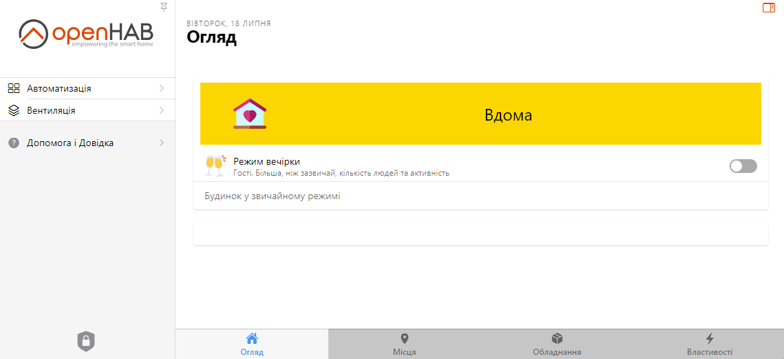

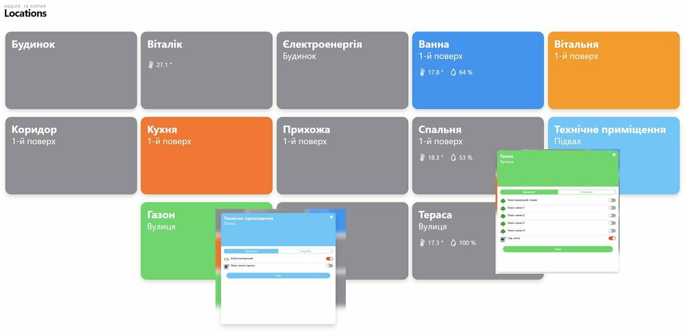

Доброго дня. Чи можете кинути скріни інтерфейсу на ОН, хочеться побачити як це виглядає для користувача на телефоні або планшеті
13.07.2023 в 13:05, labuda сказав:
Доброго дня. Варіантів оформлення інтерфесу велика, як стандартних так і "кастомних".
Користувався матеріалами з форумів:
community.openhab.org/t/oh3-main-ui-examples/117928/18
github.com/BangerTech/openHAB3WebUI
Я для себе оформив так.

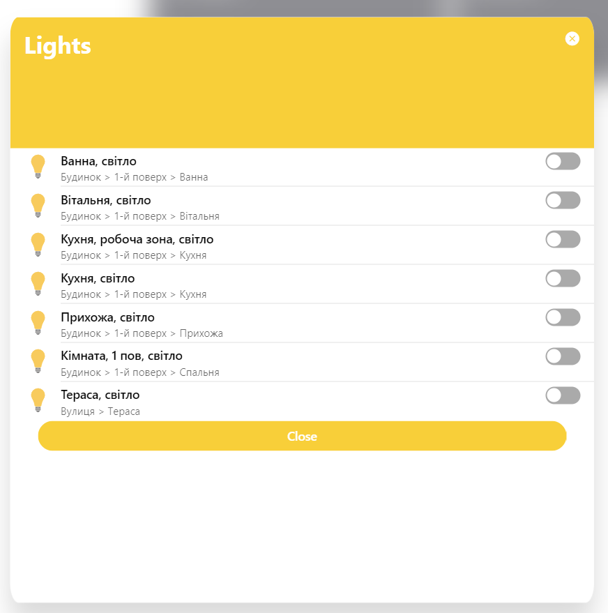

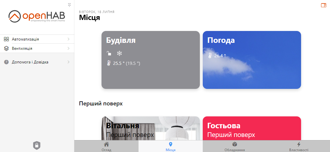

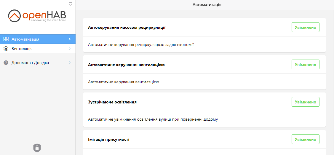

На опенхабі та на їх форумі є купа прикладів що можна робити, я поки нічого не робив відносно гарного інтерфейсу. по дефолту ось так:
В 13.07.2023 в 13:05, labuda сказал:

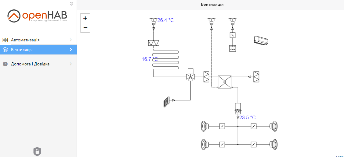

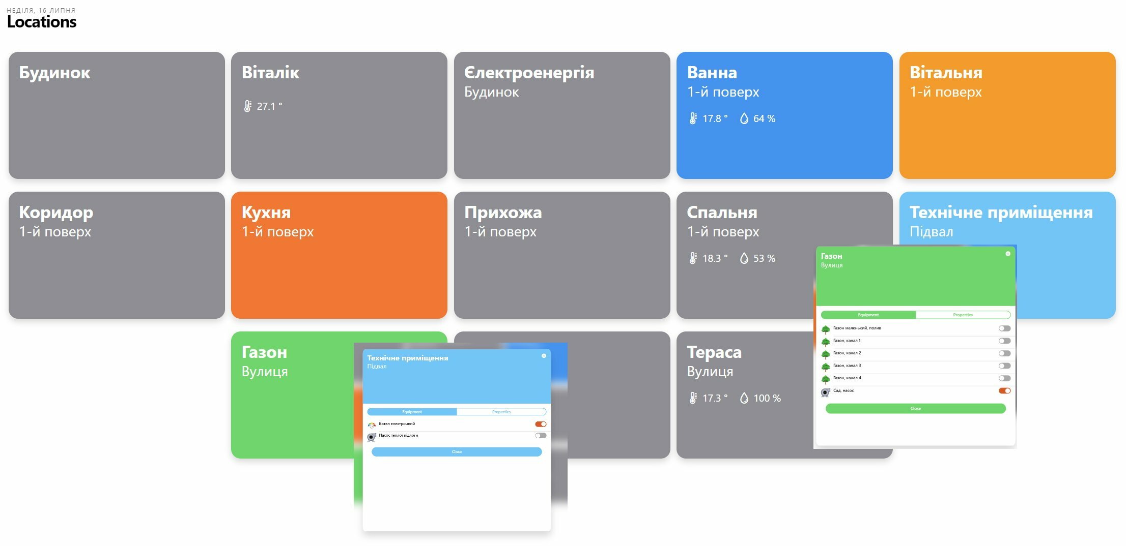

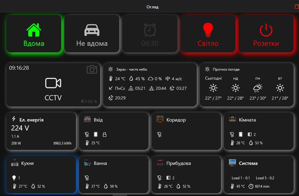

у опенхаба зараз існує 3 різні типу інтерфейсу, я використjвую останній (наймолодший) MainUI, в нього з одного боку дуже багаті моливості кастомізаціїї, з іншого це дуже муторно та потребує глибокого ковиряння мануалів
39 хвилин тому, standov сказав:
Це просто малюнок з температурами у координатах?
10 минут назад, k-master сказал:
так, там є спеціальний тип сторінки де на підложку ставиш картинку, в тч svg а на нєї можна насипати датчиків з прив'язкою до координат

А вимикач там можна поставити?

можна. там є декілька десятків типів подій яки можна вішати на маркер на клік, звісно перемикання там теж є
